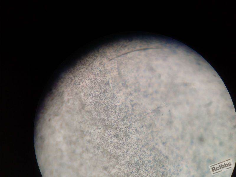

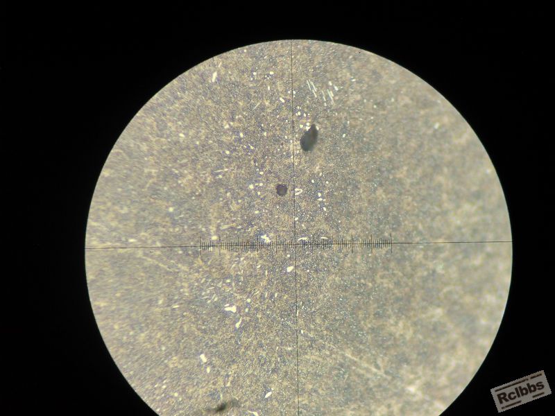

请教各位,9Cr3Mo锻后金相照片,请分析是什么组织
样一,锻后热处理后取样观察,1000x
样二,锻后热处理后取样观察,1000x

索氏体和铁素体.拍照技术和制样技术都有待改进.

多谢指导,请问,图中白色的球状组织是不是铁素体,还是残余奥氏体?

9Cr3Mo是冷轧辊钢,在9Cr2Mo基础上的改进钢种,请教图中组织是什么,白色球状组织是铁素体还是残留奥氏体?

是不是球状珠光体+铁素体,索氏体不是很薄的片层状组织吗?

         调质状态的索氏体是细粒状,正火后的索氏体是薄片状。认为是粒状索氏体+铁素体。残留奥氏体是在淬火态存在的,你这不是淬火态,所以不是残留奥氏体。

那为什么不是等温退火得到的球状珠光体

球状珠光体和粒状索氏体均为珠光体型组织,不同的只是粗细的差别。因为照片中的组织比较细。

是少量铁素体+索氏体吗?

             是的,如你所说,应当是少量铁素体+索氏体。
 楼主| 发表于 2015-8-2 21:39:53 | 显示全部楼层
为什么调质后索氏体整体发白,看上去整个基体都是铁素体,高温回火后不应该是大量析出渗碳体,整体发暗吗?
