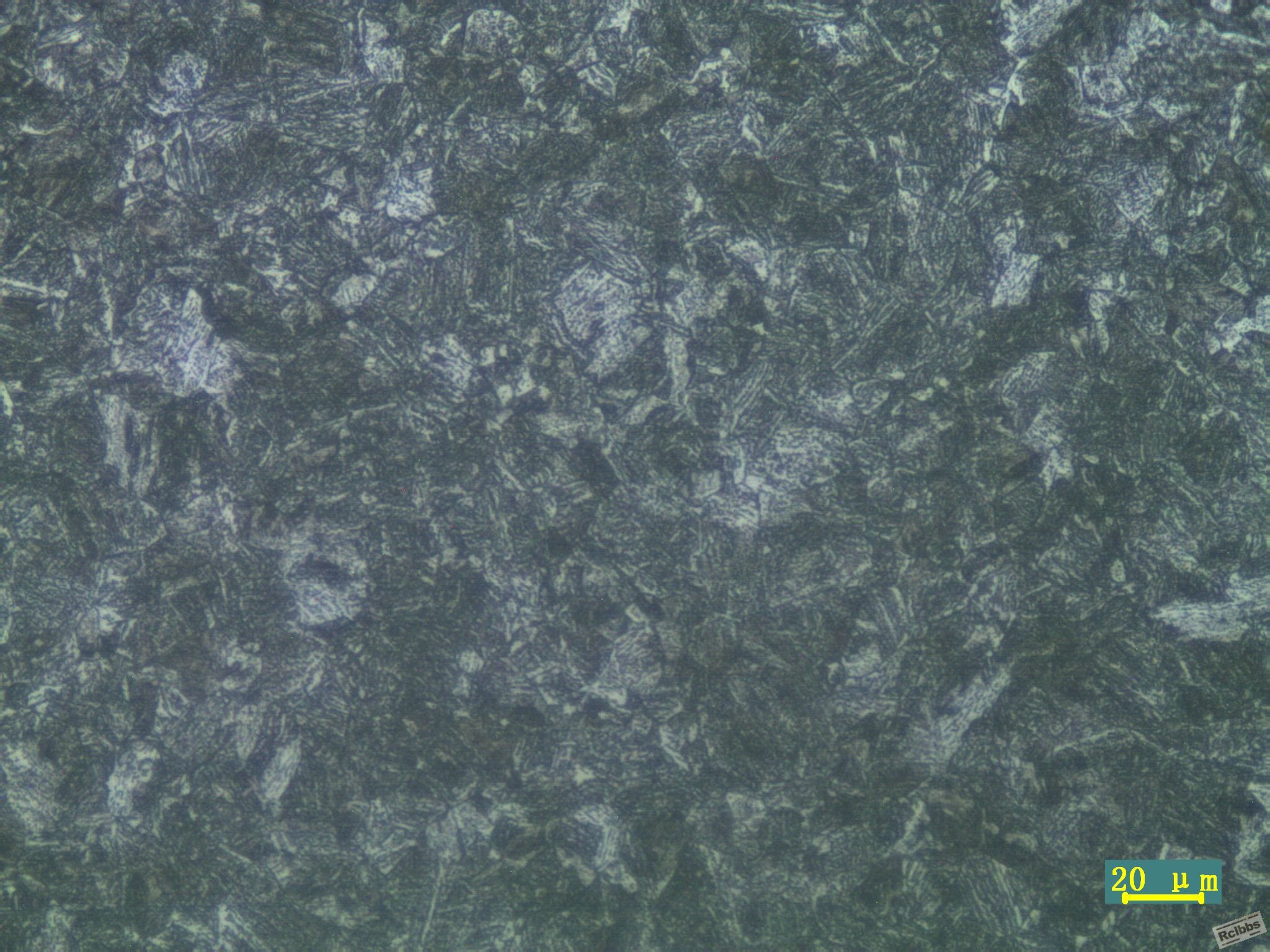

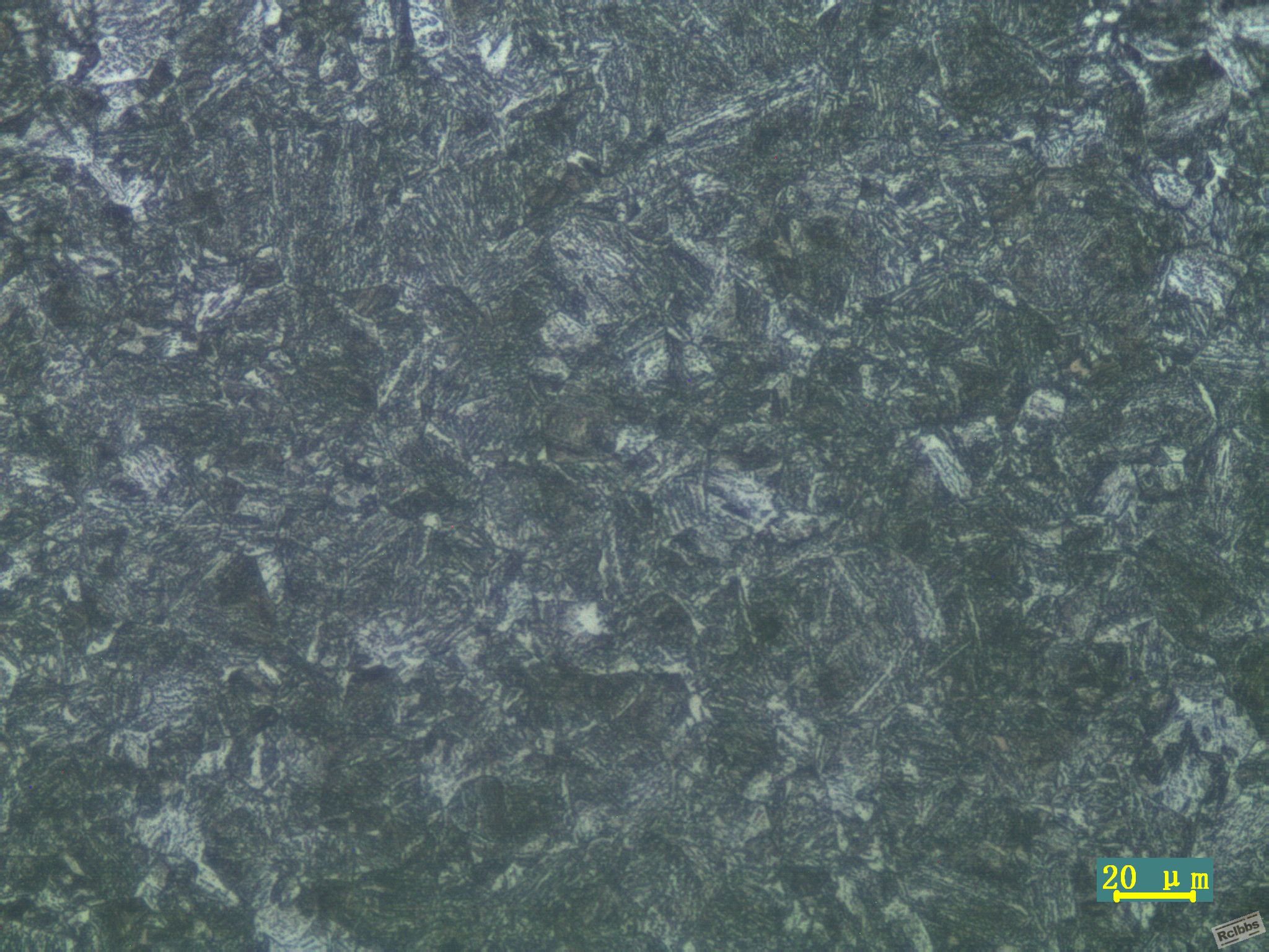

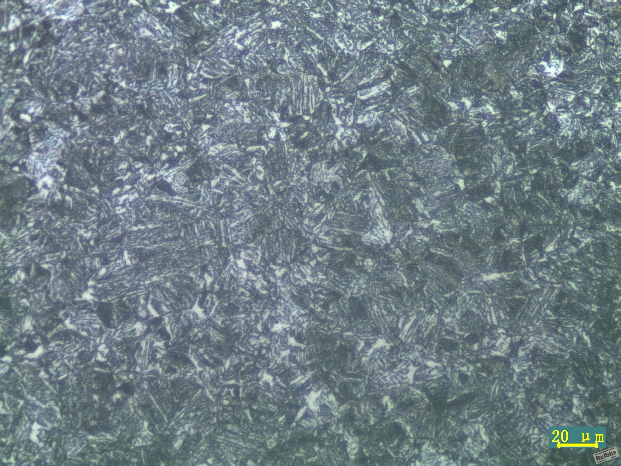

再一次发一个帖子询问下,
用的多用炉,910℃渗碳之后840℃淬火,心部硬度在28HRC左右,表面硬度60HRC,之后拿我们的材料去另一个部门做心部硬度40HRC,所以不去考虑材料的问题。考虑温度是否准确与油的冷速是否合适,一直没有测过炉温,先联系了冷却油厂家增加冷速,之后在同样工艺下做结果表面硬度到了66HRC,心部硬度没变化,渗层没变化,这样是否可以判断炉温有问题(炉温没有有效的手段测量,申请红外测温仪被毙了)

哥你确定你的20CrMnTi渗碳后表面硬度66HRC?看心部组织,应该不至于那么低啊!你怀疑炉温有问题,那就是说可能910降温到840,这个840可能没有840度,对吧?如果说真的是温度比840还低,那应该怀疑的是心部已经开始析出先析铁素体了,温度降的慢,一般会沿晶界析出网状铁素体,看你发的组织,没有这样的情况啊。所以我建议你们对淬火油介质做一个冷却曲线检测,可能油有问题。

恕我冒昧,您可以百度一下,温度慢导致的铁素体一般呈条状或者块状;冷速慢,导致的才是网状铁素体。您可能搞反了。谢谢,请您核实。这里没有网状铁素体,正说明冷速是快的。

现在LZ是怀疑温度有问题,如果说温度有问题,最可能的就是在淬火之前心部组织已经开始转变了,为什么心部组织会转变了?那就是说840可能不是840,可能会更低,造成心部奥氏体开始分解了,如果说从高温降低奥氏体分解,还是在炉子里,这个降温过程慢吗?所以说如果真是温度问题,那应该析出网状铁素体,但是组织没有这样的情况,所以我怀疑不是温度问题。

如果在炉子里缓慢冷却,理论上是沿晶界析出网状铁素体。你说转移慢形成网状,问题是现在这里的组织显示没有网状铁素体,所以两种可能都排除了。问题最可能的就是油了冷却速度有问题。

我的观点是:油冷速慢,会有网状铁素体;加热温度不足,会有短条状、类扁圆形或者无尖角的未溶铁素体;如果是转移速度慢,淬火温度低,会有长条状、不连续的先析铁素体。

从金相上看,心部的组织有马氏体、贝氏体,还有少量的贝氏体。铁素体的量很少,如果说是转移时间的问题,从表面的渗碳层就可以确定,温度肯定是先从表面降下来的。炉温低,心部也会沿晶界析出短条状装的铁素体。
所以,心部组织的少量贝氏体说明是冷却的速度不足,可以从淬火油的冷却速度,还有装炉的数量、密度着手。相同的材料换了个部门就能做好,个人认为是装炉的问题。
