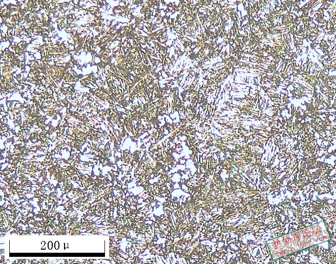

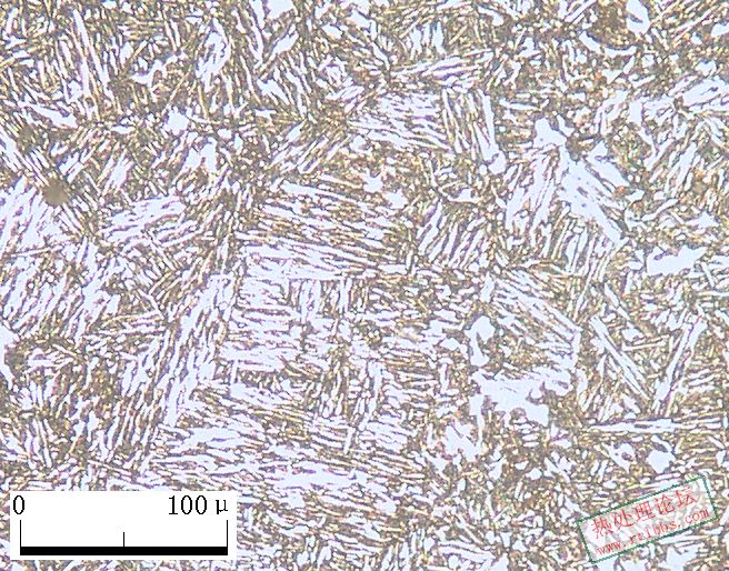

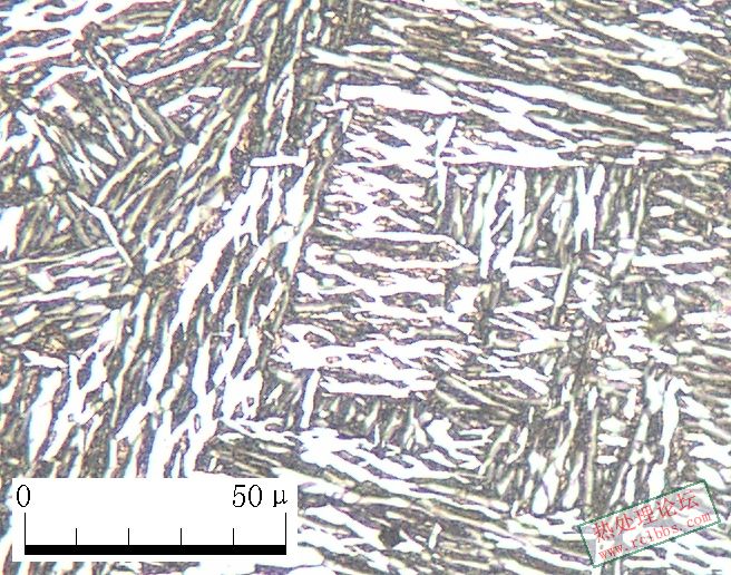

20Cr渗碳淬火+回火组织
去照片部位位于齿尖到齿根部位
[ 本帖最后由 wujunfeng610 于 2008-5-6 07:47 编辑 ]
500X
500X
200X
200X
100X
100X

发表于 2008-5-6 10:36:48 | 显示全部楼层
这种组织,也拿出来晒?
缺陷组织警示?

 楼主| 发表于 2008-5-6 12:54:32 | 显示全部楼层
本人的这种组织已经贴了不少出来了,还不少同仁认为无碍!直接说缺陷的唯见2楼!
发表于 2008-5-6 17:50:27 | 显示全部楼层
组织太粗了,残奥也太多了
不过有些地方反倒需要这样的组织!

发表于 2008-5-6 18:48:56 | 显示全部楼层
好像马氏体针太大了把。
发表于 2008-5-6 20:01:08 | 显示全部楼层
这哪里是什么马氏体喔......
形成原因到比较感兴趣。看上去加热,冷却都出毛病了......
看图说话,个人理解

发表于 2008-5-7 09:01:16 | 显示全部楼层
回复 7# 的帖子
看起來像是魏氏鉄氏体+ ?
发表于 2008-5-7 11:57:46 | 显示全部楼层
这好象就是个热处理不良啊?

发表于 2008-5-7 13:42:22 | 显示全部楼层
1 渗碳工艺存在严重问题,碳浓度不够嘛。
2 照片做得不错。

发表于 2008-5-7 15:07:15 | 显示全部楼层
大家看一下楼主的作品中是什么组织?如何形成?讨论一下。
签到天数: 225 天
 楼主| 发表于 2008-5-7 20:34:52 | 显示全部楼层
回复 10# 的帖子
取照片部位是非渗层区
发表于 2008-5-7 21:08:47 | 显示全部楼层
都没人来说,俺来瞎说一通吧:
结合3张照片统筹来看,应该是块状+针状铁素体+细密的珠光体。
有没有马氏体和贝氏体,不好说,这不是3张照片能够解决的,需要大量的后续工作验证。
但倾向于没有马氏体。有没有贝氏体说不好。
这组织怎么形成的?不知道零件大小,渗碳工艺,不敢妄断......但冷却速度肯定不正常,正确鉴别需要大量的辅助验证措施的,很是头大......
发表于 2008-5-7 22:24:55 | 显示全部楼层

签到天数: 225 天
 楼主| 发表于 2008-5-8 12:01:54 | 显示全部楼层
回复 14# 的帖子
该齿轮无锻造工序.装炉量过大.
发表于 2008-5-8 14:08:21 | 显示全部楼层
回复 15# 的帖子
楼主自己的意见呢?
发表于 2008-5-8 15:44:32 | 显示全部楼层
回复 8# 的帖子
应该不会
在淬火组织中我还没有听说有这种组织,
个人意见,请指正!
签到天数: 79 天
发表于 2008-5-8 17:21:16 | 显示全部楼层
分析图1-0、1-1,个人观点:
组织为粗大针状F+少量块状F,基体组织应为马氏体(可用硬度验证)。产生过热不一定是加热温度高的原因,该材料本身晶粒就容易长大,如果该部位在过渡层与心部的交界处,晶粒粗就更正常了。
形成原因倾向于材料淬透性差或冷却速度不够。无明显网状及未溶铁素体出现,淬火温度低及加热保温度不足的原因可排除(楼主若能提供表面组织图片更佳)。
签到天数: 225 天
 楼主| 发表于 2008-5-8 17:42:09 | 显示全部楼层
回复 18# 的帖子
金相照片拍摄部位非渗层与基体交界部位,为心部,我认为冷却存在问题,冷速不够,存在中温组织:上B,其他组织我认为楼上看的很清楚.
加之装炉量过大,要在短时间内烧透,估计加热温度是偏高的.
过热是这家热处理厂的惯病,如有兴趣可以看看我贴上来的其他渗碳帖子中的照片,这些照片基本来至于这家热处理厂.
发表于 2008-5-8 20:27:55 | 显示全部楼层
若基体是马氏体,充斥在排状铁素体条间也是马氏体的话,那就不是上贝了。上贝F条间是断续排列的渗碳体。
确切地说,应该是无碳贝氏体。光镜下根本无法令人信服的判定。
