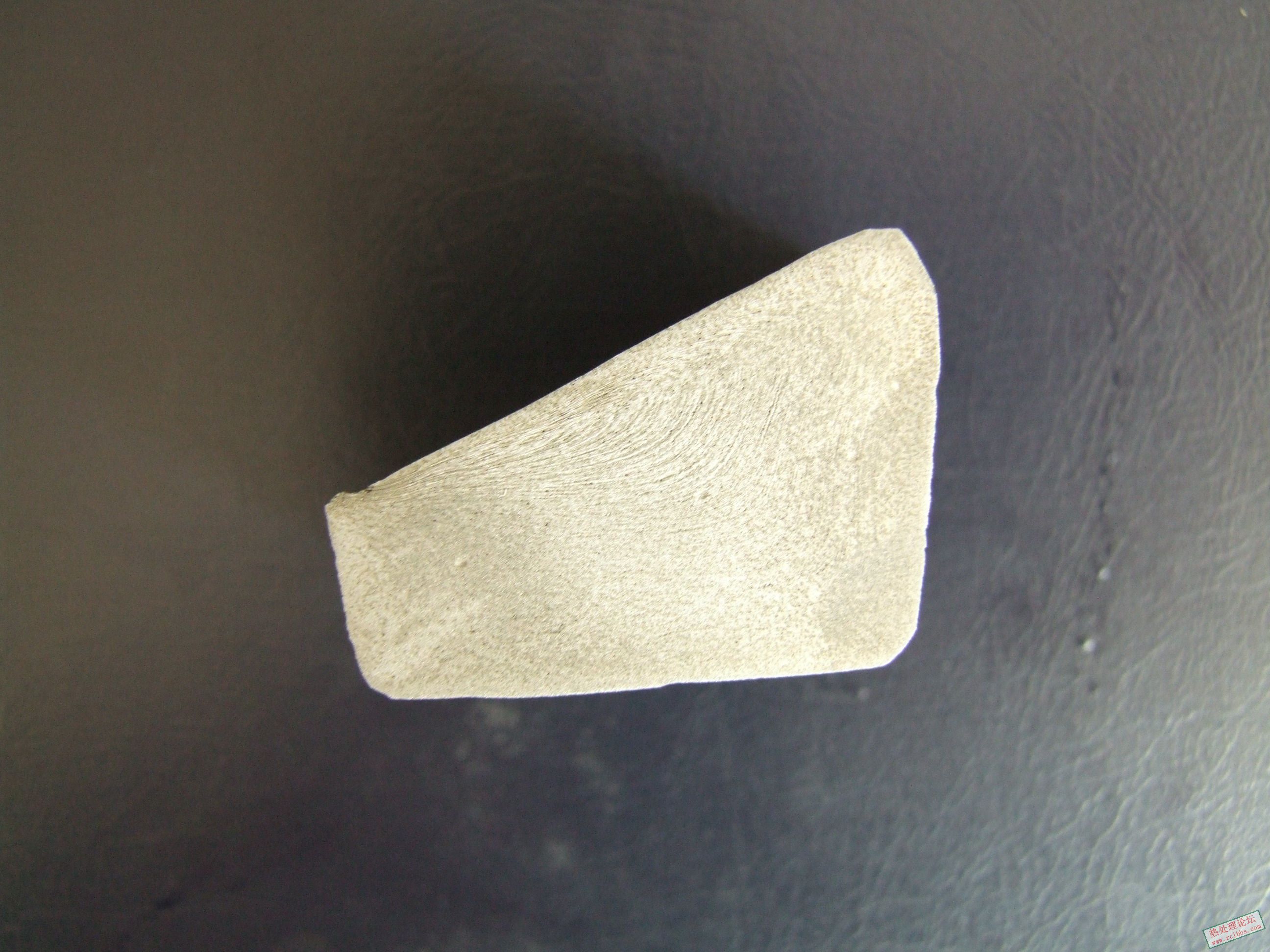

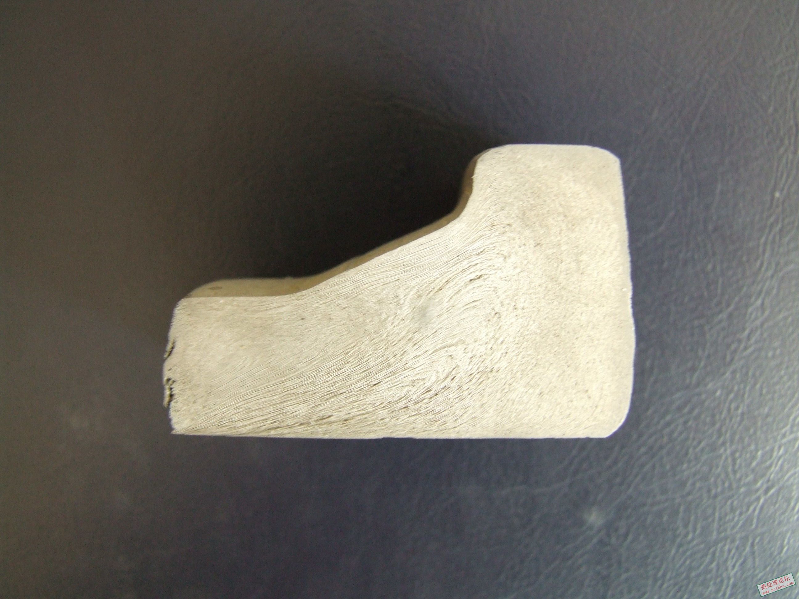

此轴承采用内外圈套锻的形式锻造.注意内圈有三组流线.
内圈锻造流线
内圈锻造流线
外圈锻造流线
外圈锻造流线

 楼主| 发表于 2008-7-4 08:27:23 | 显示全部楼层
腐蚀方法为:50%工业盐酸热蚀10~15min
