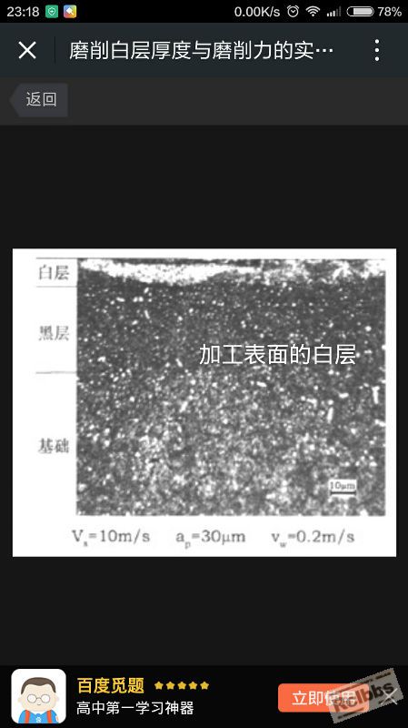

fengyonghe 发表于 2015-10-1 23:43
几乎都是贝氏体,楼主的就是贝氏体,白色。1000倍看的清。
不是白色的就是贝氏体,我不认为从这个金相照片可以看到贝氏体。实际上白层的微观组织,1000X是不够的。
可以参考链接里的文章。白层的组织和常规的热处理工艺做出来的是不一样的,是很细很细的,我曾经做过航空件磨削白层的课题。
http://wenku.baidu.com/view/20986e49e45c3b3567ec8bfe.html

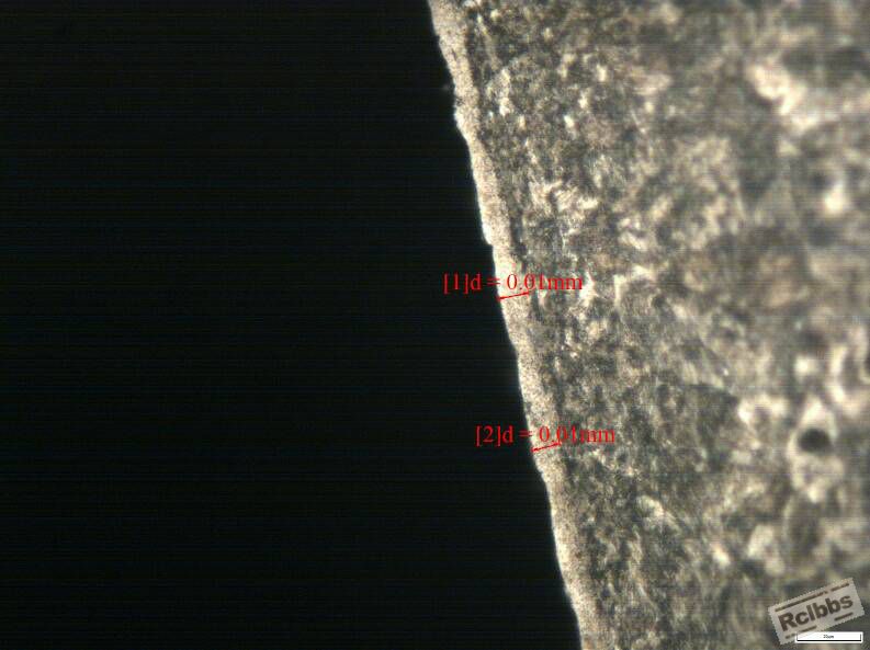

最近取机加工发蓝位置金相,图片如下,请大家看看表面白色层是什么组织,采取什么手段进一步确认。

发表于 2015-9-30 13:18:07 | 显示全部楼层
不知是否为车削过热所形成的二次淬火白层?用维氏硬度打一下表面硬度看看呢。
签到天数: 128 天
发表于 2015-10-1 11:45:23 来自手机 | 显示全部楼层
是机加工产生的硬化层。

发表于 2015-10-2 05:28:41 | 显示全部楼层
就是白层,如果不去除的话,在后续使用过程中容易出现表面裂纹并剥落。
可以考虑变一下机加工工艺,进刀量小一点,切削速度慢一点,同时有条件的话加强加工过程中刀具和工件的冷却,尽量避免太强的过热。
发表于 2015-10-2 05:31:49 | 显示全部楼层
对于白层的认识,目前最流行的就是认为白层是特别细(纳米级)的马氏体。对于工件使用寿命是不好的。

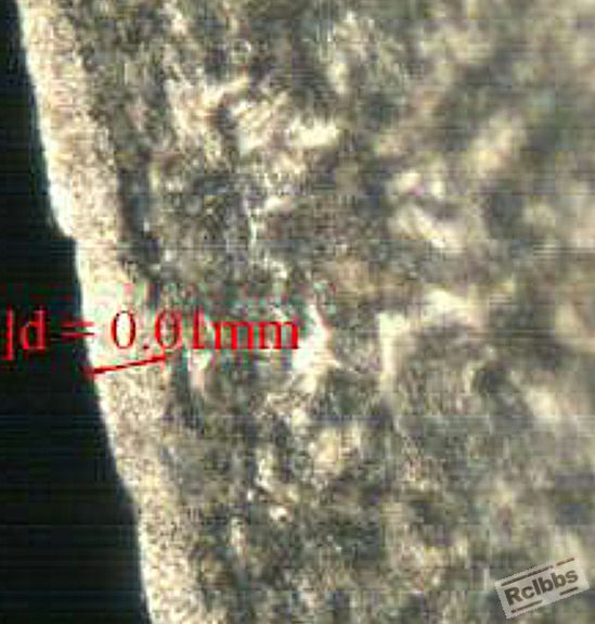

发表于 2015-10-2 12:43:25 来自手机 | 显示全部楼层
几乎都是贝氏体,楼主的就是贝氏体,白色。1000倍看的清。wechat:lang_wechat_threadmessage
发表于 2015-10-2 20:43:43 | 显示全部楼层
另外,机加工过程中,零件表面温度场的变化也没法生成‘几乎都是贝氏体‘的组织。这个过程中,加热和冷却速度是很快的。
发表于 2015-10-2 22:57:26 | 显示全部楼层
据资料所载,加工摩擦热可以致使二次淬火产生马氏体……,既然能二次淬火产生马氏体,为什么不能产生贝氏体。
我看的出是贝氏体                                                      wechat:lang_wechat_threadmessage

请楼主上1000倍照片。楼主照片的基体组织也不是马氏体的回火组织,是回火的贝氏体组织。wechat:lang_wechat_threadmessage

发表于 2015-10-3 05:31:55 来自手机 | 显示全部楼层
看颜色就能知道是什么体?我认为不可能。表面是未回火的激冷组织,呈白色。至于贝氏体是辨认图片看出来的。再拿其他样品来也可以是马氏体。wechat:lang_wechat_threadmessage
签到天数: 128 天
发表于 2015-10-3 05:37:16 来自手机 | 显示全部楼层
链接我看了,唯一的金相图片不错,其他的观点都是分析没有实验依据。
签到天数: 128 天
发表于 2015-10-3 05:46:55 来自手机 | 显示全部楼层
组织分为三层                                                                          wechat:lang_wechat_threadmessage

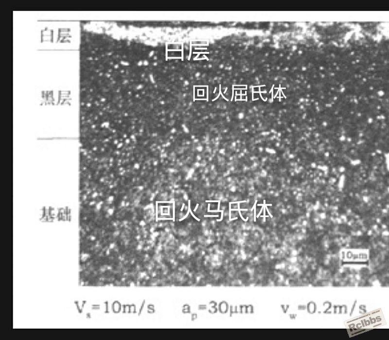

发表于 2015-10-3 11:27:01 | 显示全部楼层
在白层(贝氏体层)与回火马氏体层之间的那一层是回火屈氏体,那么是在什么条件下产生回火屈氏体层呢?谢谢!

发表于 2015-10-3 12:31:48 来自手机 | 显示全部楼层
伯龙马 发表于 2015-10-3 11:27
在白层(贝氏体层)与回火马氏体层之间的那一层是回火屈氏体,那么是在什么条件下产生回火屈氏体层呢? ...
是不是热影响区进一步回火了                                     wechat:lang_wechat_threadmessage

签到天数: 41 天
 楼主| 发表于 2015-10-3 12:35:39 | 显示全部楼层
fengyonghe 发表于 2015-10-3 12:31
是不是热影响区进一步回火了
只是机加工,未进行热处理。
