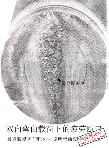

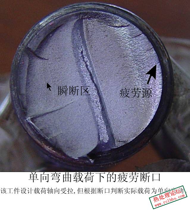

1. 单向弯曲载荷下的疲劳断口
2. 双向弯曲载荷下的疲劳断口

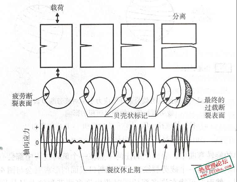

3. 疲劳断口上贝壳状花纹的形成机理

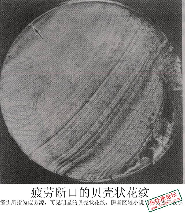

4. 疲劳断口的贝壳状花纹(海滩条带)

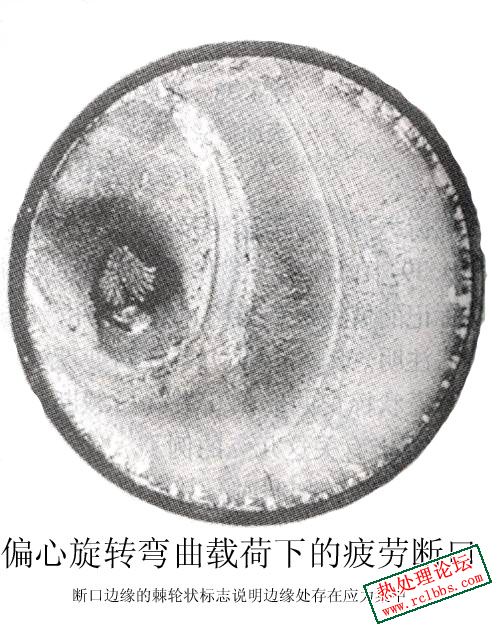

5. 偏心旋转弯曲载荷下的疲劳断口

发表于 2008-9-29 11:57:24 | 显示全部楼层
回复楼主:单向弯曲疲劳断裂的断口应为双向弯曲疲劳断裂
回复 1 0
发表于 2007-3-18 21:33:58 | 显示全部楼层

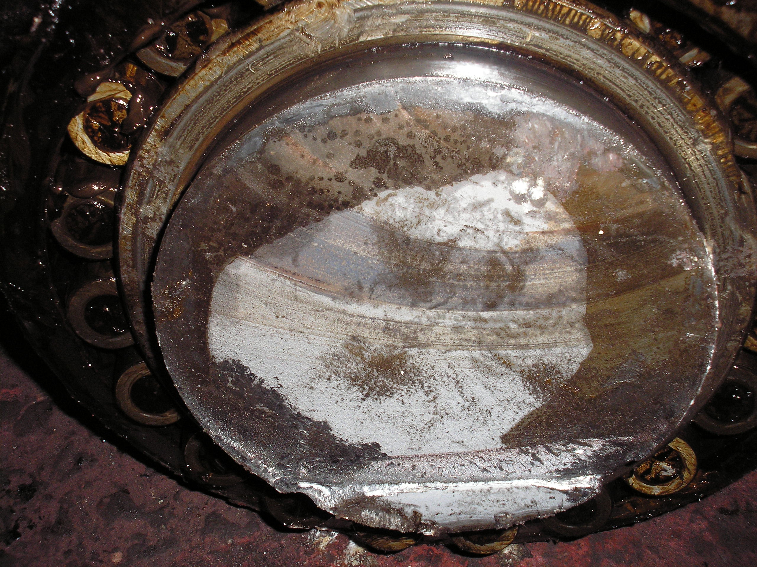

我也给大家看一张典型的疲劳断裂的断口。此断口就是“中心试验室”所说的偏心旋转疲劳断口。
[ 本帖最后由 ltw3696553 于 2007-3-18 21:38 编辑 ]

扭转疲劳
来一个扭转疲劳断口,直径70mm.

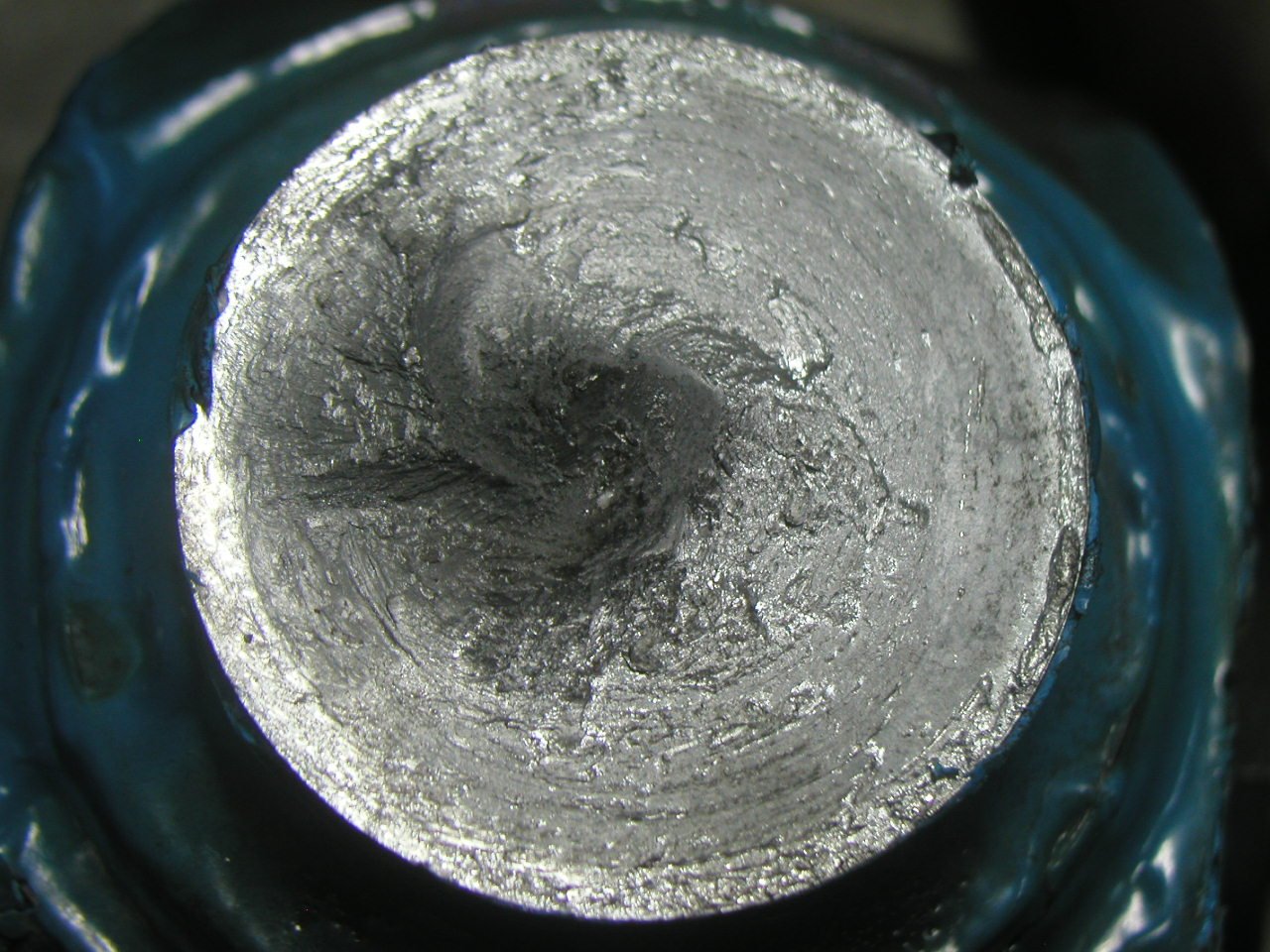

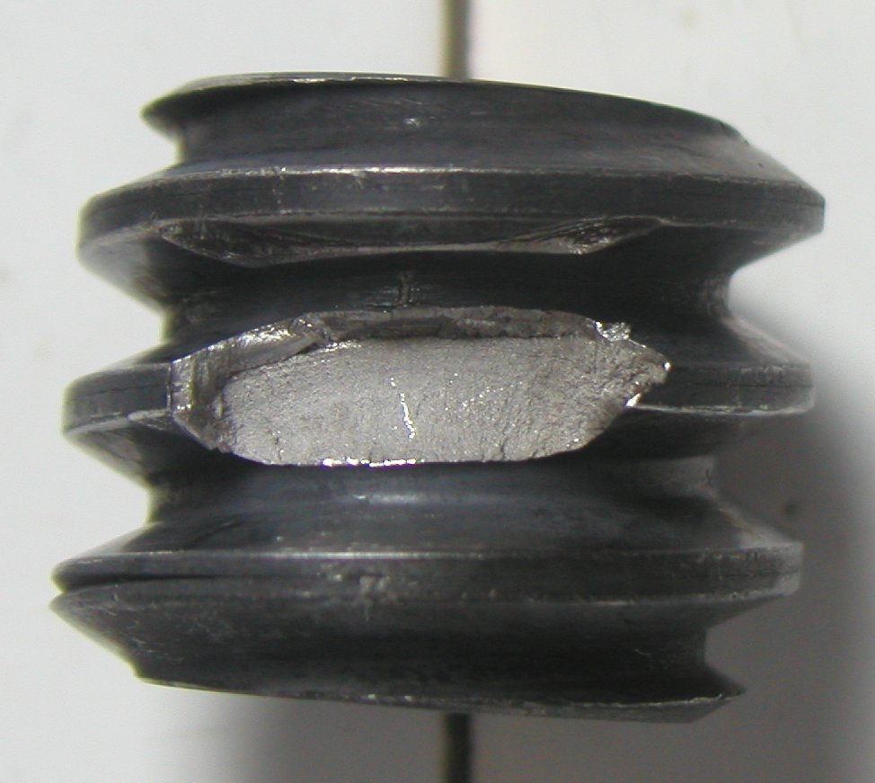

发表于 2007-7-23 16:15:59 | 显示全部楼层
再来一个疲劳断口.

发表于 2008-10-3 17:00:09 | 显示全部楼层
请问一下10楼的扭转是什么零件啊,感觉跟我公司生产的有点儿像,我公司是做曲轴的,也做过扭转疲劳,可是断口没有像10楼的朋友那样,从轴颈完全断裂,希望能交流一下
