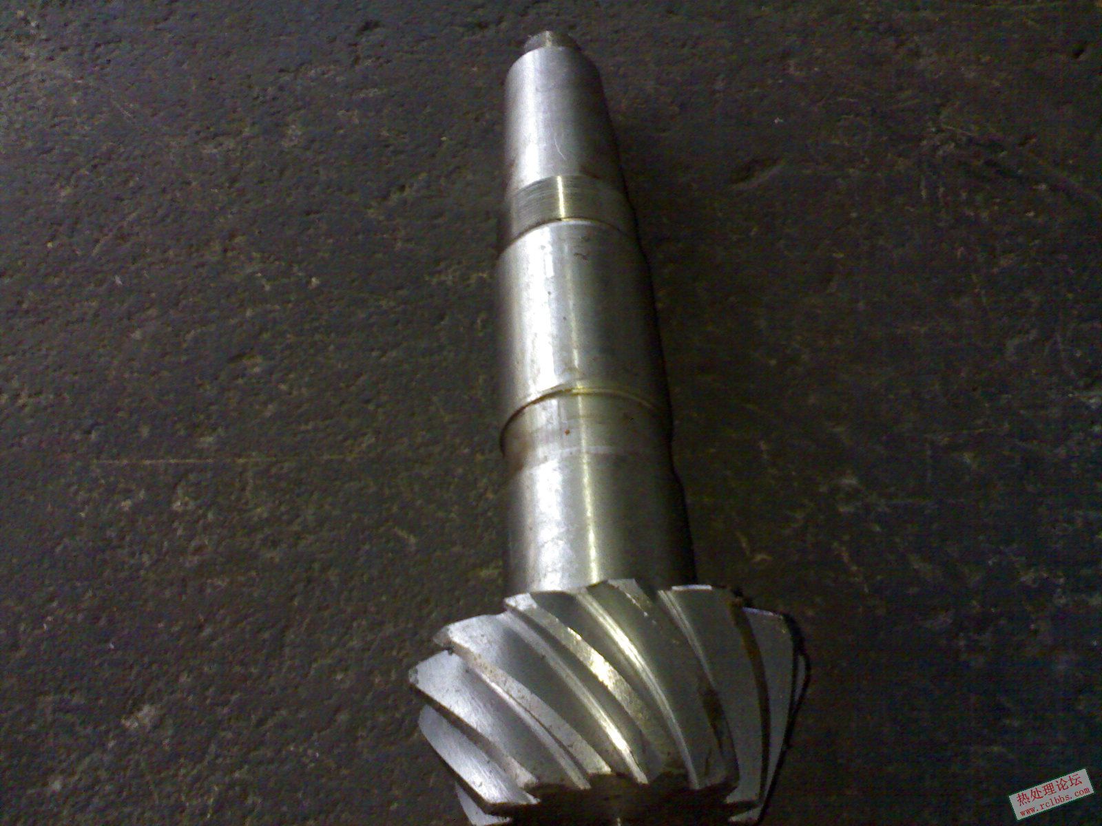

现要处理材质为21NiCrMo5H的汽车后桥主动轮齿轴,模数:10.5.要求技术要求为:硬化层深1.8----2.2mm,表面硬度59---64HRC,心部40---48HRC.设备:90KW丼式渗碳炉。(有碳控,温控系统,快速淬火油)请同仁发表高见需要哪些措施,运用何种的渗碳淬火工艺较合适?
要求轴跳0.1mm之内
要求轴跳0.1mm之内

心部硬度要求很高啊,硬化层也比较厚。渗碳降温淬火工艺参数控制不当易出现残余奥氏体多、马氏体粗的问题,建议采用强渗、扩散、次强渗、扩散、降温淬火的工艺,降温前的扩散碳势尽可能低。

是要磨齿的产品,现在是采用渗碳后直接降温淬火的方式,但A残和M的级别较高。心部的硬度也只能达到下限。齿轮轴的变形有0.15---0.2mm。

这个工件眼熟,和河北宣工的被动轴很相似。轴的跳动可通过校直来解决。但要是真到了48这个硬度,可能会给校直带来困难和危险。所以控制硬度为下限我感觉比较合理。
