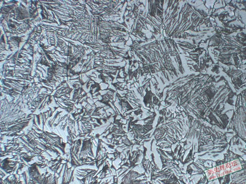

16Mn铸件要求正火处理后0度V型缺口冲击功>27J.正火处理后出现以下组织.有兴趣的可以一起探讨.
 楼主| 发表于 2008-8-26 21:20:38 | 显示全部楼层
求人不如求自己,已经试好了.
下面这张图片是100X  零度冲击只有19J

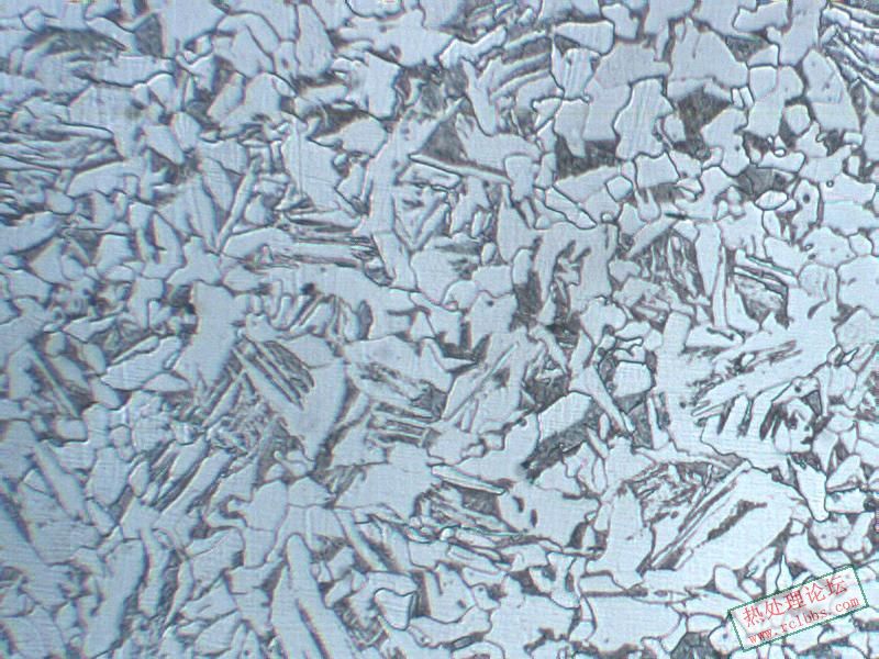

 楼主| 发表于 2008-8-26 21:26:26 | 显示全部楼层
第2张:
和第1张一样的试样.只是放大倍数是400X腐蚀溶液依然是硝酸--酒精溶液
大家先看看,有兴趣的先讨论下!

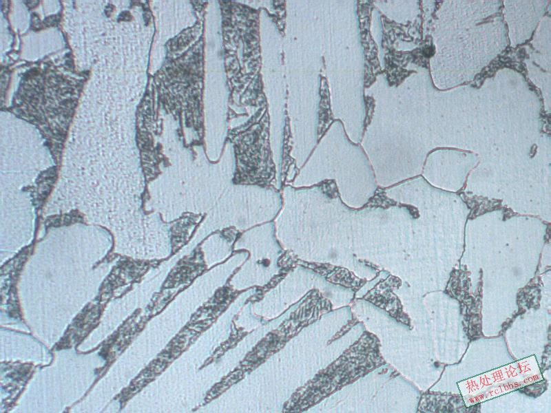

 楼主| 发表于 2008-8-26 21:32:12 | 显示全部楼层
第3张:零度冲击功只有18J
腐蚀溶液同第1和第2张,使用2%的硝酸--酒精溶液.热处理依旧是:正火.

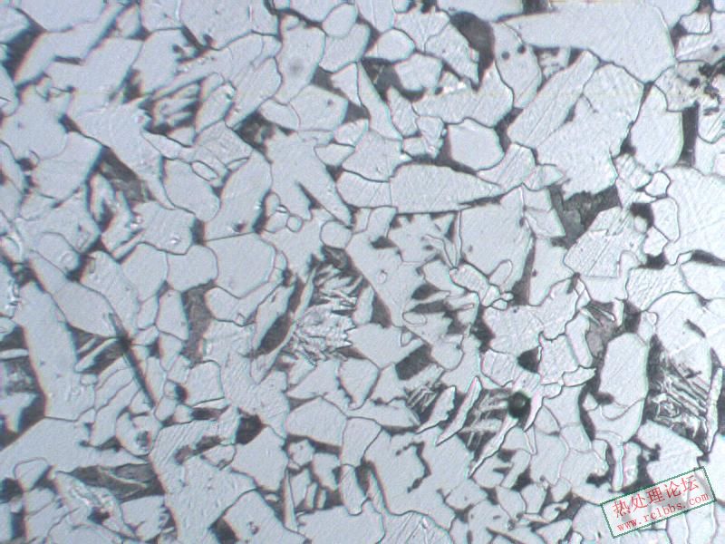

 楼主| 发表于 2008-8-26 21:36:48 | 显示全部楼层
第4张:
和第3张同一个试样,只是放大倍数是400X

发表于 2008-8-27 18:56:10 | 显示全部楼层
水韧处理 ``
16Mn试下水韧处理 温度不要超过 1500度
发表于 2008-8-28 14:17:25 | 显示全部楼层
图片处理得不错哦。
我想铸态的树枝晶是韧性低的主要原因。进行两次正火可能会好一点。楼主把韧性好的金相图片再传上来大家学习吧。

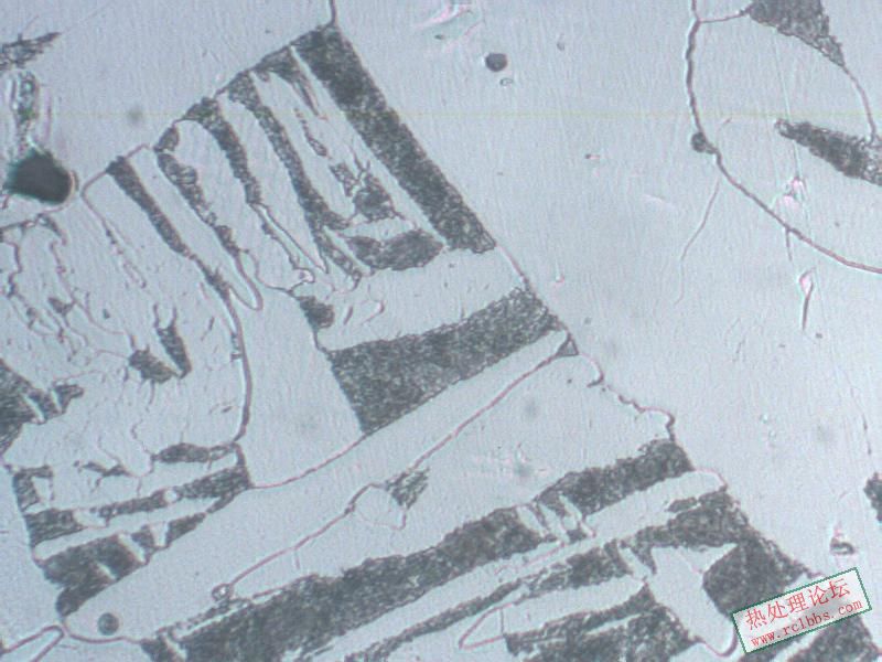

 楼主| 发表于 2008-8-28 19:29:10 | 显示全部楼层
再传一张图片:
依然是材质:
16Mn砂型铸造;930正火+650回火.
0度V型冲击功只有14J.
金相为100X放大倍数.欢迎大家质疑和踊跃发言!

发表于 2008-8-28 21:43:52 | 显示全部楼层
组织基本保持铸态粗晶及魏氏组织,冲击韧性不佳实属正常

 楼主| 发表于 2008-8-29 19:35:48 | 显示全部楼层
原帖由 lionwww 于 2008-8-28 14:17 发表
图片处理得不错哦。
应11楼lionwww同志要求发冲击功好的照片:
第6张和第7张图片:
第6张为放大倍数100X,第7张为放大倍数400X
再次恳请各位踊跃发言!
