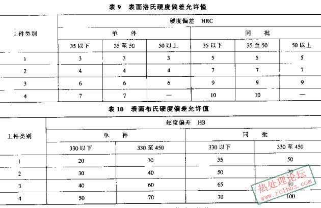

和你工件和拥有的设备类型有关系的,见GB/T 16924-1997 《钢件的淬火和回火》中对工件类别的要求,分为4类,4类又分为单件和同批的允许偏差。

发表于 2008-9-1 15:21:53 | 显示全部楼层
原帖由 bleagle 于 2008-8-30 19:50 发表
我以前好像看过那个标准,不过国标范围好像更宽。那个标准由共享吗???我没有搜索到
我个人觉得40HB应该可以接受,太窄的话做也困难,淬火的范围一般是5HRC. ...
国标因要照顾大多数企业,所以要松一点。
GB/T 16924-1997 钢件的淬火和回火所列数据
《热处理标准应用手册》里有此标准http://www.rclbbs.com/viewthread.php?tid=1337&highlight=%E7%83%AD%E5%A4%84%E7%90%86%E6%A0%87%E5%87%86
