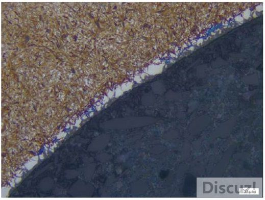

我厂生产汽车变速箱齿轮,材料为含Mn和Cr的低碳钢,设备为推盘式连续炉。
工艺为940度左右渗碳,渗碳介质为RX气+丙烷,以及少量氨气,碳势强渗区和扩散区碳势都在0.8-0.85%左右。
淬火时在氮气保护下进行。
现在在产品表层出现了一层约15um厚的白色组织,见下图。以齿根位置居多,齿尖位置偶尔出现。
现在不确定该白层到底是什么组织。有没有可能是残余奥氏体/铁素体/贝氏体中的一种或几种?
谢谢!

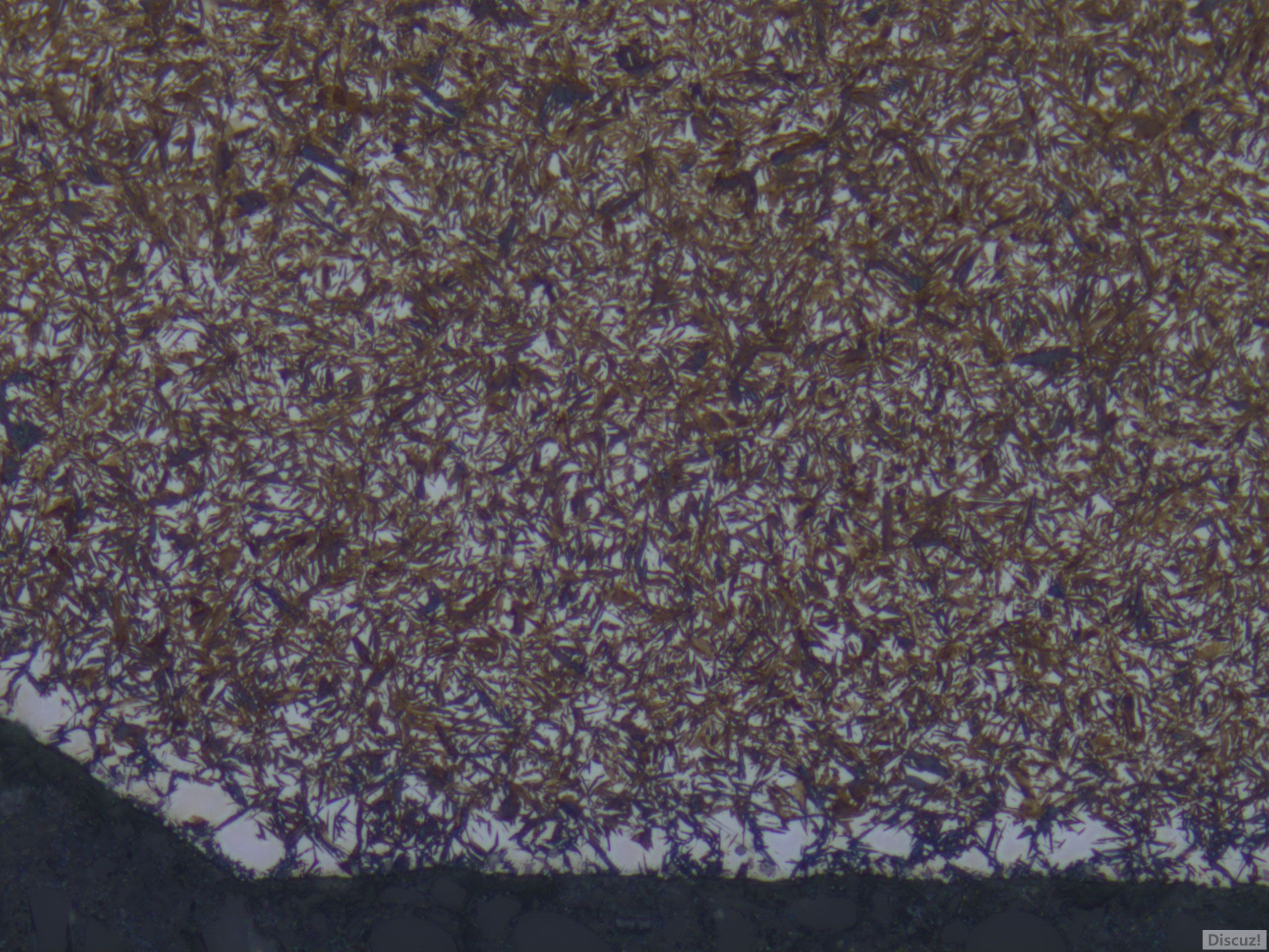

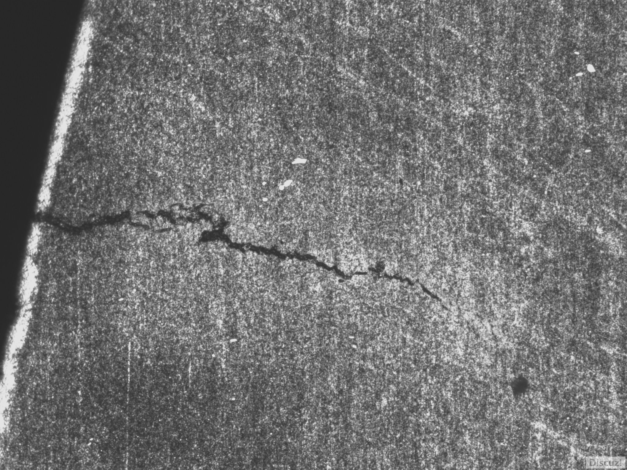

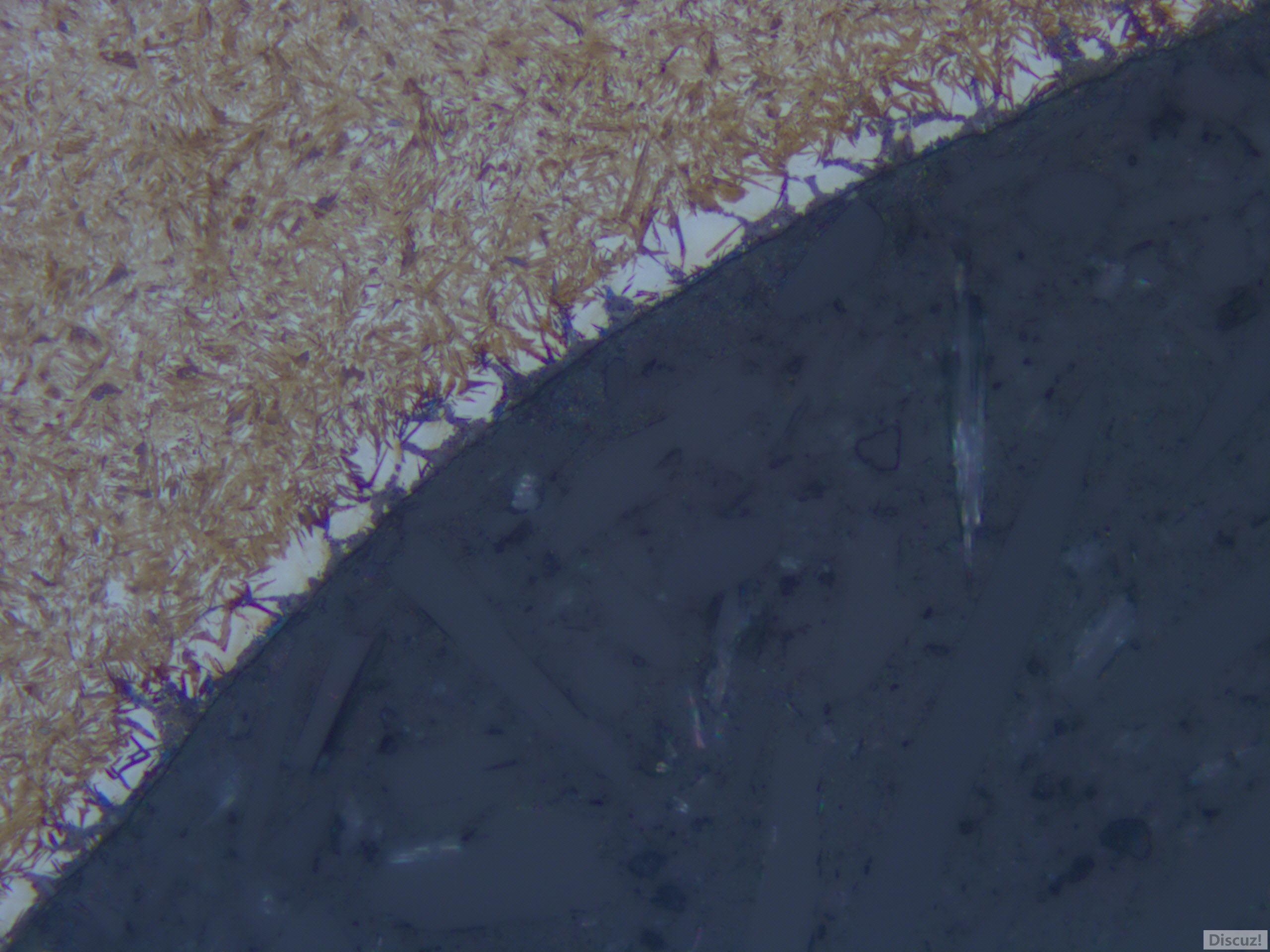

又增加了两幅比较严重的情况下的图。
另对工艺做补充:
锻造正火态毛坯,机加后热处理,940度渗碳,无预冷直接60度油淬(氮气保护),160度回火。有效硬化层厚度要求0.5-0.9mm.

发表于 2017-6-8 09:33:57 | 显示全部楼层
打一下显微硬度吧,亲。
不管你用多大载荷,打完硬度后看压痕,如果打溃了,铁素体的可能偏大,打裂了,氮化物的可能性偏大

我们的工艺是碳氮共渗,温度在900以上。这种情况下会出现渗氮工艺中的“白亮层”吗?从图上看并不像渗氮时的白亮层
回复 0 1

发表于 2017-6-4 08:11:09 | 显示全部楼层
是表面脱碳层。

发表于 2017-6-3 21:29:20 | 显示全部楼层
940度左右渗碳温度下,氨气分解充分氮势不会那么高吧!!
铁氮相图上,奥氏体溶氮极限是3%以上,零件表面氮浓度要达到3%以上才有可能在奥氏体区析出氮化物,达到5.6%以上才有可能出现全氮化物的白亮层,氨的分解率是和温度有关的,温度越高,分解率也越高 ,通入的氨气大部分都提前分解成氮气和氢气了,炉气里可以提供的活性氨分子越少,也就是氮势越低。
在940度温度下还能得到白亮层!!!!
至于这个“白色变质层”,我怀疑是试样切割时这个位置的温度过高(奥氏体化),得到的马氏体,也就是烧伤。

发表于 2017-6-2 14:10:37 | 显示全部楼层
看图片贝氏体和残余奥氏体可排除。像是抛光时边缘未抛到,未被腐蚀!
签到天数: 118 天
发表于 2017-6-2 14:12:53 | 显示全部楼层
可检测距表面0.03-0.05mm处的维氏硬度,看是否脱碳!

发表于 2017-6-3 11:13:17 | 显示全部楼层
这是好东西,氮化所讲的白亮层,很正常。

发表于 2017-6-3 21:40:57 | 显示全部楼层
使用常规气体渗碳加热炉对齿轮渗碳,一般轮齿的齿顶和齿面连接的“尖叫”位置碳浓度最高(尖角效应),齿根位置碳浓度最低,这是由齿轮形状决定的,假设有“白亮层”、那么也应该在轮齿的尖角位置“白亮层”最厚。
建议楼主首先对这个试样打一下显微硬度(建立硬度梯度曲线),然后拿去重新低温回火以后再打一下显微硬度(建立硬度梯度曲线),对比一下看看。

发表于 2017-6-3 22:10:51 | 显示全部楼层
这个白色层就是烧伤。

氮气保护淬火可能会脱点碳,但不应该太厚,除非在氮气条件下时间有点长。在氮气条件下仃留了多长时间?

 楼主| 发表于 2017-6-5 15:24:04 | 显示全部楼层
cyj 发表于 2017-6-4 08:11
是表面脱碳层。
能不能解释一下为什么呢?
这个应该不会,经常出现,重新再抛还会有

 楼主| 发表于 2017-6-5 15:25:36 | 显示全部楼层
现场没有显微硬度的压头,只能打到HV0.5

wangzeshi 发表于 2017-6-2 14:33
个人看法,你表面白色的是氮化物,是氮气过高引起,碳势0.8-0.85%?渗碳层要求多少?
0.5-0.9mm,已在主贴中补充。碳氮化物吗?什么条件下会出现呢?
同意,氮化物的可能性比较大
铁氮相图上,奥氏体溶氮极限是3%以上,零件表面 ...
同意您上面的分析。
最后一句说的“烧伤”,如果是重新奥氏体化在淬成马氏体的话,为什么是白色的呢?
另外,对比您贴的图,和我们的情况不太一样。具体请参考我又在主贴更新的图。
麻烦再帮忙分析一下,谢谢!

cnszgong 发表于 2017-6-3 21:40
使用常规气体渗碳加热炉对齿轮渗碳,一般轮齿的齿顶和齿面连接的“尖叫”位置碳浓度最高(尖角效应),齿根 ...
齿根处的冷速最慢,能不能从这上面分析呢?
显微硬度,我们这只能打到HV0.5,没办法达到这一白色薄层的硬度。
