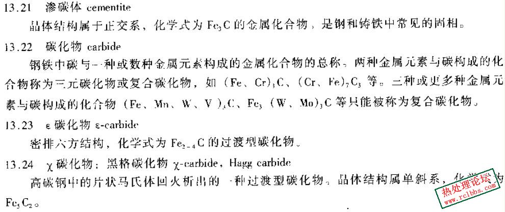

渗碳体与碳化物
渗碳体一名来自古代的“渗碳”工艺。
过去还有“合金渗碳体”,“特殊碳化物”等名称,乱的很。
ehai237 + 5 感谢上传!

渗碳体只是和种相,碳化物则包括多种,所以他们不同,碳化物包含渗碳体与其他,但是只有渗碳体最稳定,其他不是很稳定。
低碳钢中的碳化物一般是回火后析出的,高碳钢或高合金钢的碳化物是淬火前就有,回火后还是有析出,淬火前有碳化物是为了防淬火加热时晶粒长大、淬火变形、减少内应力、提高机械性能等。

从广义上说,碳化物是碳与其它元素形成的化合物。渗碳体也是碳化物的一种,其分子式为Fe3C,碳化物的分子式是MxCx,常见的碳化物最多的是CrxxCx系列。

渗碳体是碳化物的一种,渗碳体就是碳化物,碳化物广义。

1、渗碳体和碳化物不是叫法不同,而是种和类的关系。就像钢包括碳素钢与合金钢,我们可以说碳素钢是钢,但不能说钢就是碳素钢。

1、还是别混用碳化物与渗碳体为好。渗碳体是一种碳化物或者说是碳化物中的一种,而碳化物包括渗碳体和其它类型的碳与合金元素的化合物。
2、我说的没有碳化物的状态如获得100%马氏体时。除了加热时的100%奥氏体和淬火冷却后的100%马氏体状态及亚共析钢亚温淬火组织外,其它状态都会有碳化物存在。
