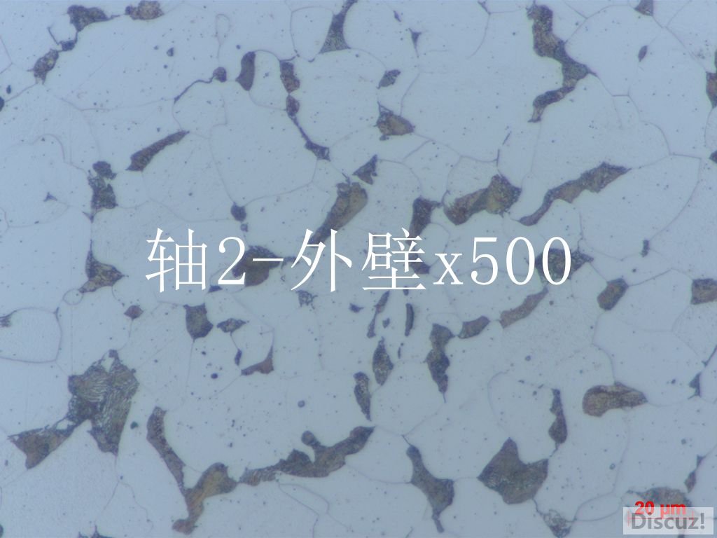

小女子才学疏浅,刚换行业,请各位多指导~

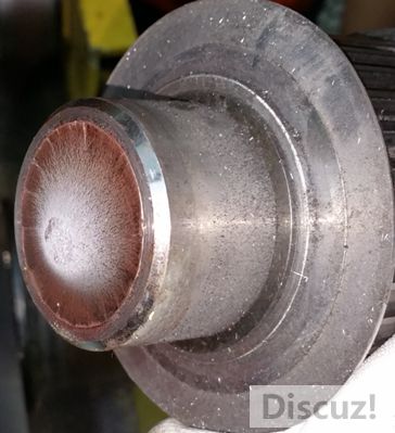

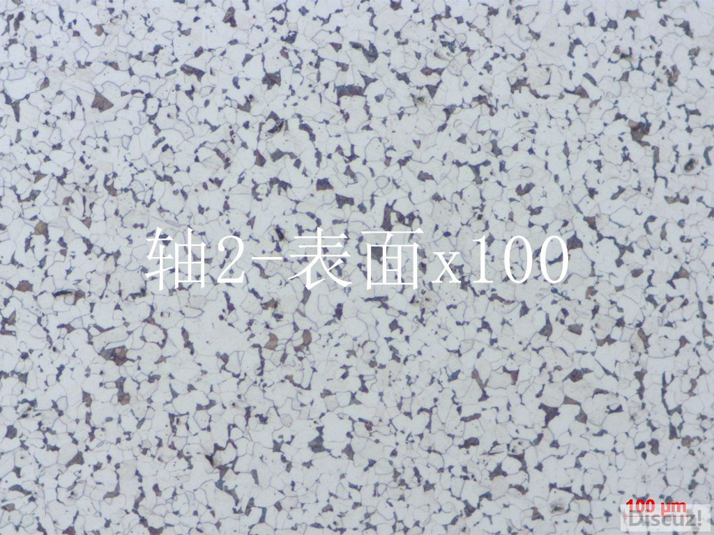

1.使用三年,同批轴出现断轴情况,现怀疑是热处理问题。45钢传动轴,中间直径50,两端直径40,长635.

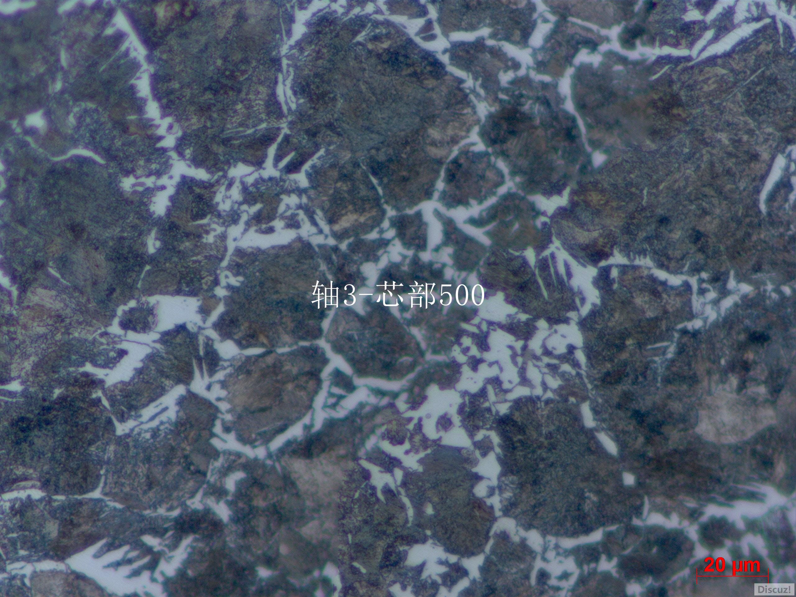

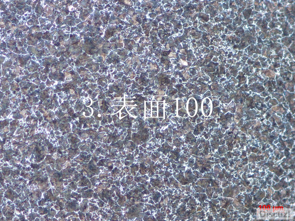

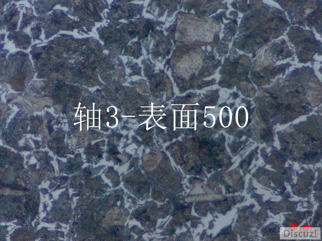

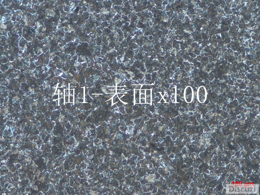

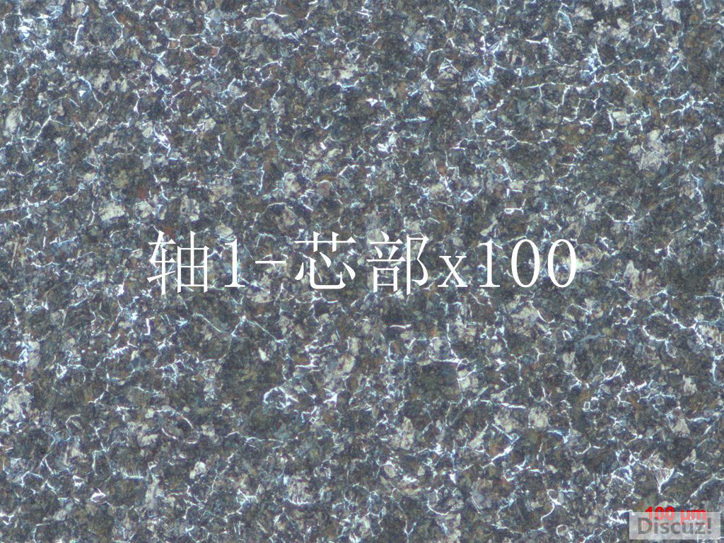

发表于 2017-8-15 13:32:43 | 显示全部楼层

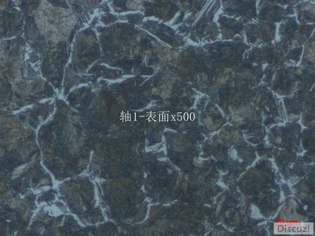

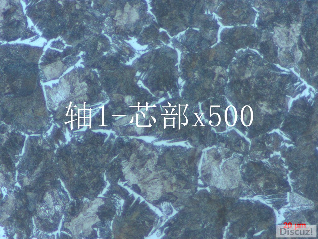

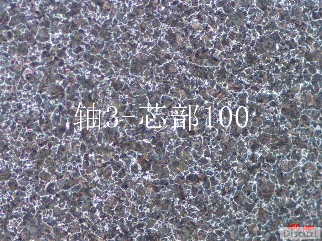

2#是多边形铁素体+少量珠光体,比45钢的碳含量低不少;1#、3#表层和心部都是网状铁素体+向晶内生长的魏氏铁素体,是经热轧或锻造后组织。

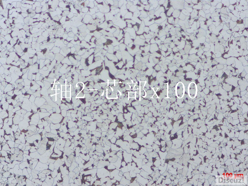

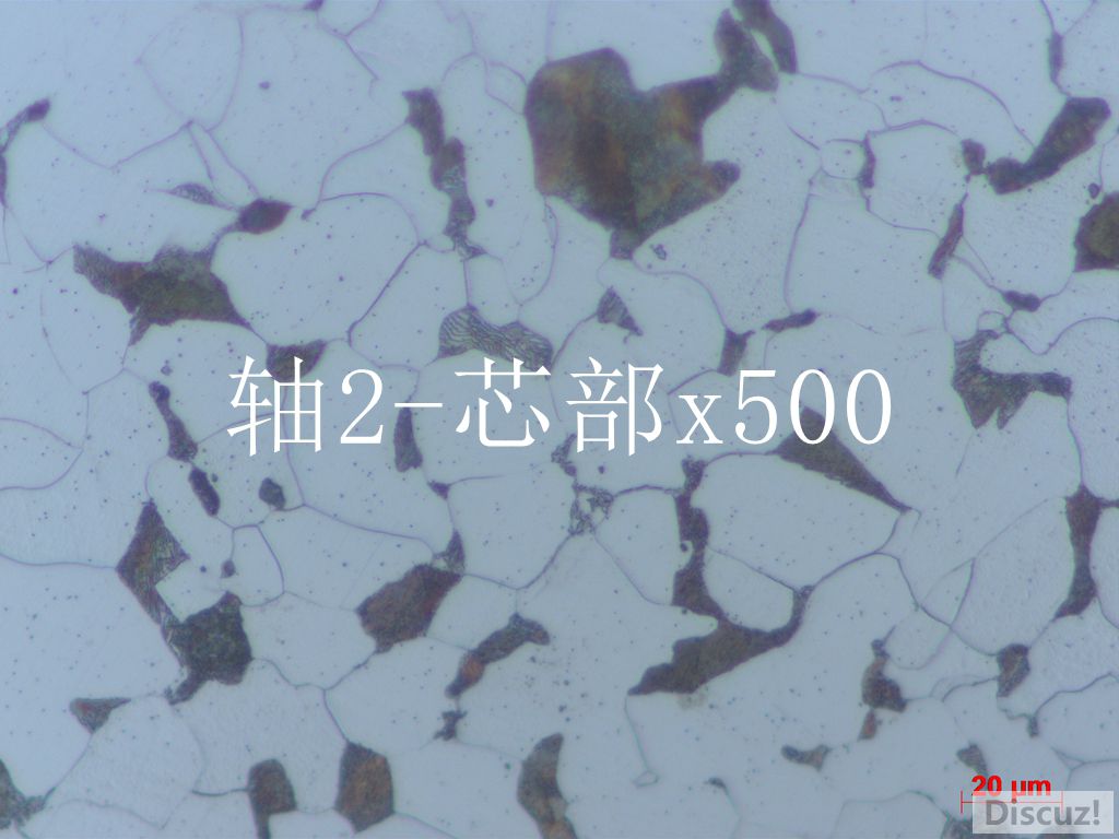

发表于 2017-8-15 11:28:04 | 显示全部楼层
图二根本是低碳钢,不是45钢。材料就不对。你确定检验化学成分都对?

 楼主| 发表于 2017-8-14 17:44:48 | 显示全部楼层
2.设计材料要求是45钢,但是材质检测C含量0.14。

 楼主| 发表于 2017-8-14 18:03:17 | 显示全部楼层
3.使用1个月,同批轴出现脆性断裂,45钢,其他与前面两根轴相同。

发表于 2017-8-15 06:57:33 | 显示全部楼层
都是正火组织,没有调质

 楼主| 发表于 2017-8-15 08:22:55 | 显示全部楼层
fengyonghe 发表于 2017-8-15 06:57
都是正火组织,没有调质                                                                               ...
1、3能看出来是珠光体+网状铁素体,热轧钢出厂的状态。2的金相为什么看上去很不一样呢?
签到天数: 474 天
发表于 2017-8-15 09:10:06 | 显示全部楼层
得到的是正火组织,没有调质组织.
晶粒靠珠光体粘結, 強度會好嗎?

 楼主| 发表于 2017-8-15 11:31:46 | 显示全部楼层
这个找的第三方检查机构,结果应该还是可信的,所以说制造厂乱来,我们也没有有效的检测机制

发表于 2017-8-15 13:11:20 | 显示全部楼层
乍一看轴2还以为表面脱碳那么厉害呢,没想到心部也那样,对材料持怀疑,铁素体那么多碳含量不应该有0.45

 楼主| 发表于 2017-8-15 13:31:43 | 显示全部楼层
C是0.43,这个白色是铁素体吧?

 楼主| 发表于 2017-8-15 13:42:22 | 显示全部楼层
轴3同批的断轴,大家参考一下

 楼主| 发表于 2017-8-15 13:46:14 | 显示全部楼层
simplence 发表于 2017-8-15 13:32
2#是多边形铁素体+少量珠光体,比45钢的碳含量低不少;1#、3#表层和心部都是网状铁素体+向晶内生长的魏氏铁 ...
这么来说,1#3#的组织是珠光体+网状铁素体+向晶内生长的魏氏铁素体?

发表于 2017-8-15 14:15:55 | 显示全部楼层
是不是就这一批轴有问题,之前的轴使用都没有问题?材料和工艺方法都没有改变?
轴1和轴3都有网状铁素体,有一定的魏氏组织倾向,对性能肯定有比较大的影响
2#碳含量是0.14,刚刚看错了

 楼主| 发表于 2017-8-15 14:23:58 | 显示全部楼层
2#碳含量是0.14,刚刚看错了

 楼主| 发表于 2017-8-15 14:26:03 | 显示全部楼层
轴1和轴3都有网状铁素体, ...
轴2碳含量是0.14,是我看错报告了,具体有哪些影响,有没有什么资料可以参考呢。这个金相是不是出厂热轧钢的状态,没有正火或调质?
