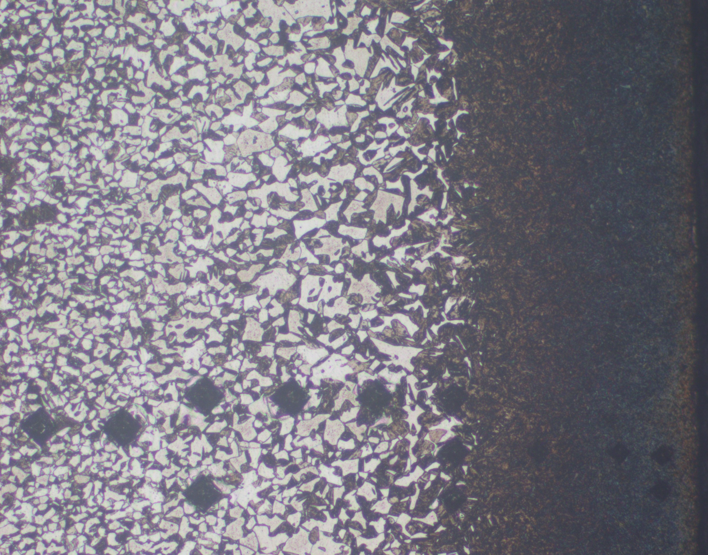

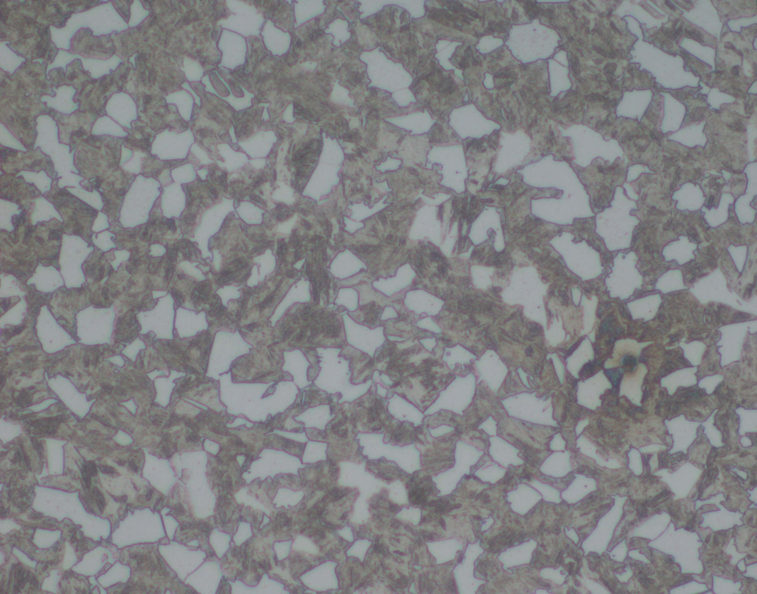

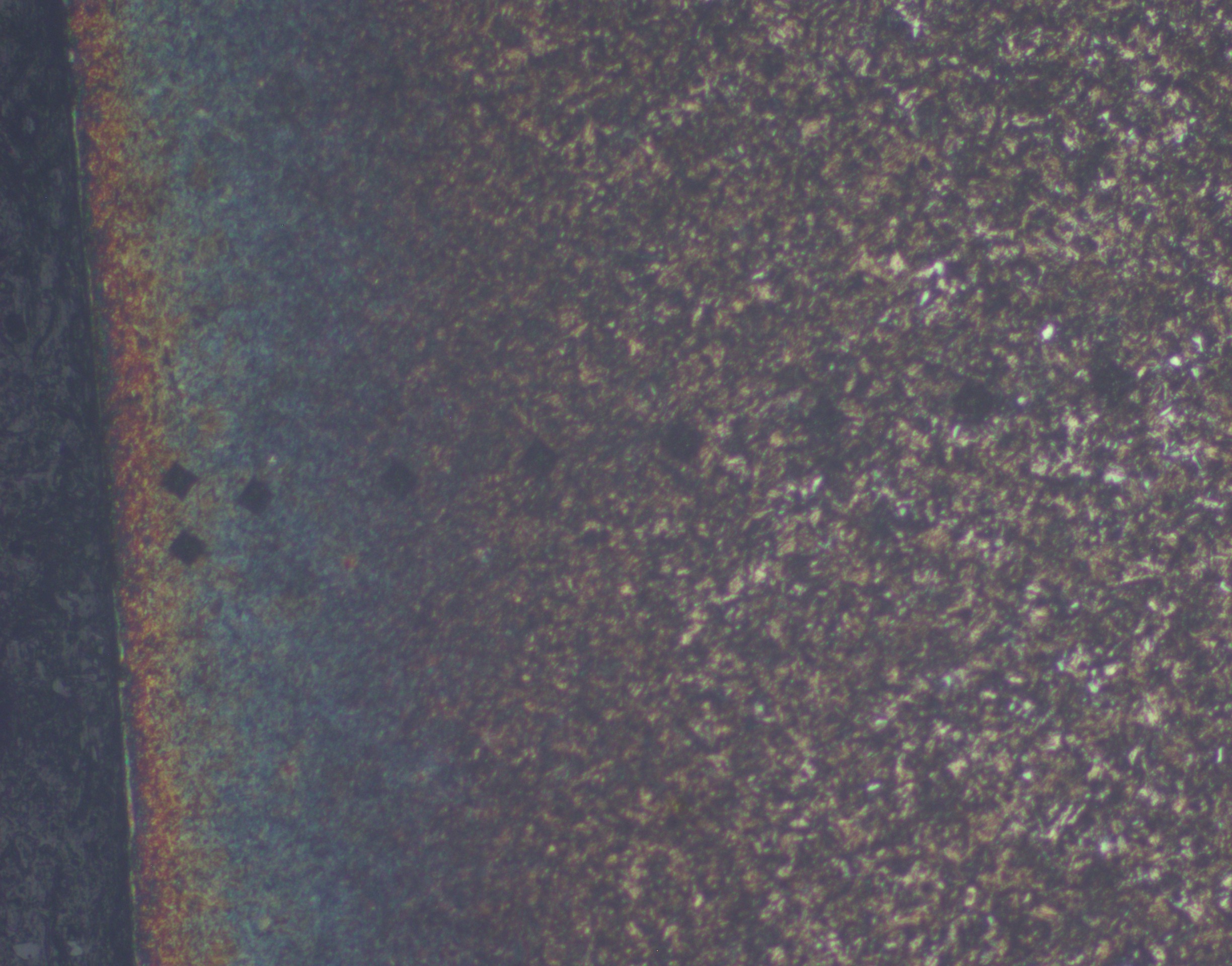

       一小零件外径最大处36mm,内径最小处28mm,CN共渗工艺840℃90min800℃淬火,碳势0.75%,结果外表面凸出之处离表面大概0.3mm到0.9mm之间有大量的大块状的铁素体,其他部位没这么严重,而内表面却无此现象。请教是什么缘故?
内表面 100X
内表面 100X
离外表面0.45mm处的铁素体 500X
外表面1 00X
外表面1 00X

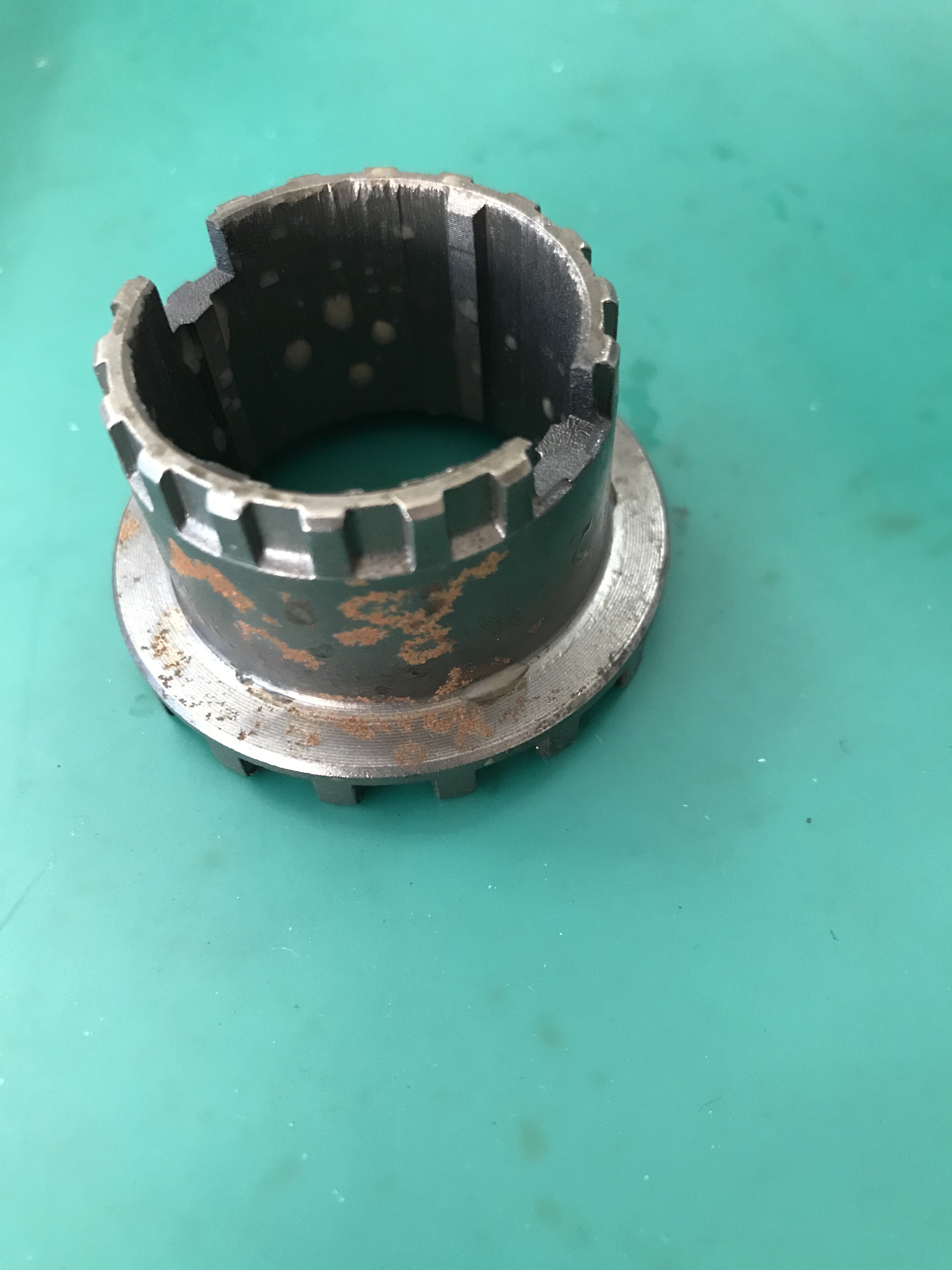

签到天数: 342 天
 楼主| 发表于 2017-12-14 08:40:31 | 显示全部楼层
割的缺口做了金相试样

从图片看铁素体是未溶铁素体,你淬火温度太低了。氮的溶入降低了你的临界点。对于你疑惑的外表面有而内表面没有,是因为外表面是突出处,在淬火转移过程中冷的快,温度降的多了

图片看是未溶铁素体,你淬火温度低了。氮的渗人降低了临界点,你外表面有内表面没有是因为外面是凸出处,淬火转移过程冷的快,淬火温度降的低了。

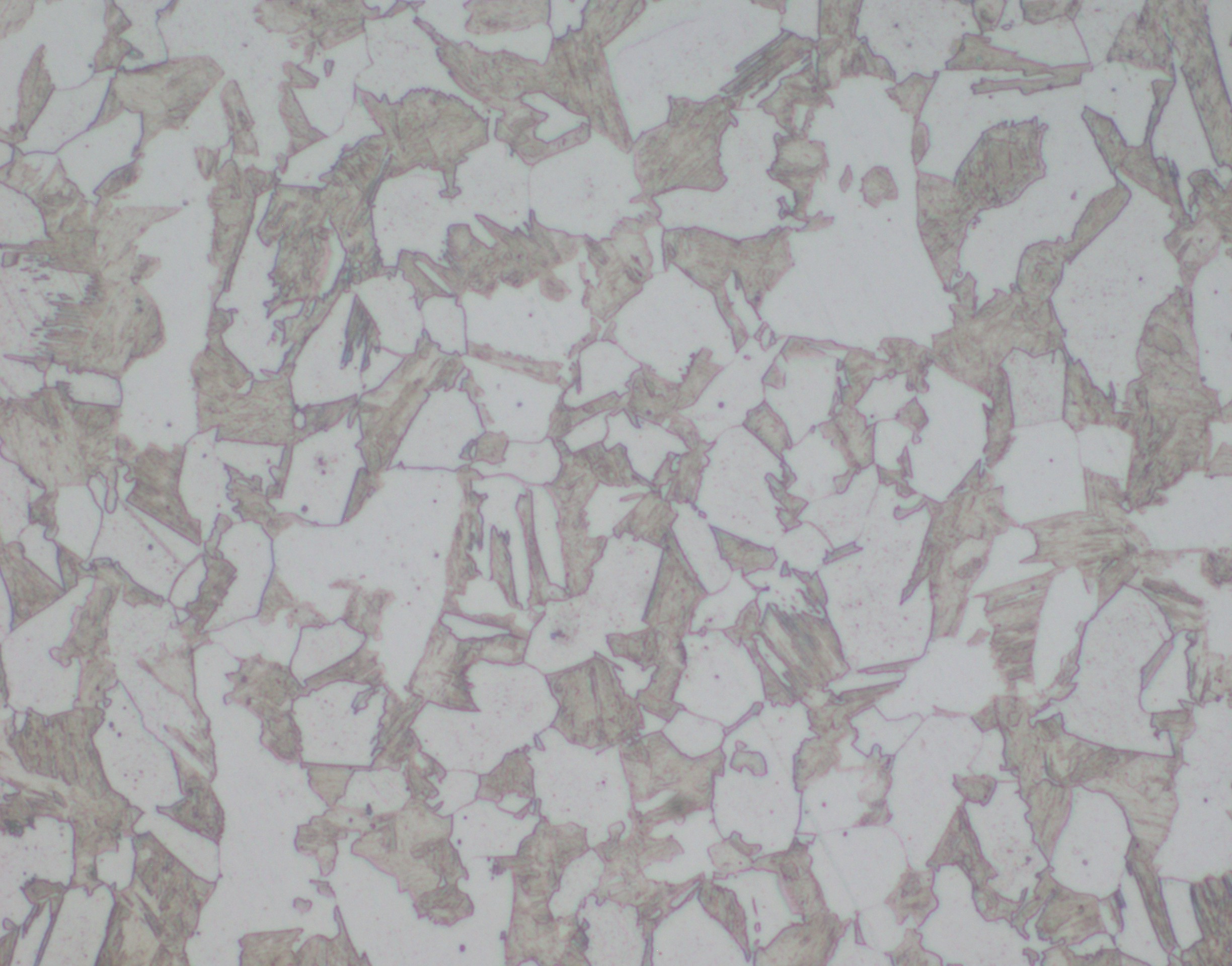

 楼主| 发表于 2017-12-21 15:15:41 | 显示全部楼层
小虎 发表于 2017-12-17 18:20
是的,查查原材料,我遇到过类似的问题,后来查下来是原材料本身脱碳造成的。
又抽了一件样品,心部组织是这样的。
心部组织500X
心部组织500X
签到天数: 13 天
发表于 2017-12-22 09:06:07 | 显示全部楼层
你有没有检查过原材料啊,可能原材料表面贫碳
签到天数: 342 天
 楼主| 发表于 2017-12-23 08:38:20 | 显示全部楼层
这不应该是表面的问题。原材料没查,因为每一批的情况是不同的。而当时那一批是淬火后抽检时发现的。
