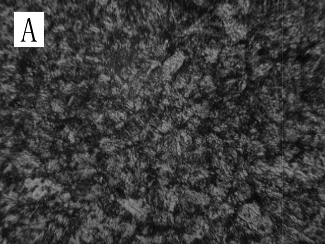

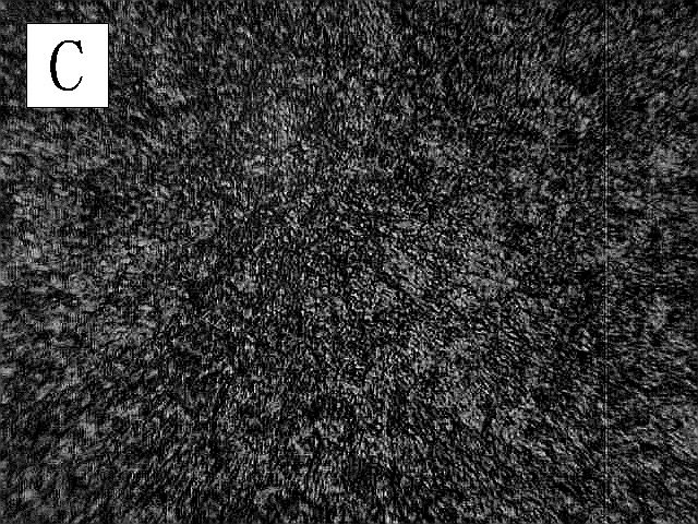

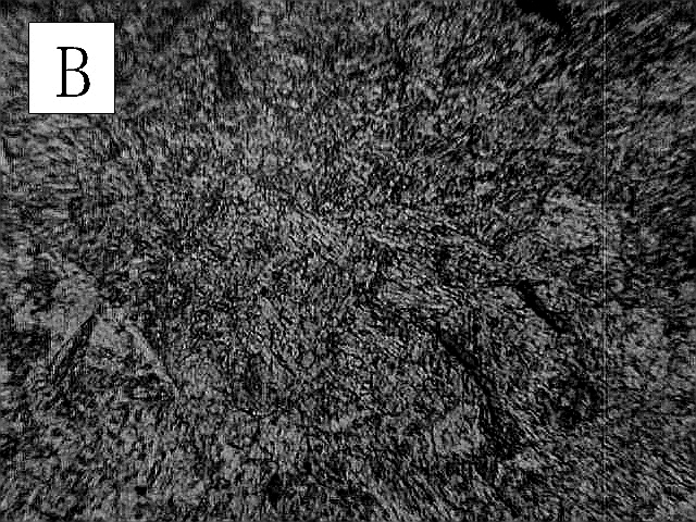

本人金属本科一枚,正在做毕设,遇到一些问题丞待解决,希望各位大神帮帮忙啊~帮我分析一下这些是什么金相组织
A是3Cr13 在1025℃加热12min后,油淬至50℃然后空冷至室温的组织(个人看来是马氏体+残余奥氏体+碳化物+屈氏体)硬度在60hrc
B是3Cr13 在1025℃加热12min后,油淬至100℃然后空冷至室温的组织,(个人看来是马氏体+残余奥氏体+碳化物)硬度在53hrc
C是3Cr13 在1025℃加热12min后,油淬至150℃然后空冷至室温的组织(个人看不明白),硬度比B要高。。。55hrc,看不到马氏体,都是些黑点
发表于 2018-5-16 09:17:18 | 显示全部楼层
均为马氏体,只不过是马氏体形态有些差异。

 楼主| 发表于 2018-5-11 11:30:34 | 显示全部楼层
希望有大神帮忙分析一下都是些啥金相组织,腐蚀用的是fecl3

发表于 2018-5-11 19:20:52 | 显示全部楼层
我认为,这三种工艺得到的金相组织应是相同的--------------------------------------------------------
 楼主| 发表于 2018-5-11 20:22:08 | 显示全部楼层
但是显然。。。金相组织不一样啊,B和C差别还是挺大的

发表于 2018-5-12 10:56:41 | 显示全部楼层
本人觉得,腐蚀过深,再腐蚀浅一点重新观察。

发表于 2018-5-12 11:29:36 | 显示全部楼层
3Cr13为马氏体不锈钢,空冷就能得到马氏体。按你的工艺,三者得到的应该是一样的。另外 ,洛氏硬度符号应大写。

发表于 2018-5-12 15:36:39 | 显示全部楼层
图A  应该是你腐蚀过深了吧,没有屈氏体,深黑色要么的先转变的富碳马氏体,要么是自回火马氏体。另外你50度淬油有屈氏体出现,硬度还有60度。100度淬油 硬度53 反而没有屈氏体 不应该啊

发表于 2018-5-12 15:43:16 | 显示全部楼层
图片不清晰,还有3Cr13 应该不会有残奥吧

发表于 2018-5-12 16:09:47 | 显示全部楼层
还是用2%~4%苦味酸酒精溶液腐蚀看看
发表于 2018-5-12 21:05:46 | 显示全部楼层
看不清组织结构,还请楼主再次抛光腐蚀,腐蚀稍微浅点看看

发表于 2018-5-14 08:52:00 | 显示全部楼层
应该是制样有问题,,,,
 楼主| 发表于 2018-5-14 20:54:53 | 显示全部楼层
taofans 发表于 2018-5-12 16:09
还是用2%~4%苦味酸酒精溶液腐蚀看看
好的谢谢,我再去实验室看看
 楼主| 发表于 2018-5-14 20:55:39 | 显示全部楼层
我换个腐蚀剂试试吧,确实有些腐蚀过深

发表于 2018-5-15 08:11:03 | 显示全部楼层
样品金相腐蚀液,腐蚀时间,要等同的条件,进行金相组织比较。

发表于 2018-5-15 13:01:34 | 显示全部楼层
4%硝酸酒精就可以腐蚀的 建议腐蚀浅些再看看

发表于 2018-5-16 13:30:32 | 显示全部楼层
对比分析时同一个人同一时间制样分析

 楼主| 发表于 2018-5-16 20:19:34 | 显示全部楼层
热处理胡工 发表于 2018-5-12 15:36
图A  应该是你腐蚀过深了吧,没有屈氏体,深黑色要么的先转变的富碳马氏体,要么是自回火马氏体。另外你50 ...
黑色应该是首先转变的一次马氏体
