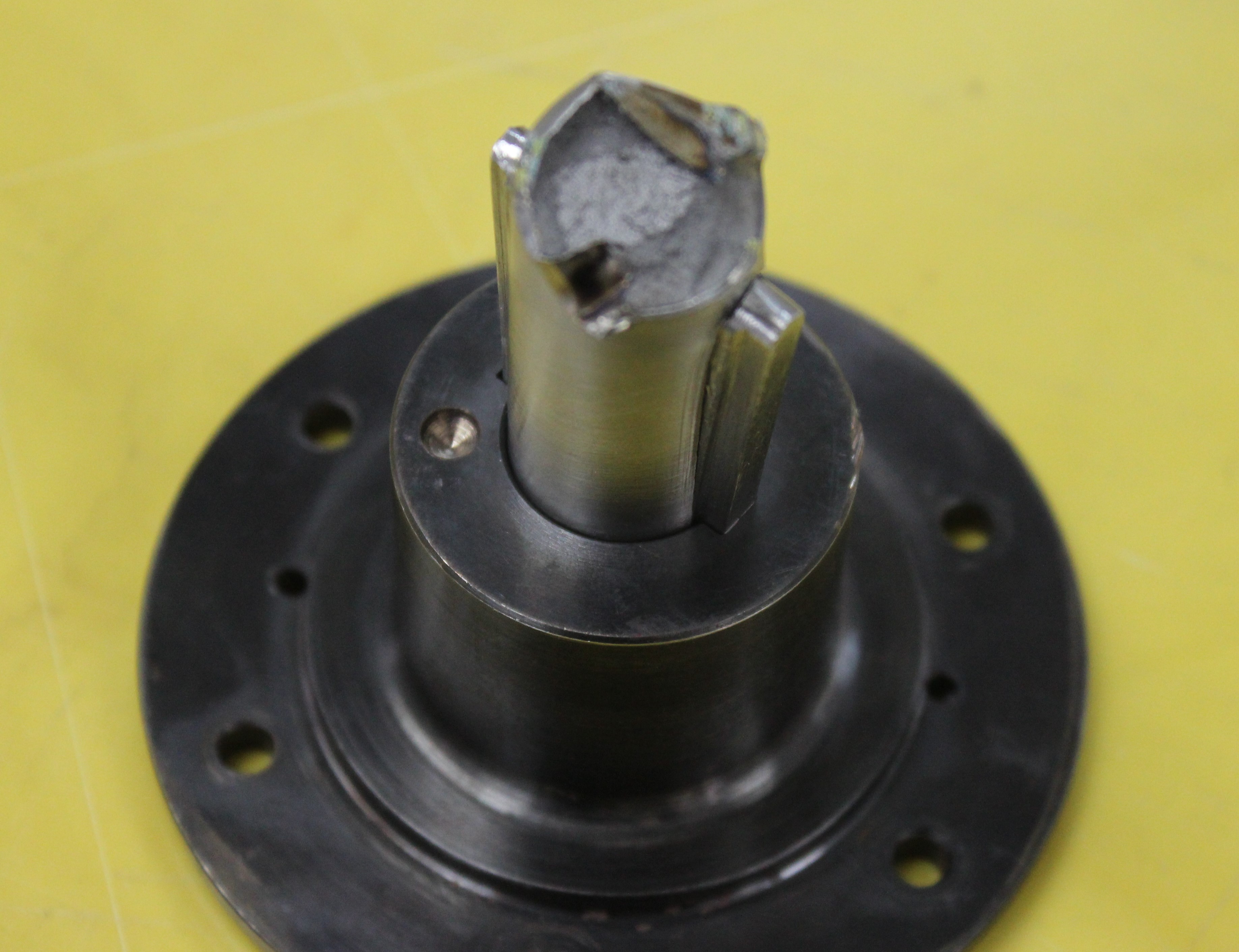

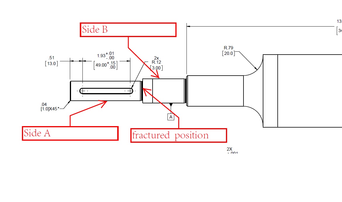

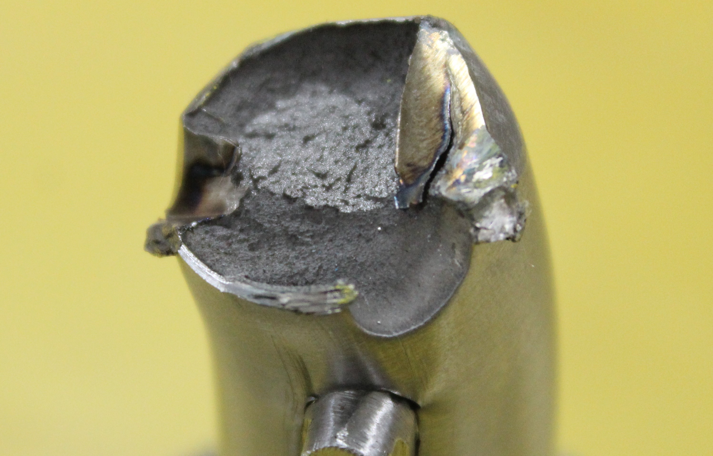

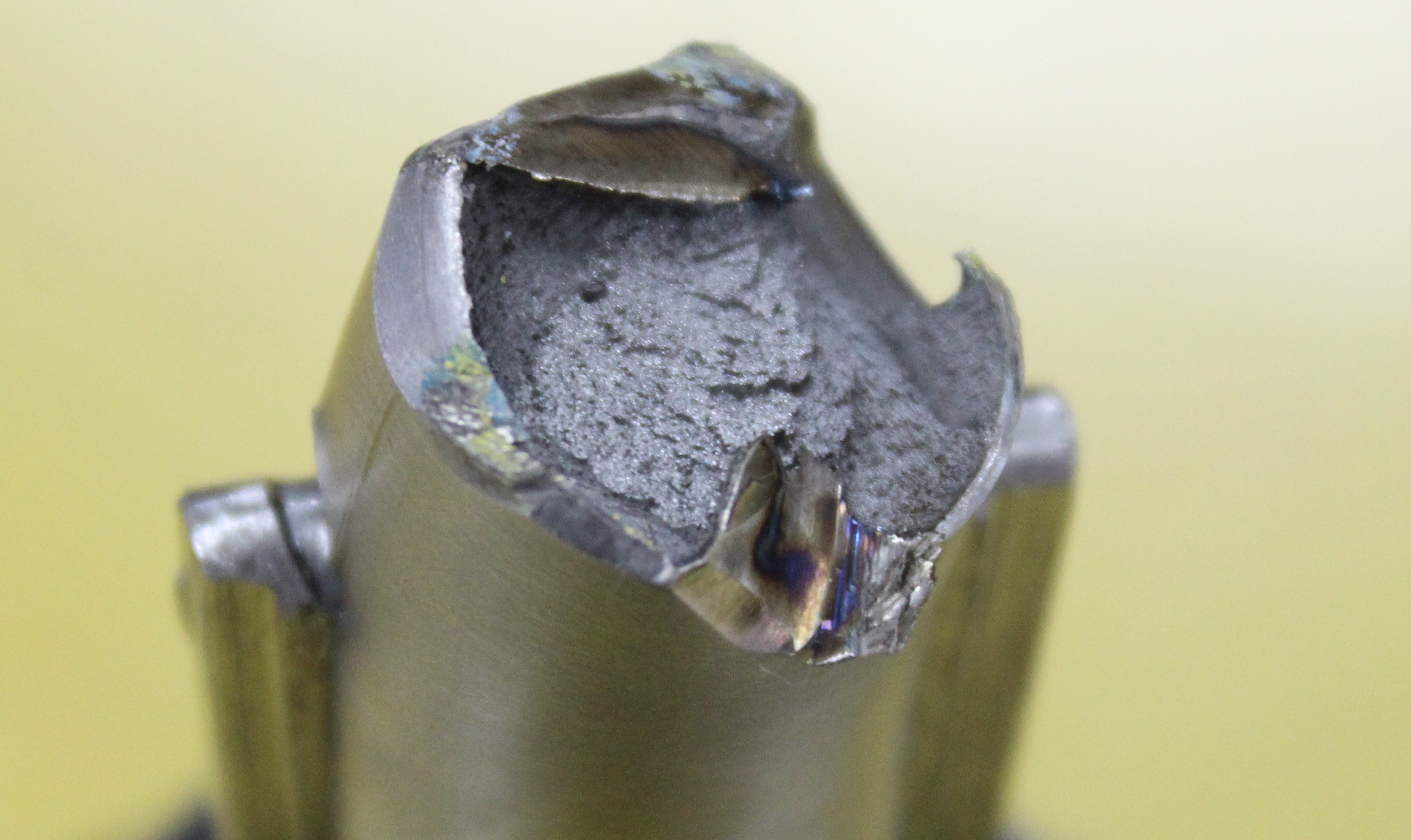

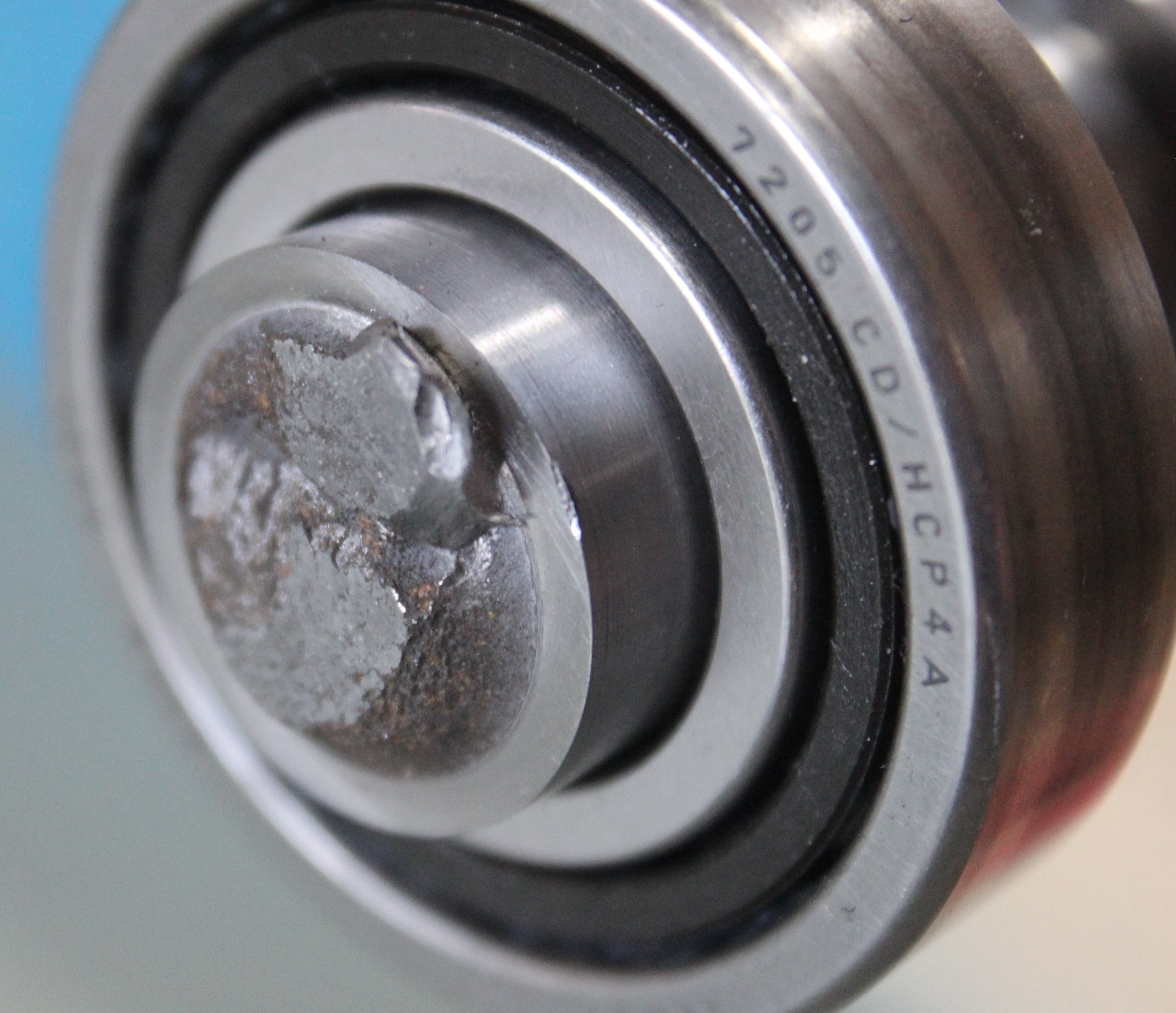

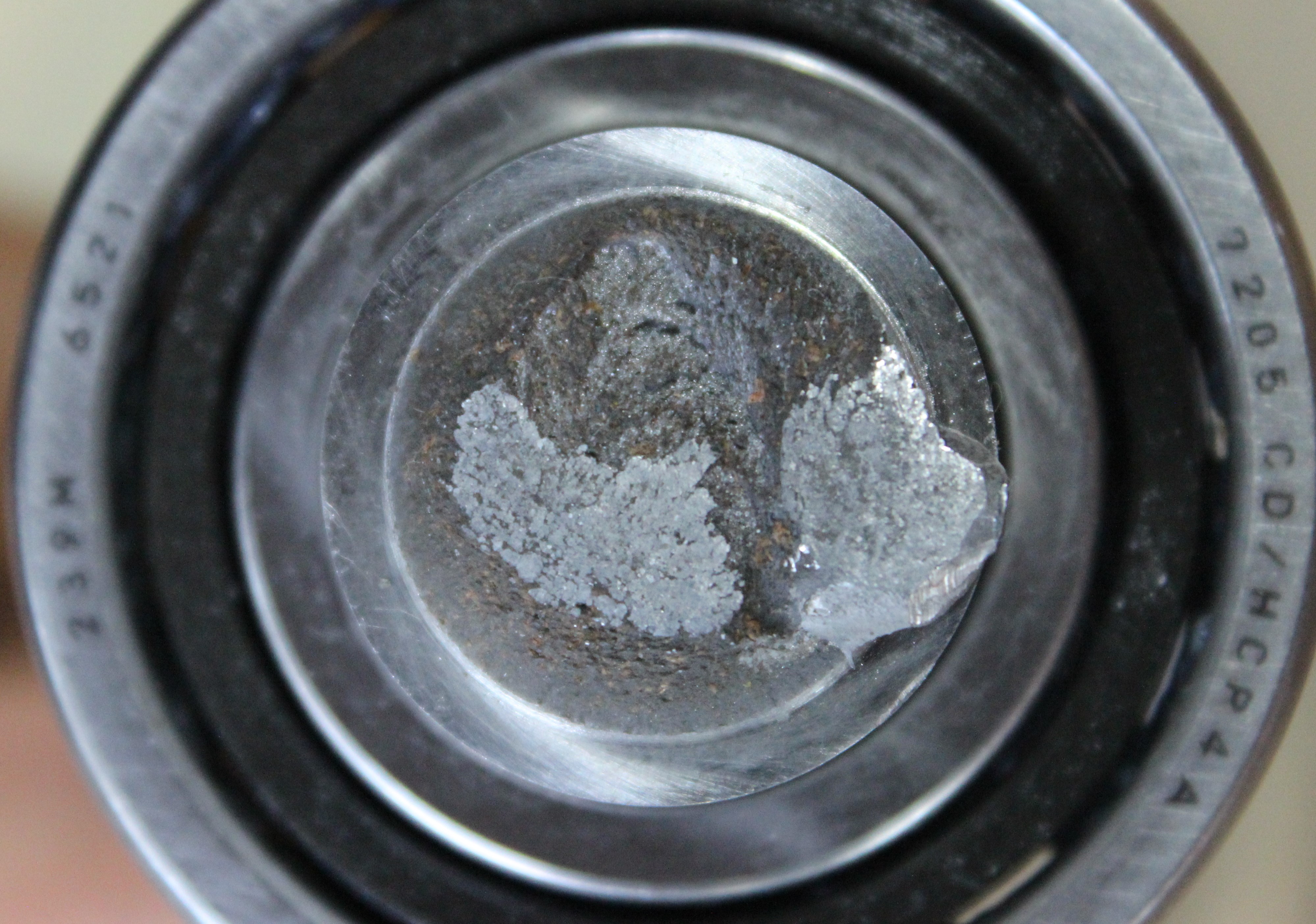

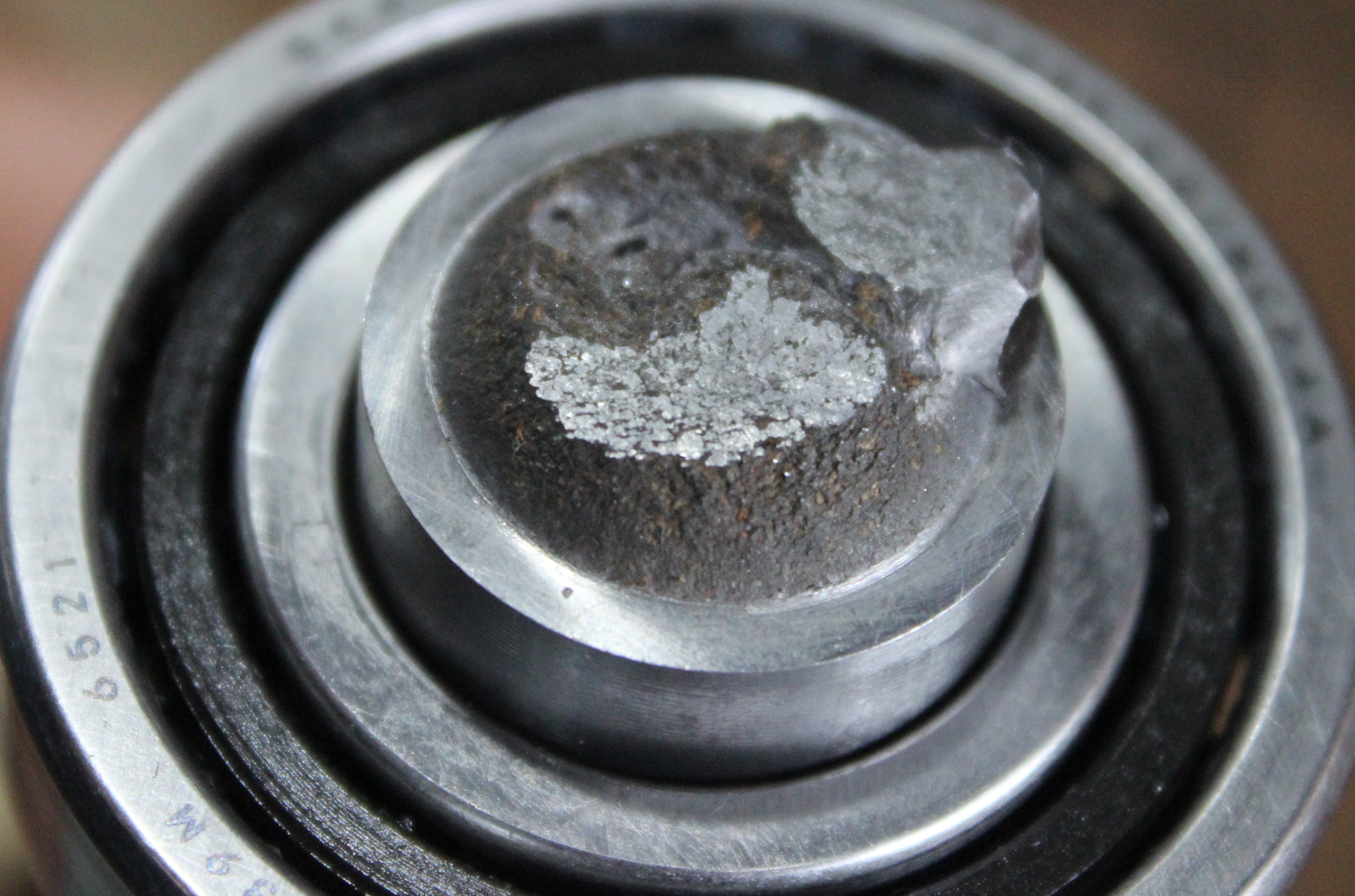

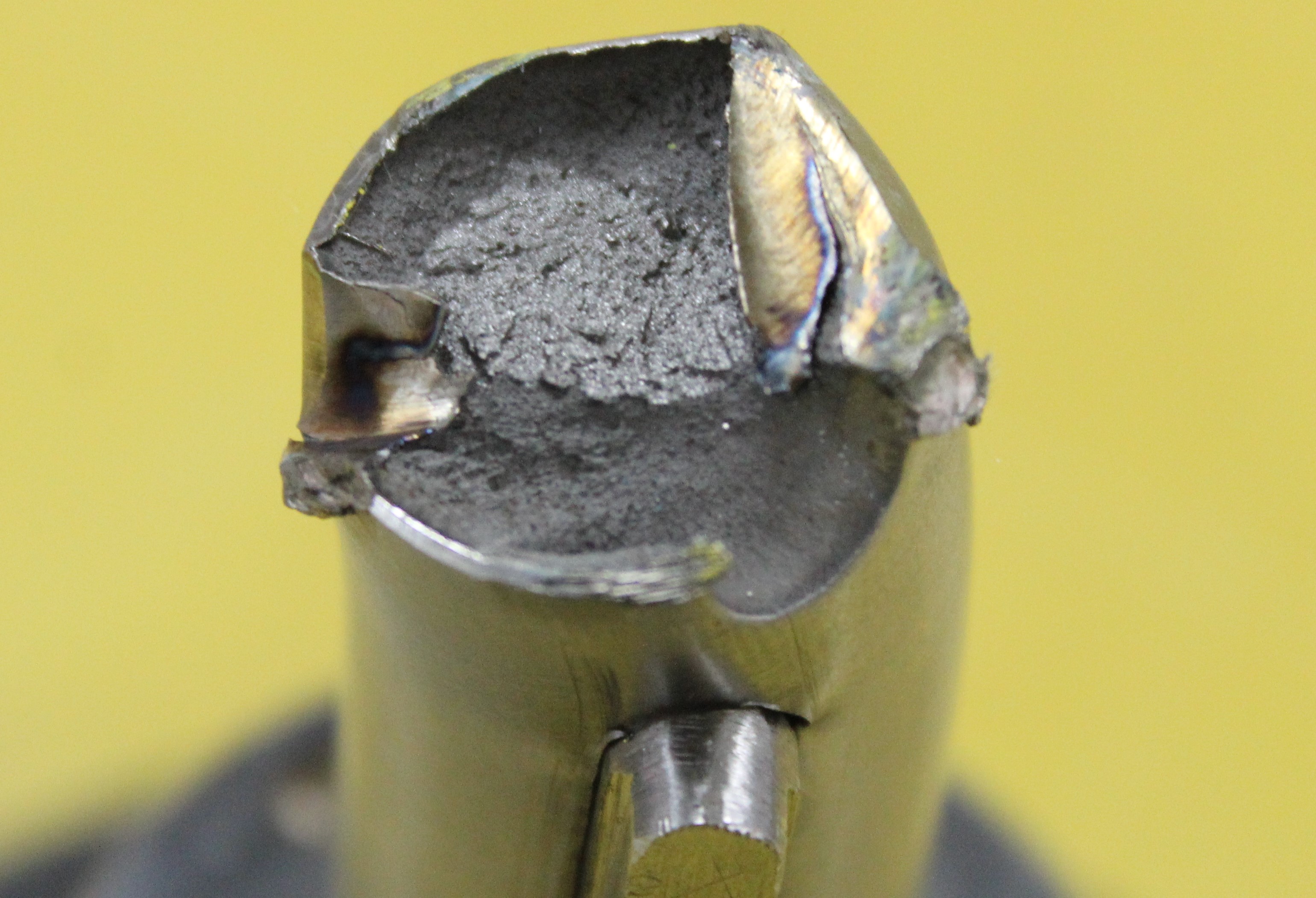

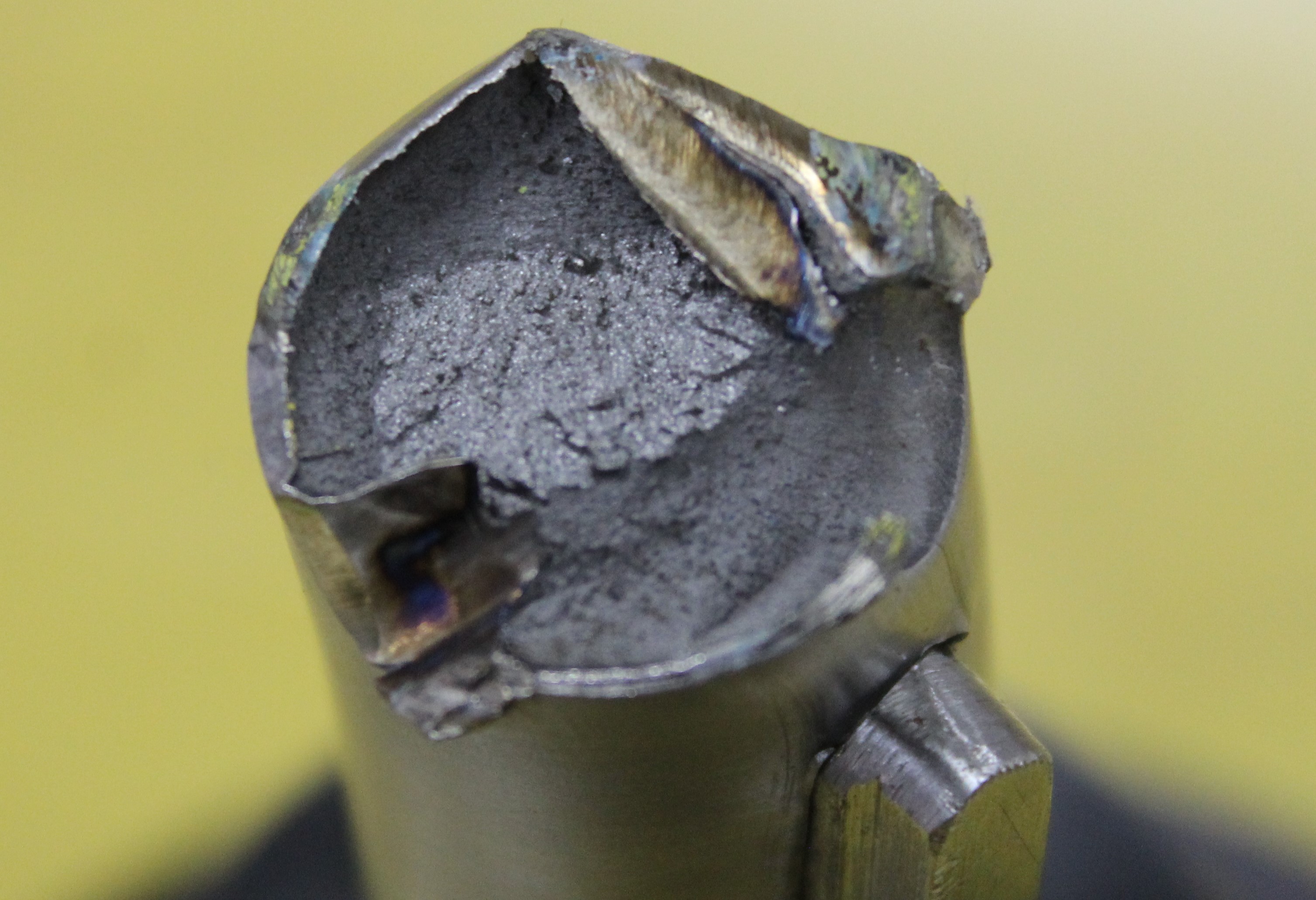

电机轴高速空转试验时,转速从20000r/min上升到25000r/min时突然断裂,材料34CrNiMo6, 未经热处理。断在倒角处,倒角R0.8.
请各位老师分析下裂纹源位置。

发表于 2019-4-14 21:25:09 | 显示全部楼层
应该是周圈倒角处,照片不是很清楚,看上去轴象变形了是吗?

发表于 2019-4-14 22:59:28 | 显示全部楼层
裂纹源应该在圆角出,应力比较集中,看端口处位置,裂纹源一般比较光滑

发表于 2019-4-17 08:22:02 | 显示全部楼层
轴端受了多大的冲击,导致键槽变形了?
是断在了倒角处,倒角0.8,轴严重变形。

 楼主| 发表于 2019-4-18 11:36:18 | 显示全部楼层
duzhiguang0001 发表于 2019-4-17 08:22
轴端受了多大的冲击,导致键槽变形了?
轴在高速空载试验中断的。装配时键槽附近的轴承采用了间隙配合,高速旋转时(20000-25000rpm)键槽附近晃动比较大,旋转振动加高速导致键槽变形。
签到天数: 23 天
发表于 2019-4-19 22:15:45 | 显示全部楼层
为什么倒角不能大点呢,键槽采用间隙配合,感觉你们设计和制造不够精细啊

发表于 2019-4-27 15:10:47 | 显示全部楼层
應力集中 + 強度不足 的早期疲勞斷裂
发表于 2019-5-21 10:03:25 | 显示全部楼层
倒角处应力集中,不经过热处理或者强度测试,那怎么行
发表于 2019-5-21 16:33:52 | 显示全部楼层
倒角处应力集中,材料强不过关容易断裂

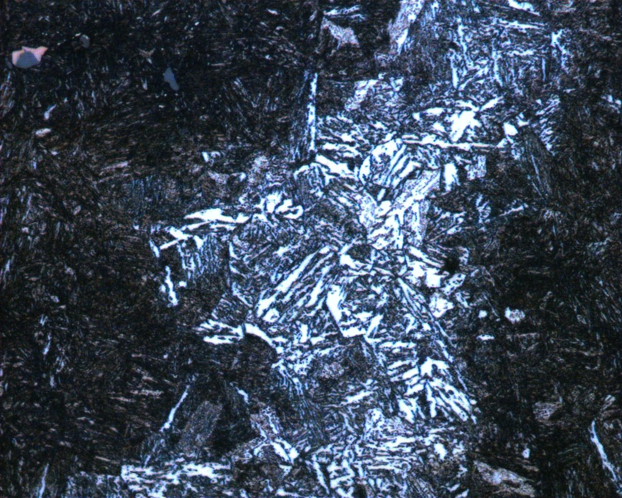

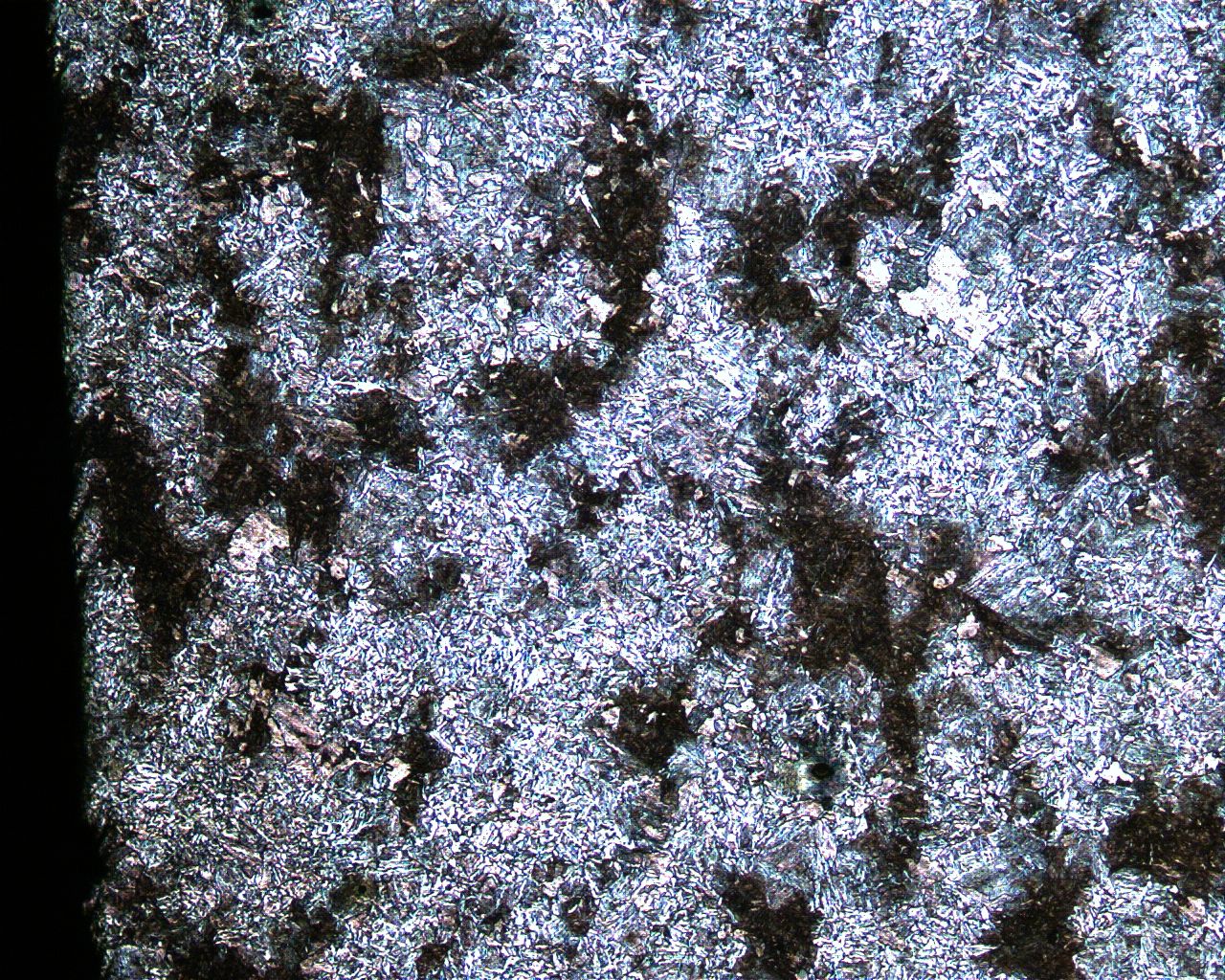

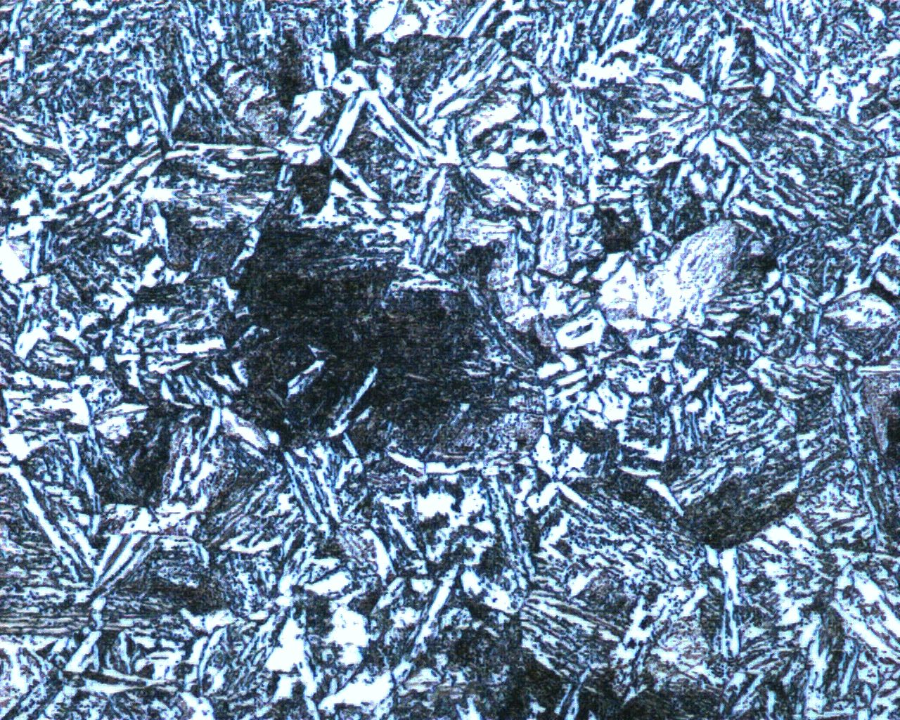

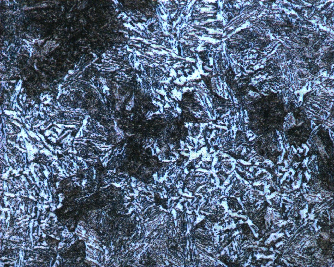

 楼主| 发表于 2019-5-22 09:46:51 | 显示全部楼层

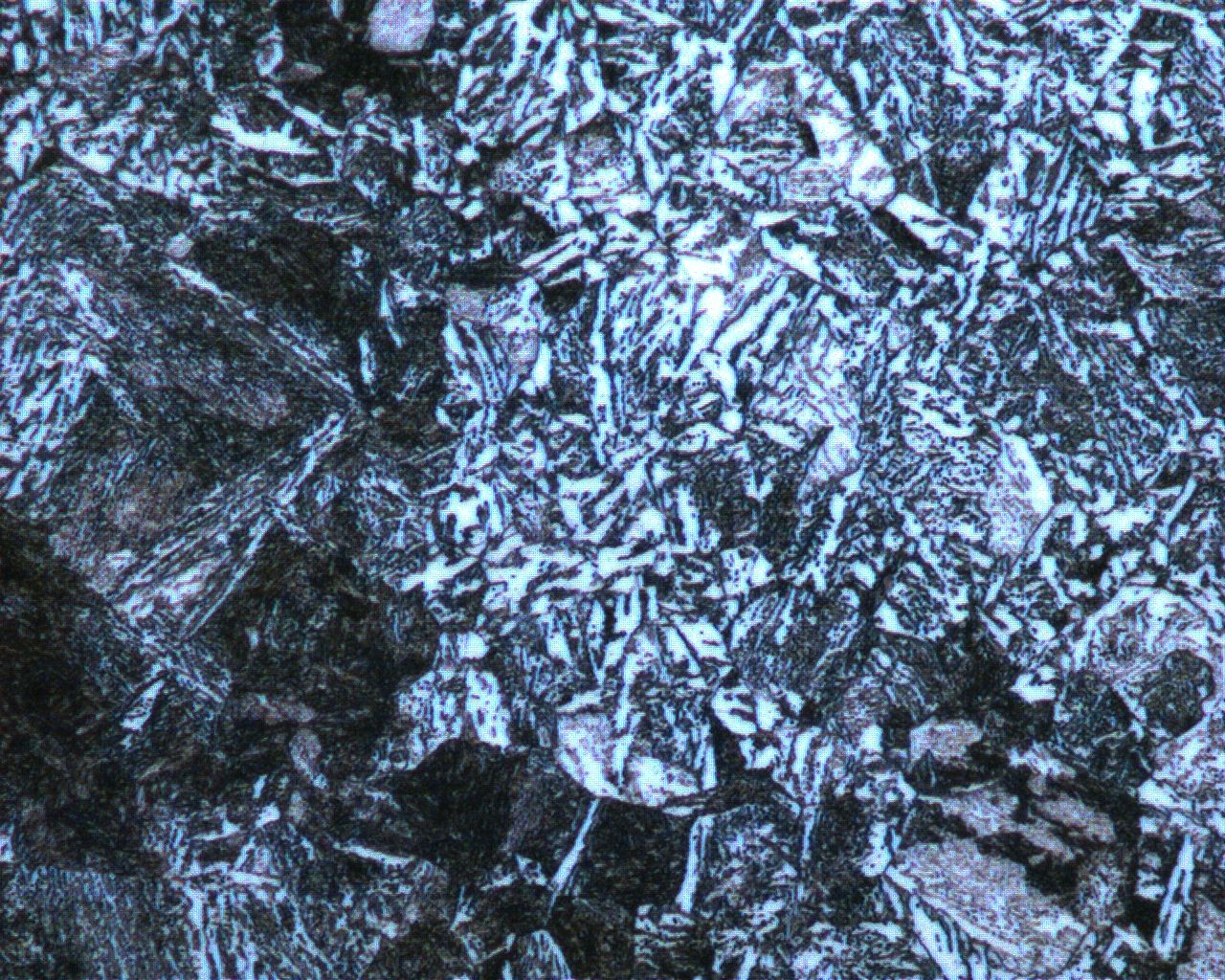

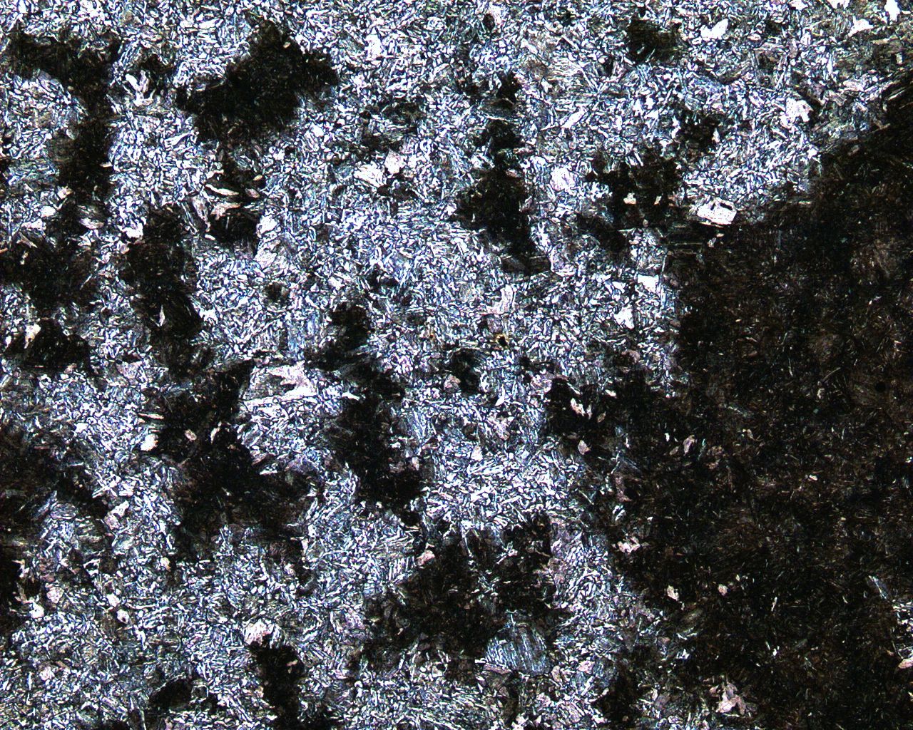

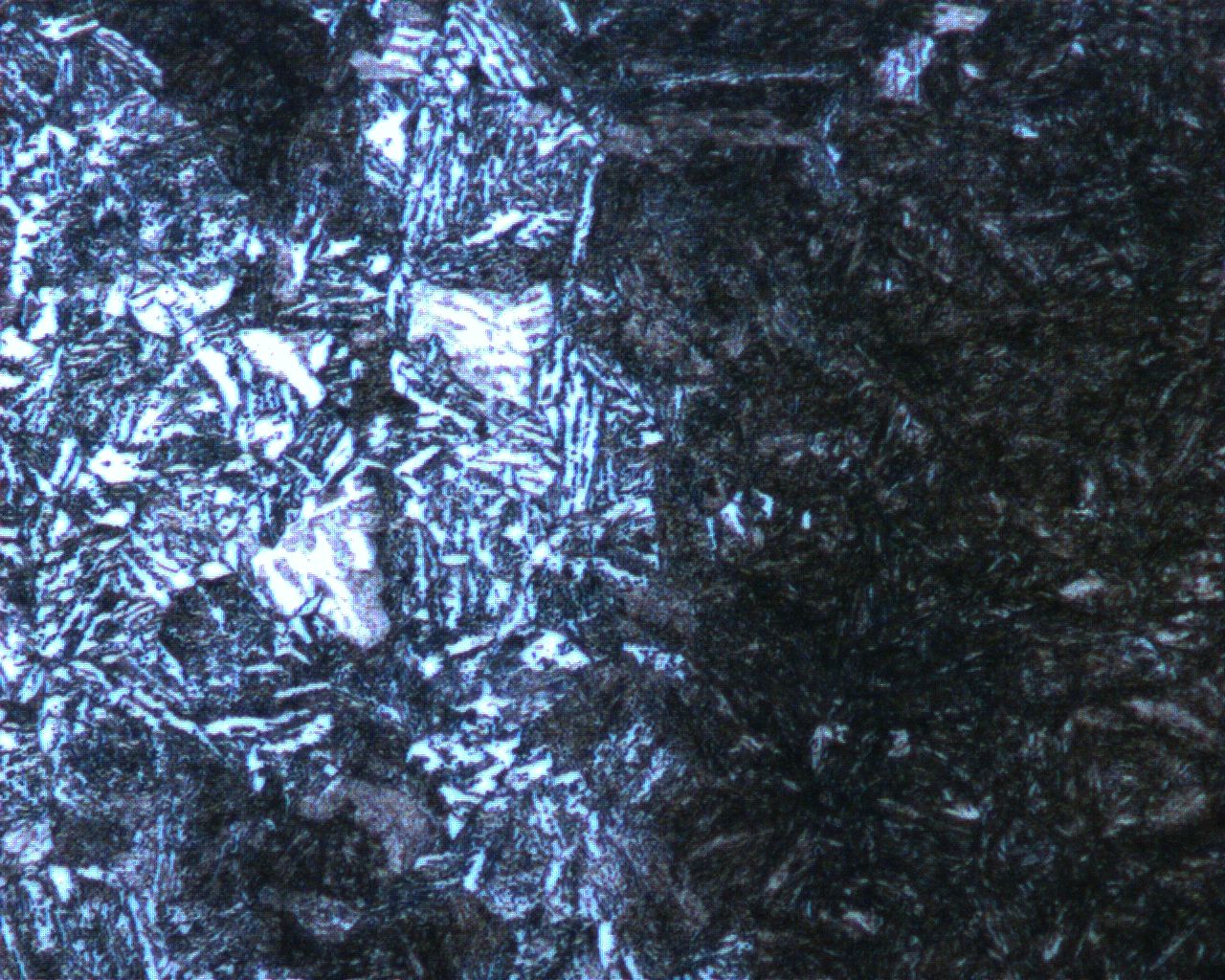

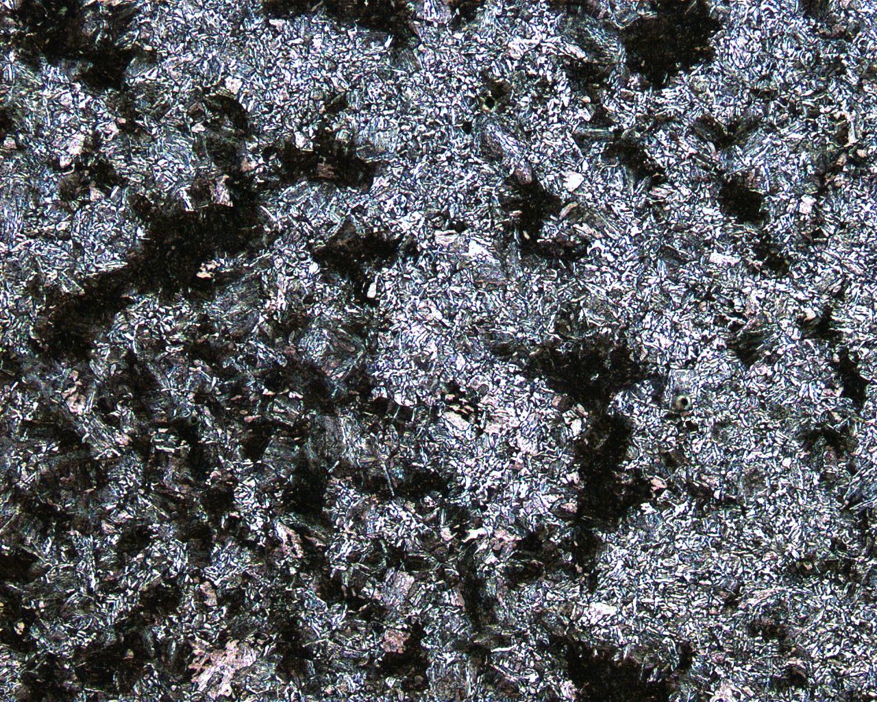

liusong990784 发表于 2019-4-15 20:59
轴的金相组织,没看一下
取了一段,金相组织如下:
边缘-100X
边缘-100X
边缘-500X
边缘-500X
r/2-100X
r/2-100X
r/2-500X
r/2-500X
心部-100X
心部-100X
心部-500X-1
心部-500X-1
心部-500X-2
心部-500X-2
心部-500X-3
心部-500X-3

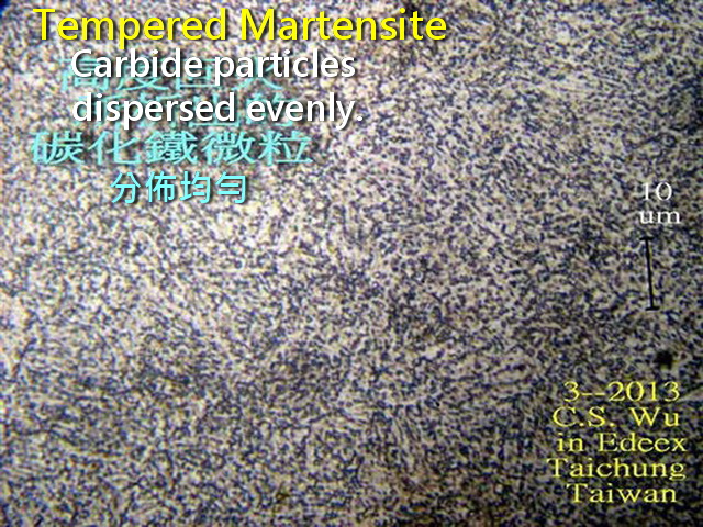

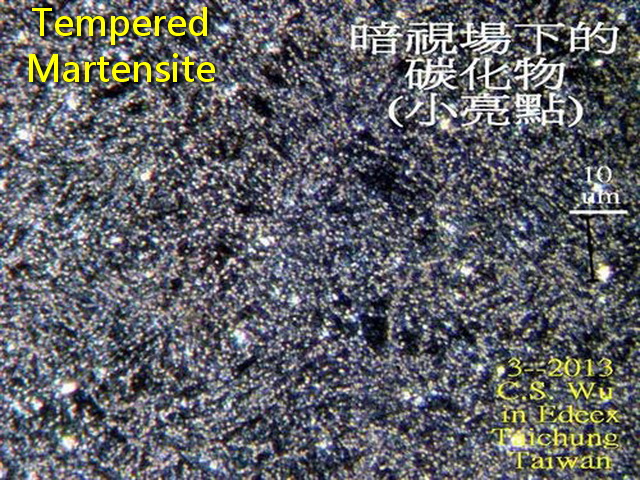

发表于 2019-6-8 22:22:31 | 显示全部楼层
調質 should look like this:
