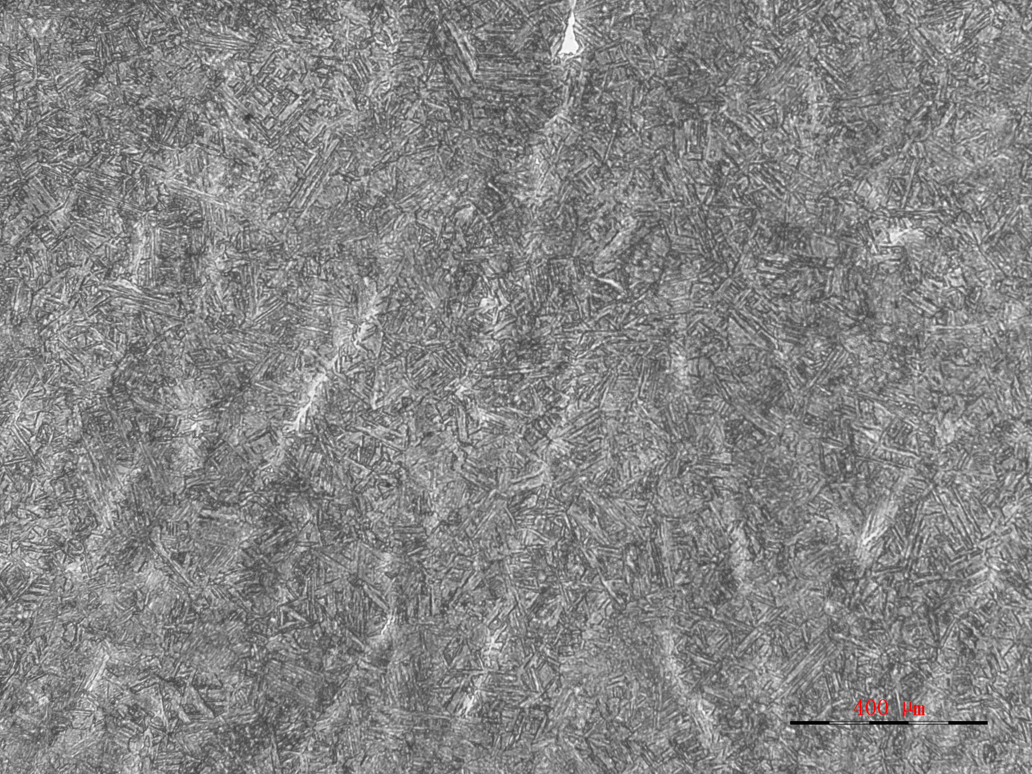

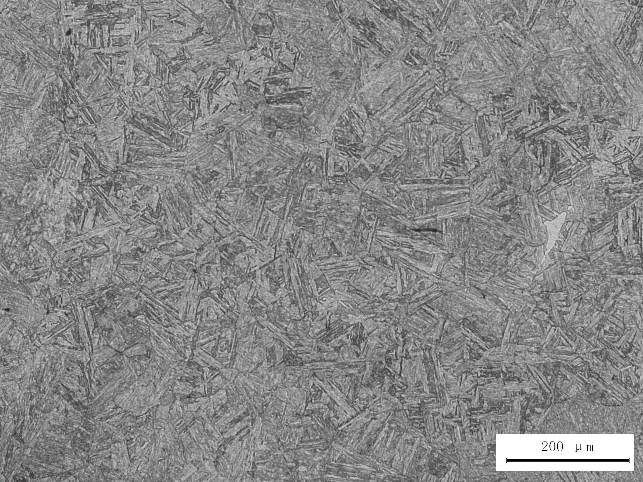

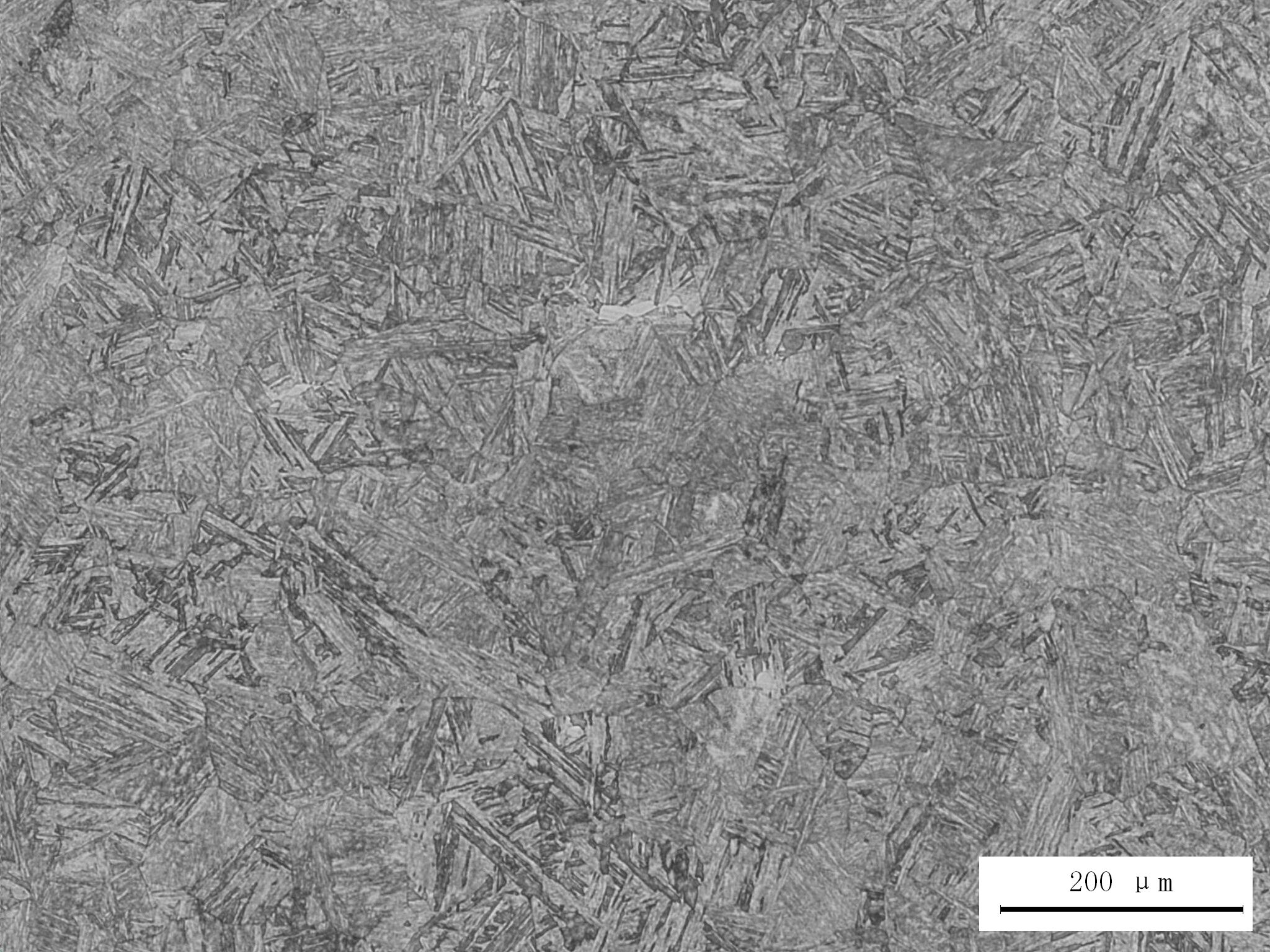

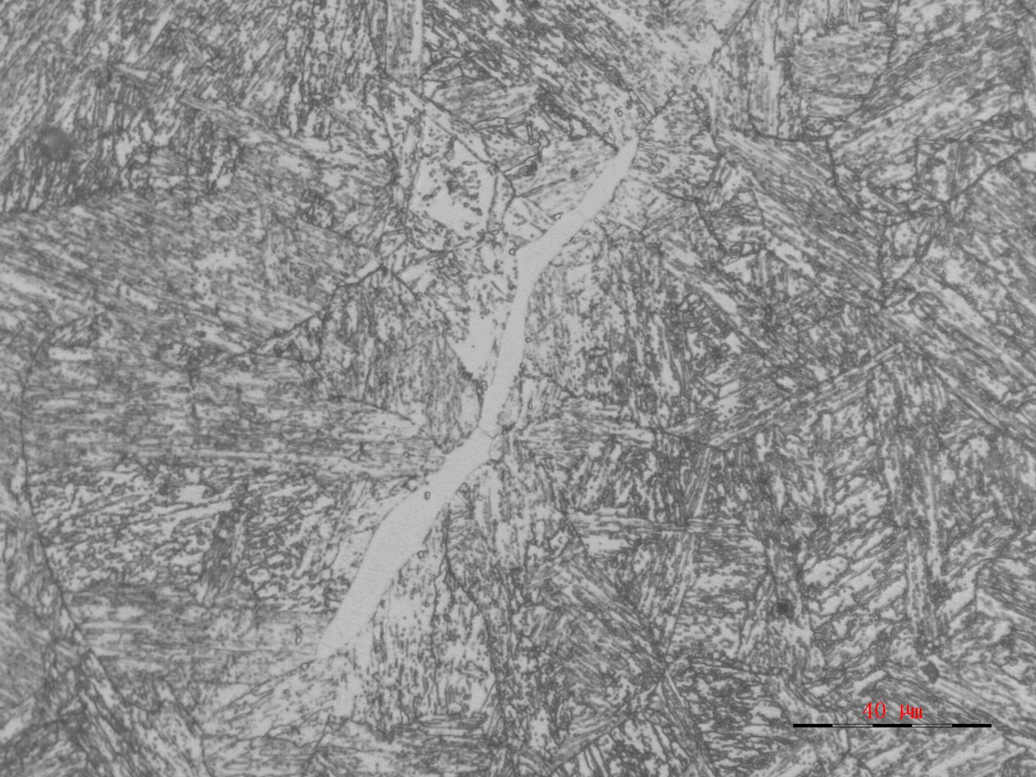

15-5PH沉淀硬化不锈钢固溶+时效后组织,大佬们给瞅瞅有没有问题。在实际使用中出现了变形。
固溶温度:1040°空冷,时效温度570°空冷。
工件尺寸:直径350*230mm
100X
100X
100-1 X
100-1 X

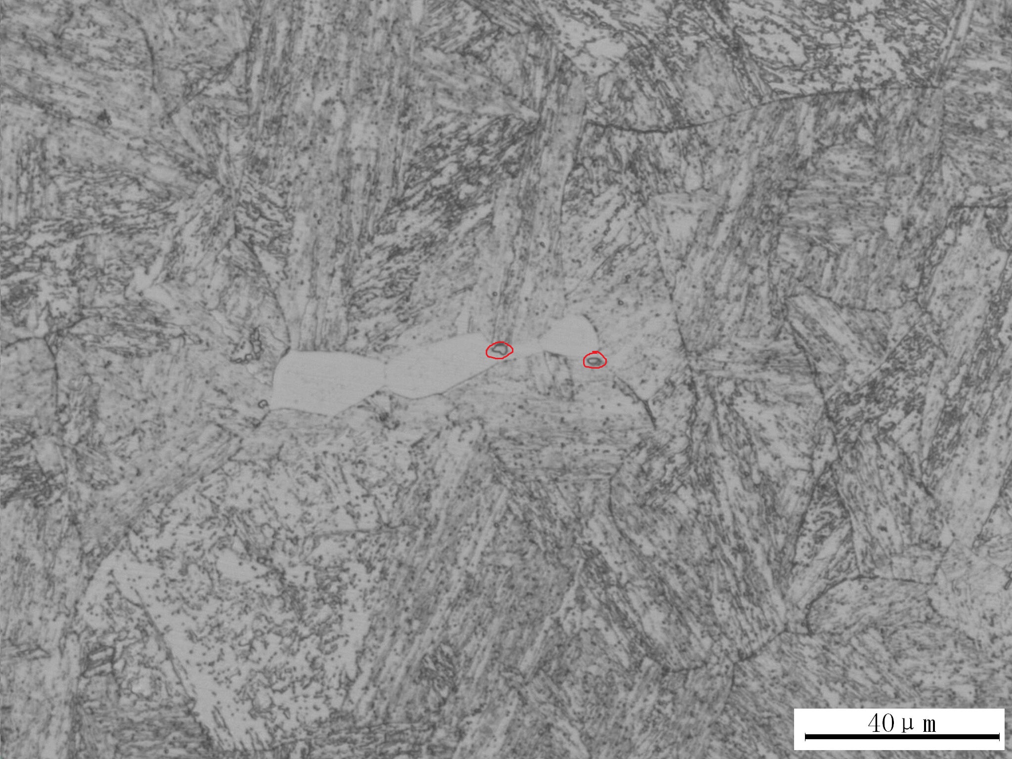

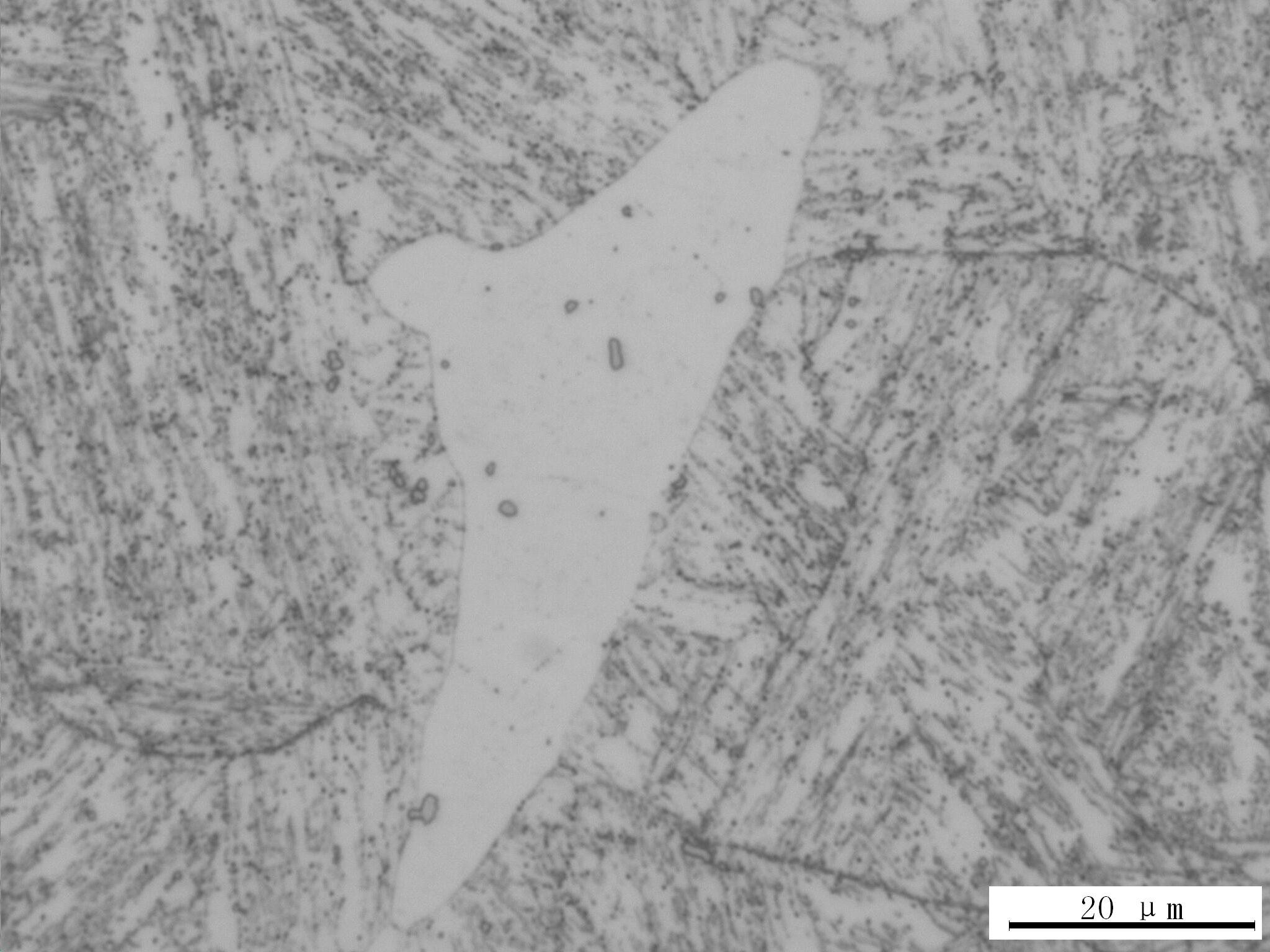

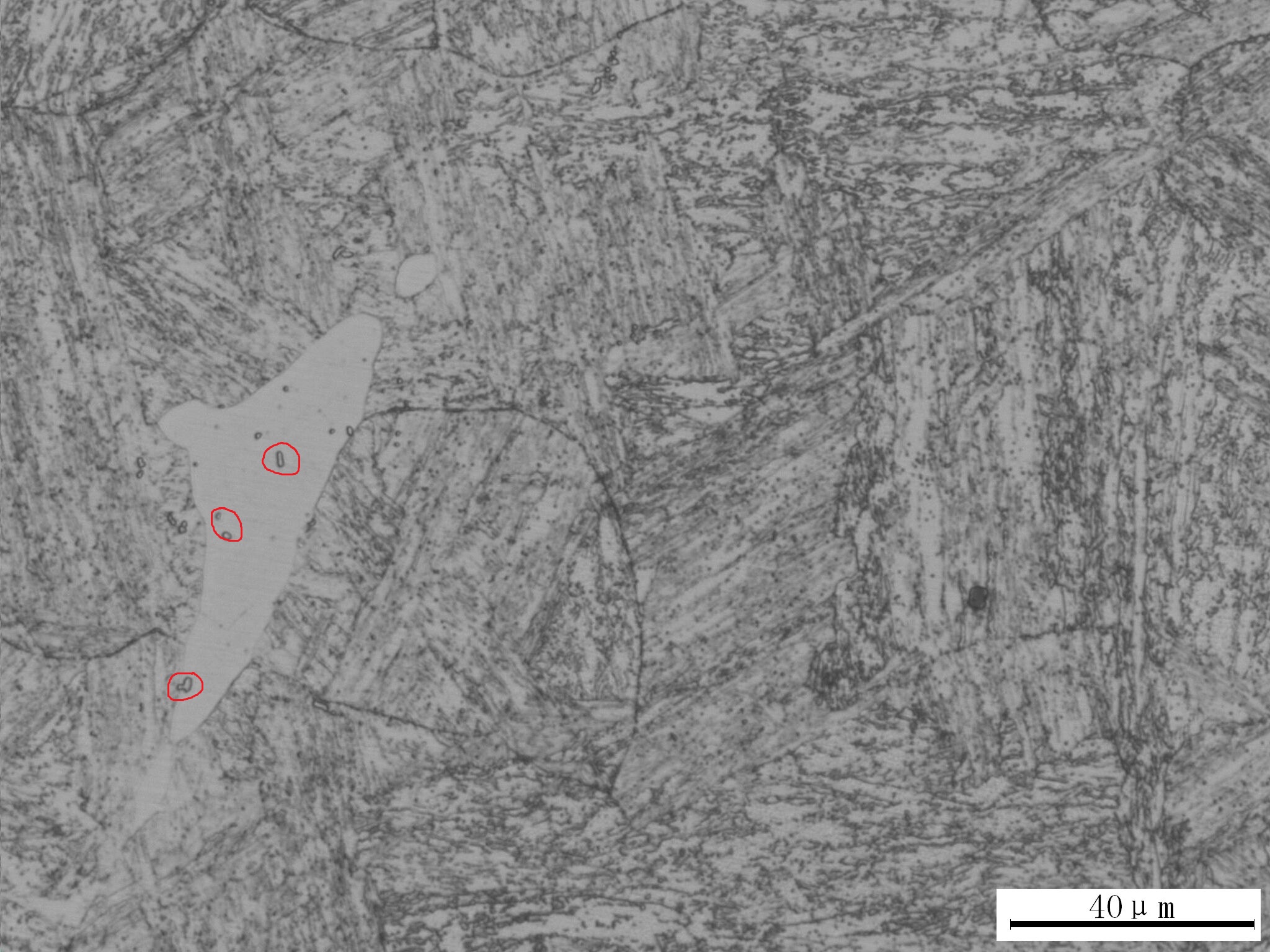

想问下铁素体上画圈的是什么相
想问下铁素体上画圈的是什么相
想问下铁素体上画圈的是什么相
想问下铁素体上画圈的是什么相
图里圈起来的是粒贝吗?
图里圈起来的是粒贝吗?
1000X
1000X
板条马氏体+残奥+δ铁素体+富铜析出相, δ铁素体上画红圈的应该是高温铁素体空冷后析出的含Nb的碳化物。可以做个电子探针检测其元素。
个人感觉570°时效温度有点高了,这个温度下时效,会有逆转奥氏体生成,导致残奥量增多,经过再次时效,残奥量继续增多,因残奥较多,屈服强度下降,但韧性增加。 建议495°时效2个小时看下对比下硬度,残奥等。

个人判断是 回火马氏体+粒状贝氏体+高温铁素体+沉淀相,大佬们给瞅瞅。

发表于 2021-6-25 09:49:28 | 显示全部楼层
圈起来的像是无碳贝氏体

是会发生尺寸变化,但是上图白色相有明显的轮廓,残奥不是应该没有明显轮廓吗?

白色相是铁素体,画红圈的是残奥,一开始以为红圈的是σ相。那这样就能解释通了
签到天数: 163 天
 楼主| 发表于 2021-6-30 09:37:41 | 显示全部楼层
闷油瓶 发表于 2021-6-30 09:22
不好意思,是我理解错了。。。。
白色相是铁素体,画红圈的是残奥,一开始以为红圈的是σ相。那这样就能 ...
好像也不对。。。

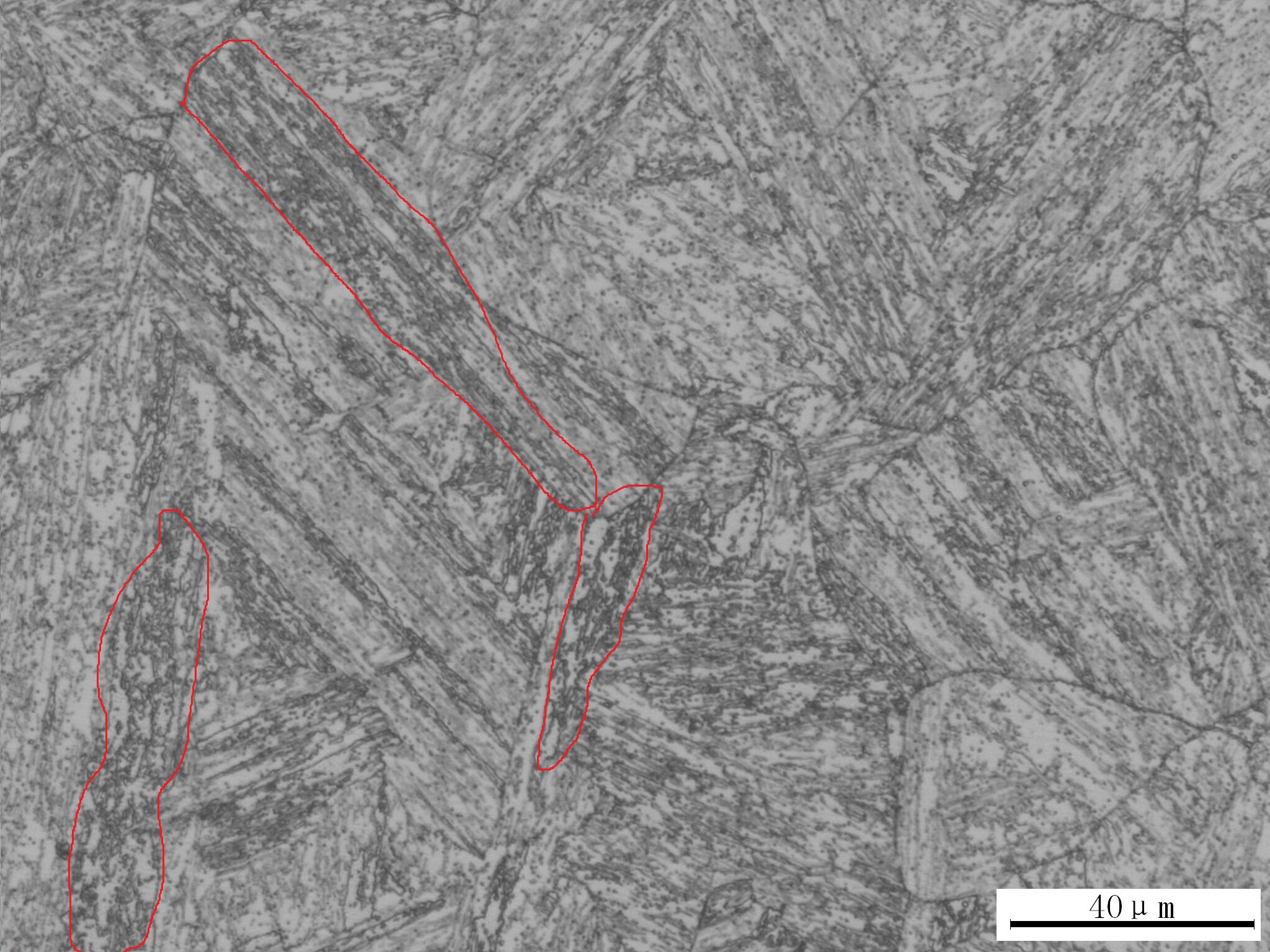

再次时效后的铁素体上依旧还是有残奥,怎么解释来?
50X
50X
500X
500X

 楼主| 发表于 2021-7-14 11:14:00 | 显示全部楼层
cmc01253 发表于 2021-7-13 19:17
板条马氏体+残奥+δ铁素体+富铜析出相, δ铁素体上画红圈的应该是高温铁素体空冷后析出的含Nb的碳化物。可 ...
大哥能给我圈一下具体哪个是Ar么  谢谢
签到天数: 541 天
发表于 2021-7-14 15:34:49 | 显示全部楼层
个人认为不是残奥,红色圈出来的,更像是小的析出物。残奥应当不会出现在铁素体里面,大多在马氏体条之间
