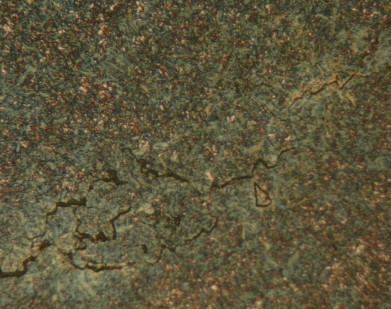

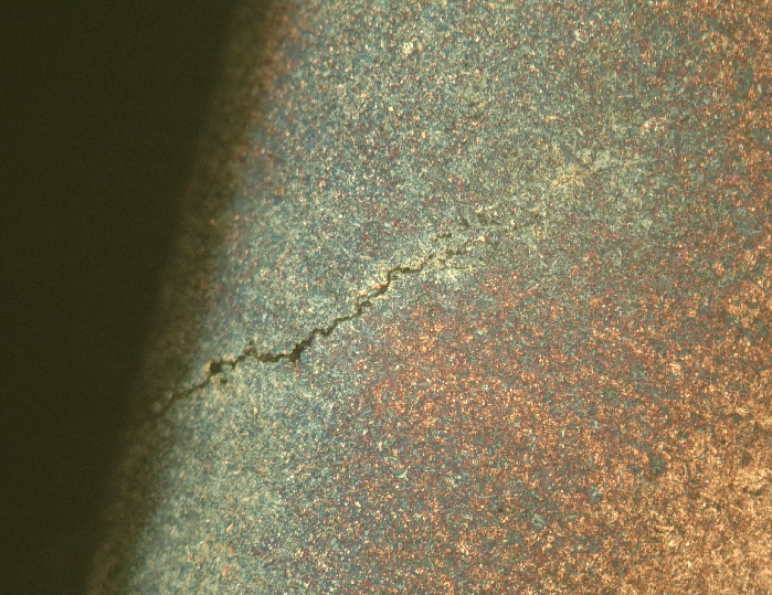

蜗杆渗碳淬火后齿面裂纹。热处理工艺为渗碳淬火,深度1.0,淬火油是等温分级油。产品没有锻打,直接圆钢加工成型。

请各位老师看下这个是原材料裂纹还是热处理裂纹,依据是什么?
签到天数: 283 天
 楼主| 发表于 2022-4-1 17:53:11 | 显示全部楼层
上面一张是100倍裂纹全貌,下面是500倍裂纹尖端

发表于 2022-4-2 08:39:32 | 显示全部楼层
你这可以排除淬火裂纹,多数是原材料问题,不腐蚀看看夹杂情况,重新制样看看脱碳情况
签到天数: 271 天
发表于 2022-4-2 14:25:37 | 显示全部楼层
不要一概而论,渗碳前没有进行正火等处理,经过长时间渗碳后淬火(晶粒粗大),淬火的过程是很容裂的,你发的图片上看,裂纹细小、比较挺直,看起来就是渗碳后的淬火裂纹

 楼主| 发表于 2022-4-2 16:15:02 | 显示全部楼层
weibo112233 发表于 2022-4-2 14:25
不要一概而论,渗碳前没有进行正火等处理,经过长时间渗碳后淬火(晶粒粗大),淬火的过程是很容裂的,你发 ...
我这个图片你看下裂纹尖端,就是下面这张图,裂纹是发散且断续的,感觉不像淬火裂纹,淬火裂纹产生的速度较快,不会断断续续的吧

发表于 2022-4-3 12:42:55 | 显示全部楼层
有锻造裂纹的话,裂纹侧有脱碳;我认为是淬火裂纹

发表于 2022-4-3 16:46:58 | 显示全部楼层
圆钢的外表面没有去掉吗?现在很多都是光轴的原材料,不需要将轴的外表面去掉,因为,很光亮。如果是这样的材料就可能是原材料本身就有表面缺陷。

发表于 2022-4-5 13:12:25 | 显示全部楼层
裂纹两侧的碳含量,如果碳含量与表层相同,则有可能是原材料在锻轧时就有存在,否则可能是淬火裂纹

发表于 2022-4-6 14:41:55 | 显示全部楼层
一事无成 发表于 2022-4-2 16:15
我这个图片你看下裂纹尖端,就是下面这张图,裂纹是发散且断续的,感觉不像淬火裂纹,淬火裂纹产生的速度 ...
看裂纹的发展方向,你要在低倍下看全貌,不要在高倍下看局部

发表于 2022-4-6 20:16:45 | 显示全部楼层
应补充一张完整的裂纹照片,清晰的展示裂纹的开口处形貌,便于判别。

发表于 2022-4-12 11:21:42 | 显示全部楼层
个人意见,圆钢原始裂纹,形貌不是淬火裂纹形貌,外表面渗碳厚度明显裂纹部位比未开裂部位更深,说明渗碳沿着裂纹开裂处进行了轴向扩展。可以考虑补加夹杂物图片,看是否有原始缺陷,例如偏析或者夹杂类聚集。
