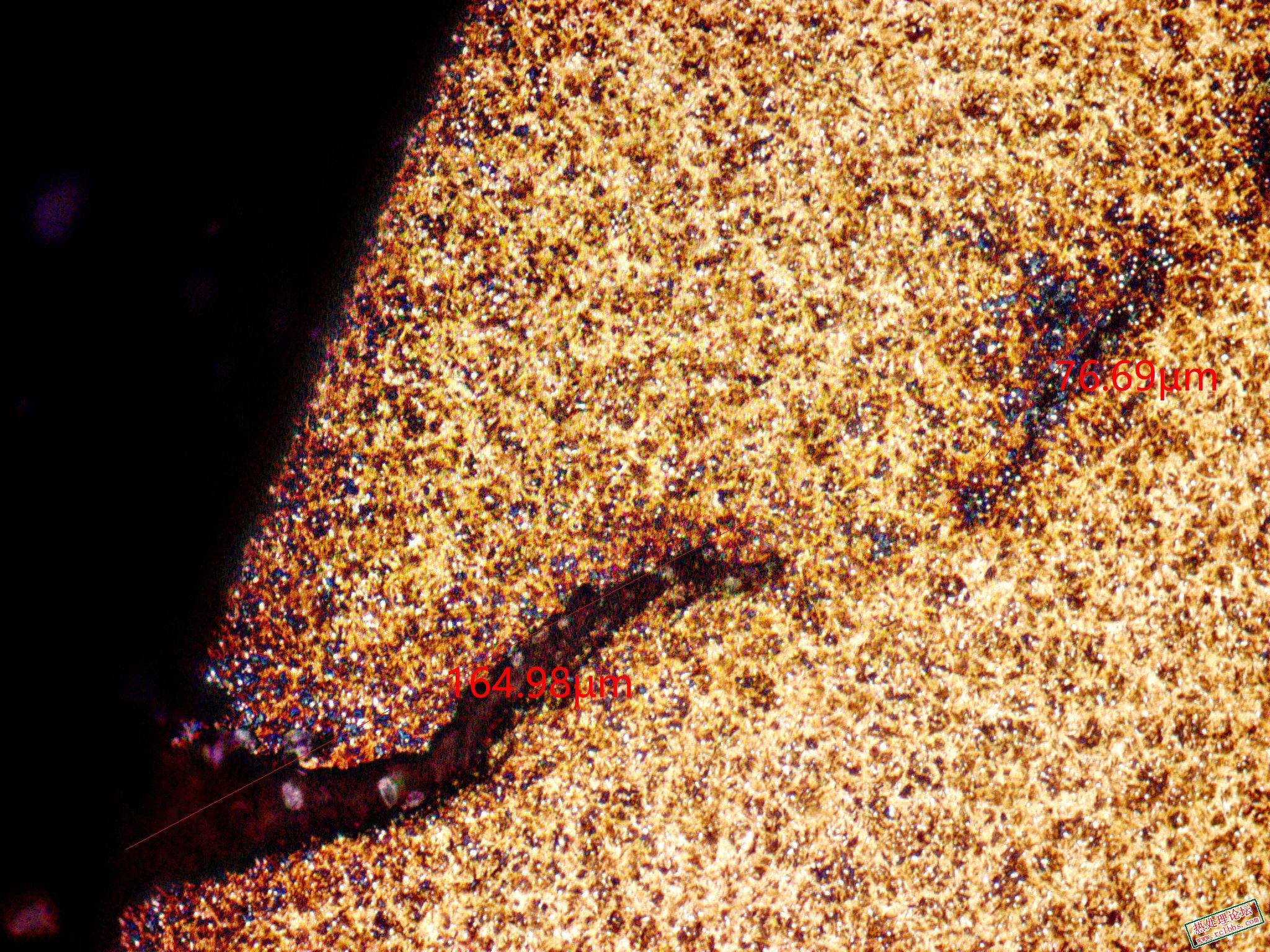

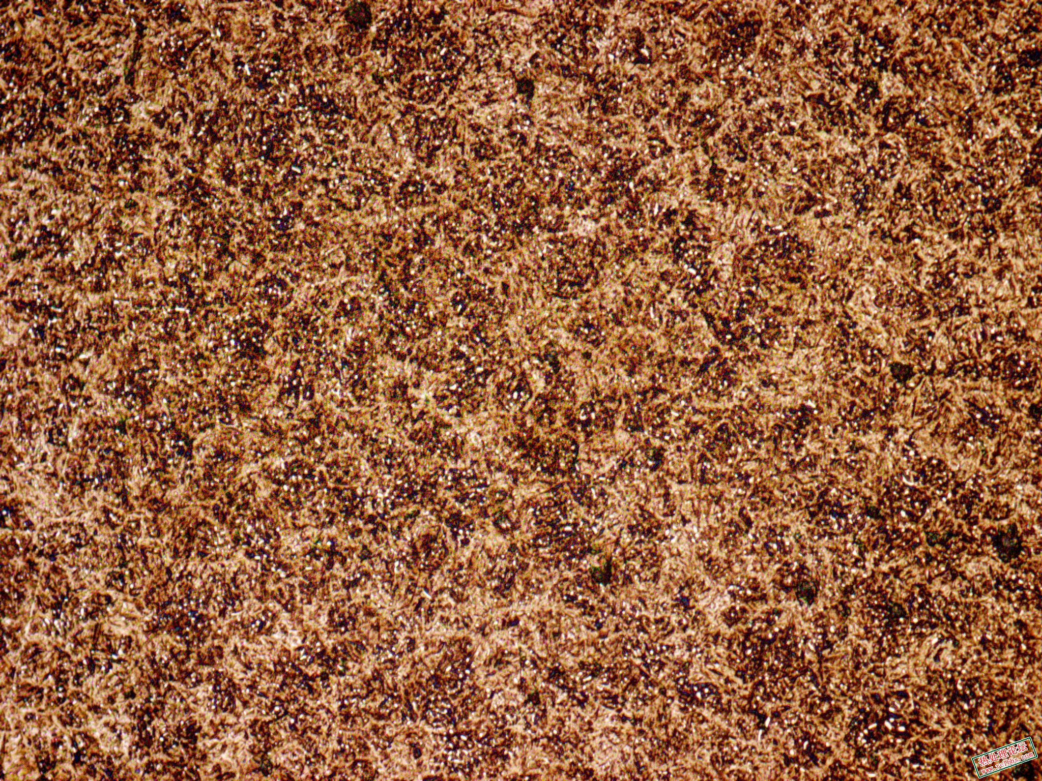

Gcr15 轴承钢 钢球开裂了 不知道是不是过热了

发表于 2022-9-6 14:55:18 | 显示全部楼层
组织不存在过热,你可以查查看夹杂是什么情况

签到天数: 387 天
发表于 2022-9-8 07:48:03 | 显示全部楼层
看这个金相应该是没有过热,看看其他原因的可能吧!
签到天数: 305 天
发表于 2022-9-8 08:51:01 | 显示全部楼层
可能是前道工序冷镦造成的
签到天数: 220 天
发表于 2022-9-8 20:26:55 | 显示全部楼层
标准是索氏体组织,你的图片是未回火淬火组织,看啥?
签到天数: 2229 天
发表于 2022-9-9 07:51:02 | 显示全部楼层
组织就是正常的淬火回火组织,没有什么异常的,分析裂纹还得从整体入手,现在就一张图片,说不清楚

签到天数: 1416 天
发表于 2022-9-9 10:54:56 | 显示全部楼层
组织正常,夹杂物的可能性较大

签到天数: 67 天
发表于 2022-9-18 10:32:52 | 显示全部楼层
看不出过热来,应该不是淬火裂纹,淬火后,多久回火的
签到天数: 370 天
发表于 2022-11-6 08:50:12 | 显示全部楼层
图片为什么没有倍数和标尺啊
签到天数: 723 天
发表于 2022-11-10 21:31:53 来自手机 | 显示全部楼层
第一张图片要是500倍的话,感觉组织还可以,局部马氏体针有点长,不知道您的问题解决了吗,给的几级啊?
签到天数: 421 天
发表于 2024-4-26 11:39:29 | 显示全部楼层
应该是夹杂物引起的,或者是热处理前就有的裂纹
