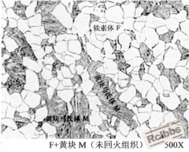

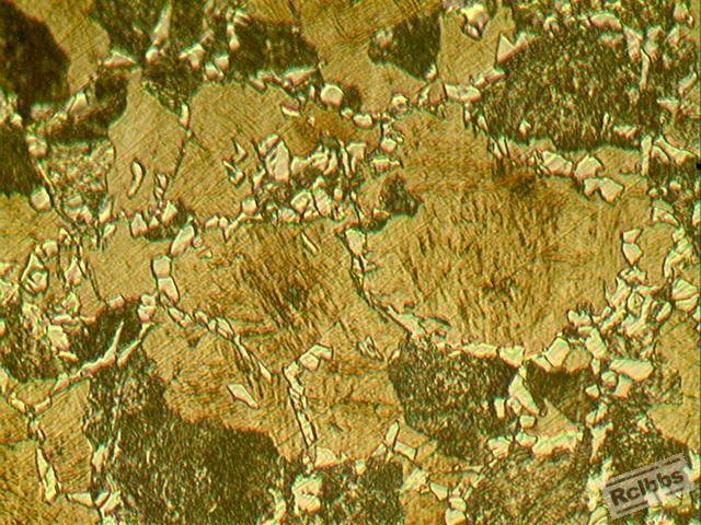

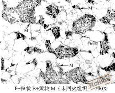

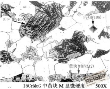

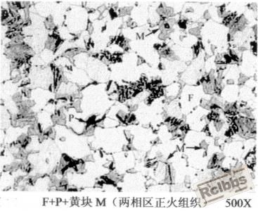

黄块马氏体
这是我在网上找的几张照片!看看有没有用!
黄块马氏体
黄块马氏体
黄块马氏体
黄块马氏体
黄块马氏体
黄块马氏体
黄块马氏体
黄块马氏体
签到天数: 49 天
 楼主| 发表于 2008-12-29 22:57:26 | 显示全部楼层
回复 7# 若潮 的帖子
谢谢各位,尤其是若潮发来的四张照片,使人一目了然.茅塞顿开.

回复 9# lancelo 的帖子
这四张照片基本上是正火态组织,如果加高温回火后,黄块马氏体应该转变为回火珠光体类型的组织吧?

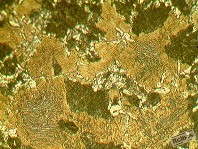

我再传几张关于黄块马氏体的图片和大家分享一下:
个人分析为:F+P+黄块M
注:此组织是由于热轧钢管采用喷水冷却方式对钢管表面喷水而形成的.极有可能是冷却速度缓慢而形成的成份偏析!
