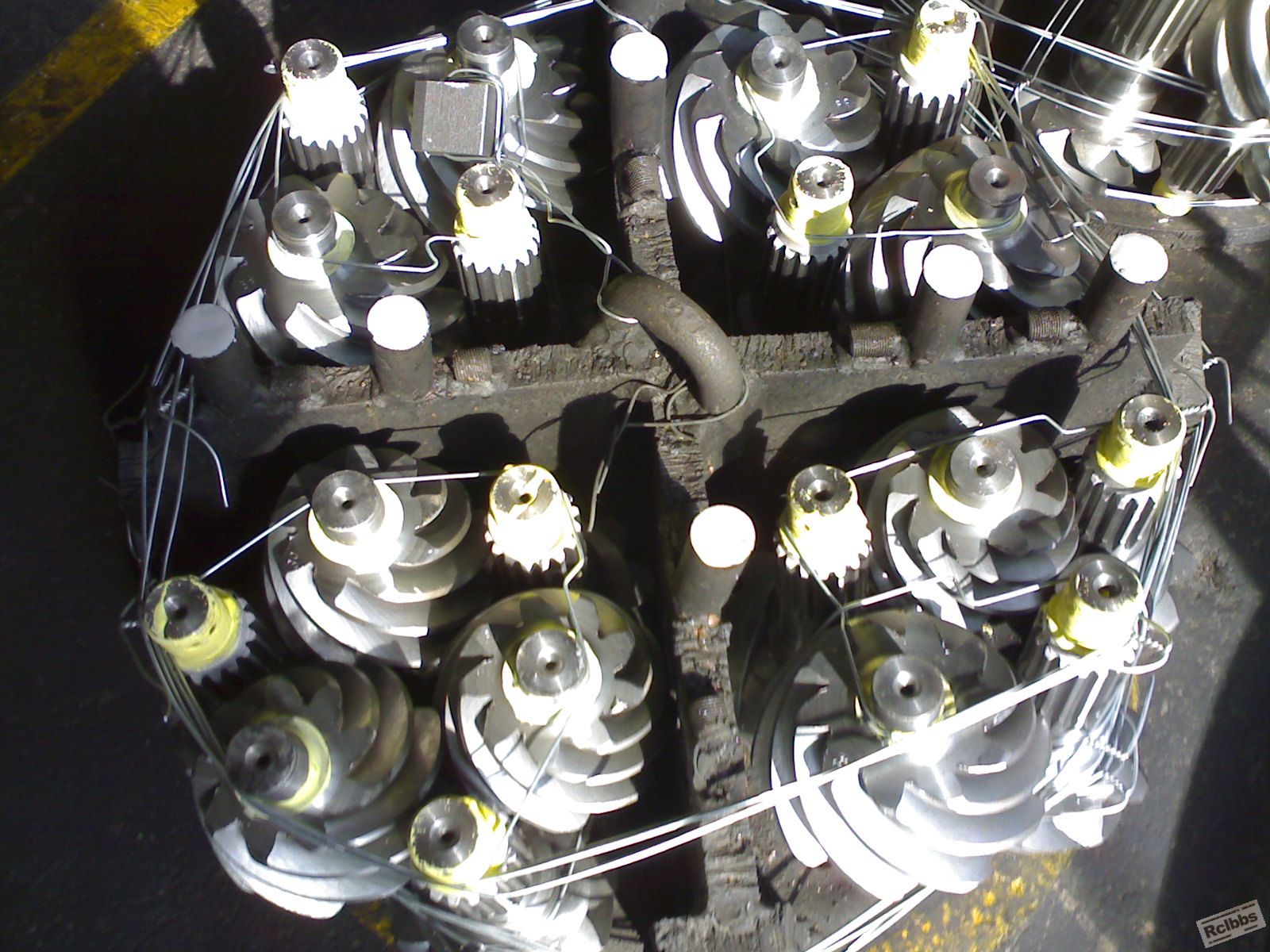

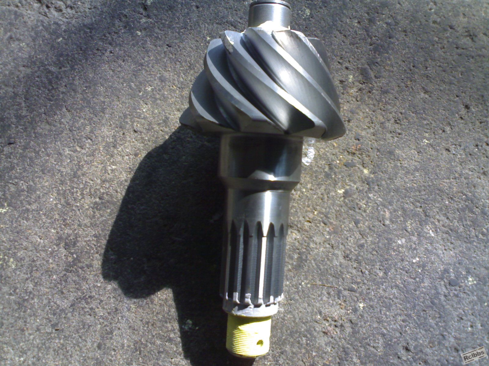

车间处理的汽车后桥主动轮,渗碳淬火后经检验硬化层深度(试块2.0mm心部硬度为40HRC.,实物解剖为1.65mm,心部硬度为32HRC.),为何两者出现这么大的偏差?材质:22CrMoH
渗碳硬化层:1.8---2.2
mm.
表面硬度:58-----64HRC
心部硬度:33----45HRC.
设备:90KW丼式渗碳炉。
产品见图:

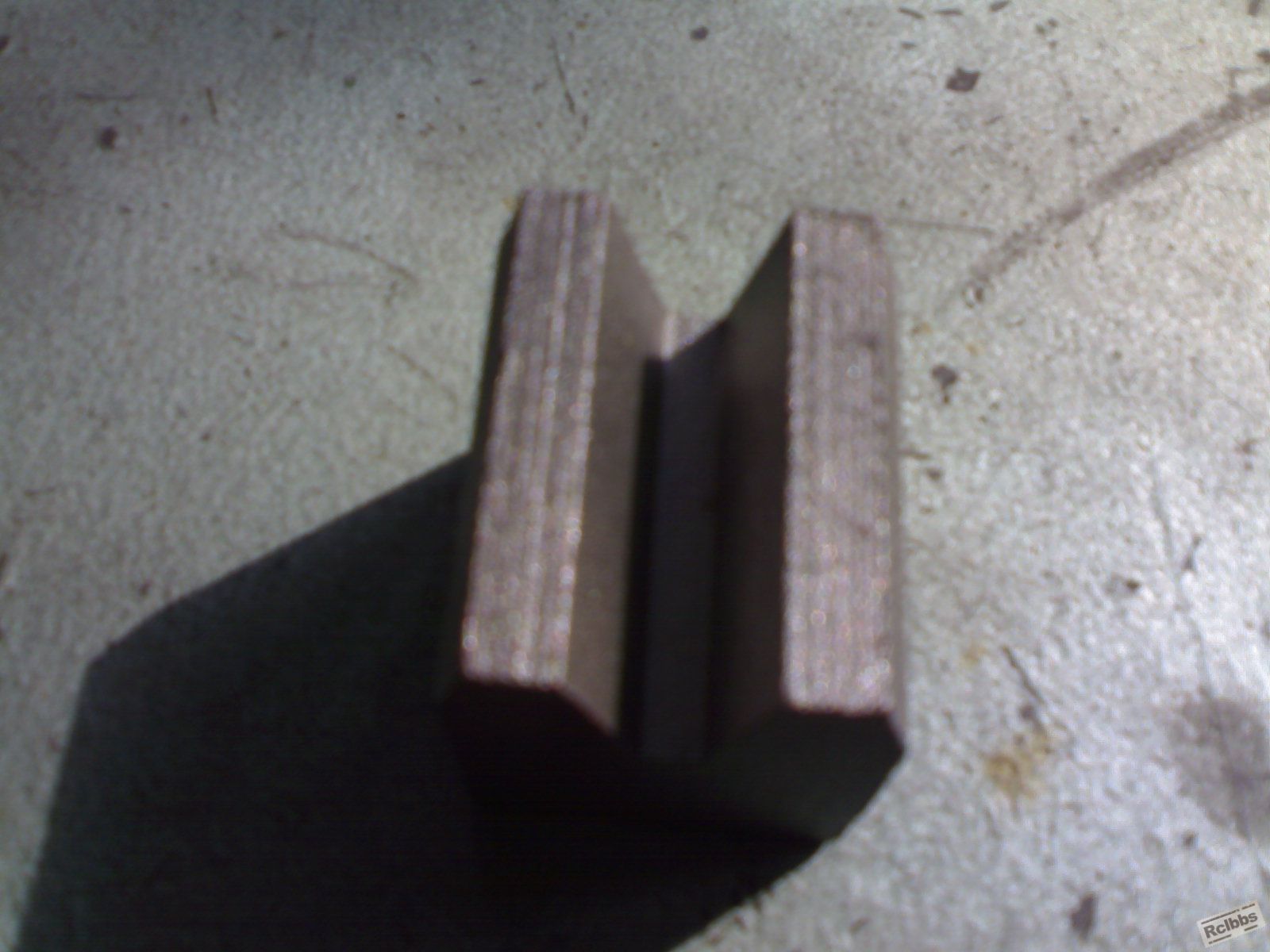

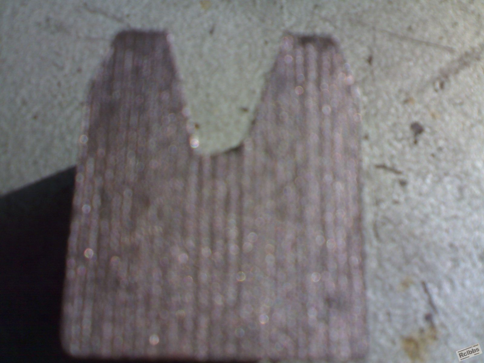

回复 3# 问学 的帖子
所说的试样就是检测的随炉一起进炉的齿块。齿块和产品是同 试块的侧面.jpg 批次的材质。附试样的大小。

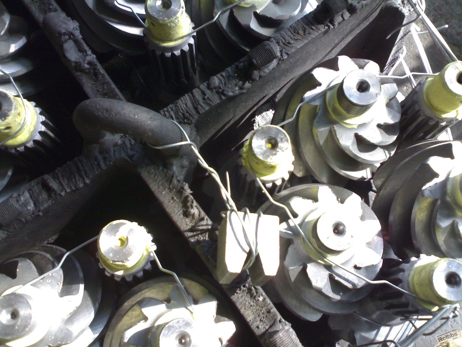

以下是我们试块在产品中放置的位置:
签到天数: 120 天

回复 6# 钢铁医生 的帖子
试块的尺寸是45x50x45mm,有两个齿形的大小。

回复 7# tango 的帖子
我们装炉的方式是这样的,分为上下两框。分别放置试块,金相检测两个试块的结果基本相同,就是实物的和技术要求有出入。

发表于 2009-1-11 16:40:42 | 显示全部楼层
楼主没有指明是有效硬化层深还是渗碳层深,如是前者造成差异还与淬火冷却条件有很大关系
从图看,试块虽是同材质,但模数更小,且是圆柱齿,试块应要"同材质、同预先热处理、同模数且不少于3齿"才能更接近实物。
从图看,工件装的太密,冷却条件很差,而试块放在最上面,冷却显然更充分
从图看工件有正装也有倒装,楼主不知是否试过热后接触区的变形是否有差异?

产品的渗碳层达到要求,就是硬化层深不足。但我们的装炉量不大啊,连工装总重量也只有380KG(两框也就780KG,而淬火油有12吨的油),为此我们采用专用的工装处理(正装)也出现类似的问题。
发表于 2009-1-11 17:36:55 | 显示全部楼层
主要还是尺寸效应造成的,实际零件的有效厚度比试样大,零件的冷却速度比试样的冷却速度慢导致心部硬度低、硬化层浅。
