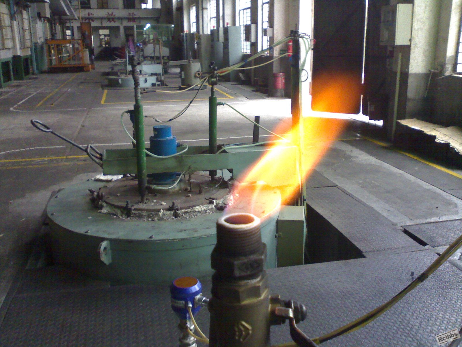

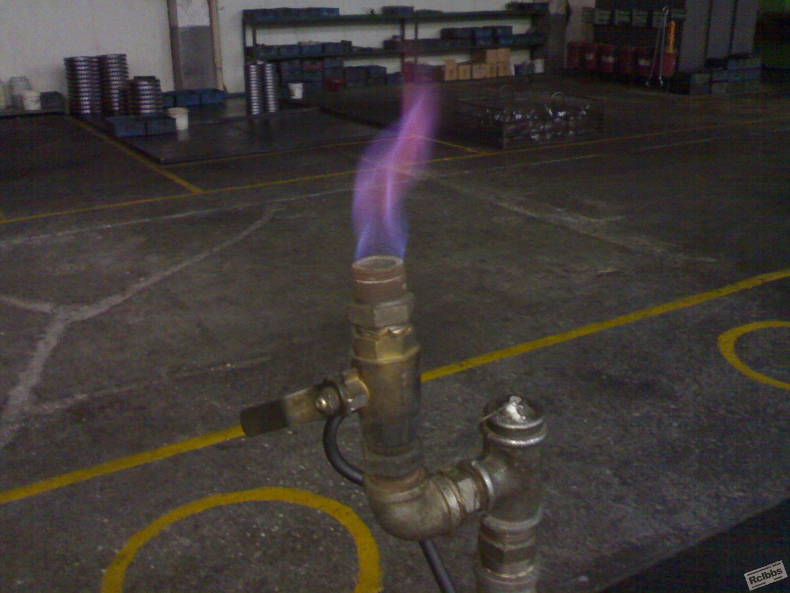

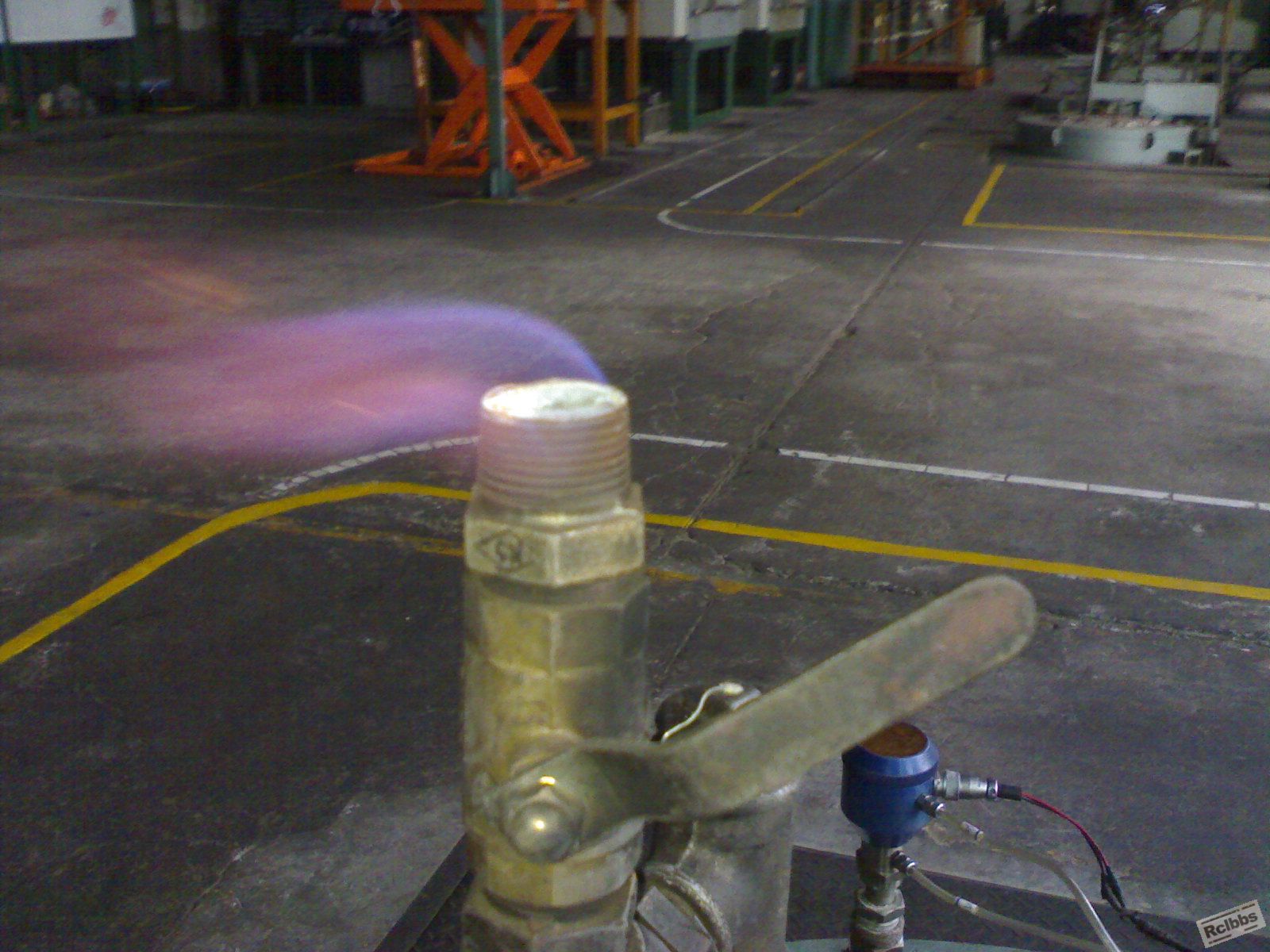

请大家看看下面三幅画面的碳势各为多少?

发表于 2009-2-25 18:35:46 | 显示全部楼层
第二个图片应该是控制的最好的
签到天数: 51 天
发表于 2009-2-25 19:08:50 | 显示全部楼层
第二个图片是正常的,其余的还没渗剂。
发表于 2009-2-25 21:21:32 | 显示全部楼层
我们连续炉的火焰和这有一些小差别,淡黄色的火焰应该是渗碳的气氛比正常的情况。
发表于 2009-2-26 09:29:47 | 显示全部楼层
没见过第一种和第三种,是怎么回事,不懂,请教各位。
签到天数: 15 天
发表于 2009-2-26 09:39:32 | 显示全部楼层
第一和第三幅图排气阶段,富化气通得小,没碳势。第二幅图0.8以上
签到天数: 13 天
发表于 2009-2-26 09:47:17 | 显示全部楼层
我来猜猜看:
第一幅:0.25cp,
第二幅:1.1cp,
第三幅:0.1cp,
wangqinghua196 + 5 我很赞同!
发表于 2009-2-26 12:37:21 | 显示全部楼层
我就是在排气阶段也没见过这种颜色。
发表于 2009-2-26 13:13:35 | 显示全部楼层
第1、3图像是纯煤气点着时的颜色,而且3图压力还不够;
第2图是正常的,一般供了富化气的颜色都差不多,具体碳势要到现场去看,估计在0.8-1.1的范围内。
签到天数: 120 天
 楼主| 发表于 2009-2-26 17:03:05 | 显示全部楼层
回复楼上几位的帖子,三只炉子的渗碳炉压基本上在30----80mm水压(90KW的气体渗碳炉)。渗碳介质是甲醇加煤油的滴注式气氛。而且全都是在扩散阶段的碳势显示。

发表于 2009-2-27 09:23:41 | 显示全部楼层
我还是不懂,请问扩散阶段为什么要点燃炉气?是为了确定碳势吗?请原谅我的少见多怪。
签到天数: 15 天
发表于 2009-2-27 10:37:42 | 显示全部楼层
回复 11# 热雪 的帖子
不点燃炉气的话,从炉子里跑出来的是有:CO,CO2,H2,CH4,H2O,O2。
签到天数: 15 天
发表于 2009-2-27 10:40:57 | 显示全部楼层
回复 10# 周建国 的帖子
如果是扩散阶段,对于第一和第三幅图来说,有点不正常(煤油通得少,甲醇量太大。也可能通入了大量的降碳势空气。如果是新炉子,也可能会出现这样的情况)

 楼主| 发表于 2009-2-27 11:27:15 | 显示全部楼层
回复 13# liruitu 的帖子
甲醇煤油的滴量(其脉冲宽度一样)相同,而实际显示第一幅图的碳势最高,第二幅和第三幅一样。
发表于 2009-2-27 16:18:09 | 显示全部楼层
请楼主仔细说明一下,第二副和第三副碳势怎么会是一样的!
请说说具体的情况!
签到天数: 15 天
发表于 2009-2-27 16:45:39 | 显示全部楼层
回复 14# 周建国 的帖子
请发张炉盖照片,看看你炉盖的布局。。。。
签到天数: 120 天
 楼主| 发表于 2009-2-27 16:59:03 | 显示全部楼层
回复 15# guidou_114 的帖子
两张图片显示的碳势都是0.9%C,经过定碳后的碳势也是差不多的。
签到天数: 120 天
 楼主| 发表于 2009-2-27 16:59:57 | 显示全部楼层
回复 16# liruitu 的帖子
你觉得会是漏水引起的现象?
发表于 2009-2-27 20:03:50 | 显示全部楼层
回复 17# 周建国 的帖子
看来是第三幅,你故意和第二副调了一下,第二幅是正常阶段,第三幅还没有定碳是吧?
发表于 2009-2-28 08:39:38 | 显示全部楼层
前提:三只炉子的渗碳炉压基本上在30----80mm水压(90KW的气体渗碳炉)。渗碳介质是甲醇加煤油的滴注式气氛。而且全都是在扩散阶段的碳势
可能:
1、里面的工件材质及工件表面积不一样,造成尾气中活性碳的含量、其它可燃气体的比例不一样。
2、虽然都是扩散阶段,但实际炉温不一致。
火焰颜色不同,说明可燃物和氧气之间的比例不同造成的燃烧温度不同。一般是黄色火焰燃烧不充分。
火焰高度不一样:实际的炉压不一致。
仅是猜测,请大虾指正补充。
