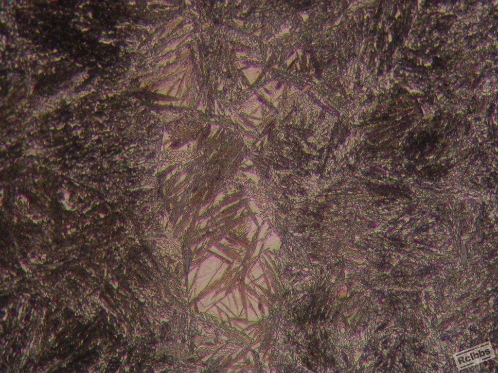

材质:低碳合金钢,含碳0.20;铬1.4,锰0.8,镍0.4;
图片是偶然得到的,金相样制的欠佳。谅解。请大家说图中间那些针片状组织是什么组织?
liyi911 + 5 发起讨论!
发表于 2009-3-12 20:55:05 | 显示全部楼层
M
发表于 2009-3-12 21:01:21 | 显示全部楼层
大部分是M
两边黑色组织不知道是M回火组织还是珠光体系列组织
签到天数: 941 天
发表于 2009-3-12 21:18:36 | 显示全部楼层
显微组织:马氏体+残余奥氏体。

 楼主| 发表于 2009-3-12 21:18:56 | 显示全部楼层
原材料有偏析,我采用高温完全退火,之后得到如上图组织;
发表于 2009-3-12 22:05:10 | 显示全部楼层
个人认为是针片状马氏体+残余奥氏体。
发表于 2009-3-12 22:14:04 | 显示全部楼层
好像是贝氏体和马氏体
发表于 2009-3-13 08:32:00 | 显示全部楼层
从中间清楚地部分可以看出是针状马氏体
发表于 2009-3-13 08:59:45 | 显示全部楼层
建议楼主去打下显微硬度
发表于 2009-3-13 10:46:14 | 显示全部楼层
我们的试样也经常出现这样的组织,个人人为:中间的组织为M+A'+碳化物
发表于 2009-3-13 13:48:11 | 显示全部楼层
中间的为针状马氏体组织,左边的黑色不明白

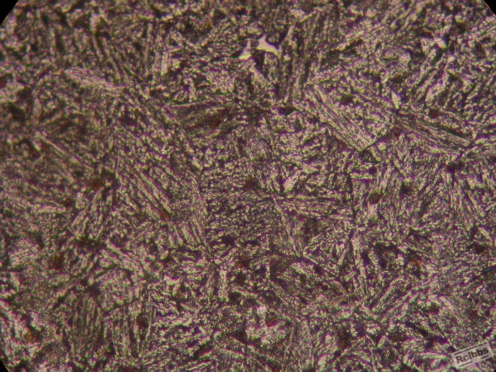

又一图片,是不同的视场。
是上图中黑色的部位。
根据形态,认为是贝氏体,不知对否?
基体硬度在HRC32左右。

发表于 2009-3-13 21:08:20 | 显示全部楼层
白色块状的是铁素体吧

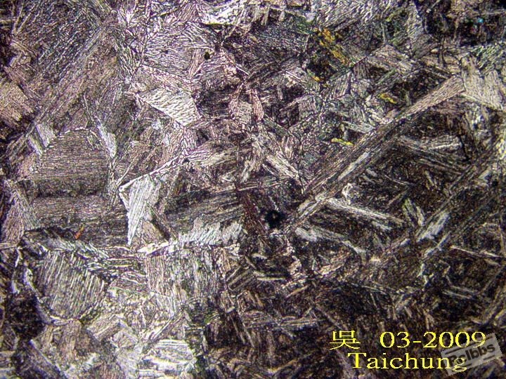

发表于 2009-3-13 21:12:32 | 显示全部楼层
回复 1# shenfuhai 的帖子
中間亮處: R.A. + 高碳M     0.20C%?
我這張照片 0.40C% => Lath Martensite

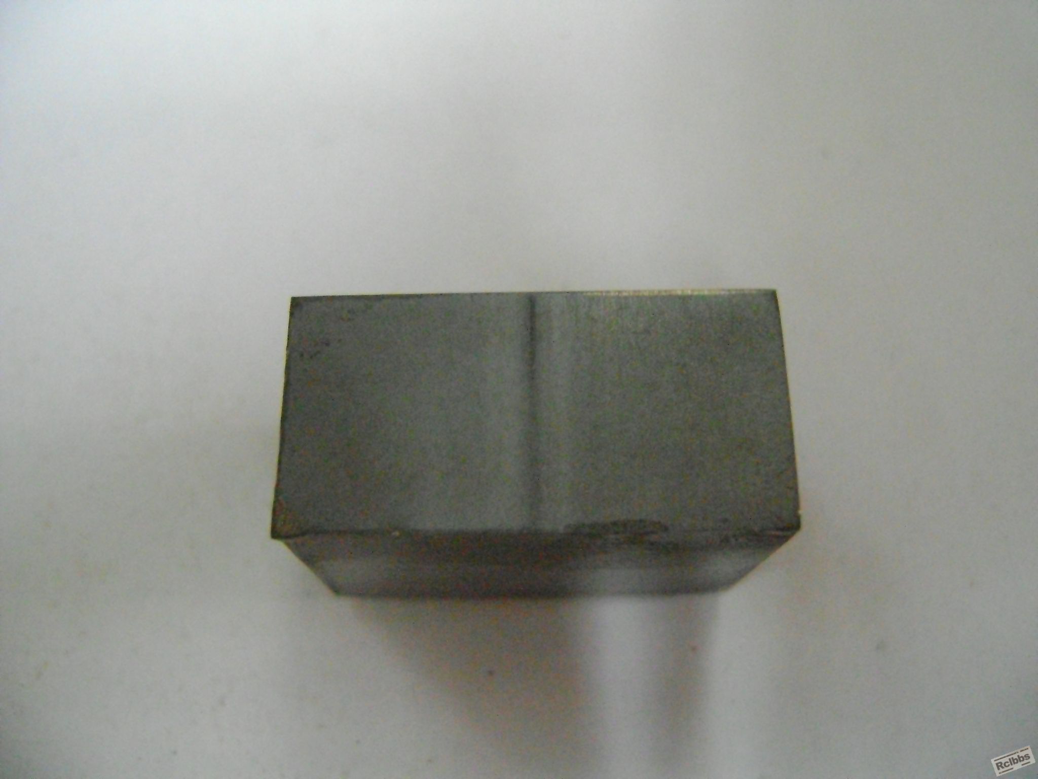

谢谢大家热心参与;那继续提供图片供讨论。
下图工件的宏观图,腐蚀后宏观图。

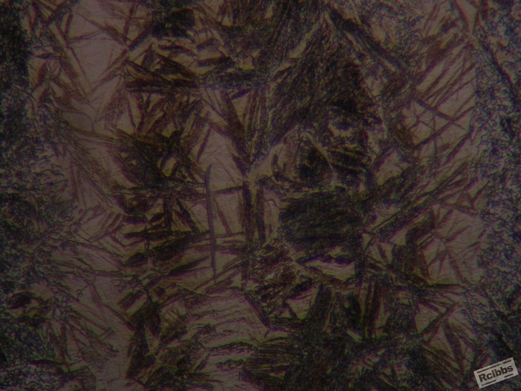

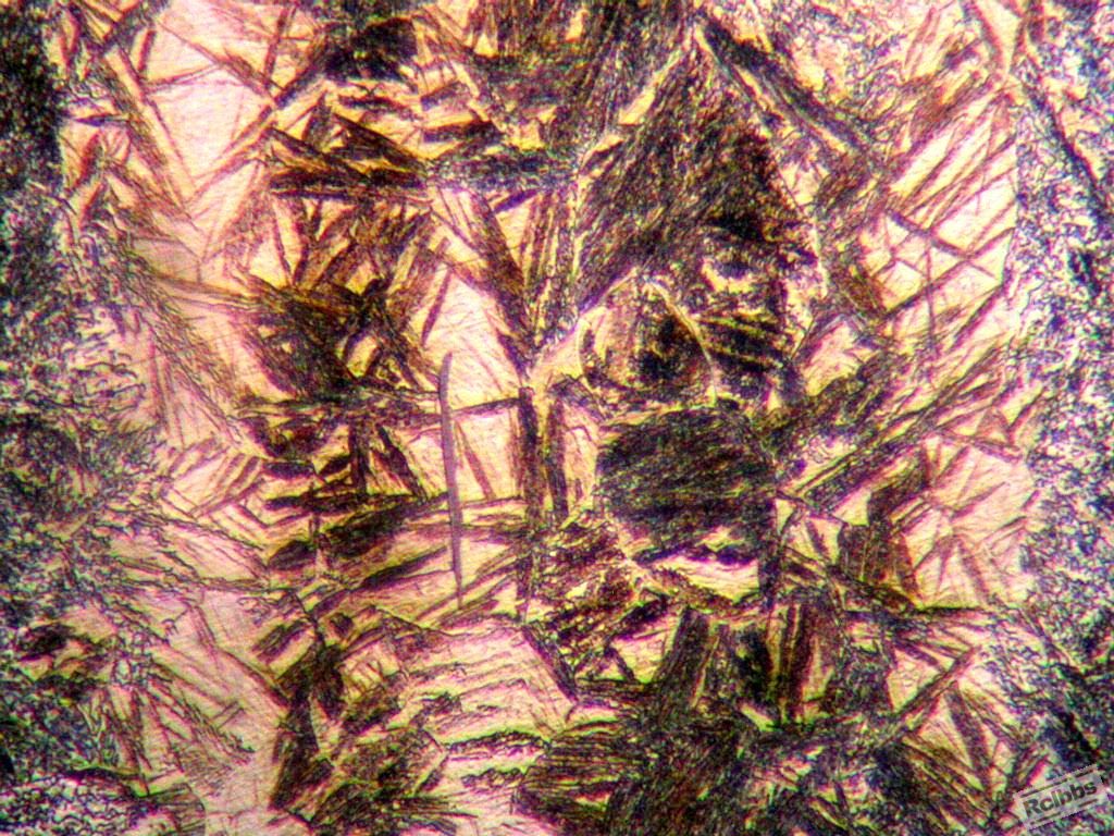

 楼主| 发表于 2009-3-14 18:33:54 | 显示全部楼层
偏析带的金相组织;放大1000倍。
