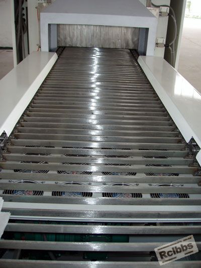

 楼主| 发表于 2009-3-26 19:27:12 | 显示全部楼层
再传一长张!
是IT行业用的! :lol

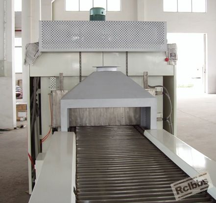

发表于 2009-3-26 19:28:26 | 显示全部楼层
回火炉????
签到天数: 931 天
 楼主| 发表于 2009-3-26 19:33:09 | 显示全部楼层
应该不能叫“回火”!
发表于 2009-3-26 19:34:55 | 显示全部楼层
连续炉.....渗碳用?
发表于 2009-3-26 21:39:58 | 显示全部楼层
应该是连续炉吧,我在一个做摩擦片淬火的厂家看到过类似的炉子

发表于 2009-3-26 22:27:55 | 显示全部楼层
看模样真像我们的清洗烘干机,既然是IT行业专用,应该是处理一些电脑等办公设施小零件的。
发表于 2009-3-26 22:47:55 | 显示全部楼层
是机箱涂覆和烘干用的吗

发表于 2009-3-27 11:03:07 | 显示全部楼层
回复 1# Zong 的帖子
哈哈,看着很干净
应该是清洗防锈用的,而且是二次清洗

发表于 2009-3-27 11:10:02 | 显示全部楼层
电子材料的连续光亮退火?

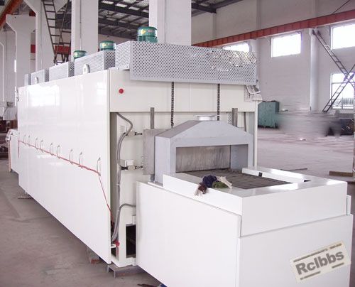

发表于 2009-3-27 11:19:07 | 显示全部楼层
上面的电机象是搅拌用的,旁边的导线象是传感器用的,门上的链条象是提升炉门用的,传送带底下网格里的东西是干什么的不知道,...............应该是烘干用的设备,顺便问一下楼主,你设备上的那些报纸是干什么用的呢?

回复 12# ZH.D.W 的帖子
应该不是超声波清洗机,看到这上边有3,4个电机么?目的是使炉温均匀的,感觉不是超声波清洗机,也不是清洗机,我这次向回火方面靠拢,呵呵
签到天数: 931 天
 楼主| 发表于 2009-3-27 17:36:01 | 显示全部楼层
回复 10# magicmotor 的帖子
对了! 这是电脑硬盘里面的磁片退火用的!
温度:250--350℃
炉内有比较复杂风道,能保证±2℃。
