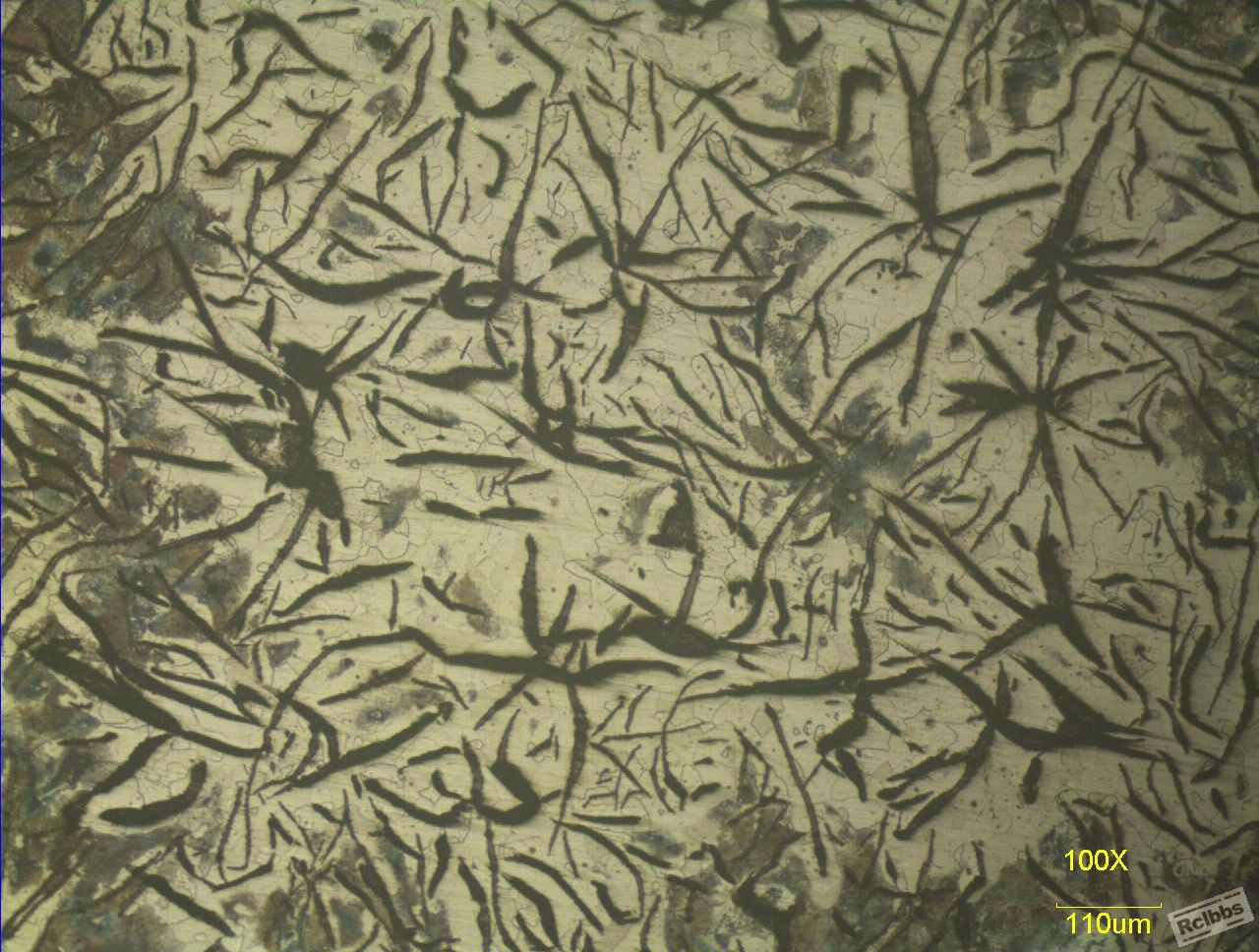

附件中是球铁QT500-7件,在生产中出现脆断。制样发现是灰铁相。
请大家讨论——球铁怎么变成了灰铁相?

球铁应该是球型团状的,你给出的图像个人认为是过热组织了,是否温度偏高引起呢,
同时把材料类型牌号说明。以及工艺等

根本不是球鉄,是不是取様錯誤.还是鑄造场做錯了

从你描述看你们确实是想做球铁,可是不懂得球化的技术,所有的球化剂孕育剂都灰飞烟灭了,出来的当然是灰铁了。

没有进行球化处理。

球化和孕育没处理好。

应该是球铁的缺陷组织,典型的球化衰退.
这种产品在铸造过程中(特别是换季时节)容易出现的

球化衰退或没有进行球化处理

不是球铁,是骗人的东西。难怪会脆断!

未球化或球化不良,但是材质弄错的可能性非常大

要么试样搞错了,要么上当了

这是典型的灰铁组织形态,不是球铁

同意12楼的说法:今天我刚好做了一个灰铁样,跟你这个完全一致,要吗是混料,要吗就是骗人的!

要求是球铁QT500-7,但出现断裂,一分析发现是灰铁!倒霉拜!!!

那错试样了吧

球化衰退或没有球化.

取样位置是否在表面?应该是球铁的缺陷组织,典型的球化衰退.

这是典型的灰铁组织形态,不是球铁

绝对不是样搞错了。
后调查,是包底铁水球化衰退导致!

球化衰退也太邪乎了     估计是错料
一点球化的迹象也看不出来     绝对是灰铁
要不真不知道是怎么回事?
