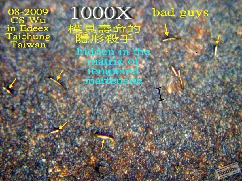

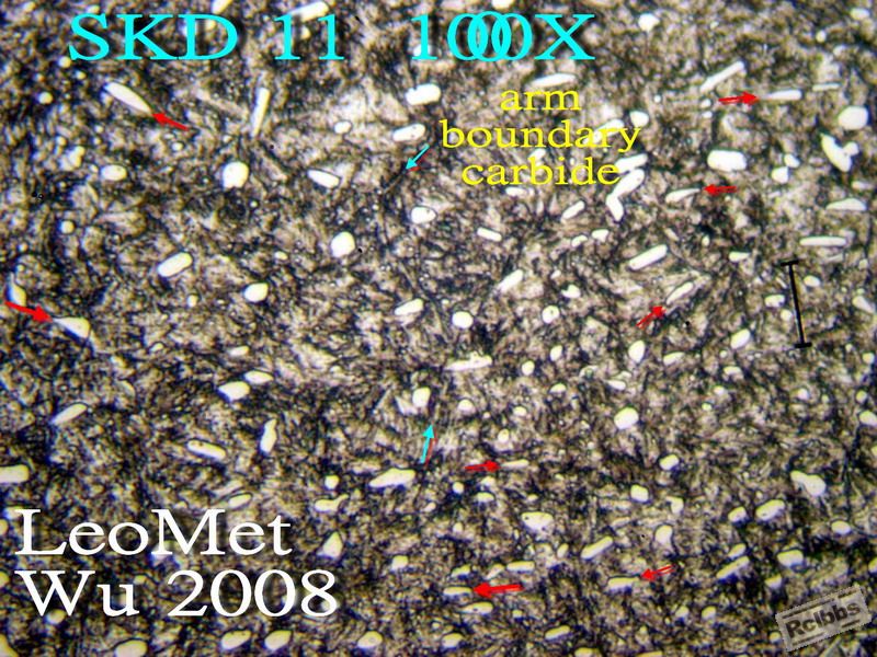

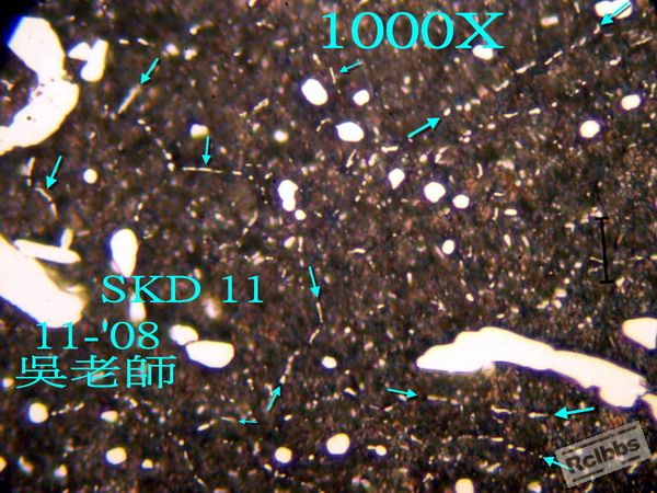

发表于 2009-8-6 06:58:34 | 显示全部楼层
回复 15# 风来疏竹 的帖子
吳老師 is a man of few words, 故 惜字如金,
但好圖片不吝於與同行分享.

 楼主| 发表于 2009-8-6 11:40:34 | 显示全部楼层
图片很清晰,也具有代表性。感谢您的上传!
辛苦了。。。。
