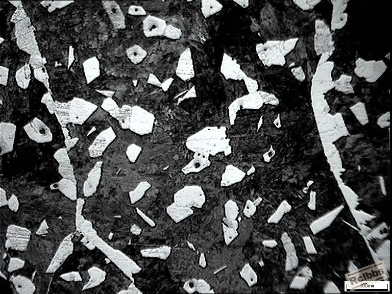

材料:G33Mn4
100X
100X

发表于 2009-7-28 17:29:04 | 显示全部楼层
图很漂亮,但这个铁素体看上去觉得不对,而且组织较粗。
签到天数: 941 天
发表于 2009-7-28 20:01:23 | 显示全部楼层
晶粒太粗大了!
发表于 2009-7-28 20:12:37 | 显示全部楼层
正火得到大块状铁素体应该是加热温度偏低吧
发表于 2009-7-28 20:15:52 | 显示全部楼层

发表于 2009-7-28 20:16:57 | 显示全部楼层
回复 2# HRC 的帖子
是铁素体吗?
发表于 2009-7-28 20:18:00 | 显示全部楼层
白色组织大块连体不正常!
发表于 2009-7-28 22:29:03 | 显示全部楼层
图样不错,很清晰,
组织个人意见不合格,温度或者保温时间不够,请核对

发表于 2009-7-29 10:59:39 | 显示全部楼层
不是很理想,晶粒细化的不完善。
发表于 2009-7-29 11:21:50 | 显示全部楼层
正火组织不合格是一定的。
也不是正常的正火组织。像是在两相区变形后的空冷组织。

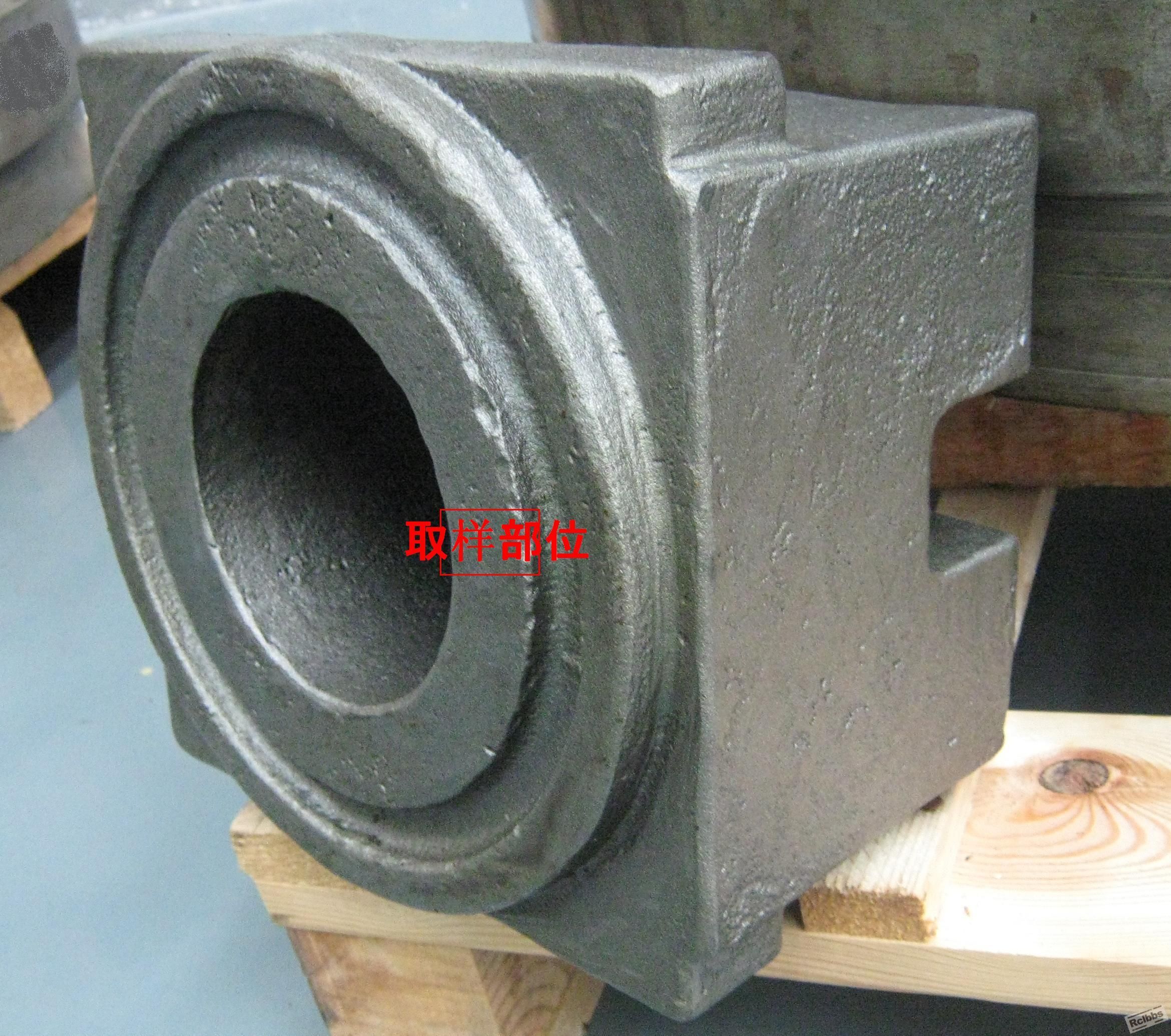

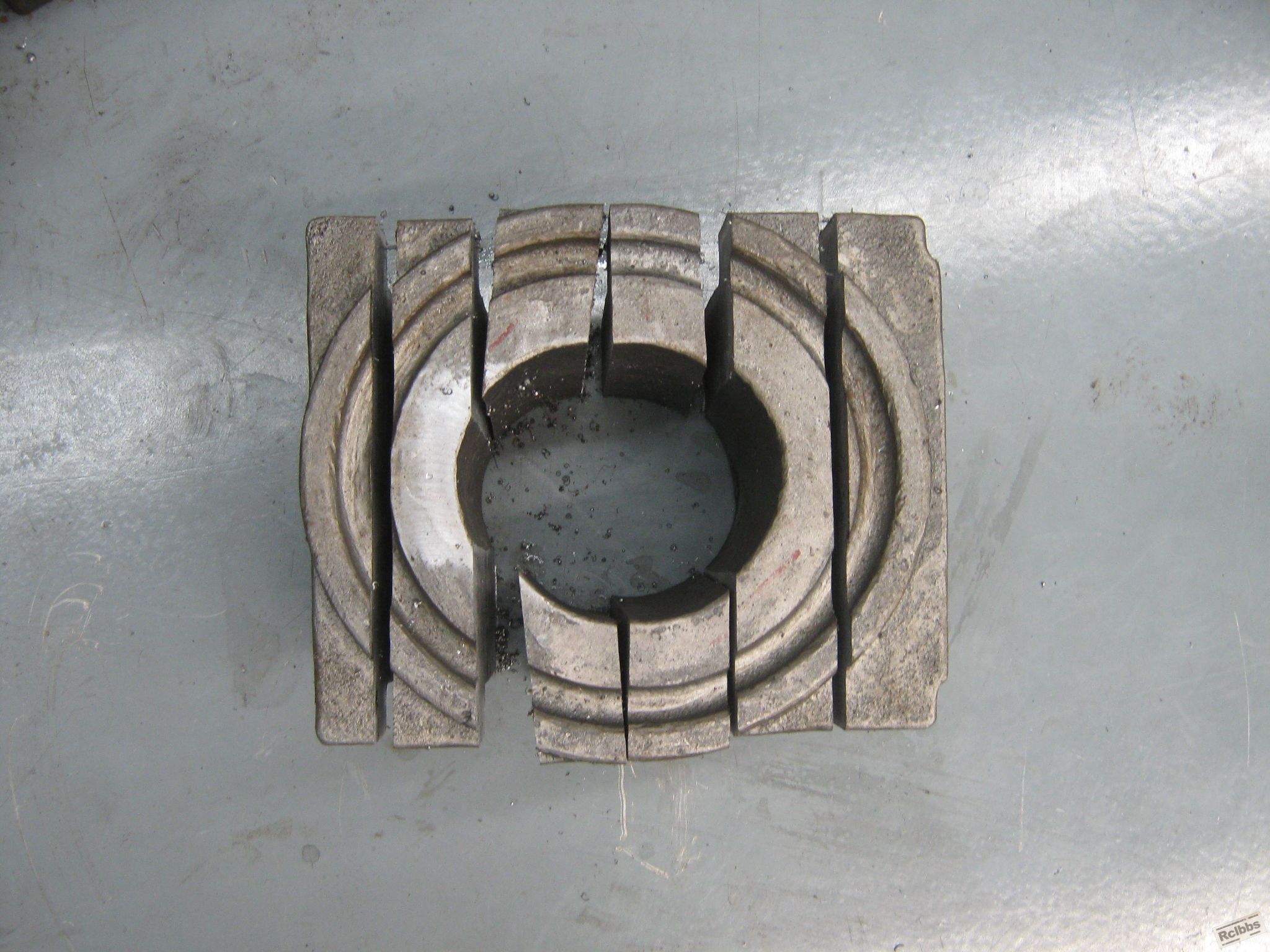

 楼主| 发表于 2009-7-29 13:15:34 | 显示全部楼层
回复10#的帖子
就是单纯的正火处理,具体工艺不是很清楚。取样部位见下图
发表于 2009-7-29 14:27:22 | 显示全部楼层
金相观察面不是铸件表面吧?换个面观察一下。
 楼主| 发表于 2009-7-29 14:58:11 | 显示全部楼层
回楼上
  ,当然不是取表面,切割后根据硬度取样。

发表于 2009-7-29 15:46:28 | 显示全部楼层
说句不好听的话,您的产品我怀疑是否进行了正火处理。铸态组织可以出现您图片上显示的组织。
 楼主| 发表于 2009-7-29 16:38:28 | 显示全部楼层
回复16#天天小非
产品乃供应商提供的,按要求需回火,具体是否回火不清楚,所以需要检测。

 楼主| 发表于 2009-7-31 14:20:54 | 显示全部楼层
不好意思,写错了,是正火。
