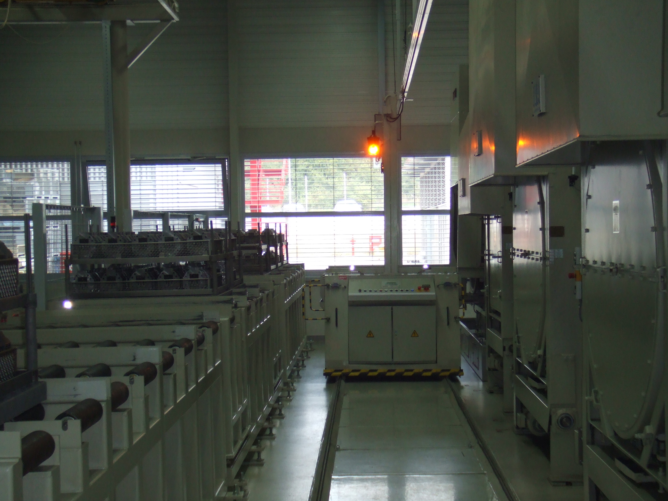

发表于 2007-6-5 17:02:26 | 显示全部楼层
氮化炉照片
签到天数: 38 天
发表于 2007-6-5 17:36:41 | 显示全部楼层
关于氮化炉
1、目前真正能作到“氮势”可控、计算机在线控制的氮化炉(软氮化)全世界只有“尼翠斯”一家,目前在国内有3-4台设备,主要在航空航天领域,国内没有代理商,可以找北京“赛克沃克”,“赛克沃克”、“尼翠斯”、“PE”目前是一个老板。这种设备价格在1000-2000万一台。
2、号称可以作到“氮势”可控的氮化炉(软氮化)有爱协林、易普森、益发等,但他们的控制系统全是采用“PE”的,PE也是“尼翠斯”的一部分。易普森号称有自己的氢探头,其实是“STANGE”的,STANGE没有PE专业。价格一般300-500万元。
3、国内优秀工业炉厂家,采用“PE”控制系统,绝对做得出来,价格在200万以内。
4、离子氮化,国产设备已过关,像北京电炉厂做得就不错,一般规格在30-50万。
5、普通“气体氮化炉”,任何一个像样的炉子厂都能作,控制“氨分解率”很容易,价格不超过30万。
所以,氮化炉选型一定要看“工艺要求”,价格相差太大了。
 楼主| 发表于 2007-6-7 11:05:37 | 显示全部楼层
谢谢慕山慕水 版主的指教,学了很多东西
发表于 2007-6-7 21:29:32 | 显示全部楼层
募斑竹的图片好象是连着机械精加工的渗氮生产线,在哪儿?国内有吗?崇拜!!炉子生产厂家是谁?
只是募斑竹关于国外厂家渗氮设备的价位感觉说的有点高,不过可能国有公司采购可能会高点吧?
发表于 2007-7-4 23:19:49 | 显示全部楼层
氮化炉采用“PE”控制系统控制,还有很多技术问提不是看看就能做出来。
签到天数: 11 天
发表于 2008-6-17 13:42:13 | 显示全部楼层
回复 9# 的帖子
请问幕班主是连续氮化线吗?处理什么工件?
