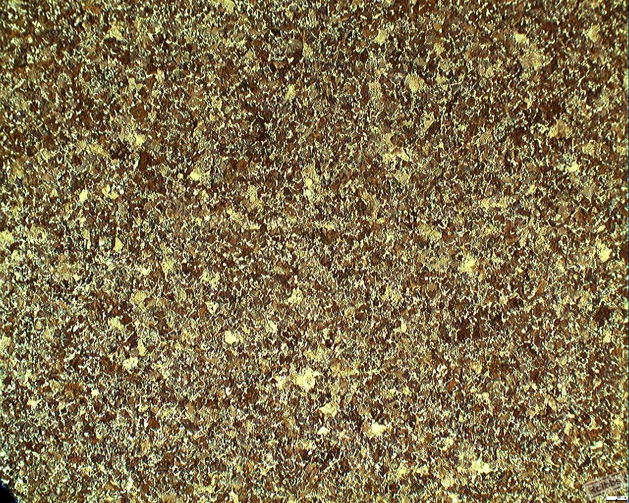

我认为是珠光体片间距不同造成的颜色差异

材质为S55CG,相当于国内的55#,经锻造去应力退火,检测金相如附件,但其中的白点是怎么引起的?

发表于 2009-11-23 14:22:35 | 显示全部楼层
建议防到高倍看看,无法分辨组织
签到天数: 21 天
发表于 2009-11-23 18:34:30 | 显示全部楼层
是铁素体组织,该材料没有球化退火
发表于 2009-11-23 20:43:19 | 显示全部楼层
楼主图片是多少倍数?初步看没有很好的球化,是铁素体组织,不知道楼主工艺是怎样的
请说明图片倍数,要是100的,请放大500
发表于 2009-11-24 00:44:13 | 显示全部楼层
楼主的照片应该是100倍的吧,你说的东西是面对着观察方向的珠光体片。

发表于 2009-11-24 09:42:05 | 显示全部楼层
6# ZX771
已知:……
求:……
解:
因为珠光体受腐蚀变黑,又因为这是白的,即没受腐蚀
所以不是珠光体
所以是单纯的铁素体或渗碳体
因为不可能是渗碳体
所以是铁素体
答:是铁素体

发表于 2009-11-24 16:35:55 | 显示全部楼层
经过下载放大,我认为是锻造后冷速慢。析出的铁素体,有的已成半网。

7#zerosun
珠光体是何物?就是一只铁素体+渗碳体的“汉堡”。在你平着放入嘴里咬上一口在缺口上看认得这是“汉堡”,当一层一层揭开从上方向下看时就不认得了?。 本帖最后由 ZX771 于 2009-11-24 20:43 编辑
发表于 2009-11-25 12:10:18 | 显示全部楼层
应该是铁素体,最好放大倍数看
发表于 2009-11-25 13:45:33 | 显示全部楼层
铁素体组织
发表于 2009-11-25 16:50:41 | 显示全部楼层
因该是铁素体网,建议放大倍数
发表于 2009-11-25 17:31:30 | 显示全部楼层
打一下显微硬度 可以不?  我觉得是铁素体,  锻造之前的状态时热轧状态吧, 没有退火或者正火吧,  不均匀的初始组织 影响了锻造结果。

发表于 2009-11-25 20:02:42 | 显示全部楼层
是位向不同的珠光体而已。
发表于 2009-11-26 09:02:50 | 显示全部楼层
同意楼上说法,由于位向不同导致受腐蚀程度不同和反光效果不同,观察的效果就不一样了 ,有深有浅,应该是不同未向的珠光体组织。放大500倍以上就知晓了。

发表于 2009-11-26 09:25:25 | 显示全部楼层
相同颜色深度的颗粒数相差不大,方向应该服从统计学里的某种分布规律
但是那种分布呢? 本帖最后由 zerosun 于 2009-11-26 09:30 编辑

发表于 2009-11-26 10:12:25 | 显示全部楼层
组织为网状铁素体+珠光体,组织正常,所谓白点,放大看是铁素体。
发表于 2009-11-29 19:00:51 | 显示全部楼层
我认为是铁素体
