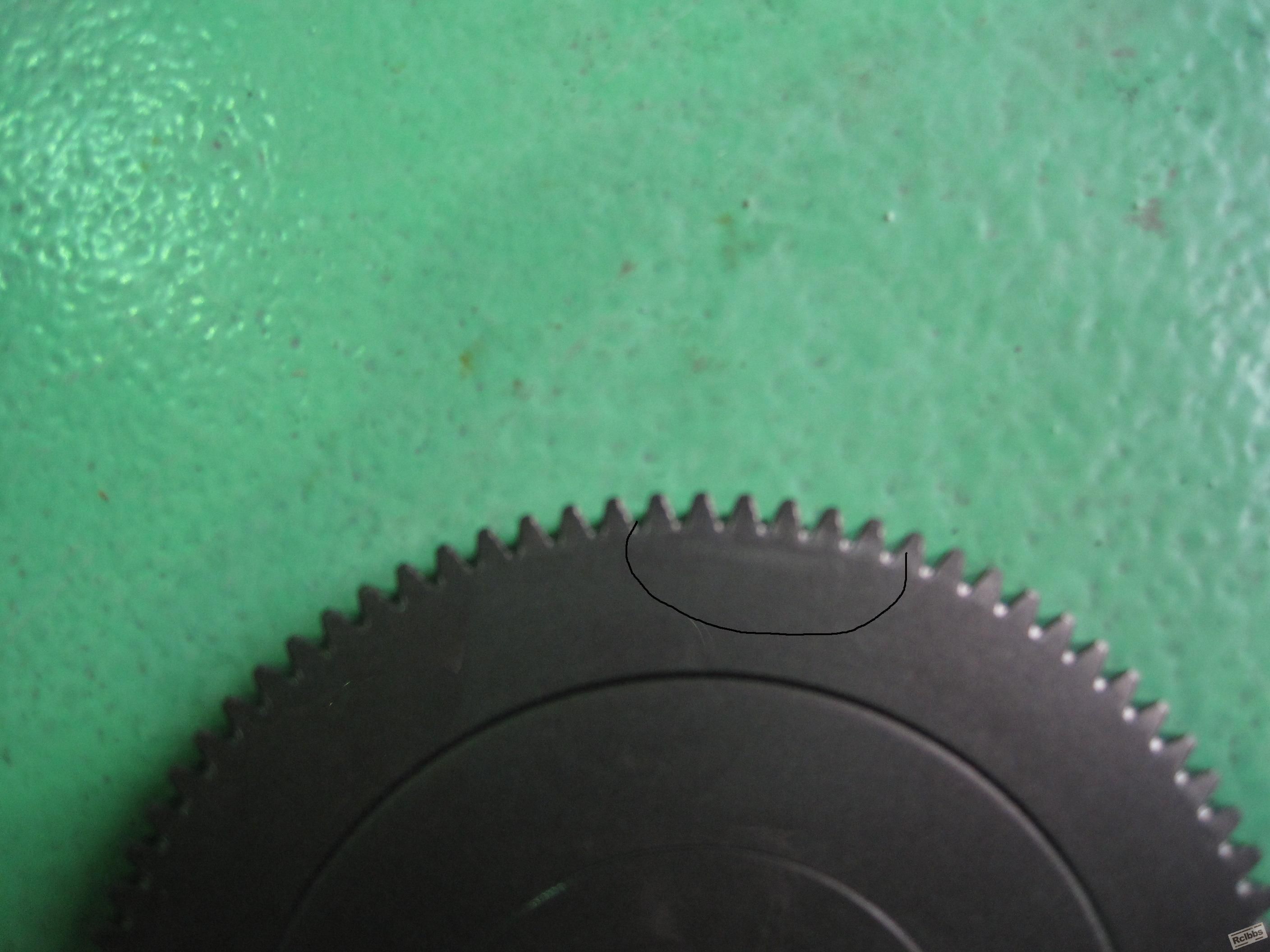

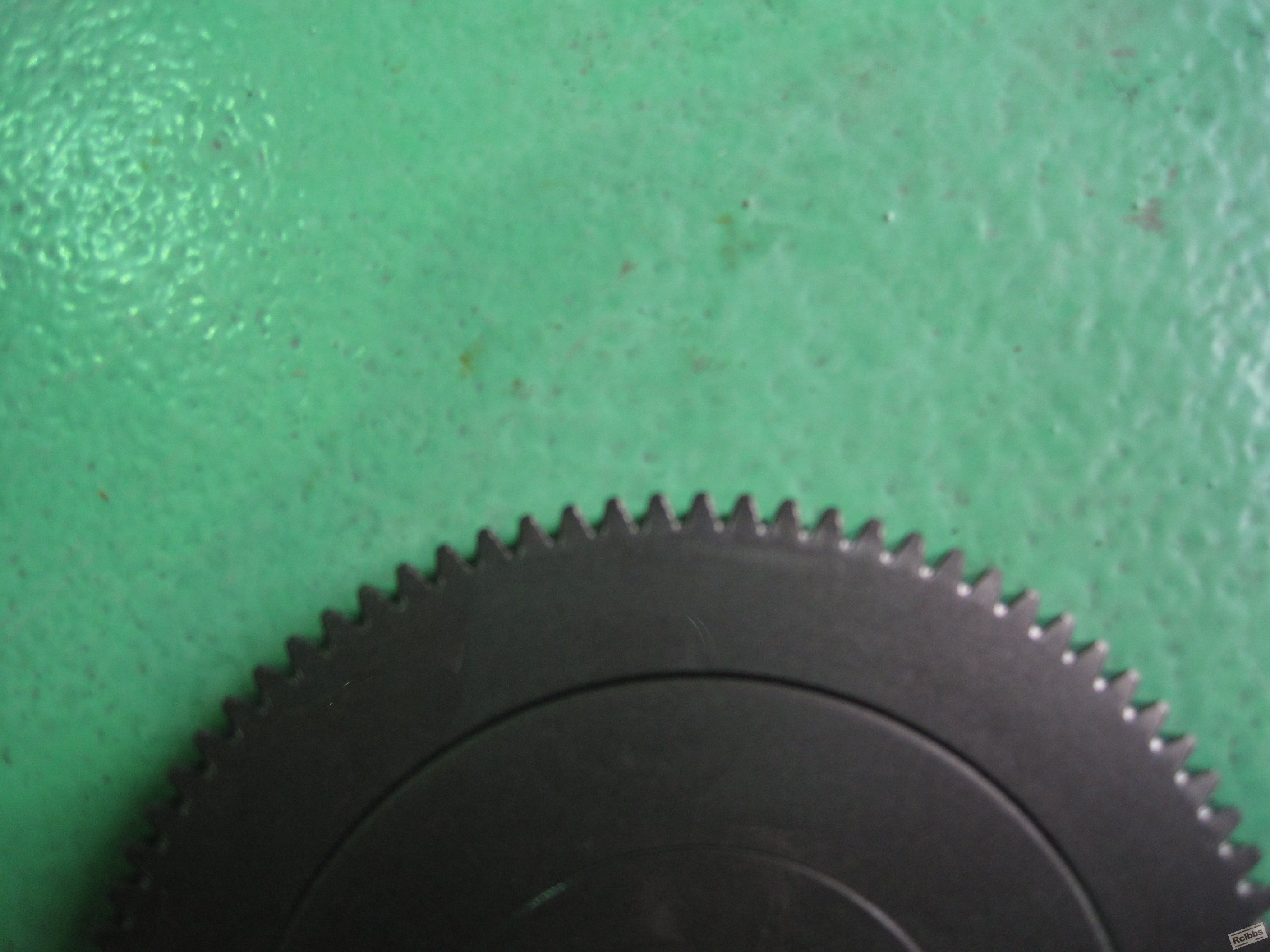

多用炉气体渗碳淬火,清洗后180度回火,抛丸20分钟后还有白斑。怎么回事啊?不是油斑。

齿轮渗碳淬火前清洗了吗?有可能是热前水溶性防锈剂残留在加热过程中分解造成的。

应该是清洗剂的问题,专用的清洗剂会好点,如果用碳酸氢钠或焦亚硫酸钠清洗后会有残留。注意清洗剂的浓度。

我们用的就是专用的清洗剂啊,浓度我们每天都点检,不知道是怎么回事

注意清洗剂使用的浓度和使用的温度,清洗剂最好是用弱碱性为好(PH值8.5----9),使用的温度最好能够高些为妙。

清洗液PH值没测过,温度控制在80度左右,等星期一的时候去测一下PH值再看效果呢,头都想痛了。先休息两天

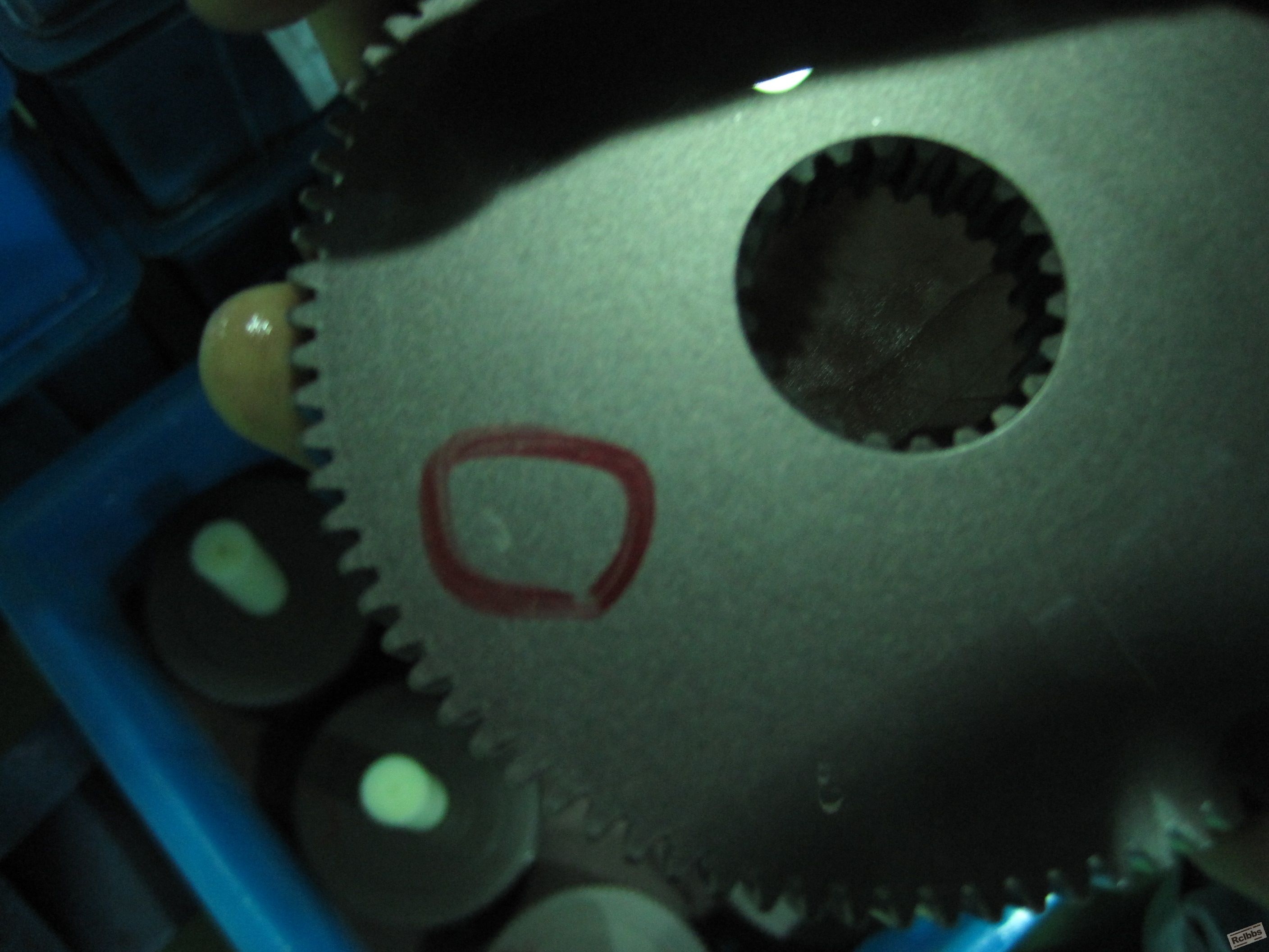

楼主,白斑问题怎么处理的最后,我们这边这几天也会出现白斑现象。不是每个批次的都有,只是有些批次的一部分有白斑,外观和你发的照片差不多。

有没有在白点的地方打一下硬度?如果此处硬度偏低有可能是软点或脱碳,我以前也遇到过类似的情况

渗碳后有白斑多半是清洗液浓度偏高,我今年5月份也遇到这种现象,可先降低清洗液浓度到0.1--0.15%只要工序之间不生锈尽量降低浓度
