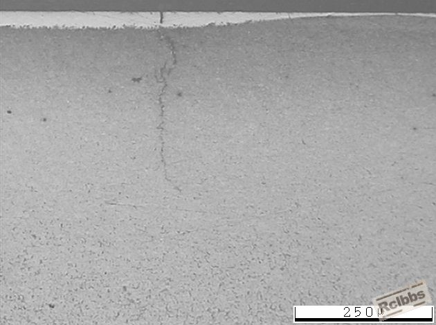

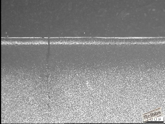

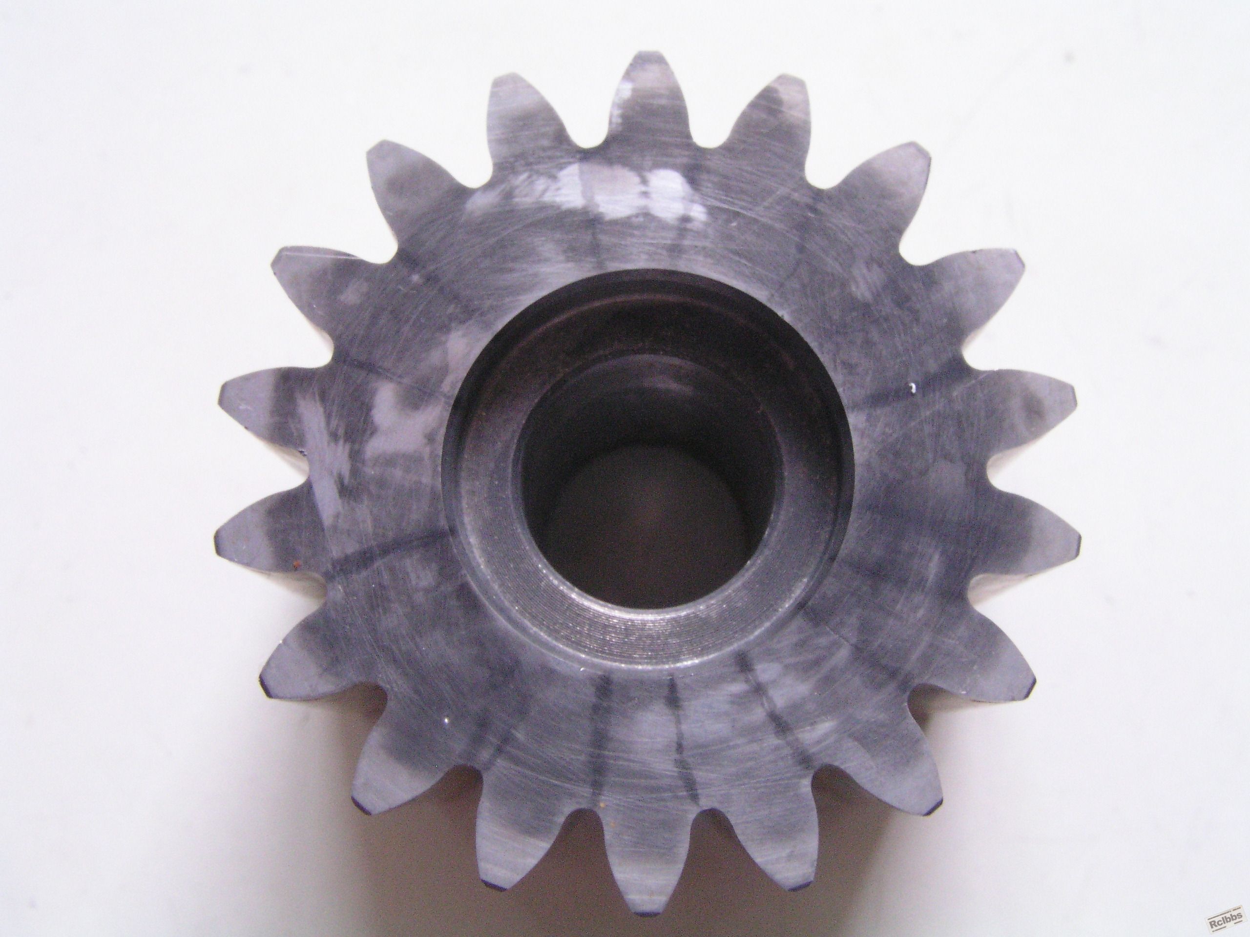

产品为20CrMo渗碳,图一为一层白层,图二为两层白层,图三为磨削烧伤外观

第一张图片:白色的层为烧伤后的脱碳组织。第二张图片,是烧伤变质层。
发表于 2010-1-4 15:13:32 | 显示全部楼层
第一个是脱碳层,第二是二次淬火层,
综合三个图片看是磨削度过大,冷却不良引起的烧伤

表面白亮层应为二次淬火层,二次淬火层下深黑色为高温回火层

同意5楼的观点,白色的应该是淬硬层

赞成5楼回复;
不赞成2楼回复第一点;烧伤怎么可能造成脱碳?

白色为二次淬火层

白层是磨削烧伤造成的二次淬火所形成的M,而非脱碳层。

请问黑色层的组织是什么,是回火屈氏体或者是回火索氏体吗。

如果磨削温度过高零件表面会出现过烧层-过热层-淬火层-回火层-基体。和线切割加工的表面相似。

   深黑色为高温回火层 ,那么组织是回火索氏体了。对吗
发表于 2010-5-31 19:08:28 | 显示全部楼层
对也不全对,磨削热和回火炉不同它的热量是从表面向心部递减,不可能是一种回火组织,应该还有回火屈氏体,回火马氏体。当然我这是推论。希望朋友们参加讨论,提出有见地看法。

第一张图的白亮层为磨削时造成的二次淬火烧伤组织,第二张图可能表面有脱碳,二次淬火烧伤没有第一张严重,但有较严重的高温回火烧伤组织(次表层的暗区)。

    二次淬火层的形成原理?

    表面温度加热至800度左右,快速冷却得到淬火马氏体组织
