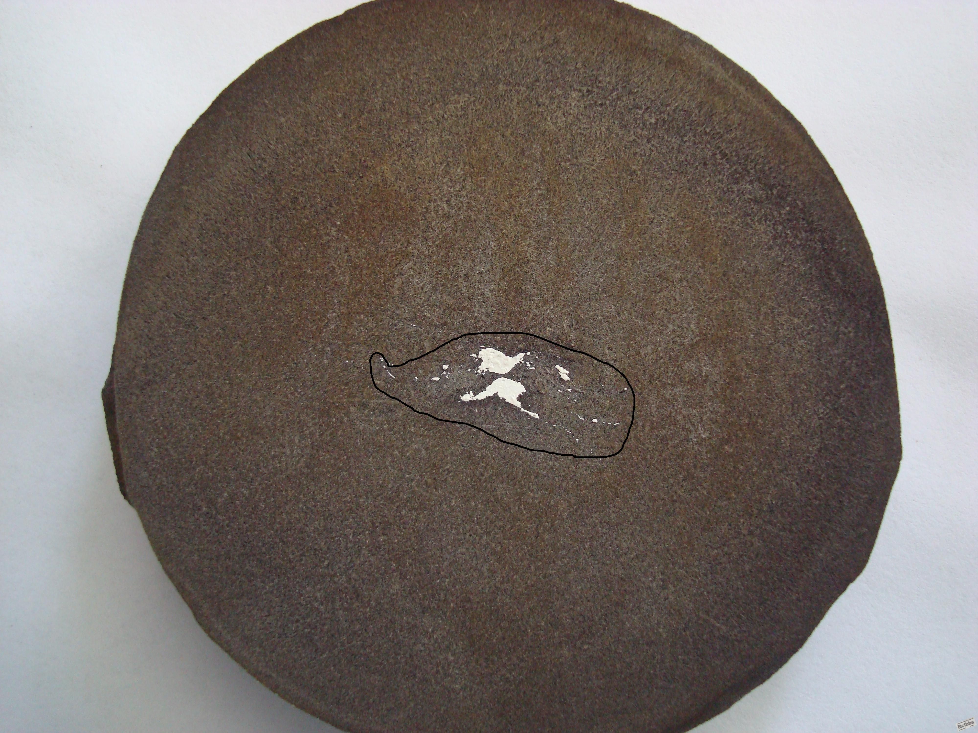

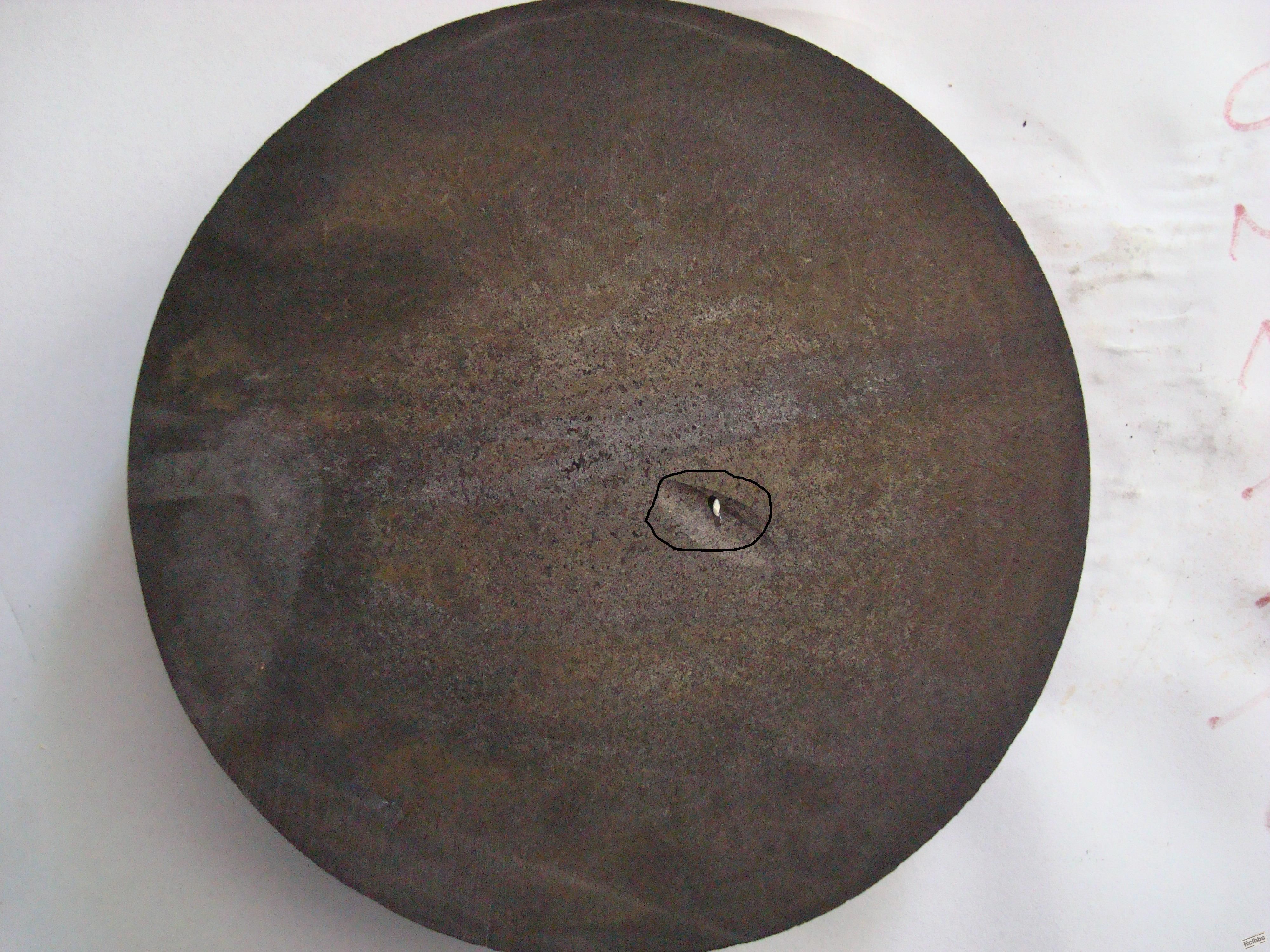

请各位帮忙分析分析上传图片标记位置为何物?
状态为:锻造后 ;材料牌号:45#
该类型的缺陷在原材料上也存在但现在没有找到像上传图片这么大的。
请各位分析分析缺陷为钢材炼制中的何种物质?
1与2图片为酸蚀前正反面的照片;3、4为酸蚀后正反面的照片。

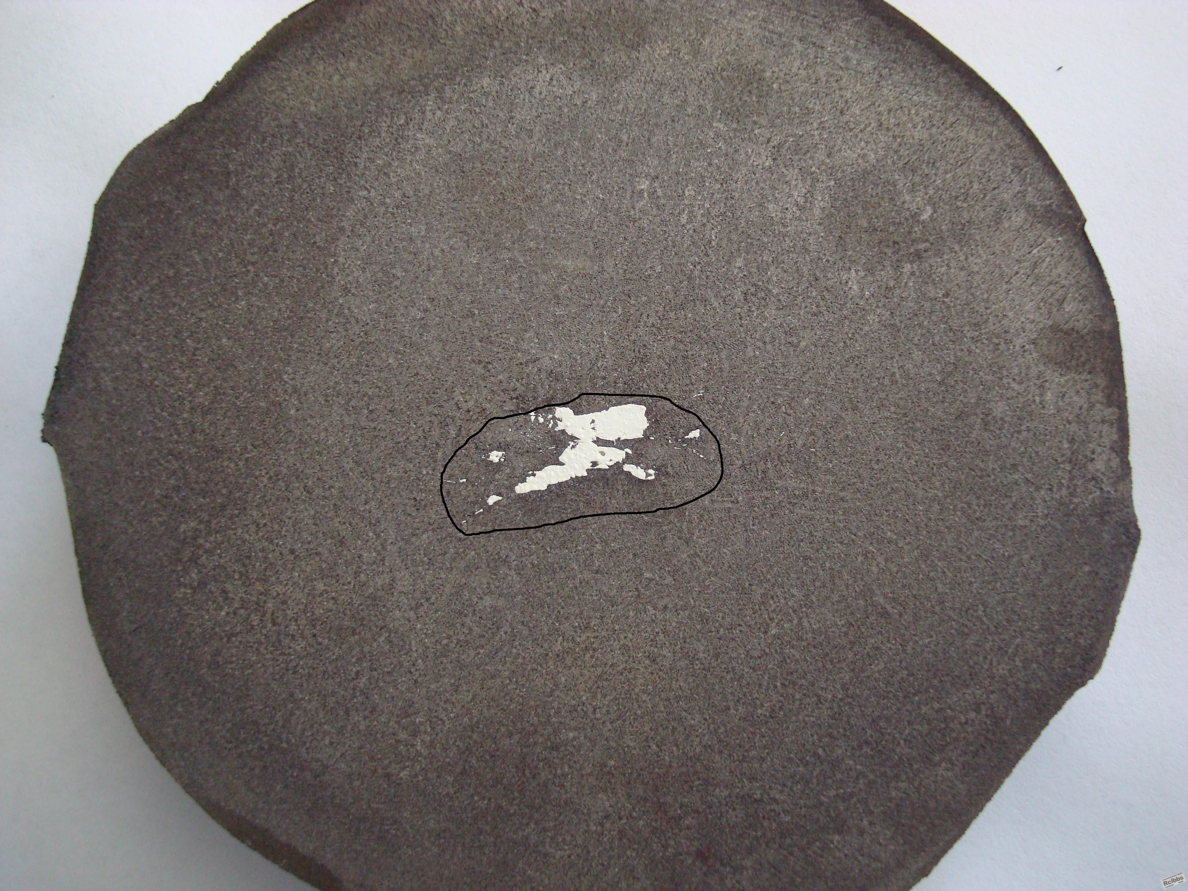

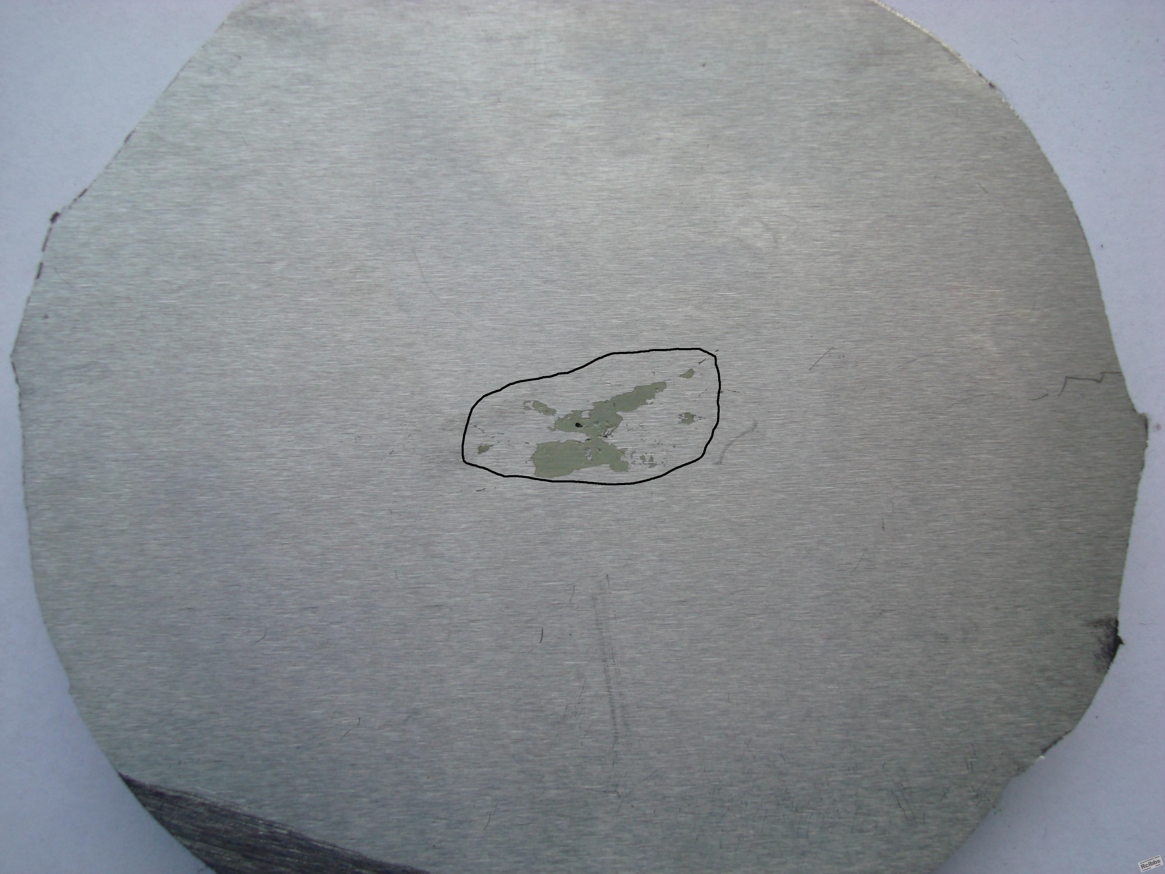

 楼主| 发表于 2010-1-18 16:18:33 | 显示全部楼层
3、与4照片。
发表于 2010-1-18 16:24:24 | 显示全部楼层
属于中心疏松严重(已形成缩管),锻比过小,而无法使其锻后焊合所致。

发表于 2010-1-18 16:58:24 | 显示全部楼层
应该属异金属夹杂。
打一下白色处的成份就知道了。
签到天数: 21 天
发表于 2010-1-18 18:32:13 | 显示全部楼层
有点像夹渣,炼钢造渣不好,没有完全上浮被卷入钢中.

发表于 2010-1-19 08:01:45 | 显示全部楼层
支持4楼的观点,应是异金属夹杂。
 楼主| 发表于 2010-1-19 08:04:25 | 显示全部楼层
回复 3# 大漠孤雁
此缺陷在棒料上也存在,只是没有上传照片这么严重而已。
上传图片为原材料低倍酸蚀照片。

发表于 2010-1-19 20:55:26 | 显示全部楼层
是严重的非金属夹杂--缩孔残余。

发表于 2010-1-20 12:15:26 | 显示全部楼层
应是铸件缩孔处的非金属夹杂物
锻造后残留
发表于 2010-1-20 12:47:00 | 显示全部楼层
值得商榷,非金属夹杂物,能有贯穿性么?缩孔是肯定了,如果是实物的话,看起来就得打,能谱仪来鉴定了。
发表于 2010-1-20 13:18:49 | 显示全部楼层
从酸蚀前后的照片看应该是炉渣,很可能是炉衬剥落物。最好能打一下能谱。

 楼主| 发表于 2010-1-21 15:04:07 | 显示全部楼层
回复 15# 孤鸿踏雪
    的确是能够改善,但是这种缺陷是不应该存在的。上传的照片中有一张为棒料低倍照片缺陷较小,上传的前四张为锻后的照片,锻打的锻压比大约为2,材料本身的轧制比为大于7。
