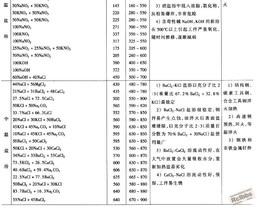

CaCl2(氯化钙)70%和NaCl30%(氯化钠)配比的盐怎么升温,升温后有没有危险?
第一次用这种配比盐,为了高温回火,在升温时爆炸……CaCl2是干燥剂,吸水……
急……

推荐盐浴配方:40NaCl+60NaOH。
熔化温度450℃,使用温度500~700℃。如果使用温度不超过600℃,可用100%KNo3。

14楼的配方的确不合用,倒不是因为BaCl2有剧毒,而是楼主在找高温回火的盐浴配方。这个配方工作温度偏高。
楼主可以下载资料区的《简明热处理手册》,在书的最后,有很多的盐浴配方。楼主不妨一看。
另外盐浴炉比较危险,需要专门的操作人员。出现爆炸,像是操作不当。

NaOH和NaCl我试过会腐蚀,单单NaOH有一层黑色的壳,应该是Fe3O4,CaCl2和MgCl2会潮解,启动时有水份会爆炸,其他使用温度偏高……
不知有没有其他配方?
