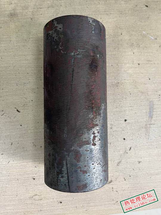

调质后开裂 未完全裂通

淬火裂纹,需要查一下裂纹产生原因;
这个要根据热处理工艺具体问题具体分析 ;
1、冷却速度过快
2、淬火出水温度太低了,不要和水温一样才出水,尽量控制在150℃左右

淬火裂纹,鉴定完毕。

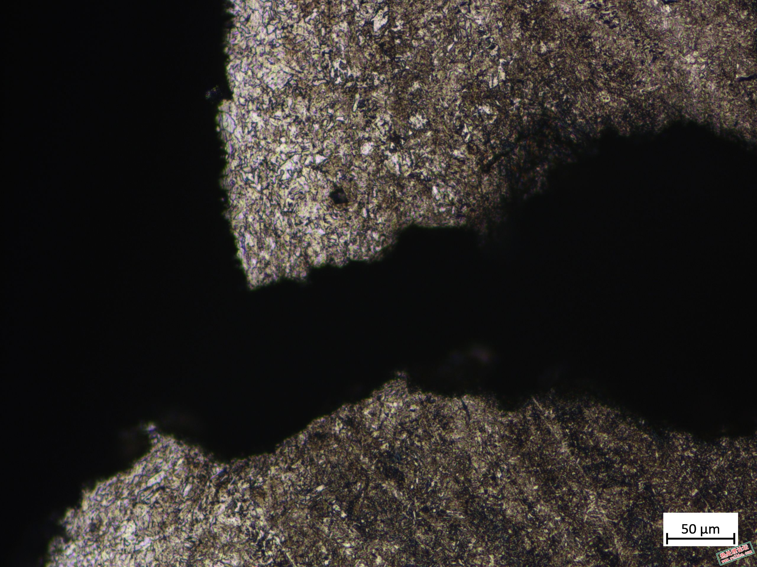

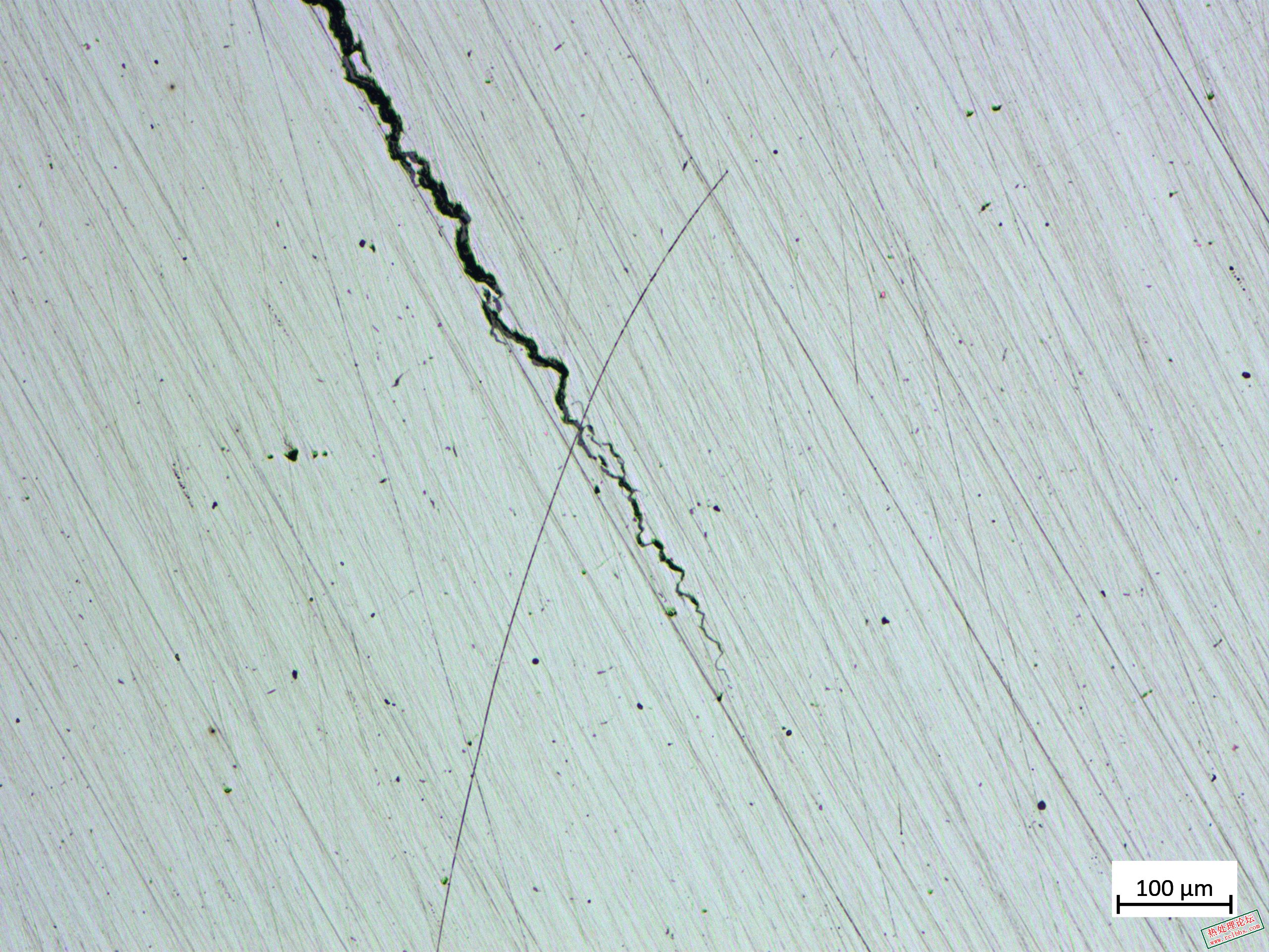

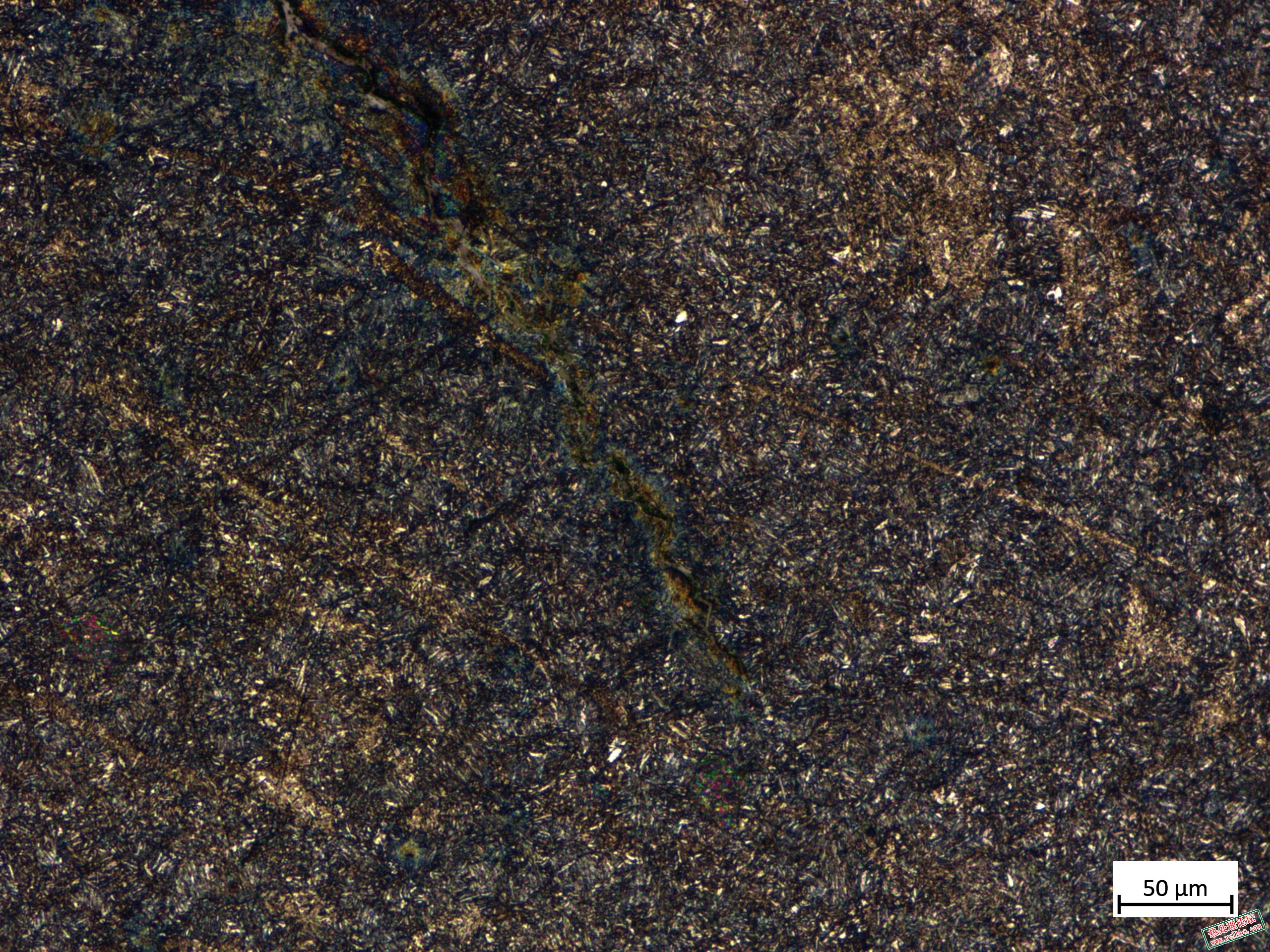

纵向开裂,裂纹两侧无明显脱碳、起始点宽,尾部细长曲折,像是热处理裂纹,冷却快了?还是没有及时回火?

2.宏观来看,裂纹很长,建议多切几个位置,多方位的进行分析,从化学成分,带状,夹杂,淬透性等方面,确认一下淬裂的真正原因

开裂位置未见完全脱氧的情况,可以排除原材质量的问题,建议热处理工艺和操作上寻找原因。

淬火裂纹,热处理前需正火处理改善组织,圆棒端面边缘应倒角,减少应力集中现象。

以前这个材料我们也碰到过,裂的形态也是纵裂。你家的原材料是什么状态的,铸造毛坯还是锻了的

纵向开裂,裂纹两侧无脱碳,尾部细长,热处理裂纹。原材料,淬火温度分析一下。

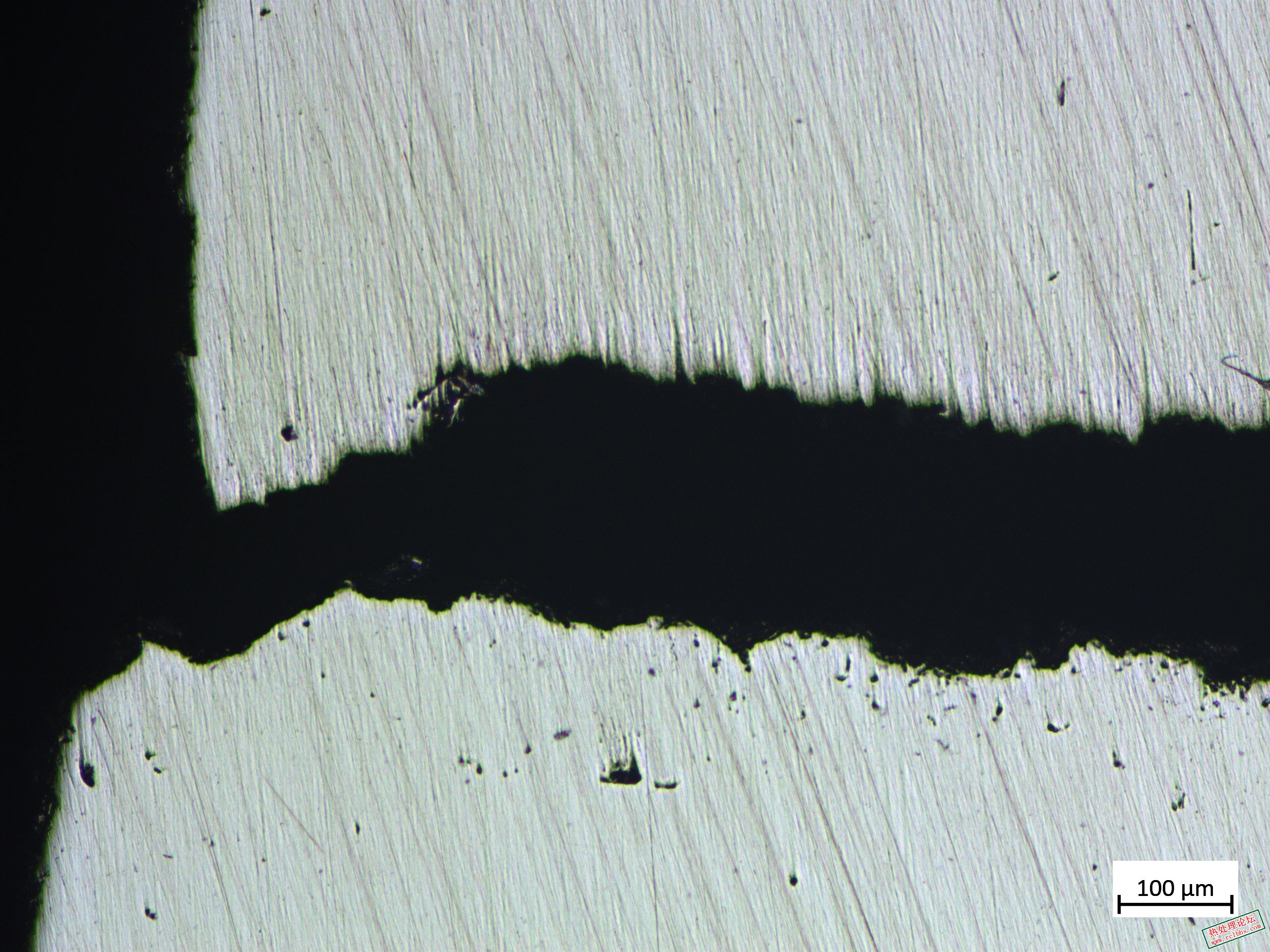

多大直径的热处理什么工艺?前面进行了什么工序或原材料状态是?裂纹次表面的口子比表面的还大,图上看再往里面口子宽度较均一,也有可能前期表面有缺陷导致淬火开裂,毕竟淬火开裂时表面拉应力最大,口子宽度应该最大。
