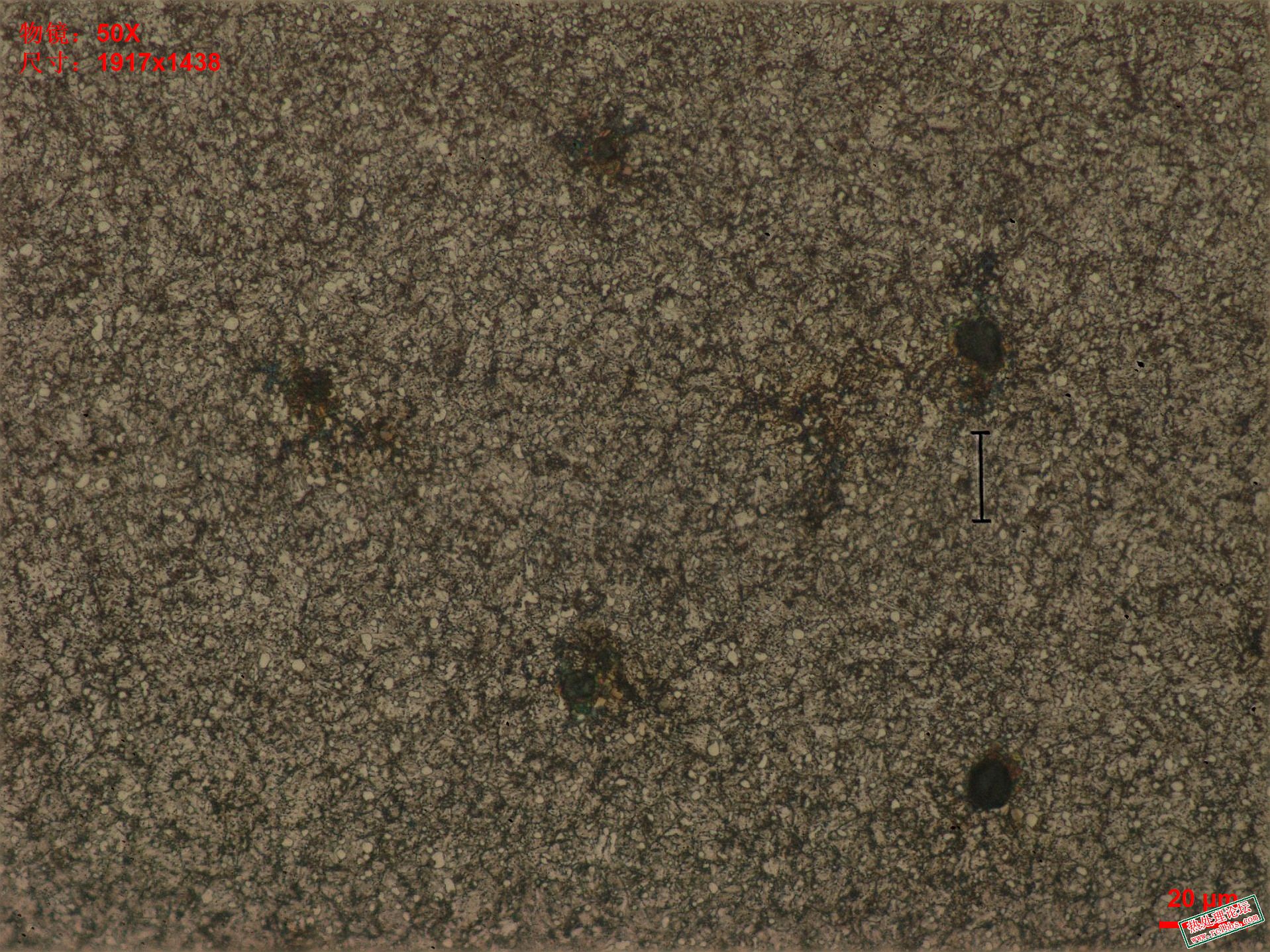

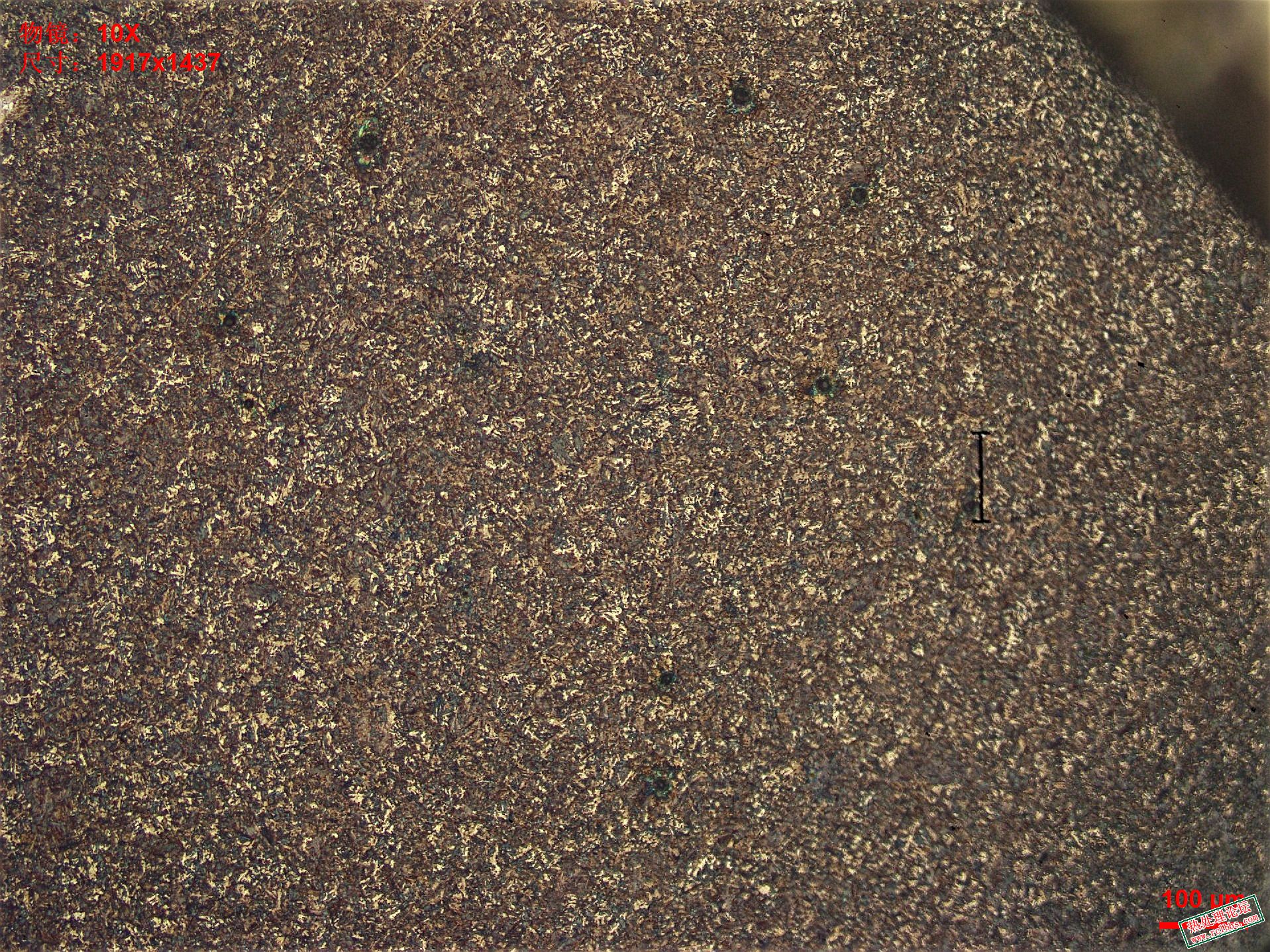

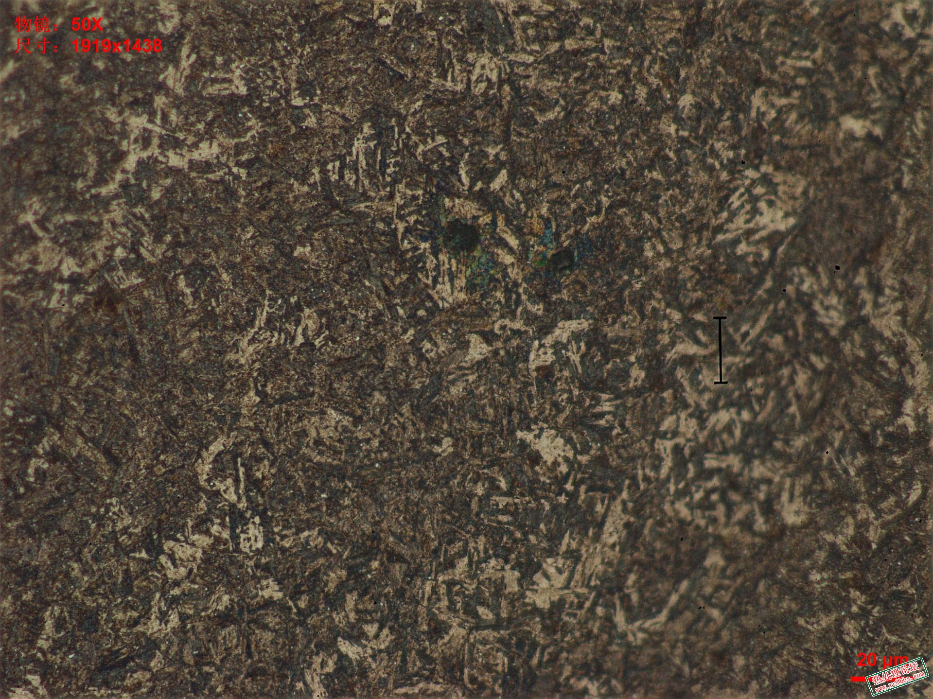

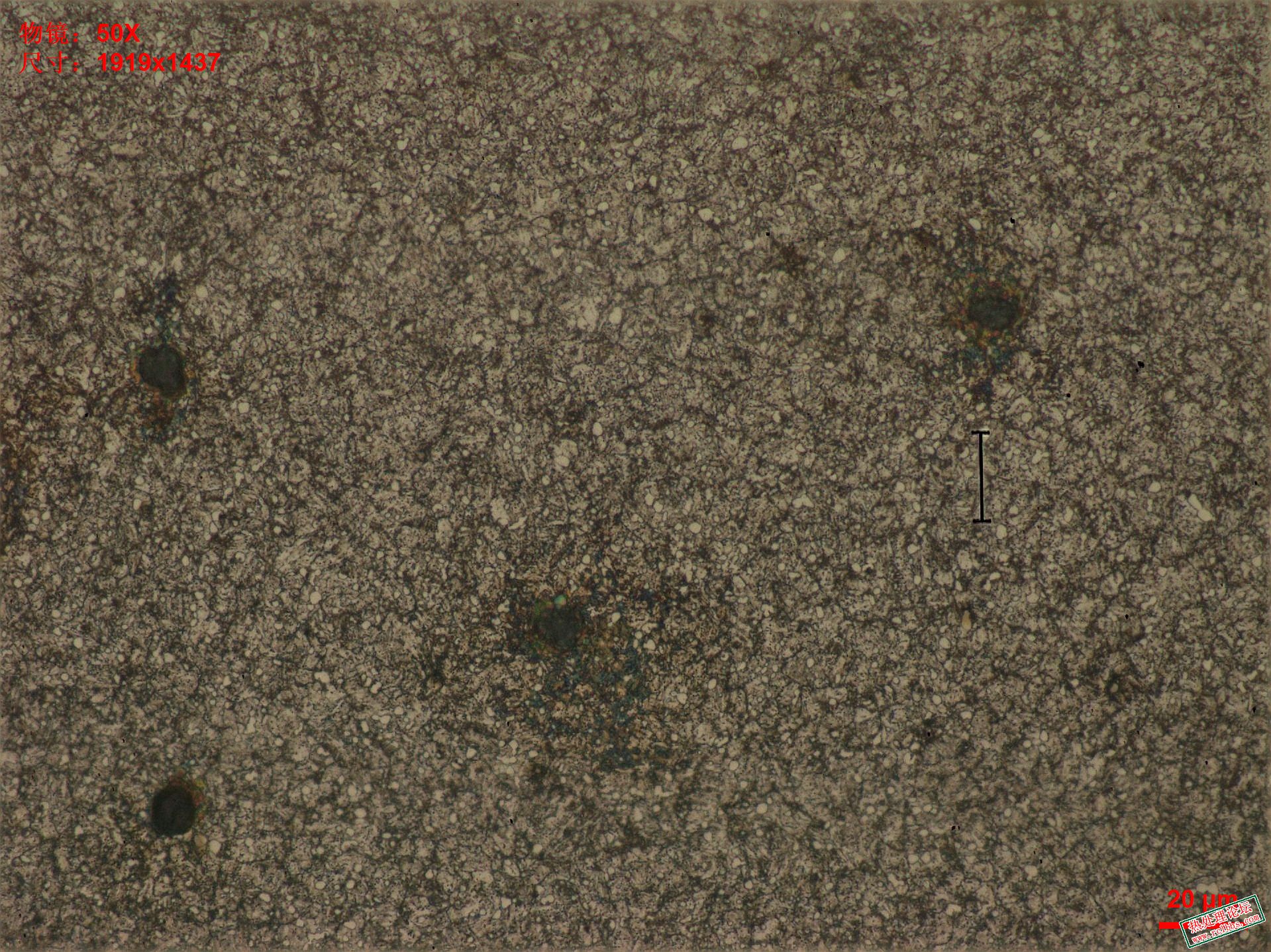

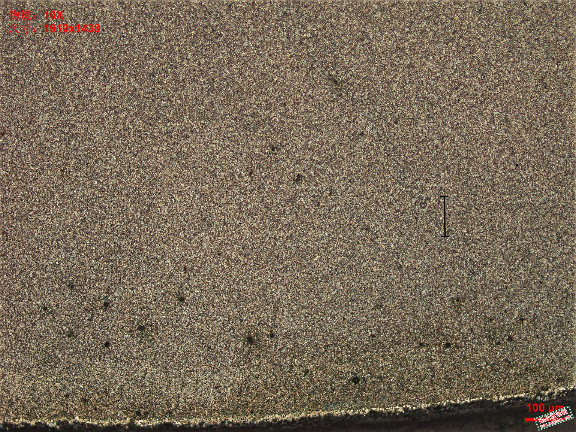

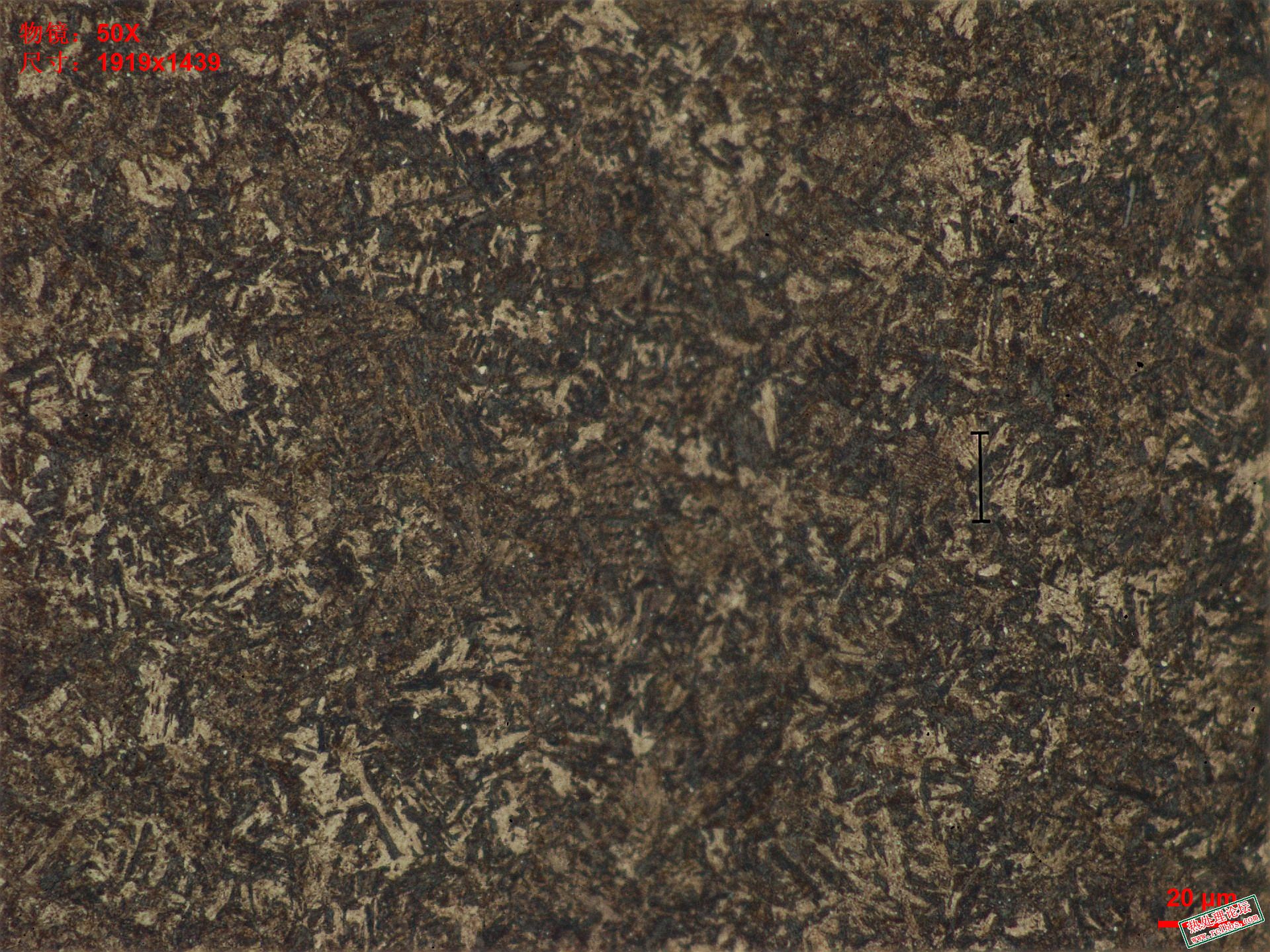

国产和进口弹簧垫圈,材料都是SAE 1075, 国产工艺:820℃淬油,420℃回火,硬度HEC 35.4;进口件热处理工艺未知,HRC 46.9。使用中发现国产件弹力衰减明显。请各位老师帮忙看下金相组织。

如是最下面的组织是国产的话,那明显热处理做得不好,这么多贝氏体,好像还有屈氏体,能不衰退吗?

就白色那种像羽毛一样那些可能就是贝氏体。

淬火冷却不足造成的,然后我刚刚又仔细看了你的图片,这些白色周围还有黑色的屈氏体。进一步证明的你冷却有问题。你可以这样子,淬火以后就抽样看看淬火情况。如果屈氏体和贝氏体太多是非常影响性能的。

国产件 硬度低,观察金相图片 屈氏体+贝氏体,性能差
进口件 硬度高,观察金相图片 下贝氏体  ,性能好

老师,国产件组织还含有很多铁素体,不太确定是加热不足还是淬火冷速不够。进口件推测用的是等温淬火。

前三张国产,后三张进口。国产用的是淬火加中温回火,想要得到的是屈氏体组织,进口件推测用的是贝氏体等温淬火,想要得到的是下贝氏体组织。下贝氏体比屈氏体拥有更好的抗弹力衰减性。

油淬+中温回火:回火屈氏体,从金相看温度偏低,有较多粒状碳化物未溶解。等温淬火:马氏体+下贝氏体+少量颗粒状碳化物(下贝不明显,我一般称之为等温淬火特征)
