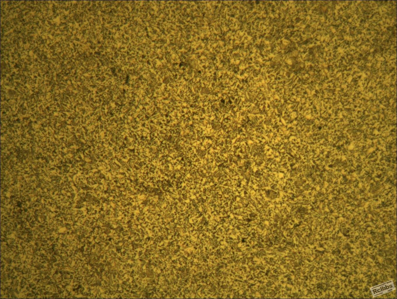

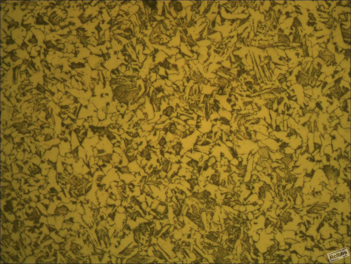

各位高手,类似16Mn材料。C:0.2,P:0.02,S:0.01,Mn:0.92,Cr:0.04,Ni:0.002,Cu:0.04。
热处理:调质处理。910度正火,空冷,920度保温2小时,水冷,620度回火3小时,空冷。
4%硝酸酒精腐蚀
金相组织:如100倍和400倍两张图。
请高手分析以下组织是否有问题?谢谢!

似正火组织。
“920度保温2小时,水冷”-------这个工序可能出差错了!
发表于 2010-5-12 20:17:40 | 显示全部楼层
晶粒偏粗,淬火温度太高所至!建议降低温度淬火,你的要求是多少?
我们16Mn淬水温度一般采用860,550回火,客户使用效果不错

你应该把工件的尺寸说一下,取样的方式、位置都说清楚,不然会让人产生误会的。大件,取自芯部,水冷只针对表面和次表面,芯部相当于雾冷,产生了比正火后更多一点的珠光体(伪共析),均匀的铁素体加珠光体,晶粒度很好,但你的照片我没法精确评级,不错啦!如是小件,那就呵呵!

材料的厚度只有25mm左右,取样的位置中间芯部,取样采用的是线切割的方法。

拙见:好像有魏氏铁素体。请指正!

组织为  F+B
因为你这个钢碳含量低,又没啥合金,所以淬透性很差,水冷心部这个组织也算正常吧
你可以给个   表面、厚度1/4以及心部的组织对比

已有部分是B 了,可能是冷速快了。

这两张图片看不出淬火的迹象,应该只是正火组织。

就普通的p+F组织,有点轻微过热。如果五项机械性能检测OK。使用一般没有什么问题的,但是建议正火温度低一点!

珠光体和铁素体,

不是调质组织啊

正常正火组织,不象有B

调质后还有这么大块的铁素体啊?

楼主所述属于16Mn典型的调质工艺照理可以得到很好的性能,特别是塑性和冲击功提升很多。但是展示的金相组织却和调质工艺不对应,可能是实际操作出现问题所致,应对过程进行检查,重点是加热温度是否真正测准确了,出炉后入液冷却及时与否。以下资料可用于参考:

似正火组织,好像有B了,和我昨天做的一个样挺像的,只是我的工艺和你们的不一样,材料也不一样。

我也觉得好像有魏氏铁素体 温度过高了吧

正火组织,稍有过热。
