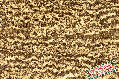

请教一下各位老大下面的珠光体+铁素体算不算合格,材质是8620H的,锻造后正火。照片都是100倍拍的

发表于 2024-1-15 22:00:33 | 显示全部楼层
如果让我来判断的话,肯定是不合格的:):):)

 楼主| 发表于 2024-1-16 00:09:11 来自手机 | 显示全部楼层
我是觉得不合格,但说不出理由

发表于 2024-1-16 08:10:03 | 显示全部楼层
工艺有问题,正常应该是珠光体+铁素体,但是从图片看,铁素体细碎,周围是不是珠光体也不确定。要么就是加热温度不够。要么就是冷却有问题,然后通过回火得到的组织。放大倍数看看吧。

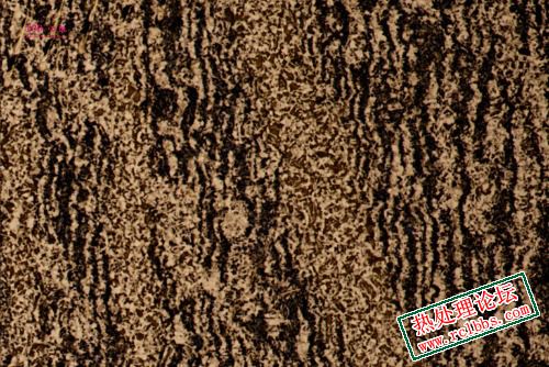

 楼主| 发表于 2024-1-16 08:27:03 来自手机 | 显示全部楼层

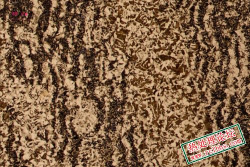

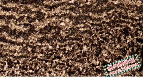

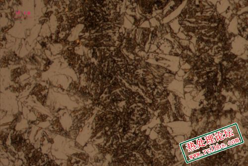

感谢老大的意见,重新拍了一组,分别是50, 100, 500倍的

发表于 2024-1-16 08:57:27 | 显示全部楼层
一个珠光体毛都没有的,冷速快了,合金元素偏聚区域组织形成了马氏体转变组织。重新正火就行,没什么影响。

发表于 2024-1-16 08:59:24 | 显示全部楼层
冷速是不是快了。。。

签到天数: 622 天
发表于 2024-1-16 09:19:11 | 显示全部楼层
xqiuox 发表于 2024-1-16 09:15
感谢老大的意见。这个产品渗碳淬火后变形严重,想查原材料方面的原因
组织还有点带状哦、、、、、

发表于 2024-1-16 17:55:47 | 显示全部楼层
组织里面有黄马,元素聚集导致。 组织不合格。

签到天数: 1307 天
发表于 2024-1-18 09:54:47 | 显示全部楼层
xqiuox 发表于 2024-1-17 22:11
请问胡工啥是黄马啊?黄色的马氏体?
是的,你打打硬度就可以了,可能有600-700的硬度

发表于 2024-1-24 14:32:25 | 显示全部楼层
总感觉你这图片出来的效果 是不是制样抛光没做好哦   组织的形态总感觉怪怪的
