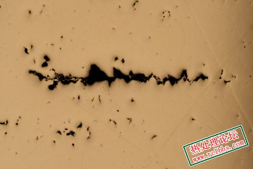

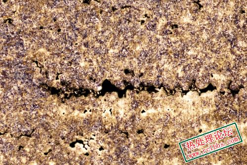

下面的是我们一家供应商来料的金相照片,产品是一个连杆,材质是20CrMo,做了渗碳淬火,切片检测心部发现有0.1mm左右的裂纹,请问各位老大这是淬火的裂纹吗?照片是50×拍的,下面一张浸蚀过的

不是淬火裂纹,这个明显的材料缺陷,可能是芯部材料缩松

更正下不是0.1mm,是1mm

1mm,材质缺陷的可能性比较大

材料缺陷,淬火介质冷却不当,缺陷被放大了

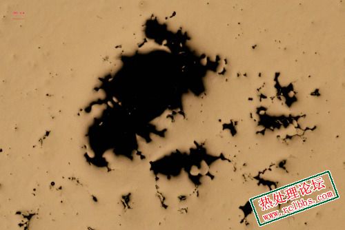

感谢各位老大的意见,我们重新切片发现有同样的缺陷。这个孔大约是0.7mm

如果是材料缺陷,应该能看到夹杂物;如果没有夹杂物,则可能是过烧。
发表于 2024-3-8 14:04:47 | 显示全部楼层
明显不是淬裂,多测几个件看看

看上裂纹、组织及材料缺陷都不太像。
呵呵,怕是切片太薄,磨出来的洞洞吧。

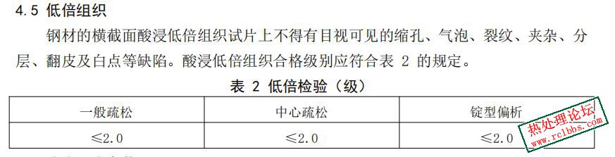

这一块,原材料疏松2.5以上了,签技术协议的时候可以限制一下,例如
低倍要求(模板)
低倍要求(模板)

淬火裂纹一般请情况下裂纹末端比较尖锐,且分支或分叉尖端也比较尖锐,边缘不会是感觉很钝的

材料问题,不像淬火裂纹

不是热处理问题,从材料看看吧,电镜打边缘能看出是什么东西

制样没问题就是把料头子给用上去,一般正经公司都是要去除料头子的。

淬火裂纹一般从材料应力集中处开裂,走向刚直

是不是铸钢件,看起来好像是铸造产品
