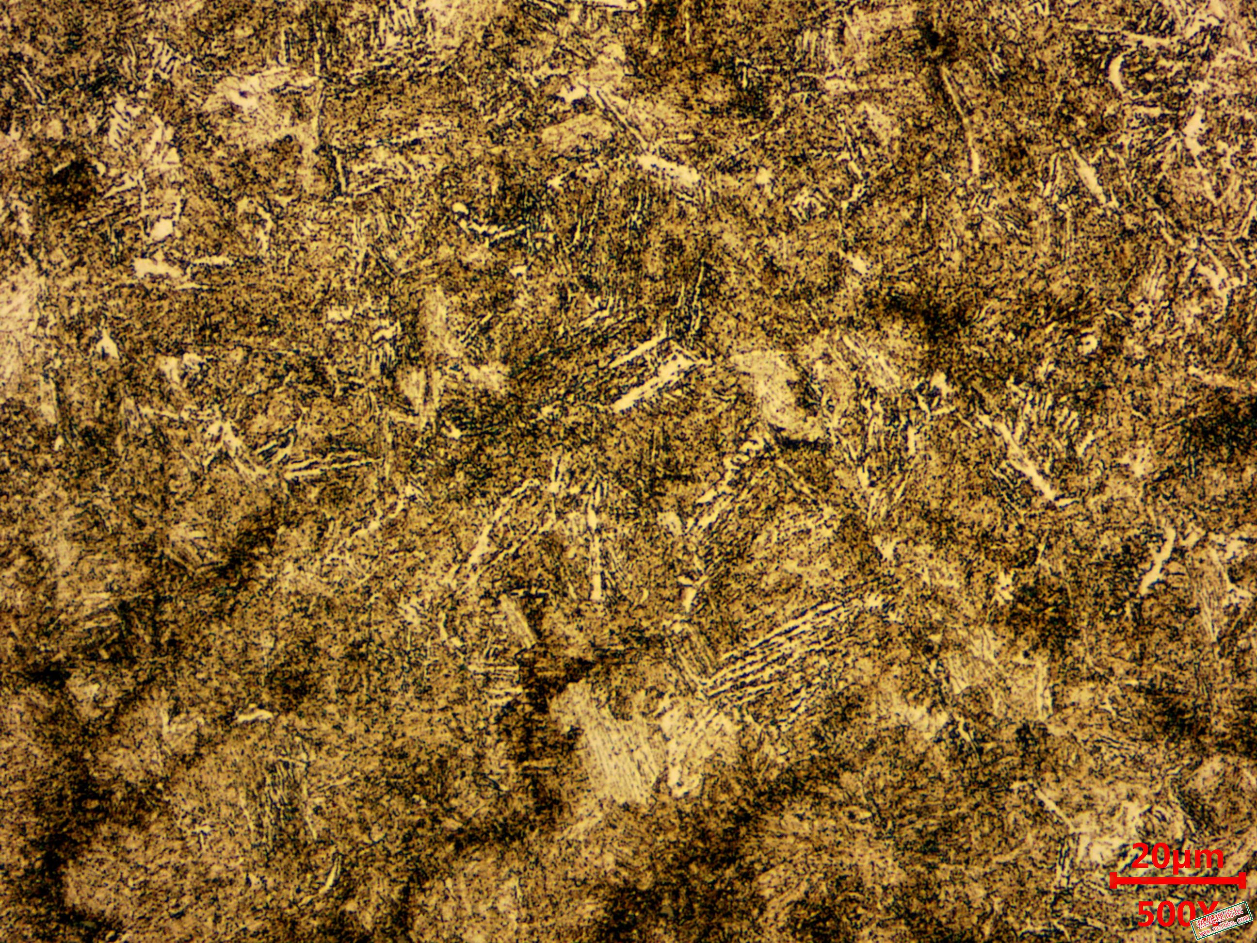

发表于 2024-5-21 13:05:53 | 显示全部楼层
热处理金相 发表于 2024-5-21 09:13
帮忙看看这个零件金相怎么样  42CrMo  调质    φ20输出轴, 靠近中心位置采集   边缘位置和这个差不多。
4级组织,黑色的位置是因为偏析,你这个材料偏析比较严重一些。

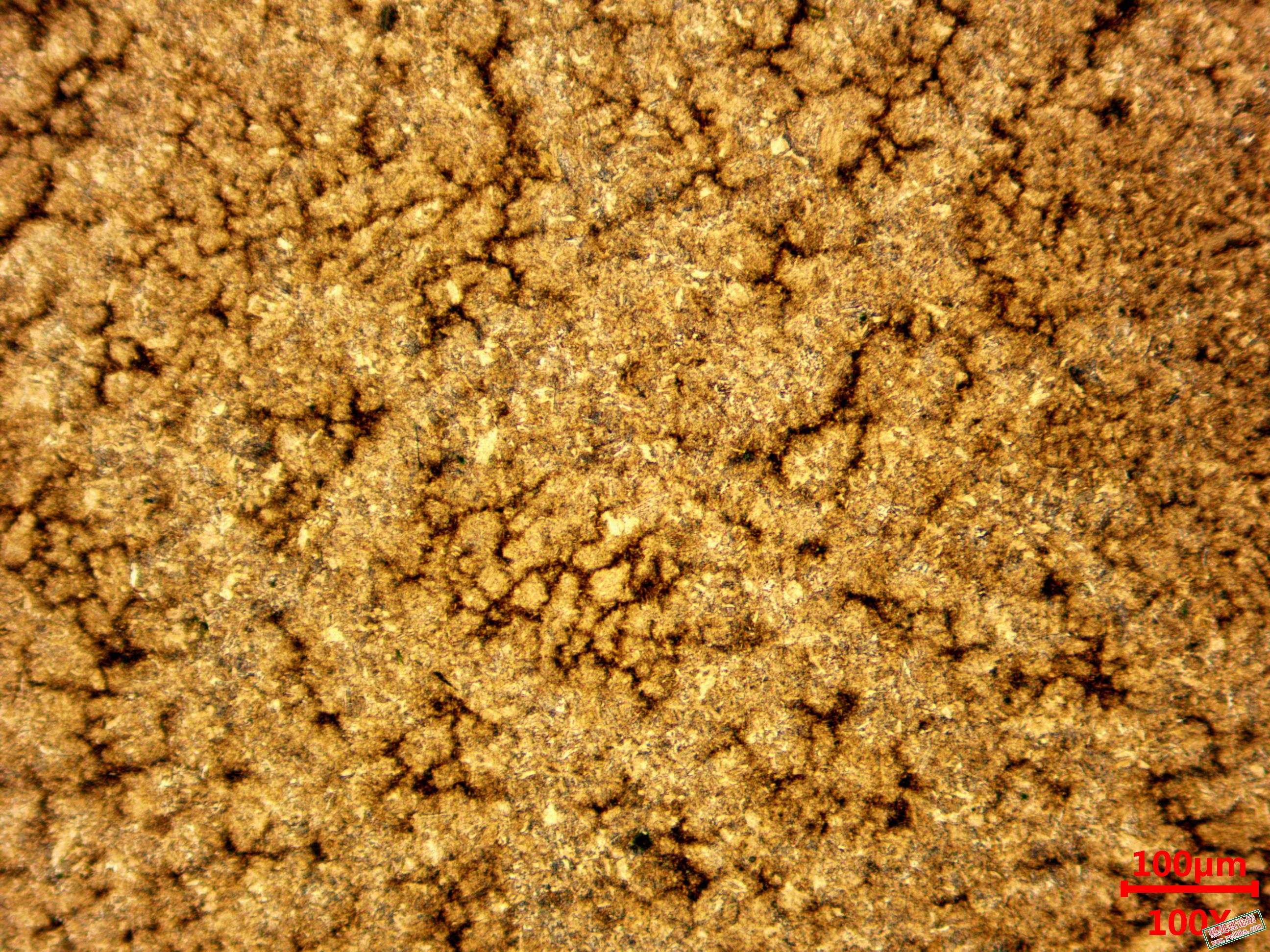

 楼主| 发表于 2024-5-21 09:13:56 | 显示全部楼层
dzkyx1314 发表于 2024-5-20 15:39
只有10%左右的贝氏体,那就一点问题没有,原来的13320标准,评定2-4级都是只说了回火索氏体和铁素体 ...
签到天数: 362 天
发表于 2024-5-21 09:39:36 | 显示全部楼层
先不他讨论你的调质组织,您能否先说明一下,晶界处发生了什么???怎么成黑色的网状??先弄清楚这个。。至于心部贝氏体啊,未溶铁素体啊,这些应该不是你产品力学性能不达标的原因,先搞清楚晶界处怎么回事了再讨论其它的
签到天数: 194 天
 楼主| 发表于 2024-5-21 10:17:48 | 显示全部楼层
zyglf117526 发表于 2024-5-21 09:39
先不他讨论你的调质组织,您能否先说明一下,晶界处发生了什么???怎么成黑色的网状??先弄清楚这 ...
这也是我疑惑的地方,第一次遇见,1000X下,除了晶界处点状珠光体更密集外,其他没什么异样,可能涉及原材料化学成分偏析。

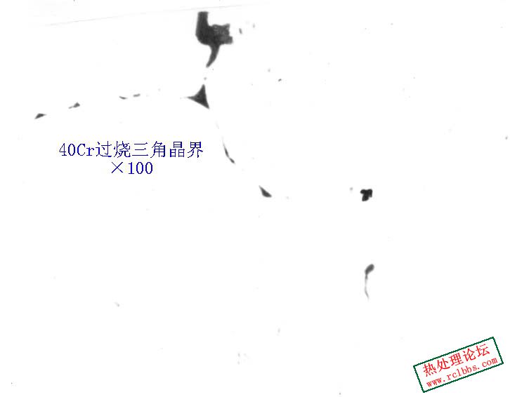

签到天数: 362 天
发表于 2024-5-21 10:28:32 | 显示全部楼层
热处理金相 发表于 2024-5-21 10:17
这也是我疑惑的地方,第一次遇见,1000X下,除了晶界处点状珠光体更密集外,其他没什么异样,可能涉及原 ...
能做晶粒度检测不??看看晶粒度咋样???然后不腐蚀的情况下,看看能否发现三角晶界?? 有没有可能原材料过烧了?:(
签到天数: 778 天
发表于 2024-5-21 10:44:58 | 显示全部楼层
重新淬火后看一下组织,感觉是加热和冷却都有问题。
签到天数: 194 天
 楼主| 发表于 2024-5-21 10:45:05 | 显示全部楼层
zyglf117526 发表于 2024-5-21 10:28
能做晶粒度检测不??看看晶粒度咋样???然后不腐蚀的情况下,看看能否发现三角晶界?? 有没有可 ...
光片下也看了   不存在过烧   现在这种状态看晶粒还是相对细小均匀
签到天数: 194 天
 楼主| 发表于 2024-5-21 10:47:01 | 显示全部楼层
三角晶界?第一次听说,下午有时间试试看能否腐蚀出来晶粒,我家只有渗碳钢腐蚀液。

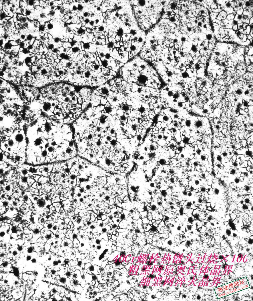

签到天数: 362 天
发表于 2024-5-21 11:19:08 | 显示全部楼层
给你发两张过烧的金相图片。
签到天数: 362 天
发表于 2024-5-21 11:26:51 | 显示全部楼层
你们是怎么评定过烧还是不过烧的??仅仅看晶粒相对细小均匀?:(
