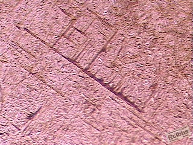

发表于 2010-7-2 09:07:41 | 显示全部楼层 |阅读模式
500X
ε马氏体 ?
工艺材料不详,硬度HRC48左右。
发表于 2010-7-2 11:12:20 | 显示全部楼层
第一次看到这样的东西,那么深的痕迹,是金相吗,or,Google地图的沙漠史前遗址?

 楼主| 发表于 2010-7-2 13:47:53 | 显示全部楼层
回复 2# 碧水一潭
    我晕,我拍的金相什么时候变沙漠遗址了。

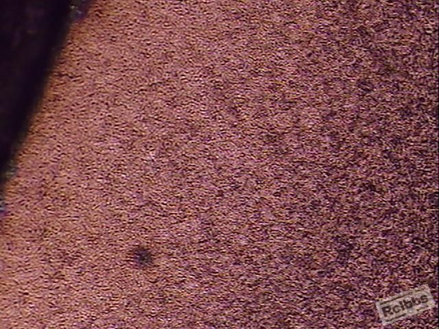

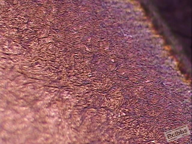

 楼主| 发表于 2010-7-2 14:00:04 | 显示全部楼层
回复 4# SHUANGHUO
100X
200X
200X镜头有点问题,拍出来的效果不好。样件已经不在了,是帮别人友情做金相的时候顺便拍了几张。

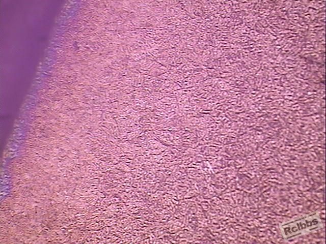

 楼主| 发表于 2010-7-2 14:09:39 | 显示全部楼层
回复 1# z051443019
                 500X
边缘组织,与芯部组织不一样。试样磨制的时候有点倒角了。

发表于 2010-7-2 14:47:45 | 显示全部楼层
低碳钢渗碳淬火组织?心部硬度48HRC,组织为低碳板条马氏体,没有铁素体,淬火温度有点偏高,表面组织与心部不同,硬度没有检测,从500倍的组织看有些像渗碳直接淬火组织.

回复 7# zHANG_999567
    关键是讨论第一张图片的组织,其他略去。

发表于 2010-7-2 15:16:08 | 显示全部楼层
我觉得是回火索氏体+少量碳化物
发表于 2010-7-3 14:19:06 | 显示全部楼层
看了看资料
板条状马氏体
成90度排列
筐篮式结构
还有一种是60度等边三角形的
还有一种是120度排列的
发表于 2010-7-3 21:04:11 | 显示全部楼层
还真没见过这样的的组织,还请高手指点。
发表于 2010-7-4 09:41:14 | 显示全部楼层
怎么有点像磨痕啊?
发表于 2010-7-4 20:28:17 | 显示全部楼层
像是浸蚀较浅的淬火组织

 楼主| 发表于 2010-7-5 08:54:44 | 显示全部楼层
回复 12# shijianhua10331
    这个基本不可能,自信表面抛光还不至于出现这样的磨痕,况且如你所说的话这样的磨痕也不可能整个芯部都有。

发表于 2010-7-5 10:51:55 | 显示全部楼层
基体应该是马氏体  但中间为何会出现深沟实在不明白,也没见过这种组织

发表于 2010-7-5 22:30:11 | 显示全部楼层
中碳马氏体  有少量明显的托氏体   几点游离的小块铁素体。  老实说试样效果实在不怎么样

 楼主| 发表于 2010-7-6 07:55:51 | 显示全部楼层
回复 18# LYMBUSINESS
   从第一张图片中 你居然看到了托氏体和中碳马氏体,倒要请教,最重要的是那些成90度排列的很规整的组织是什么,至于你说我制样太烂,虽然我不敢说我制样好,但还不至于很烂吧。当然了,期待你的高水平金相照片。
发表于 2010-7-6 08:34:33 | 显示全部楼层
看了看资料
板条状马氏体
成90度排列
筐篮式结构
还有一种是60度等边三角形的
还有一种是120度排列的
不可能是划痕
哪里有中间细两边粗的划痕
并且还是90度排列的
