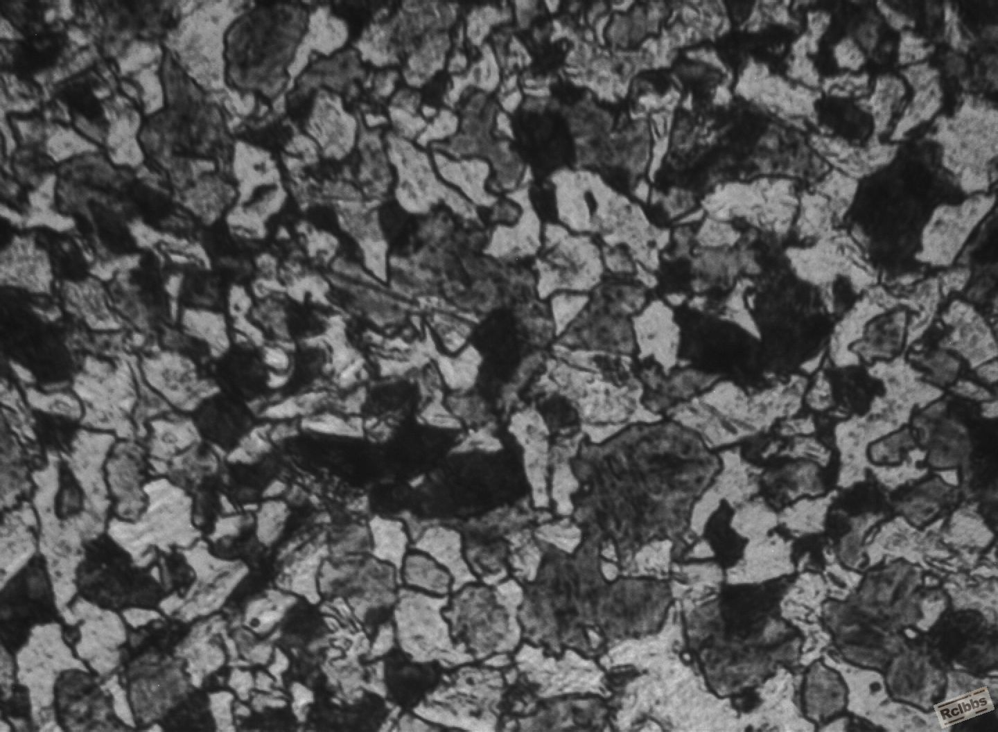

发表于 2010-8-20 20:35:25 | 显示全部楼层
心部没有淬透,这组织硬度应该很底
签到天数: 193 天
发表于 2010-8-20 20:36:20 | 显示全部楼层
材料对吗,多少度淬的火
发表于 2010-8-20 21:29:34 | 显示全部楼层
同意3楼的意见,
上次我司因停电,就出现很多这种组织.
发表于 2010-8-20 21:35:10 | 显示全部楼层
淬火温度低了,或中间冷却不足。
发表于 2010-8-21 12:00:11 | 显示全部楼层
淬火是不是亚温淬火、如果渗碳表面硬度达到要求、而心部没要求的话,那还是可以的、心部有足够的韧性

发表于 2010-8-24 12:02:26 | 显示全部楼层
心部明显没有粹到火,看起来像是正火组织,能否说明下产品是否有硬化层/??
签到天数: 220 天
发表于 2010-8-24 12:42:58 | 显示全部楼层
加热温度不够,心部没有奥氏体化,心部组织是退火组织,不是正常的低碳马氏体组织。

发表于 2010-8-24 23:08:15 | 显示全部楼层
淬火温度不够 或者时间不长
签到天数: 30 天
发表于 2010-8-25 14:39:55 | 显示全部楼层
没有淬透,应该是保温时间不够长,在出炉时温度过低,而且淬火时间过长*(出炉到进水的时间)

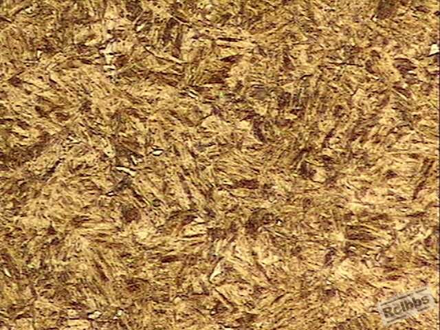

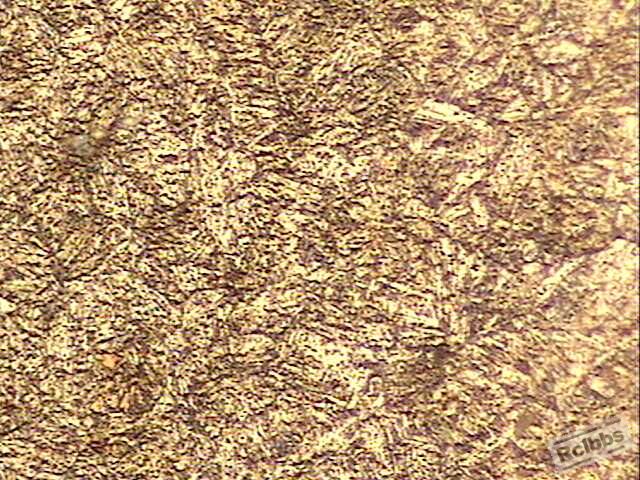

发表于 2010-8-29 21:47:16 | 显示全部楼层
回复 10# aaron01
    渗碳淬火心部的组织是低碳的板条马氏体么?请专家看下我这两种正常么?

发表于 2010-8-31 16:50:03 | 显示全部楼层
从楼主所发的照片看,心部组织为等轴晶粒的铁素体+珠光体组织,不知是什么工艺。15楼的照片所显示的心部组织正常。
发表于 2010-8-31 17:09:47 | 显示全部楼层
心部看到游离铁素体了,应与保温时间与淬火速度有关
第一,先请楼主说清楚你的热处理设备、冷却介质、渗碳淬火工艺,
第二,如果是正常渗碳温度(915——930)渗碳后,再经扩散、降温,最后淬火保温(830),应该不会出现10楼所说的加热温度不够的现象。
第三,个人认为,图片上的心部铁素体产生的原因应该是.实际淬火温度过低,奥氏体晶界处析出铁素体;且实际淬火温度过低,导致淬火冷却速度降低,淬火后将出现非马组织。实际淬火温度过低产生的原因有几个方面:
     1。在出炉时,工件转移淬火时间过长或预冷时间过长。
     2.仪表失灵,仪表显示温度比实际高很多,如:显示淬火温度830,而实际淬火温度730.
