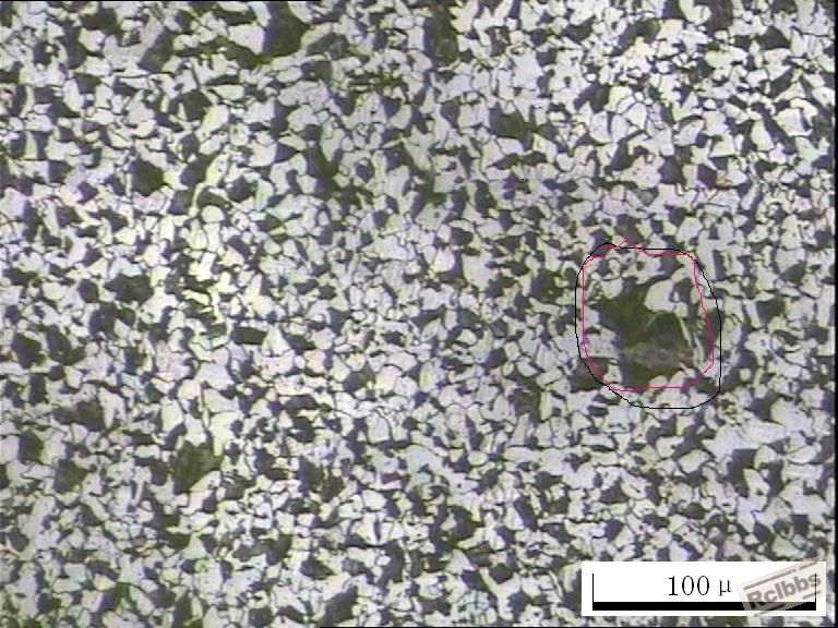

[求助] 求助!请问各位大侠图中团状物为什么组织呢!
发表于 2010-9-9 11:34:55 | 显示全部楼层 |阅读模式

发表于 2010-9-9 11:43:24 | 显示全部楼层
应该只是小部分的不均匀组织吧
这样的组织只有一个视野有么?
 楼主| 发表于 2010-9-9 12:31:34 | 显示全部楼层
是的!只有这个地方有
 楼主| 发表于 2010-9-9 12:35:39 | 显示全部楼层
这种不均匀组织是怎样形成的呢!是成分偏析!还是正火不充分造成的呢
发表于 2010-9-10 09:34:34 | 显示全部楼层
估计成分偏析
发表于 2010-9-10 23:11:46 | 显示全部楼层
P珠光体,这种情况常见,晶粒不可能完全一样大,材料成分不可能很均匀。
发表于 2010-9-11 03:44:57 | 显示全部楼层
~~~你可以做一个垂直这个截面做个金相,应该会有很明显的“带子”~~~~~
发表于 2010-9-11 10:08:27 | 显示全部楼层
珠光体聚集,晶粒大小不均匀
发表于 2010-9-11 17:39:17 | 显示全部楼层
应该是珠光体组织吧
发表于 2010-9-11 17:59:00 | 显示全部楼层
估计是由粗大的奥氏体晶粒析出的珠光体团,你调整放大倍数再看看,是否有典型的珠光体特征,如果不是珠光体,那么很有可能是夹杂物
发表于 2010-9-12 16:33:58 | 显示全部楼层
应该是基体。
发表于 2010-9-12 16:46:30 | 显示全部楼层
应该是成分偏析

发表于 2010-9-13 21:29:41 | 显示全部楼层
是珠光体,可能是材料偏析,正火是没办法去掉的,只有高温盐浴加等温处理
发表于 2010-9-13 21:42:04 | 显示全部楼层
倍数放大点,或者是扫描一下,应该是P,碳化物的偏析。
发表于 2010-9-14 07:42:08 | 显示全部楼层
珠光体。放大一点倍数可以明显看到珠光体特征的。常见的组织形态。如果是正火组织级别为合格组织可以评定为2级。
发表于 2010-9-14 14:29:26 | 显示全部楼层
是片状珠光体组织。
发表于 2010-9-14 15:31:07 | 显示全部楼层
混晶,晶粒异常长大

发表于 2010-9-19 21:07:29 | 显示全部楼层
大块珠光体,由成分偏析引起的。
签到天数: 79 天
发表于 2010-9-19 21:40:31 | 显示全部楼层
珠光体,成分偏析造成的。
