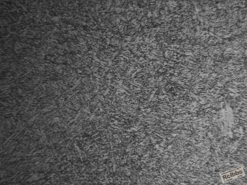

1.jpg 400倍

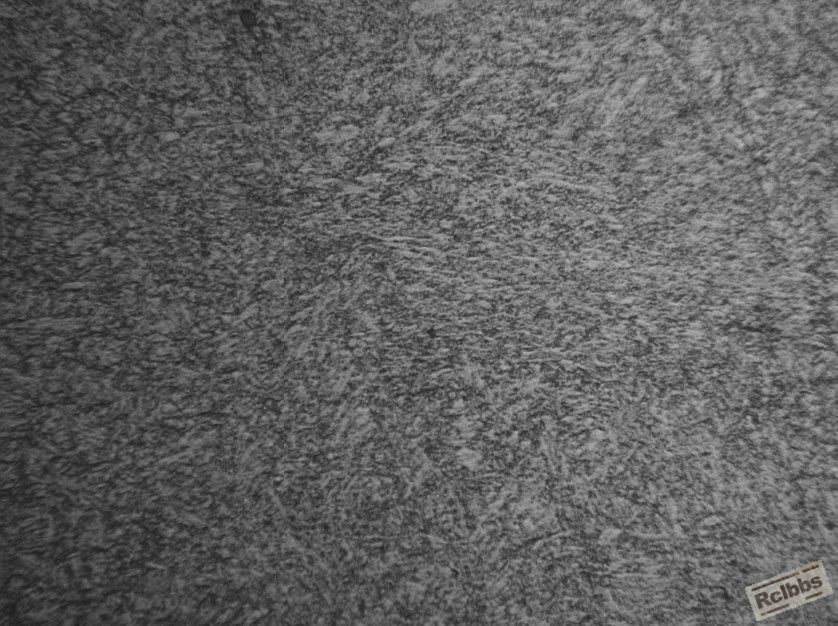

40001.jpg 400倍

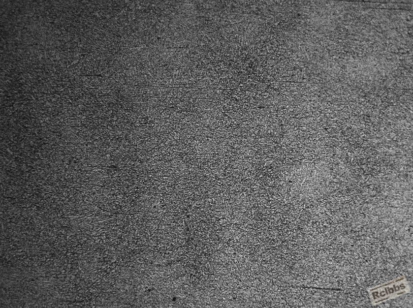

40002.jpg 400倍

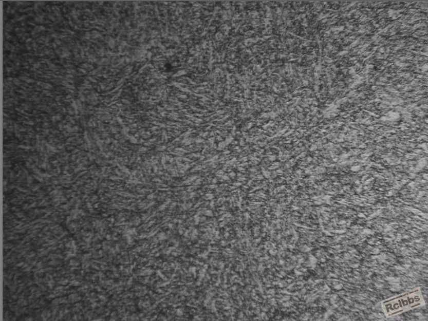

40003.jpg 400倍

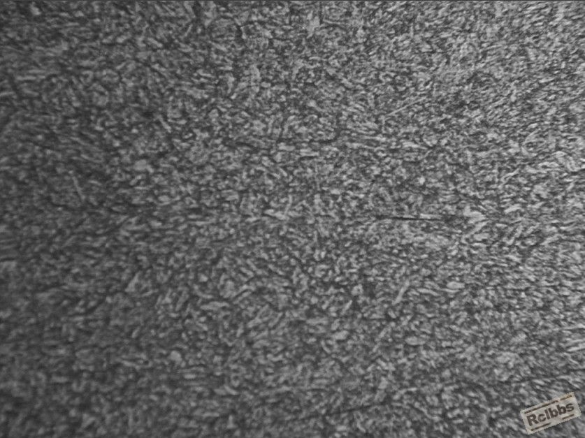

10001.jpg 100倍

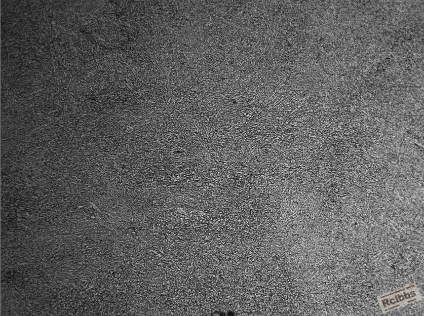

10002.jpg 100倍
100倍视野下偏析轻微,马氏体能评级吗(3到4级?)
晶粒度可以评吗?
签到天数: 261 天
发表于 2010-9-11 17:01:47 | 显示全部楼层
M约4级,还是可以看的
发表于 2010-9-12 20:08:01 | 显示全部楼层
应该是腐蚀过了,重新腐蚀,时间短一点。M可以看到,
发表于 2010-9-12 20:43:27 | 显示全部楼层
H13钢相当于我国牌号4Cr5MoSiV,淬火马氏体金相评级标准:JBT 8420-2008 热作模具钢显微组织评级,其中图5就是,2~4级合格。站内有1996版2×2个币可以解忧:
http://www.rclbbs.com/viewthread ... 9%D6%AF%C6%C0%BC%B6
签到天数: 108 天
发表于 2010-9-13 08:19:40 | 显示全部楼层
组织是 隐针马氏体,我们公司做的也这样
 楼主| 发表于 2010-9-13 09:34:51 | 显示全部楼层
回复 5# hooloo
隐针?组织这么大。我再去做次腐蚀浅点看下!
签到天数: 301 天
发表于 2010-9-13 10:55:07 | 显示全部楼层
组织还不错
发表于 2010-9-13 11:20:18 | 显示全部楼层
应该在2~4级,最好腐蚀时间短些
签到天数: 108 天
发表于 2010-9-13 11:41:46 | 显示全部楼层
回复 6# youweijie314
    你们的淬火温度是多少,大是大了一点
发表于 2010-9-13 15:40:39 | 显示全部楼层
好像有点大,腐蚀浅点再看看
发表于 2010-9-13 17:40:53 | 显示全部楼层
H13淬火+高温回火,应该是索氏提或者托氏体,是做模具用的吧,应该不会低温回火,我看400倍的时候还是很细的组织,索氏体可能很大
发表于 2010-9-14 07:51:05 | 显示全部楼层
H13,500-600回火得到的也应该是回火马氏体。这个组织应该是回火马氏体。我们公司也做H13模具。做的差不多,应该2-4级。
签到天数: 40 天
发表于 2010-9-14 11:03:09 | 显示全部楼层
说下个人观点:H13采用淬火+高温回火(调质)处理,其基体的组织确切的讲应该是保持马氏体位向的回火索氏体;而不应该称为回火马氏体;还请诸位指点!
发表于 2010-9-14 16:37:15 | 显示全部楼层
是马氏体位相的索氏体,合格范围
 楼主| 发表于 2010-9-14 22:18:40 | 显示全部楼层
回复 14# 紫琅人
淬火后的组织都比较细,你们是怎么判断不是马氏体而是马氏体位相的回火索氏体?这个模具硬度有35HRC,索氏体可以达到这个硬度吗?
 楼主| 发表于 2010-9-14 22:19:29 | 显示全部楼层
回复 13# czdrxiao
    硬度有35HRC
发表于 2010-9-15 10:31:04 | 显示全部楼层
    那么请问你淬火温度是多少?回火温度是多少?是调质处理吗?
如果是高温回火处理,一般得到的是索氏体,不妨再核对查验
签到天数: 18 天
发表于 2010-9-15 12:54:57 | 显示全部楼层
H13淬回火后都应该是马氏体,自知会是索氏体呢
签到天数: 18 天
发表于 2010-9-15 12:55:48 | 显示全部楼层
上贝氏体是可能出现的
签到天数: 95 天
发表于 2010-9-15 13:33:02 | 显示全部楼层
是回火索氏体,自己可打下硬度确认下!
