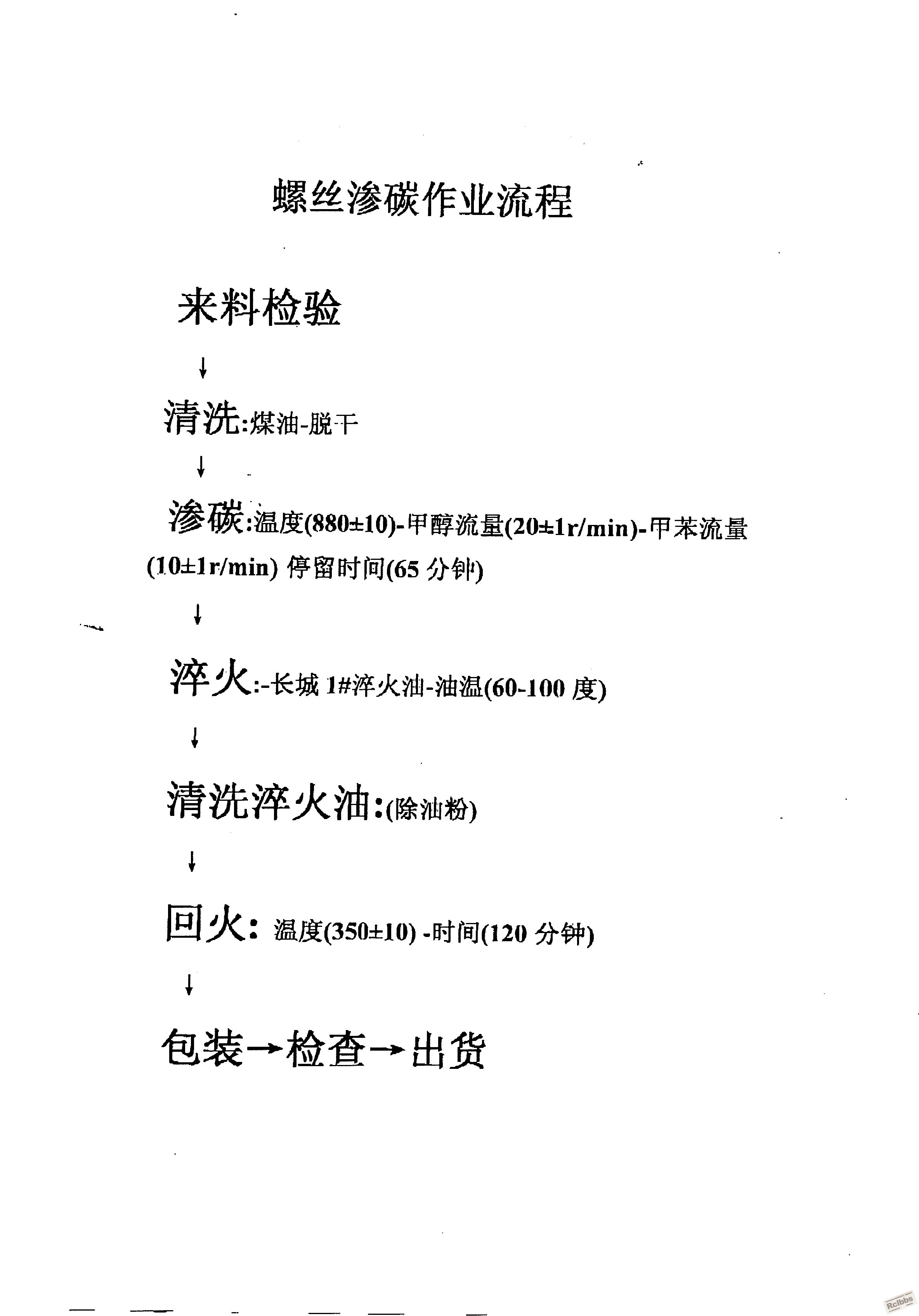

 楼主| 发表于 2010-9-25 11:38:33 | 显示全部楼层
正常时不会,降温时候控制不准和出炉瞬间有可能。你是什么炉子和怎么个过程
silafu 发表于 2010-9-25 11:31
发表于 2010-9-25 11:39:07 | 显示全部楼层
回复 8# 杨青海
     不可能是残A,分布不对
 楼主| 发表于 2010-9-25 11:40:33 | 显示全部楼层
有两可能,一是渗碳完成后淬火的时候设备漏气,产品脱碳!
二,是残A ,打打硬度就知道脱碳的硬度很低,残A有一定 ...
杨青海 发表于 2010-9-25 11:35
    我这个产品是批量生产的,但是发生这个情况的是个别螺丝的个别部分。
发表于 2010-9-25 11:43:28 | 显示全部楼层
依然认为是脱碳,检查炉子水封,和气氛均匀情况

发表于 2010-9-25 12:04:45 | 显示全部楼层
试这猜测一下哈,如果是同一冶炼炉号,即使钢材有明显的脱碳,那在渗碳时候应该有至少是增碳的过程,而且增碳肯定是先表面后向内的,所以仍然倾向于渗碳淬火阶段的问题。至于您说的恰好是这个炉次和测试机体含碳量偏低的问题,我想都不是出现白层的的主要原因,或者干脆没关系。可能这个炉次在热处理时候也是集中连续处理的,才显得巧合了。
