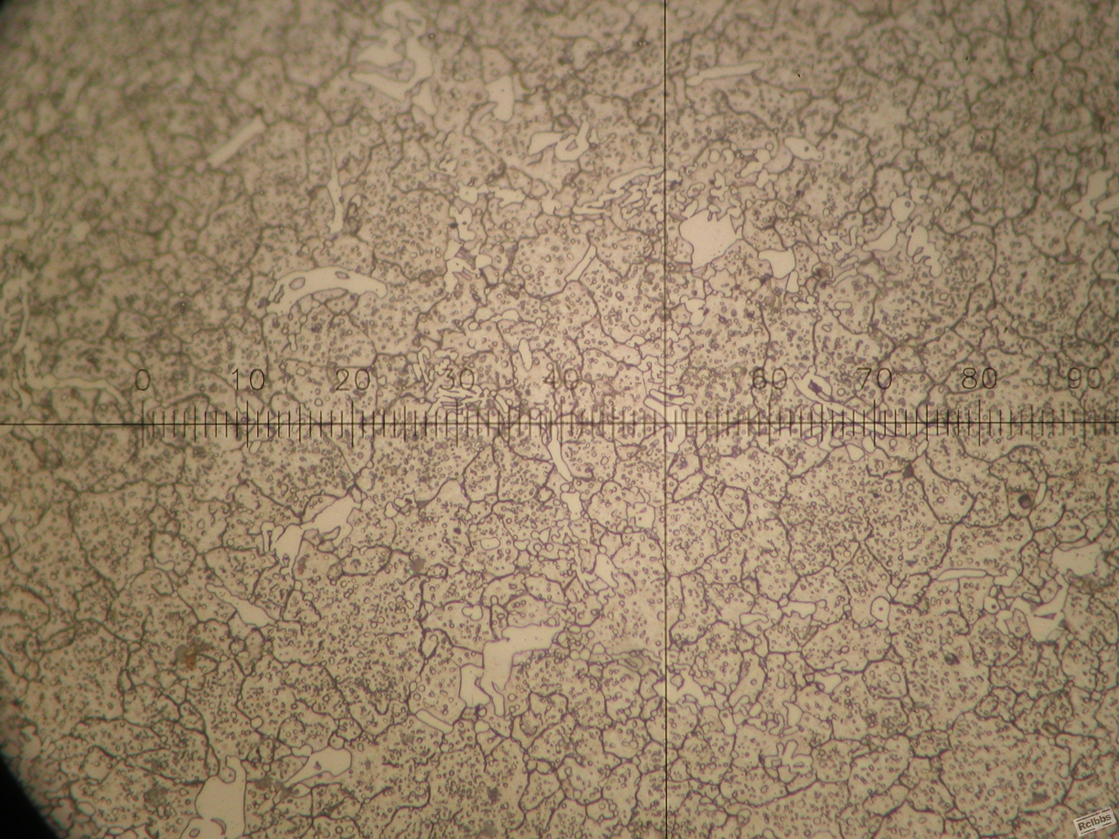

P1010004.JPG 500倍横向
客户反映材料加工时出现掉渣现象,可能的原因是什么呢?
样品硬度约为60.1HRC  ,个人觉得组织没有什么问题
发表于 2010-10-17 21:09:30 | 显示全部楼层
不完全明白掉渣是什么意思,用10X看看材料外观。

发表于 2010-10-18 08:26:53 | 显示全部楼层
请楼主再描述详细一些
签到天数: 108 天
 楼主| 发表于 2010-10-18 08:48:05 | 显示全部楼层
回复 4# zhqsyy
   是这样的,比如用铣刀加工倒角,在加工时,铣刀容易坏,发现黑色的掉渣……

回复 5# hooloo
    从刀具上找原因,工件表面HRC60算是比较硬了。

回复 6# jason0227
    客户说换刀具了,但是  他们排出了那个原因
签到天数: 179 天
发表于 2010-10-18 09:20:48 | 显示全部楼层
回复 7# hooloo
    不知道你是否知道用锉刀检验硬度的方法?知道这个你应该就明白了,不是换新的刀具就可以了,是换适合的刀具。另外,为什么在这么高的硬度之后才倒角?

 楼主| 发表于 2010-10-18 11:12:28 | 显示全部楼层
回复 8# jason0227
    客户是 先热处理的
  会不会是怕 先机加  ,不能保证尺寸精度啊 ?
  你说的锉刀 硬度法   ,我不知道呢

回复 9# hooloo
      锉刀检测硬度是一种简便的硬度检测方法,其操作方法是,使用不同硬度规格的锉刀,锉工件表面,如果硬度低于工件硬度,会出现滑刀且工件表面不会有痕迹,换用不同硬度的锉刀重复此操作,直到能锉到工件表面为止,那么如果已知锉刀硬度,不是能推算出接近于标准值的硬度么。
      同理可得,推荐选用硬质合金的铣刀及注意该工序的进给量

回复 10# jason0227
    关键是 我们不是要测量硬度啊 ,而是要知道材料为何掉渣啊

是黑色还是蓝色?硬度这么高,上铣床很难肯动,用高硬度的刀具慢慢加工,切削很容易加热变蓝。

回复 13# HRC
    客户说是黑色渣 ,为什么是蓝色啊?
  他们说   要是先机加后热处理 ,尺寸保证不了啊
  有没有 关于热处理保证尺寸精度的建议?

回复 14# hooloo
    建议你去现场看看,会清楚很多。

发表于 2010-10-18 22:57:20 | 显示全部楼层
晶粒比较粗大,存在大块状碳化物
