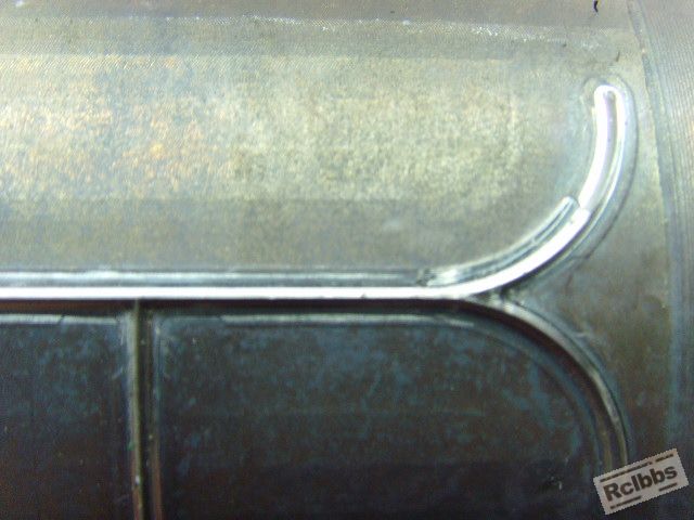

SSL21945.JPG   刀锋上有少量 掉块现象,求原因
材料为Cr12MoV ,铣刀锋时发现掉渣现象,材料硬度约60HRC

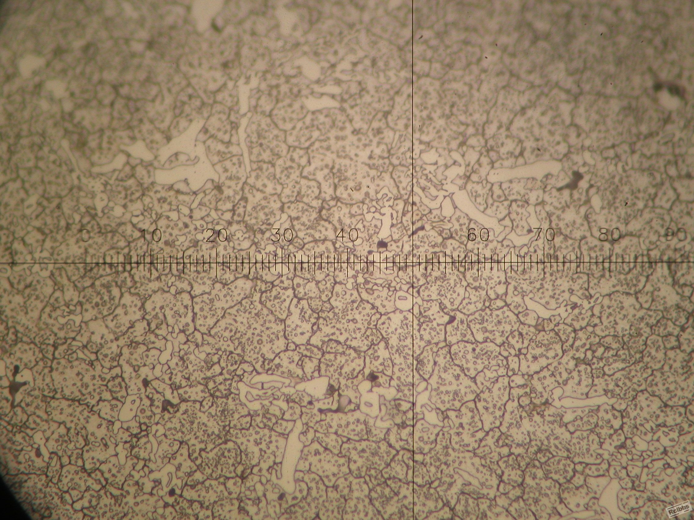

P1010006.JPG 500倍横向组织
如何加工能减少这种缺陷呢?

发表于 2010-10-21 11:40:32 | 显示全部楼层
共晶碳化物破碎不好,纵向会有严重的带状组织,应该重新锻打

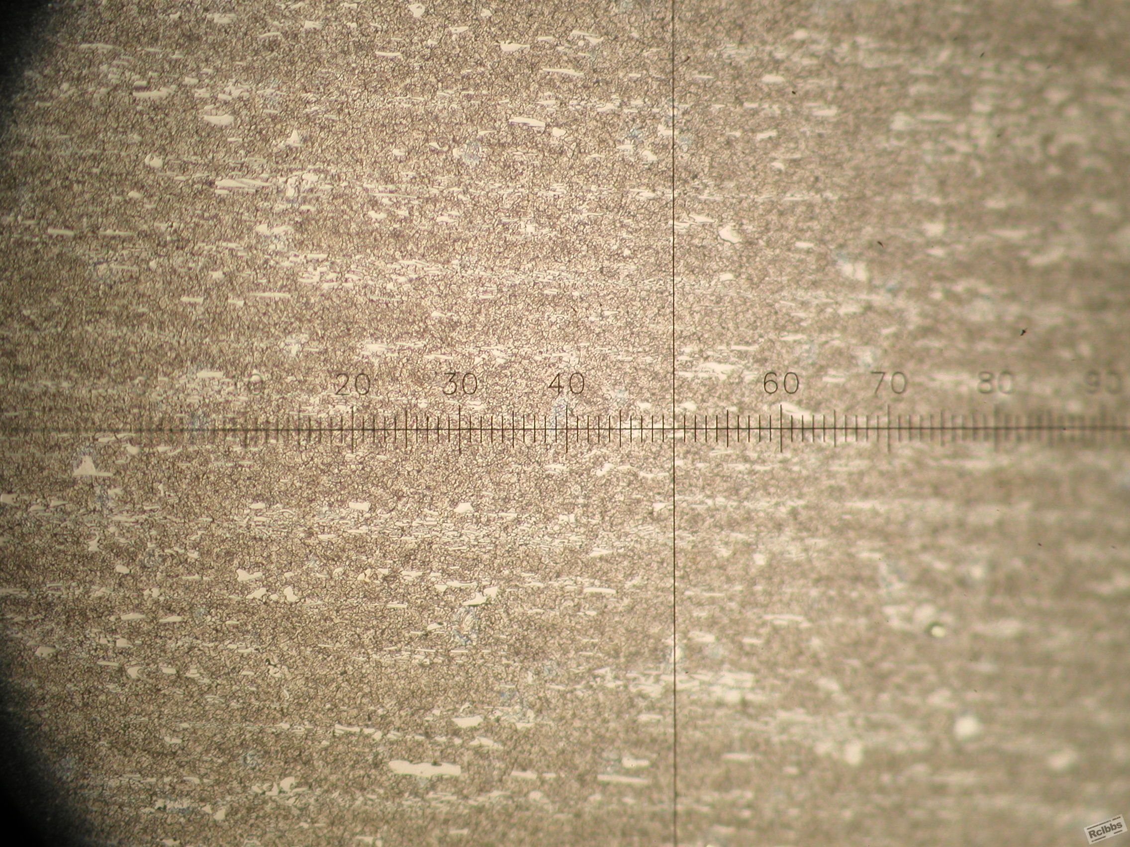

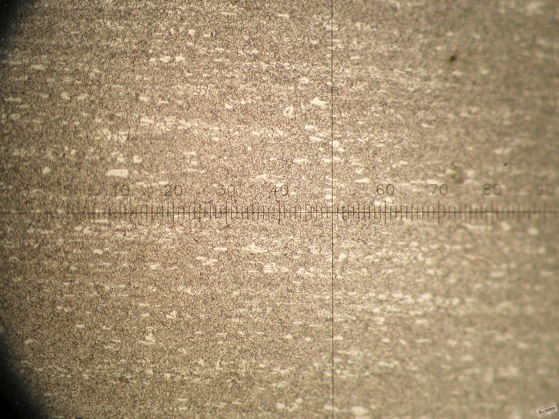

100倍纵向,请对这两个纵向组织给以指教
签到天数: 809 天
发表于 2010-10-21 15:28:28 | 显示全部楼层
纵向组织还不错,崩刃的原因跟操作也有关系,可以了解操作的情况。
签到天数: 108 天
 楼主| 发表于 2010-10-21 15:32:54 | 显示全部楼层
我也觉得纵向组织没有什么问题

发表于 2010-10-21 16:09:00 | 显示全部楼层
碳化物未能充分打碎,100倍的图上呈现出带状的痕迹。(4楼说你有共晶碳化物,我也从500倍金相图上见到了)。
你请金相室的同事做一下碳化物评级,应当是不合格的。
这类钢应在锻造时反复拉伸,镦粗才能使碳化物破碎。热处理是无法使碳化物细化的。

发表于 2010-10-22 04:09:02 | 显示全部楼层
楼主这个模具并未开始使用,是在制作成型过程被铣刀加工时尖角崩裂掉快。从上传的金相组织图片看材料碳化物形态不存在太大问题,分析认为尖角处受到来自三个方向加工的作用(顶部车削、两面铣刀加工),承受加工应力较大,在最后一刀以前应力应变程度可能已经接近极限,此时铣削进给量过大或刀刃变钝形成超过材料强度极限的挤压力,就会发生崩裂现象。
   关键在于成型加工方法,实在不行可以中途增加去应力为目的辅助性的热处理。
