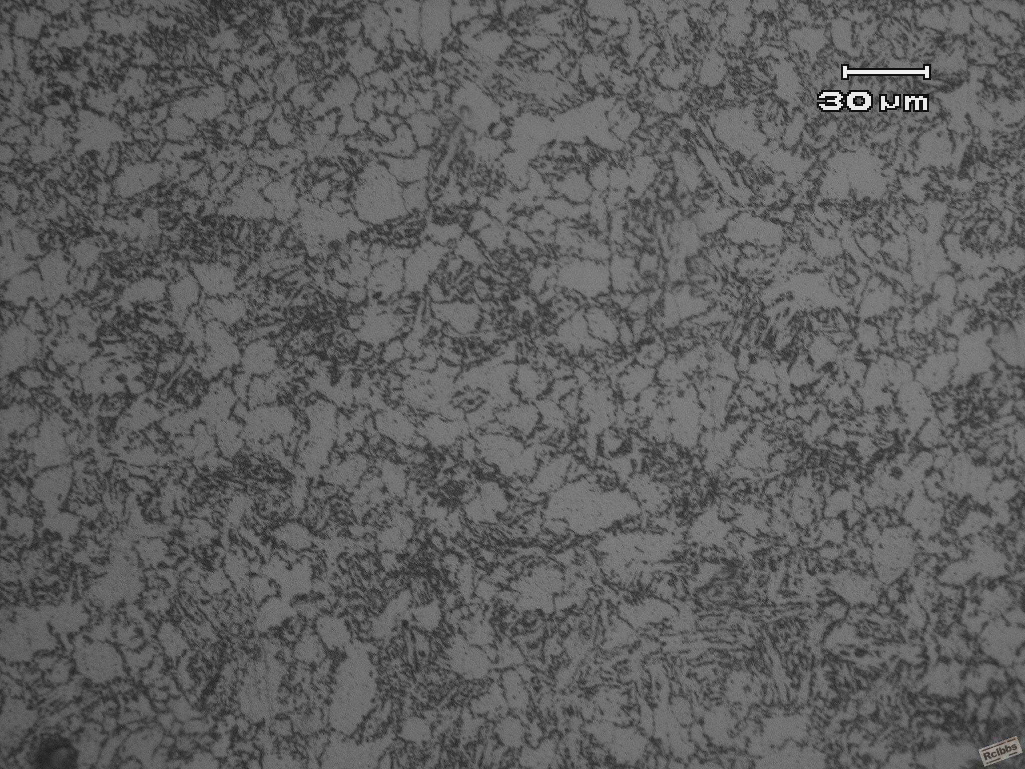

发表于 2010-10-21 16:21:09 | 显示全部楼层 |阅读模式

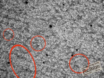

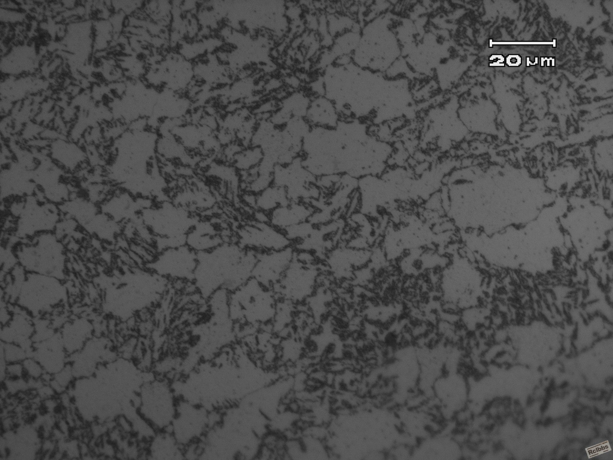

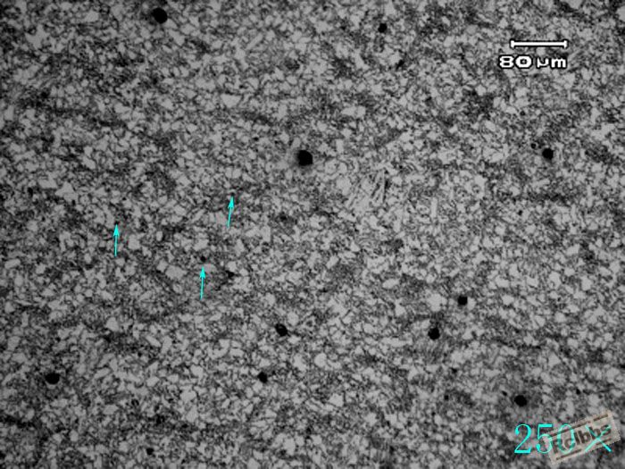

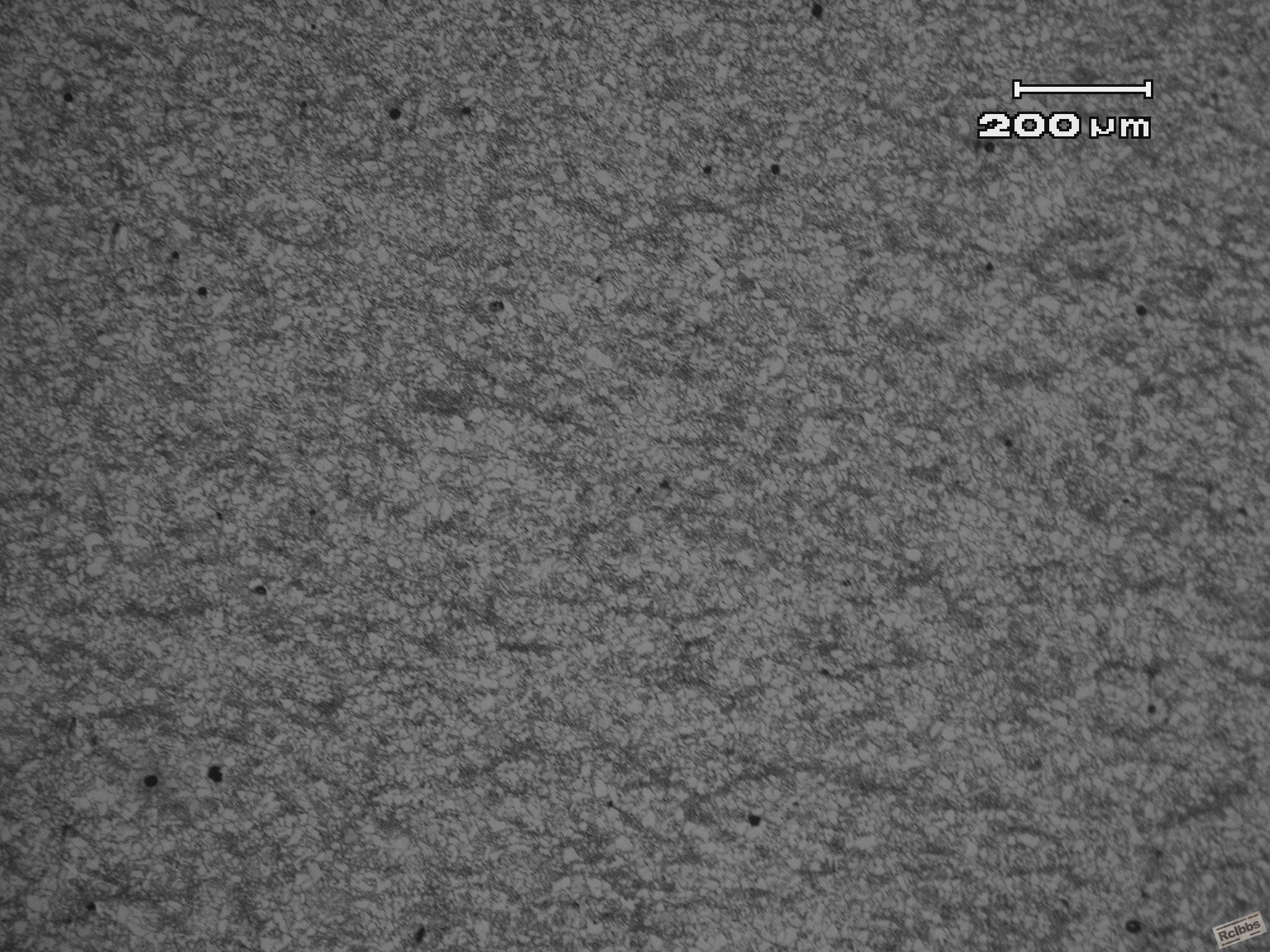

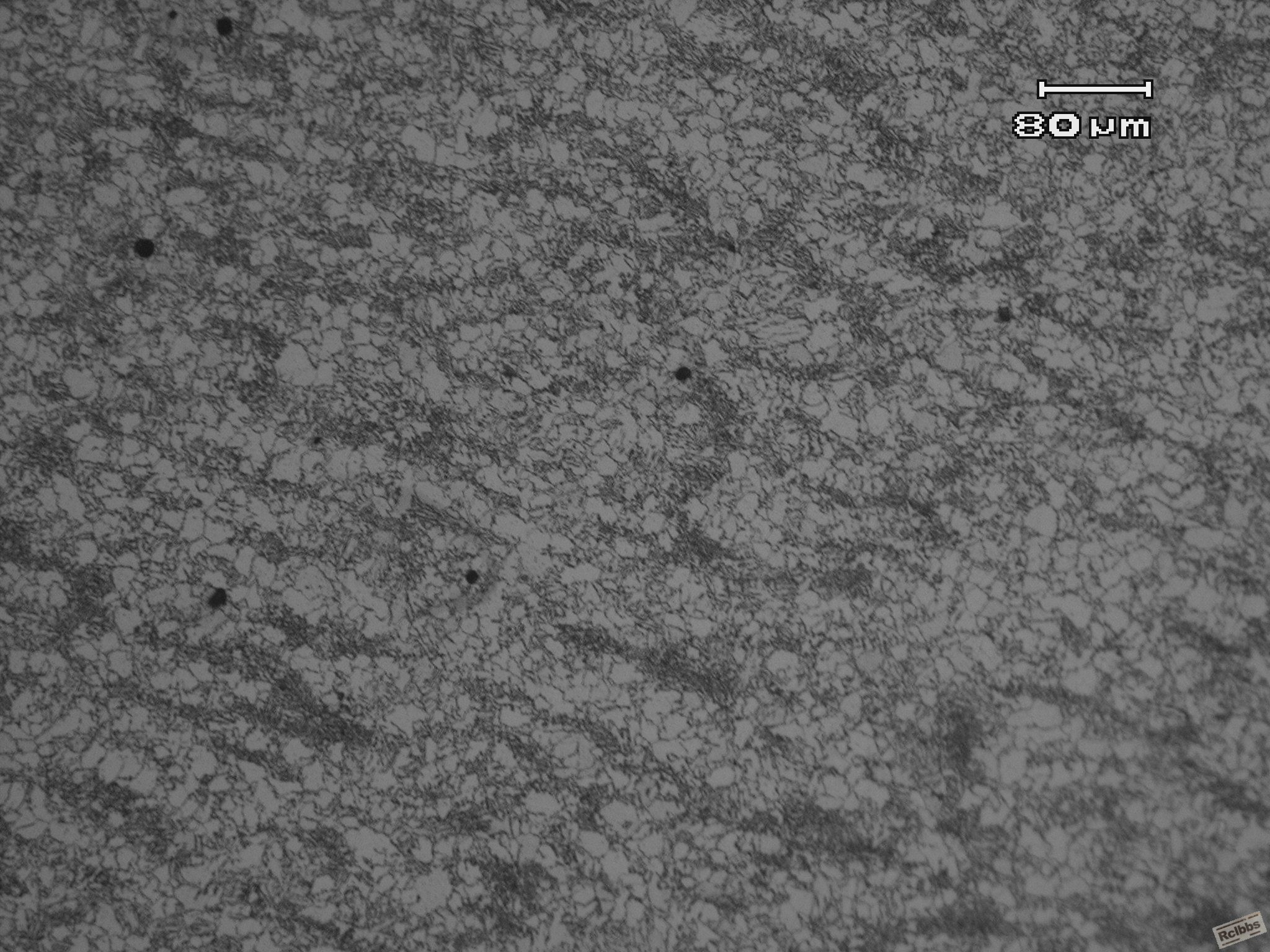

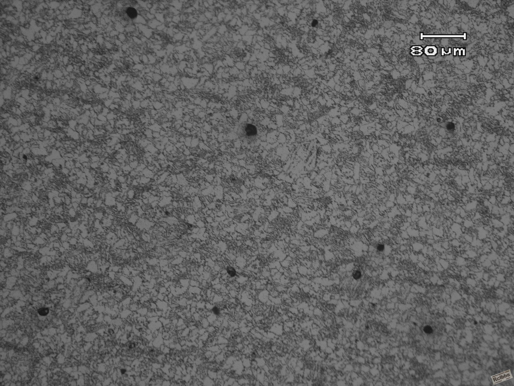

大家帮看看是什么组织,请详细点,还有图中黑点是什么东西,图片是一个试样不同放大倍数,热处理工艺不详。如果可以请大家标出什么地方时什么组织。
 楼主| 发表于 2010-10-21 16:25:56 | 显示全部楼层
补充一下,-40°冲击值还可以,在100多
发表于 2010-10-21 16:28:32 | 显示全部楼层
这个黑点儿和基体相差太多,而且不是均匀分布的,可能是夹杂吧。
 楼主| 发表于 2010-10-21 16:33:54 | 显示全部楼层
那组织呢?
 楼主| 发表于 2010-10-22 08:53:12 | 显示全部楼层
自己顶一下,那位大侠帮小弟分析一下
发表于 2010-10-22 09:49:45 | 显示全部楼层
qin请楼主把材料的牌号说明一下
从2、3、4图片中黑点是杂物之类的
个人初步意见:组织基体是珠光体和铁素体,呈带状分布,铁素体偏多
再次仔细看楼主的图片,修正上面的说法,认为是铁素体+粒贝,呈带状分布
 楼主| 发表于 2010-10-22 11:14:02 | 显示全部楼层
和15锰钢差不多,是Q460E
 楼主| 发表于 2010-10-22 11:16:42 | 显示全部楼层
我觉得上面的图看起来像铁素体珠光体钢,还有点像粒状贝氏体,会是哪一类呢?
签到天数: 128 天

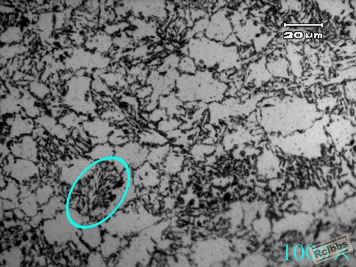

发表于 2010-10-23 01:51:37 | 显示全部楼层
显微孔洞
显微孔洞
组织是铁素体+低碳贝氏体,黑点在选区内还有许多细小的,应该是显微孔洞。
签到天数: 21 天
发表于 2010-10-23 11:59:36 | 显示全部楼层
图中黑点可能是制样造成的(磨制时间过长等),不是夹杂物
发表于 2010-10-23 15:30:17 | 显示全部楼层
铁素体+粒贝
签到天数: 611 天
发表于 2010-10-23 15:47:16 | 显示全部楼层
我个人认为是铁素体+粒贝,带状组织,上面的黑点是脏东西,不是夹杂物。
签到天数: 79 天
发表于 2010-10-23 21:22:24 | 显示全部楼层
黑点不排除氧化物夹杂的可能,铁素体+贝氏体。个人觉得只能判定为偏析而非带状。
 楼主| 发表于 2010-10-24 15:36:03 | 显示全部楼层
谢谢大家,大家大多认为F+B,那是否是粒状贝氏体呢?非常感谢9楼兄弟在图中注明,说是低碳贝氏体,低碳贝氏体和粒状贝氏体是什么关系?如何区分,在出报告写出组织时应该怎么写?
 楼主| 发表于 2010-10-24 15:40:01 | 显示全部楼层
另外对于图中的黑点应该怎么确认,要是制样出现的不干净东西黑点应该带小尾巴,就是拖尾,但是这些黑点是圆形的,有说夹杂物还有说是显微孔洞,哪显微孔洞是什么,怎么形成的?如何进一步确认是什么东西呢?
签到天数: 128 天
发表于 2010-10-24 16:51:53 | 显示全部楼层
图片放大到1000倍可以看到贝氏体不是颗粒状的,其实是低碳贝氏体。
签到天数: 128 天
发表于 2010-10-24 17:00:41 | 显示全部楼层
下面一张图放大到250倍,还可以看到许多小孔洞。为稳妥起见,建议你再把试样磨深些看这些孔洞是不是减少了,再做定夺。
 楼主| 发表于 2010-10-24 18:20:56 | 显示全部楼层
非常感谢,请问低碳贝氏体是个什么概念
发表于 2010-10-24 20:09:39 | 显示全部楼层
工艺、材料什么都不说,很难准确说什么组织的。黑点可能和取样方式、制样方式有关,如果都排除有关系了,可以用能谱打下微区成分。
 楼主| 发表于 2010-10-26 08:51:17 | 显示全部楼层
请大侠们帮解释下低碳贝氏体的概念呗,是否低碳贝氏体包括上B,下B和粒B呢?要是包括的话,上图评为低碳贝氏体是否范围太宽了
