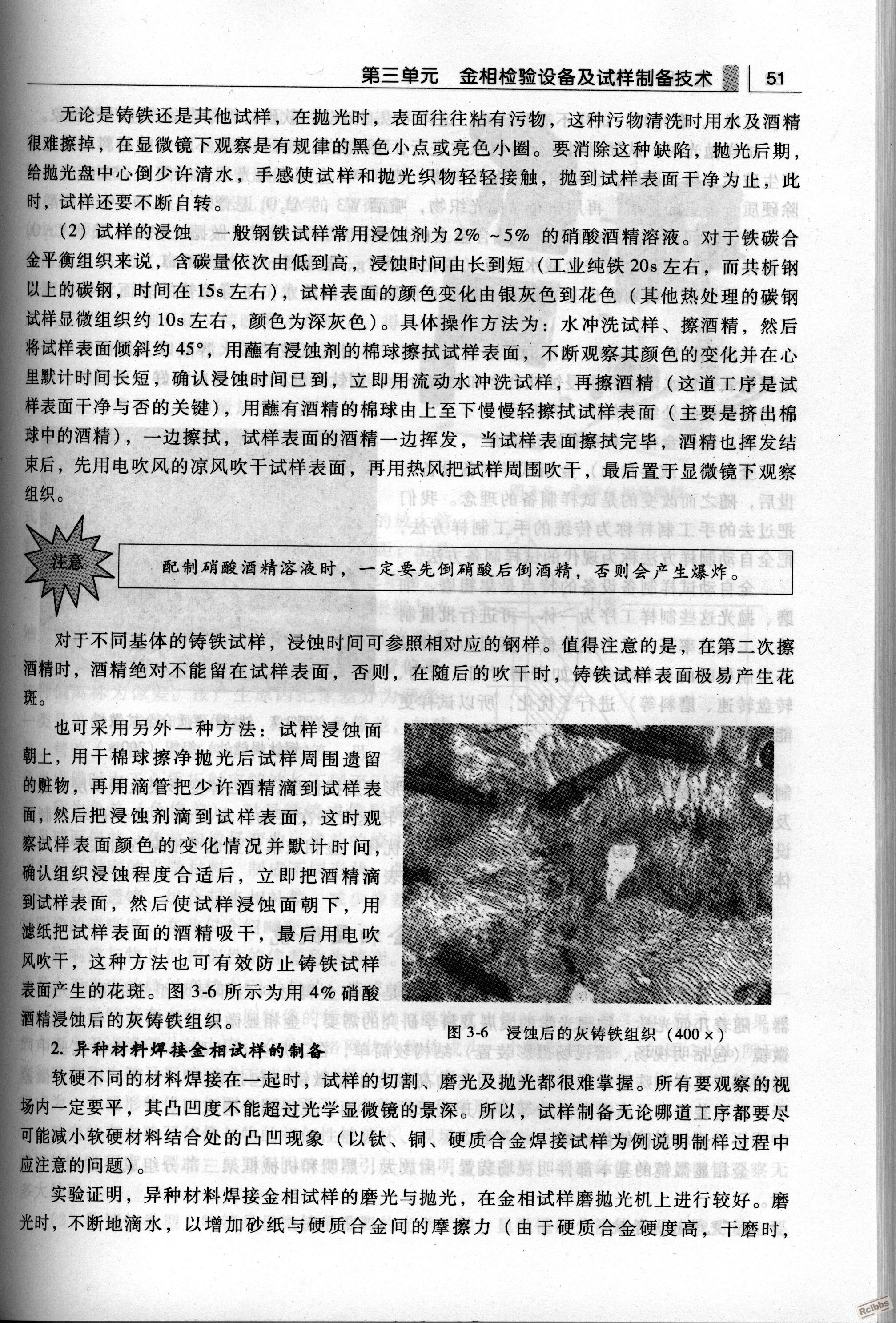

各位专家:机机械工业出版社出版的《金相检验》,主编:张博。第51页中间的重点提示:配制硝酸酒精溶液时,一定要先倒硝酸后倒酒精,否则会产生爆炸。是否严重错误?

发表于 2010-11-7 12:07:31 | 显示全部楼层
配置的时候正相反,否则会喷溅伤人

发表于 2010-11-7 20:02:50 | 显示全部楼层
要害人的!有人曾因此而被毁容!
应向出版社反映,建议把这本书下架。

发表于 2010-11-7 21:27:38 | 显示全部楼层
有这么夸张吗?除了硫酸我配置时特别注意,其它酸都是想怎么配就怎么配,从来没什么问题啊。
硫酸是要特别注意,一般是先量好溶剂,再倒入酸。硝酸浓度4%,应该怎么配都没问题,当然酸千万不要搞错。
一般厂家都应该在通风柜戴防酸手套配的,就算硫酸飞溅也不应该溅出玻璃罩,出问题就是基本防护没戴。

发表于 2010-11-7 21:58:07 | 显示全部楼层
我就是随便倒咯,没有出现什么问题啊,大不了就是瓶子的温度高点。通风柜有的话是最好的。

发表于 2010-11-7 22:12:48 | 显示全部楼层
在敞口的宽敞的容器里应该问题不大,以前没注意这个问题,想来都干过。在试管里可能会有问题。
一般是先放密度低的液体,然后加密度高的液体。

发表于 2010-11-7 23:53:30 | 显示全部楼层
这是一个真实的故事!
    这是作者本人笔误而没有认真校稿所致,对于初学者,一定起到误人子弟的作用。
  在当前这个人欲横流、急功近利的时代,这已经没有什么值得大惊小怪的。现在的科技论文作者、编辑部,及科技文献出版社,对书稿的校对比改革开放前不知道要倒退多少倍。

发表于 2010-11-8 18:40:13 | 显示全部楼层
汗!这家伙不但危言耸听,还胡说八道。
别的浓度的不说,4%硝酸酒精我试过,无论怎么倒都没有爆炸。当然我一般配不超过500ml,太多量的错误操作会不会引起“爆炸”,没有验证。
强烈谴责作者的不负责任!向认真负责的楼主致敬!

发表于 2010-11-8 18:52:59 | 显示全部楼层
这是一个真实的故事!
wangqinghua196 发表于 2010-11-7 23:53
    这出书的化学怎末学的啊?估计他的高中化学老师看到这个 会气的活过来! 三大酸 有什么特点 什么注意事项 这可都是严格说明的啊 高中都没毕业也去出书 ???

发表于 2010-11-8 19:33:53 | 显示全部楼层
这部分内容是由燕样样编写。
陕西工业职业技术学材料工程学院网站  http://clxy.sxpi.com.cn/show.asp?id=146  报道:
2009年9月18-21日,材料系燕样样赴安康参加了陕西省机械工程学会理化检验分会第八届年会暨学术交流会。
是否是同一个人?

发表于 2010-11-8 20:02:57 | 显示全部楼层
http://clxy.sxpi.com.cn/show.asp?id=130
张博、李红莉和姚永红赴北京参加教材会审会议
发布时间:2010-7-7  浏览次数:16 次  来源:陕西工业职业技术学院材料工程学院
2009年3月19至3月22日,我院材料系教师张博、李红莉和姚永红等三人一同赴北京参加了教材会审会议。
会议讨论了检测专业及其他专业的教材编写情况,其中我院材料系张博老师主编的《金相检验》教材、李红莉老师作为副主编的《金属材料力学性能》教材和参编的《金相检验》和《超声波检测》两本教材、姚永红老师参编的《金属材料力学性能》和《金相检验》两本教材均在大会上进行了会审。
这次教材会审,聘请了相关企业的骨干进行主审,使教材内容更符合企业所需,体现了示范性建设的理论-实践一体化的要求。
