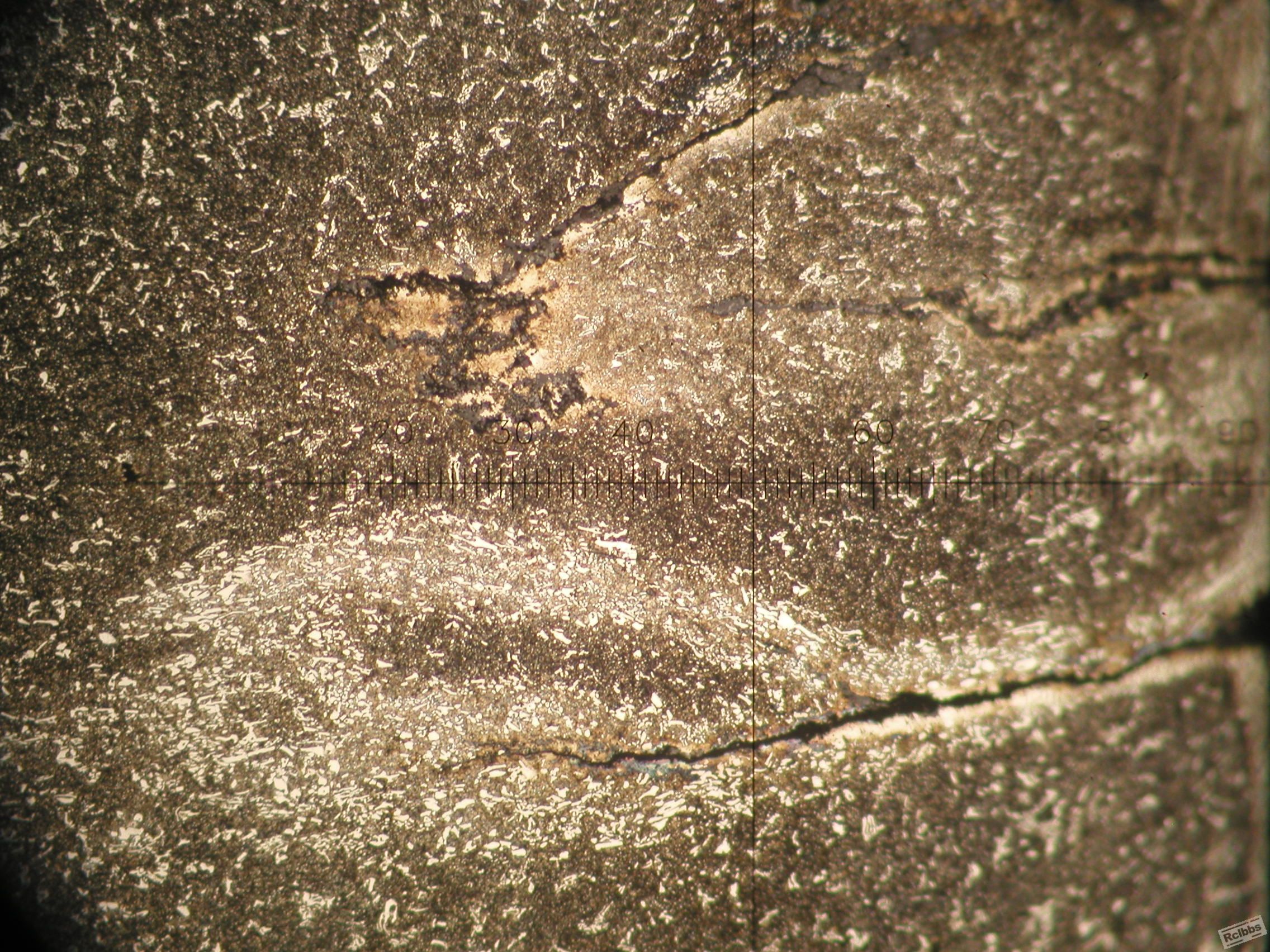

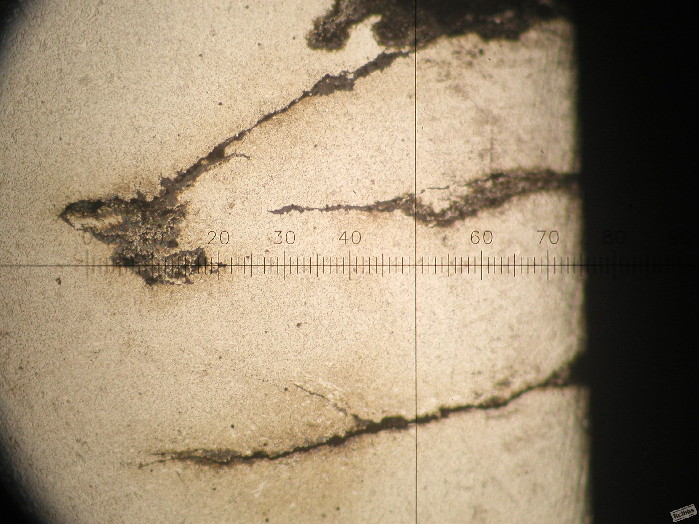

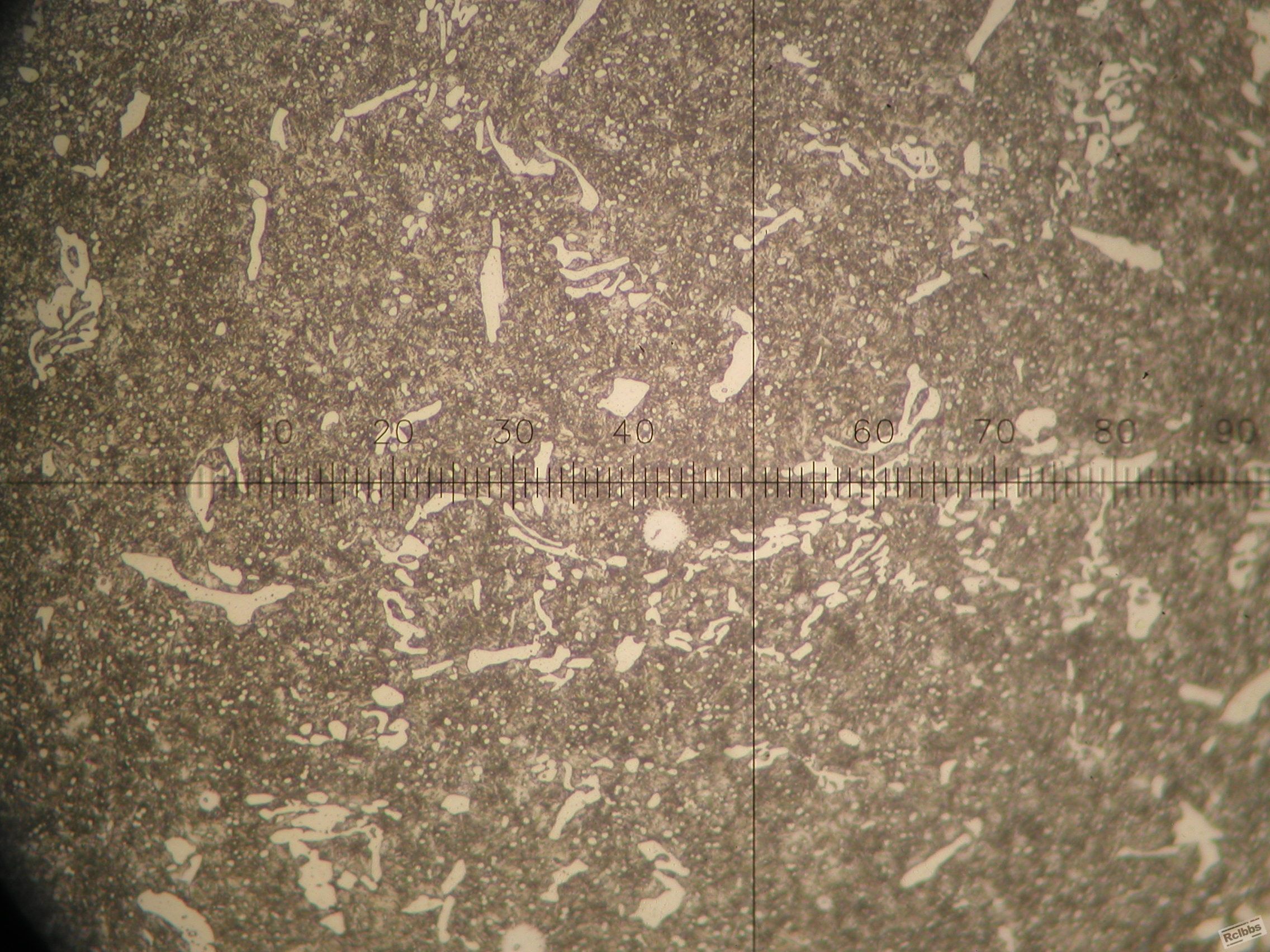

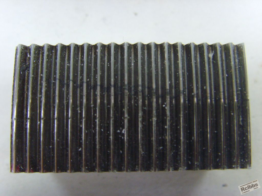

材料为D2 ,金相无异常,硬度约60.5HRC
问题:牙上裂纹是怎样产生的?
P1010008.JPG 100倍横向

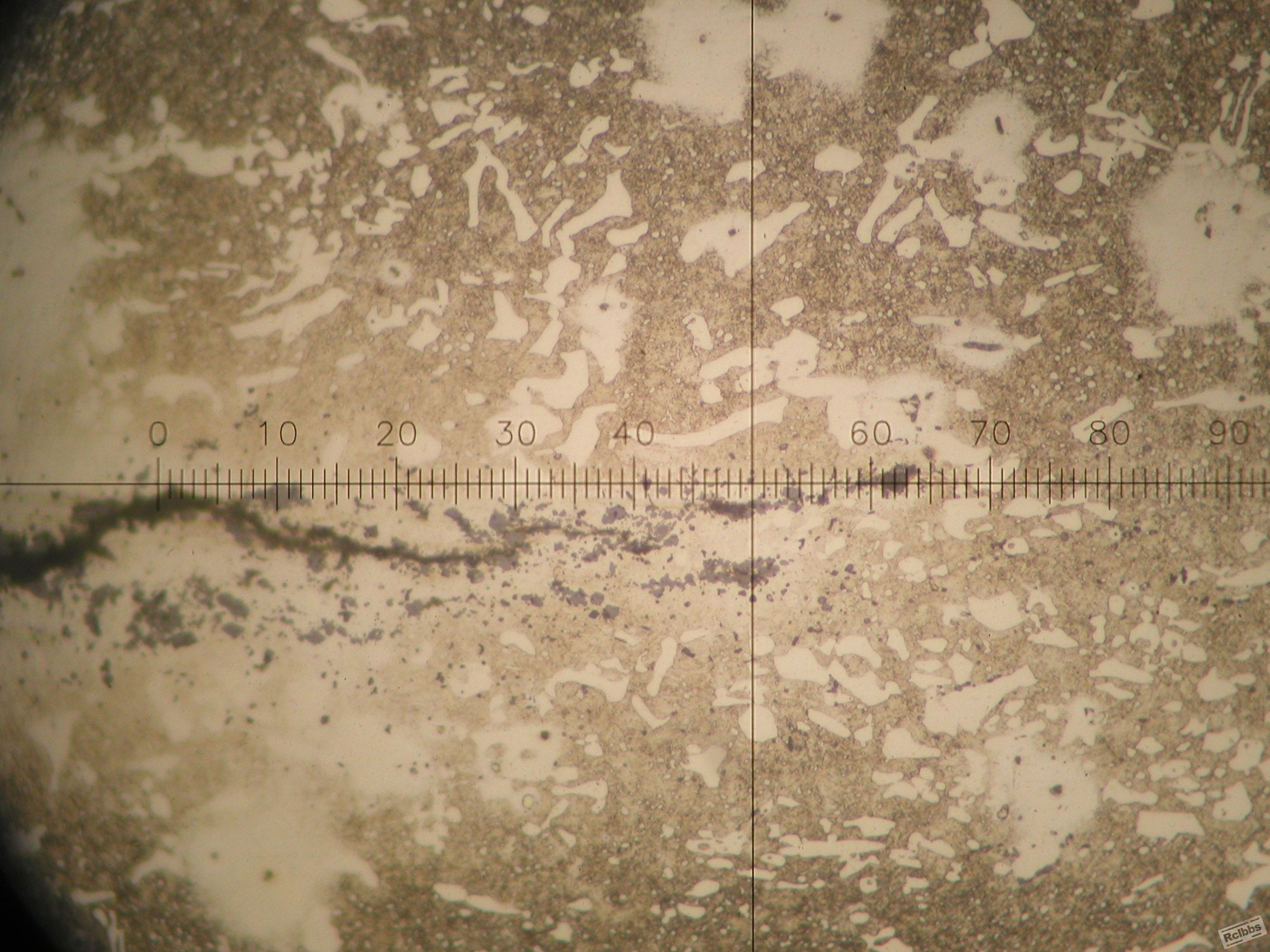

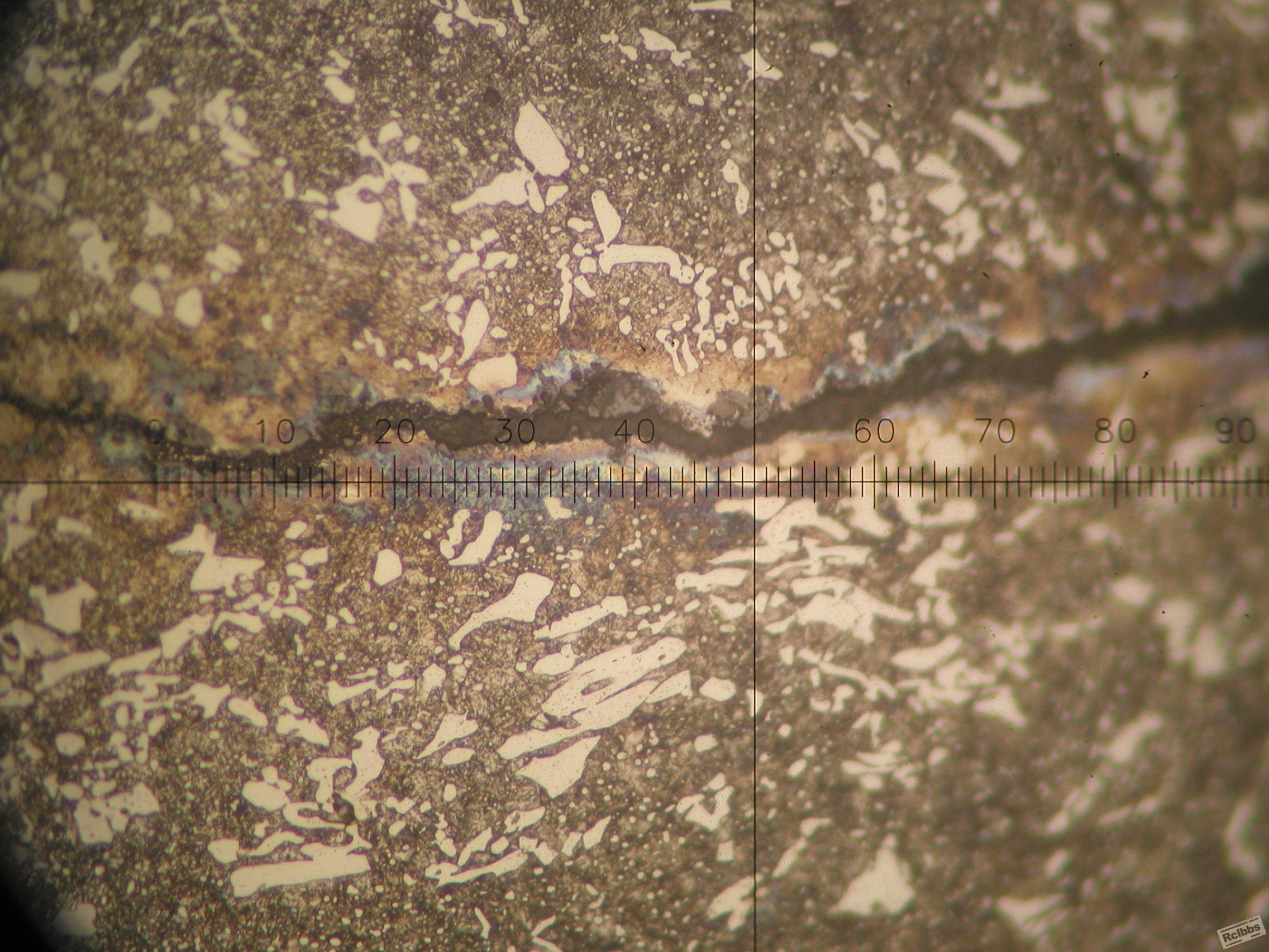

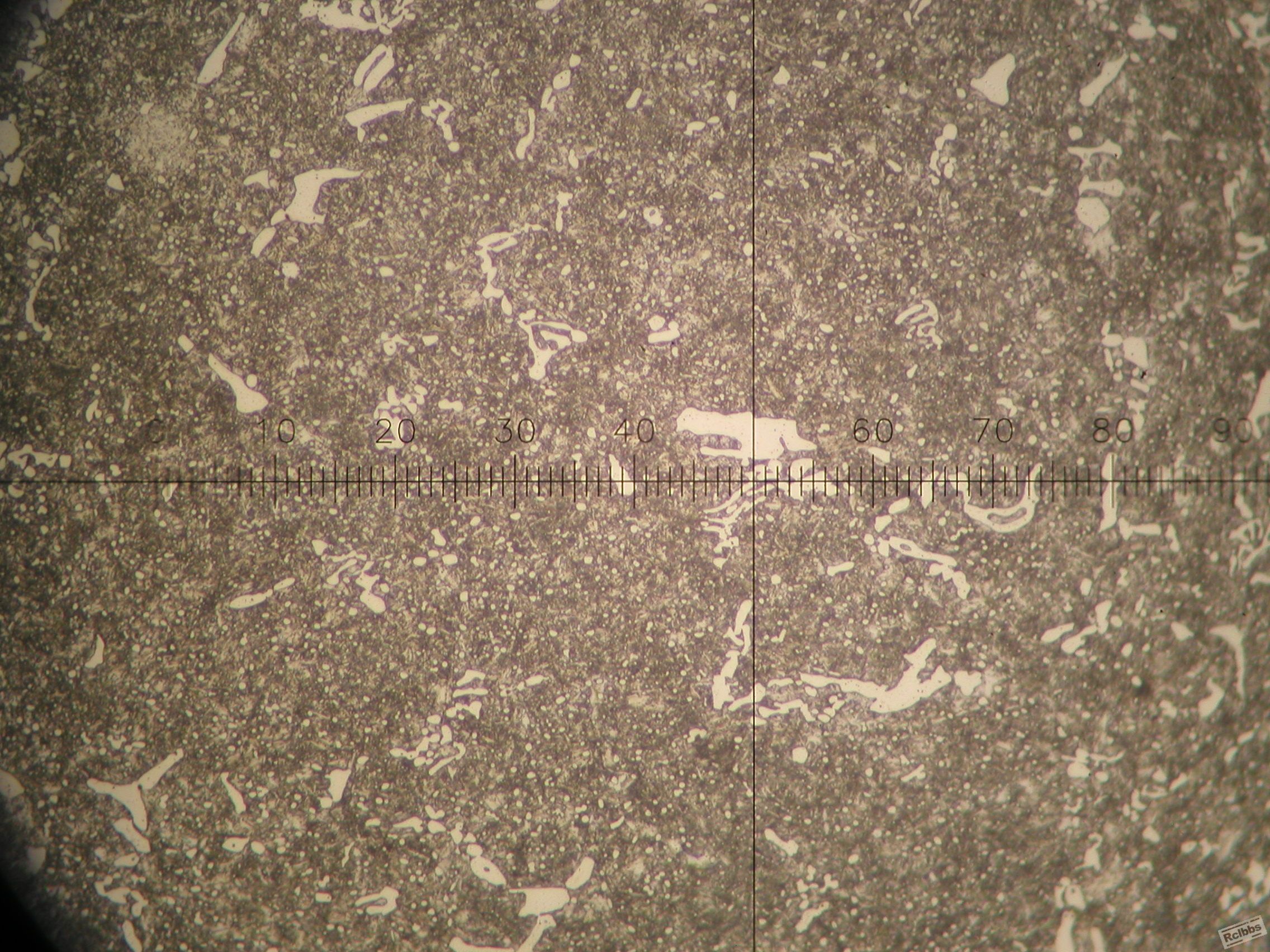

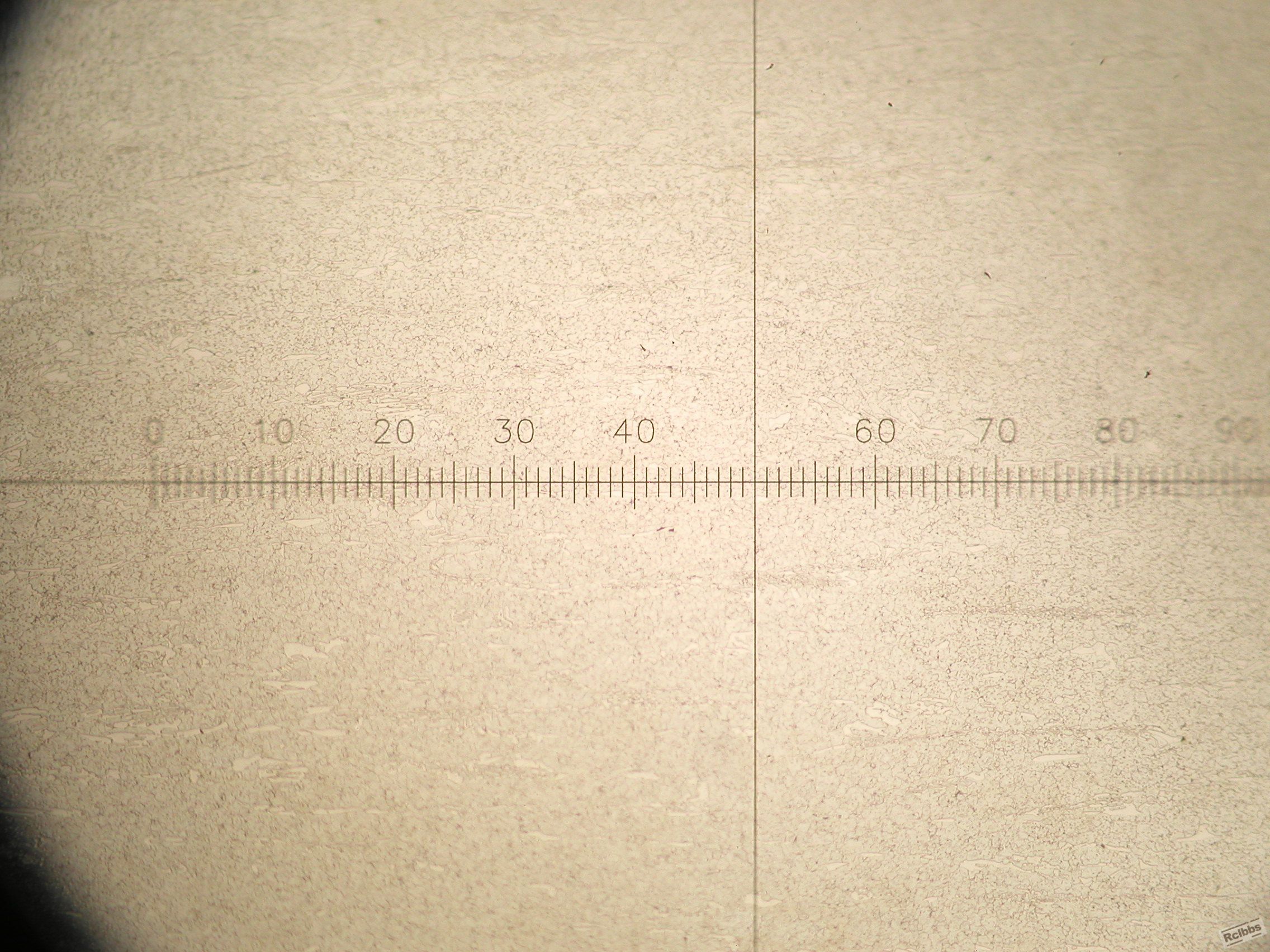

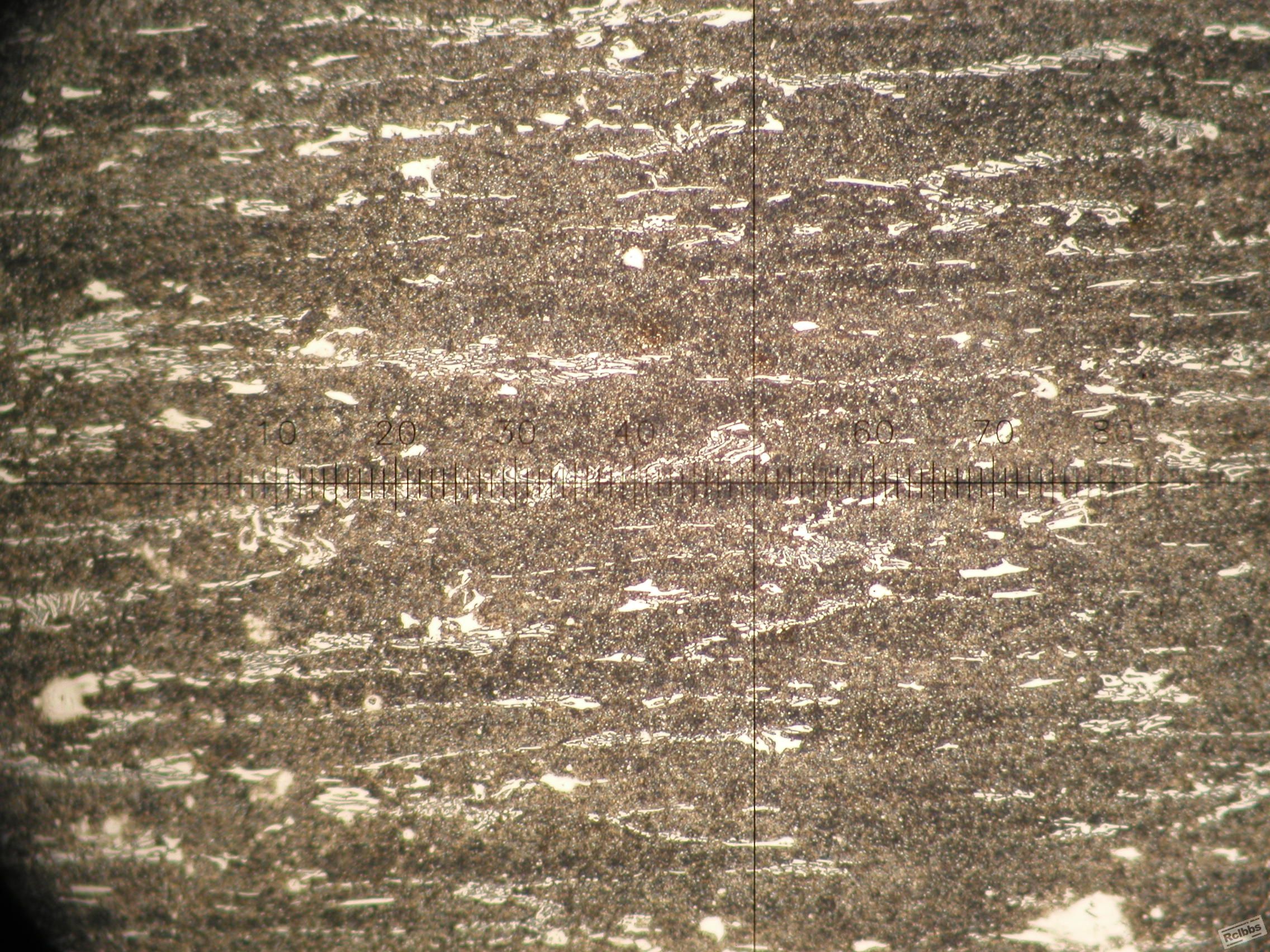

 楼主| 发表于 2010-11-15 13:29:14 | 显示全部楼层
P1010012.JPG 100倍纵向
P1010003.JPG 100倍横向
P1010007.JPG   500倍横向
签到天数: 108 天
 楼主| 发表于 2010-11-15 13:30:06 | 显示全部楼层
100倍横向  与  500 被横向图  对换,
特此更正

发表于 2010-11-15 16:01:59 | 显示全部楼层
请楼主再给个纵向金相,以便综合参考评论
签到天数: 108 天
 楼主| 发表于 2010-11-15 16:31:26 | 显示全部楼层
回复 9# 紫琅人
    P1010006.JPG    100倍纵向
签到天数: 108 天
 楼主| 发表于 2010-11-15 16:38:50 | 显示全部楼层
回复 9# 紫琅人
    上面有 100倍纵向的  第一张图
发表于 2010-11-15 16:39:05 | 显示全部楼层
回复 10# hooloo
    图片看不清楚,是否光线度过亮了还是腐蚀浅了?
这里说明的请上传100~500倍的纵向金相
签到天数: 108 天
 楼主| 发表于 2010-11-15 17:08:04 | 显示全部楼层
回复 12# 紫琅人
    请见5楼 处第一张照片,照片后有注明  100倍纵向
  谢谢参与讨论

 楼主| 发表于 2010-11-16 09:04:51 | 显示全部楼层
补充说明:工件应用于滚造螺丝等,素材经锯切至75mm厚再加工内孔以及车削外径(车销量小于10mm)等,随后热处理( 真空热处理,1030℃淬火、保温80min +200℃以下回火),再磨削加工。磨削加工时牙山出现裂纹。
发表于 2010-11-16 13:27:27 | 显示全部楼层
从裂纹形态看,尾部尖锐,应该不是锻造裂纹。
光从照片和表述还不能清晰认识失效样品,个人猜测下,裂纹很可能是淬火裂纹,并且裂纹在磨削时进一步扩大并充分显露。还待楼主确认。

 楼主| 发表于 2010-11-16 14:15:03 | 显示全部楼层
以上照片都为500倍横向
裂纹大概延伸至   牙山底端
