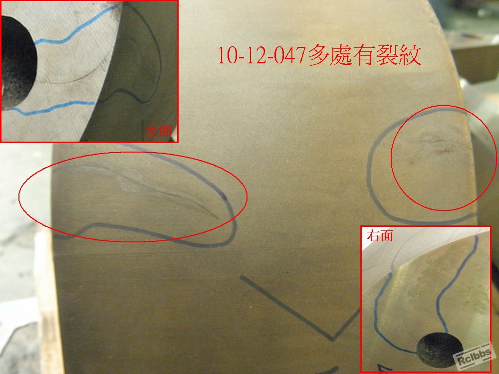

如题:Cr12Mo1V1线切割过程,开裂。请问是何原因?如何采取措施避免?
Re:Cr12MoV  Cr12Mo1v1 热处理后,无论是磨削还是线切割,经常会开裂。有时 磨削结束 搁置一天 表面开裂。
我们一般热处理1010℃淬火,160-180回火 二次    一般硬度要求在HRC58-62之间

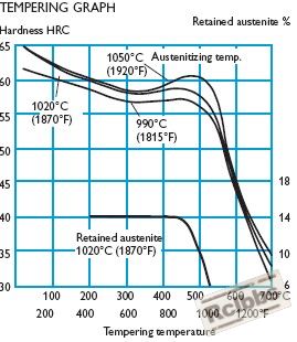

    250度比160-180度回火残奥会少吗?
开裂原因:1低温回火.模具中残余淬火应力仍很大
                    2低温回火.残奥很多在磨削及电加工时残奥转变产生应力
解决方法 :1.1025-1050淬火500-520回火减少残余应力及残奥
                     2.深冷处理减少残奥再做一次180度低温回火
个人观点,仅供参考

回火温度过低大量残余奥氏体未分解,可以试一试用250度进行二次回火。个人观点。
发表于 2010-12-16 14:59:06 | 显示全部楼层
高温淬火产生的应力太大了,你用160-180的温度回火,应力肯定是消除不干净的,要求便面硬度的话,就适当提高温度并且多做两次回火,如果不要求可以考虑把回火温度提高到350~450之间。

采用高淬高回的二次硬化工艺,充分回火,线切割或磨加工后及时回火。

用下面的工艺可以有效地避免发生磨削及线切割后开裂的现象:
650℃预热(1次),850℃预热(2次),1050℃加热,620℃冷却3分钟,260℃冷却1小时,520℃回火3小时(2次),200℃回火1次。硬度在59~61HRC。

个人建议510回火三次,回火时间根据模具尺寸定,基本上不会出现快走丝开裂的情况。不然可以用慢走丝也不会开裂

  你这是低淬低回  开裂几率太高了
     你试试1030淬火    然后-120度深冷处理   再回火到你需要的硬度要求

1,热处理回火温度太低,建议采用高温回火,以便充分消除应力
2.  研磨或者线切割的时候注意加工方式,比如研磨时注意冷却,勤修砂轮,表面温度不要超过回火温度。

这类CR12Mov料,淬火后,再低温回火;残余应力很大;在磨削或线切割中,极易产生磨削裂纹或者裂纹。预防办法,提高淬火回火温度,适当降低硬度。

回火温度提高到270度每次回火五小时  有条件的话 做深冷处理再回火炉   开裂的几率就很少了...

硬力没有祛除干净吧,回火温度太低了cl12mov应该500度回火。最起码你也应该高温。低温回火太危险了。残留体太多一加工就容易有裂纹。wechat:lang_wechat_threadmessage
