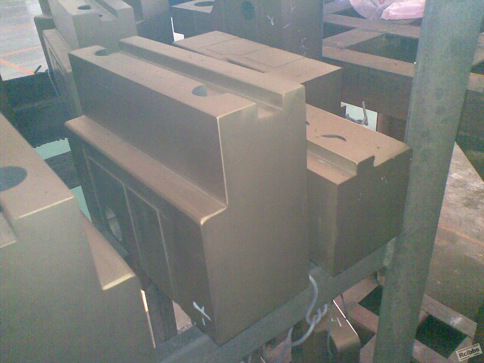

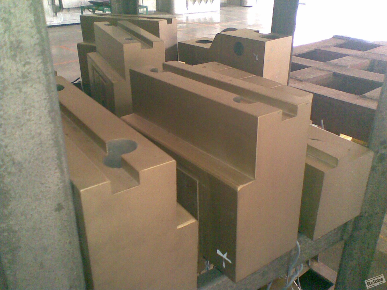

各位师傅,这是我这两天对H13钢做氮化处理出炉后效果图,出现了以前从未有过的颜色,像金砖一样,但可以看出氮化得相当均匀,经过检测氮化层厚度在0.12~0.15mm,表面硬度800HV,我唯一能怀疑的是在冷却时倒入酒精影响的,请各位专家各抒已见~
补充:
升温之前检测了,瓶测法氨溶解率已经达到98%,
工艺:
排气:100、200、300、400,度各保温1H,
氮化:510度7H,555度12H,
随炉冷至200度出炉
金黄色
金黄色
金砖
金砖

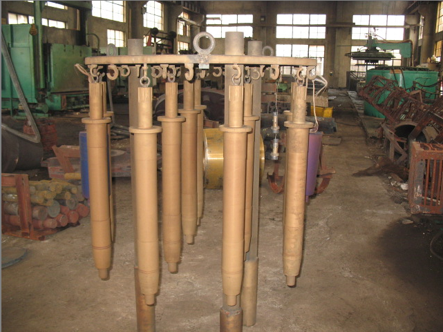

发表于 2010-12-30 08:33:37 | 显示全部楼层
回复 1# luallen
咱们论坛上的 没找到帖子 以前的图片

发表于 2010-12-30 11:49:35 | 显示全部楼层
出炉温度高了吧?氧化色!
签到天数: 8 天
发表于 2010-12-30 11:54:16 | 显示全部楼层
基本不是导入酒精问题   氧化问题  炉内空气没有排尽
签到天数: 25 天
发表于 2010-12-30 12:09:02 | 显示全部楼层
出炉温度高了,对产品质量没有什么大的影响。外观的确不好看

发表于 2010-12-30 19:41:11 | 显示全部楼层
应该是空气没排净造成的。

 楼主| 发表于 2010-12-30 22:35:50 | 显示全部楼层
回复 2# sswpyq594596
    您好,这绝对是我自己拍的图片,12月29号中午1点多出的炉,没必要拿别人的东西出来炒
发表于 2010-12-31 06:13:42 | 显示全部楼层

发表于 2010-12-31 07:17:34 | 显示全部楼层
我曾经有几炉不慎作成过这样的颜色,不过颜色种类更多,有蓝的,有紫色的有紫蓝色的,,,,,非常华丽.
原因:工件出炉温度比较高,在空气中氧化.

发表于 2010-12-31 08:17:00 | 显示全部楼层
回复 10# luallen
    误解   我没有说你抄袭 我是说 论坛上以前也出过类似问题  应该是我没表达清楚使你产生误解

发表于 2010-12-31 20:47:05 | 显示全部楼层
如果是出炉氧化的原因,搞成1楼、2楼这样颜色均匀一致实属不易(见过11楼沈专家所说的情况),这种现象值得认真总结。另外楼主所述在冷却时倒入酒精不知是怎样的过程,以前不在冷却时倒入酒精吗?

发表于 2011-1-2 14:00:51 | 显示全部楼层
应该是出炉温度高了,和排空气没有关系,冷却时倒入酒精时是怎么倒的,请详细说清楚

发表于 2011-11-9 20:08:11 | 显示全部楼层
这有什么大惊小怪的 出炉温度高了   出炉温度的高低导至颜色的不同  跟排气没有关系

发表于 2012-1-5 20:48:49 | 显示全部楼层
出炉温度确实有点高,应该在150度才出炉吧。
